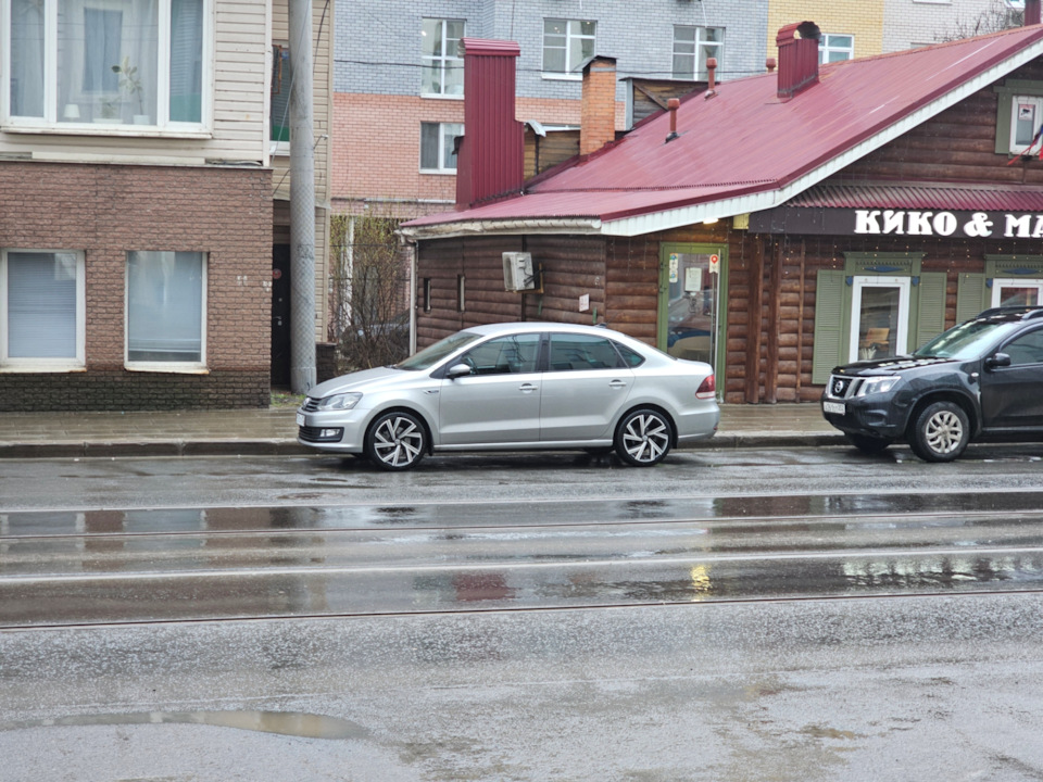

Очень долго думал какие диски выбрать и сомневался 16е или 17е. Многие пишут что на 17 дисках и низкопрофильной резине будет жёстко, многим нравится, короче мнения разнятся. В своей жизни я никогда не ездил на таких дисках и резине, поэтому очень сомневался. Решающим фактором было объявление на авито где продавался комплект именно этих дисков с резиной, но к сожалению, я не успел их купить, а диски настолько запали мне в душу, что сомнения в выборе дисков прошли и я решился на покупку 17 дисков, но тут уже встал вопрос, а какую резину выбрать? Какой размер, думал взять 215х45 r17 но кто-то пишет что трут на занижении (несмотря на маленькое занижение) почитал и решил выбрать заводской размер 215х40 r17 (вроде на европейских рапидах шёл такой размер) но суть в том, что общий размер колеса не поменялся в сравнении со стоковым 185х60 r15. Резину решил попробовать Triangle EffexSport TH202

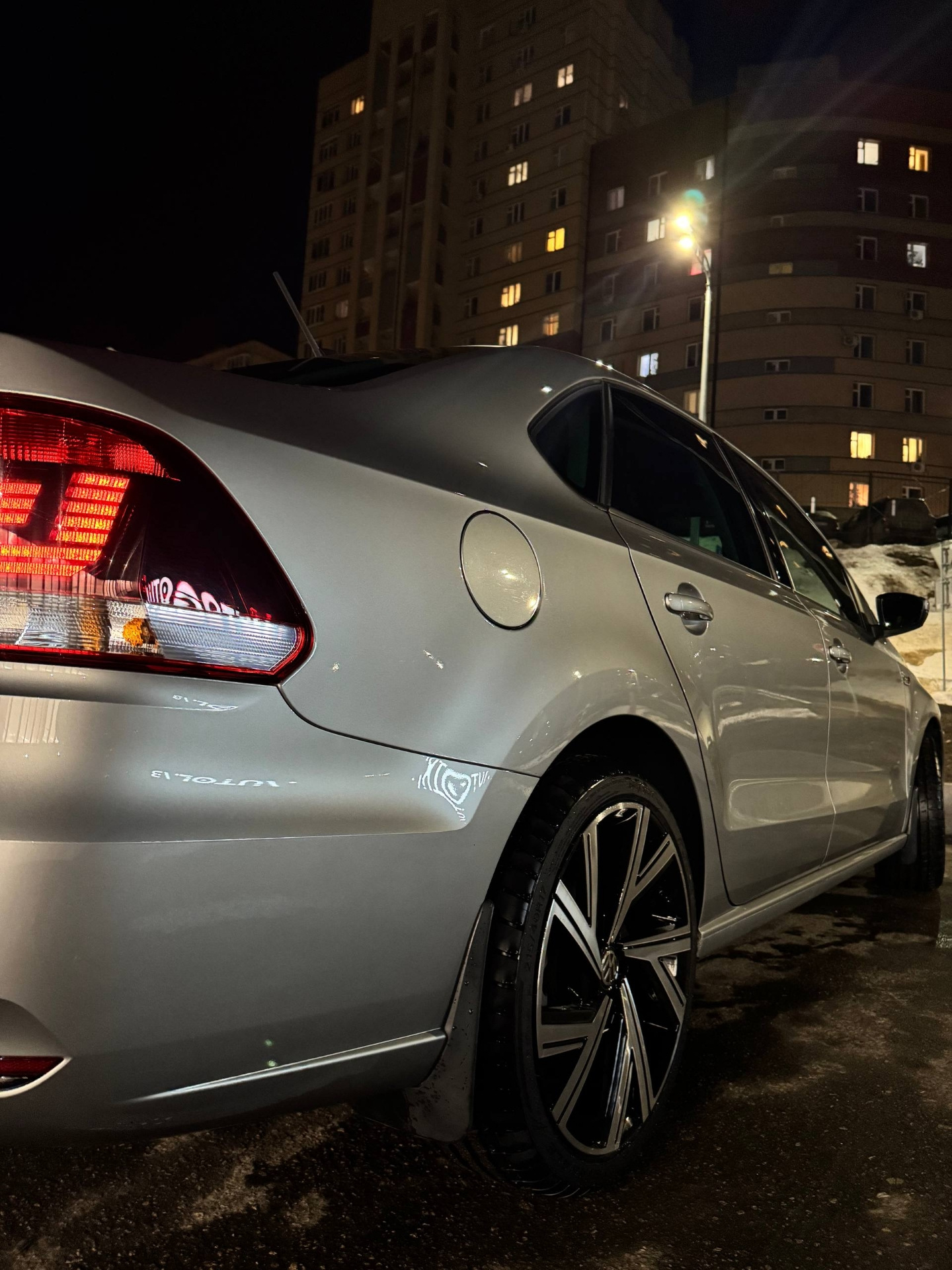

Вроде отзывы неплохие, будем пробовать, к сожалению денег на Michelin у меня нет. Всё поставил, отбалансировалось хорошо, получился вот такой шикарный результат
Выводы — лично для меня разницы в динамике нет, но есть большая разница в управлении, машина стала остро реагировать на руль и о той жёсткости, о которой пишут многие я не заметил, по мне очень комфортно, единственное но, это то, что где раньше на 15 я летел не думая, на 17 едешь с осторожностью, лежачие стал проезжать аккуратнее.
В общем и целом доволен как слон, по поводу занижения я сомневаюсь, как по мне, то диски сидят прям как надо, но как будто бы если ещё уронить, то будет красивее, но по этому поводу есть время подумать)

Просто ппд убран?
Спасибо, да спереди ппд убрал, сзади Lesjofors 53
Самый оптимальный вариант!
Честно говоря, хочется морду чуть жёстче, потому что на волнах жопа отрабатывает отлично, а морда немного раскачивается, присутствует лёгкий дисбаланс
У меня сзади тоже 53, а спереди 35е поставил.
Они тоже мягче чем задние, но особо дискомфорта не испытываю.
Лежат бильштайн б4, посмотрю после установки, как поведение поменяется.
У тебя как будто жопа ниже, чем у меня, хорошо лежит)
Да, получилось хорошо)
У меня машина тяжелая: шумка, музыка, сиденья сс.
Поэтому так и села.
