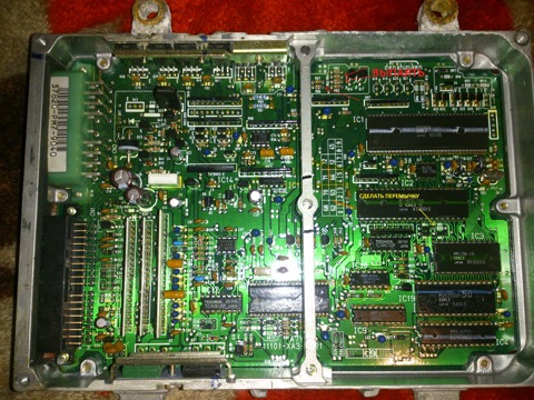

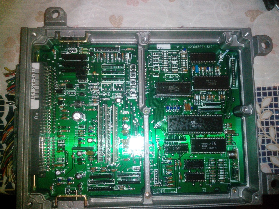

Ответ из Тольятти заставил задуматься, если я отправлю мозг то еще на довольно большой промежуток времени опять останусь без надежды завестись. Поэтому предпринял попытку найти быстро и дешево чипуемый мозг. первый блин оказался комом. Повелся на схему мозга 37820-P39-N01(Honda Prelude BA8 F22B). цена 900р :) без возможности возврата. Как оказалось позже его родные карты скачаные с pgmfi.org не очень корректно открываются в кроме.
Закрались подозрения что и обратная процедура окажется не очень удачной решил не рисковать и продолжил поиски.

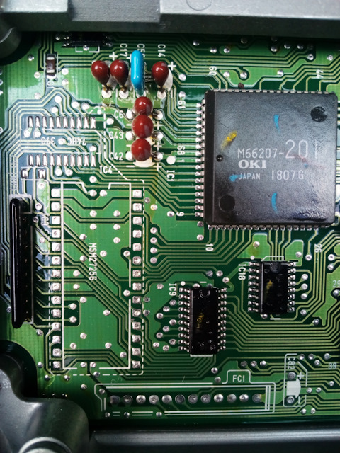

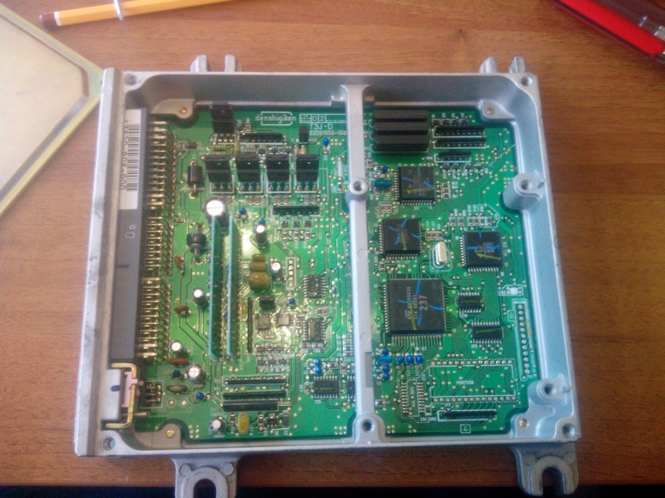

Со второй попытки нашел 37820-P08-900 (1000р.) очень быстро поехал покупать :)
Девственно чистый мозг с хондавёртом катится в Тольятти, а я пытаюсь выкроить время чтоб попробовать завестись на чипе.

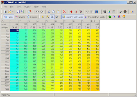

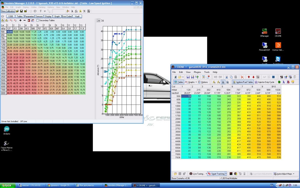

Убил некоторое время чтоб перенести карты с s-manager в Crome.

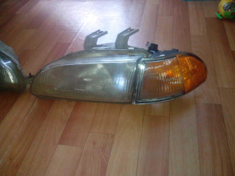

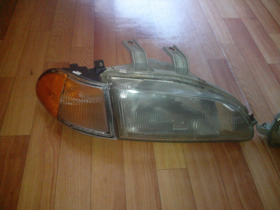

Путем взаимовыгодного обмена с eclipse222 были вымучены стоковые фары с европейским светом, и Друг из Китая привез USDM поворотники. Лежат в коробочке и ожидают кузовного ремонта. Так же в ожидании салонных ручек дверей(мои совершенно развалились), и задней нищи номера от европейца чтоб внедрить российский номер по фен-шую :)

Спрашивал на Редсах про перенос настройки с Хондаты в Кром, только посмеялись…
Дополни, пожалуйста, блог как делал:
Для начала — как вытащить топливную карту с СиМенеджера в Excel?
Как с Экселя потом вставить в Кром?
В Excele работаю уверенно, составить формулы смогу.
Может настройки для одного сетапа в обоих программах.
Сейчас делаю переходную платку, чтобы кроватка быстрозажимная с ППЗУ ставилась на штырьки, ранее впаяные в мозг под Хондату.
Экспиримент проволился, по всем пунктам. Даталог так и не завелся. Хотя может косяк в кабеле. Но после подключения его к мозгу и обезточивания мозга данные продолжают идти. Колонки крома и с-манагера не совпадают, если сторочки(обороты)както можно выровнять то колонки(давления) как синхронизировать не удалость. сделал максимально близкие значения. Копи-паст работает, но так что ни надо никуда ничего переносить. А в итоге. Жопа. Завелся, пирдит, троит. Заглушил забыл…
