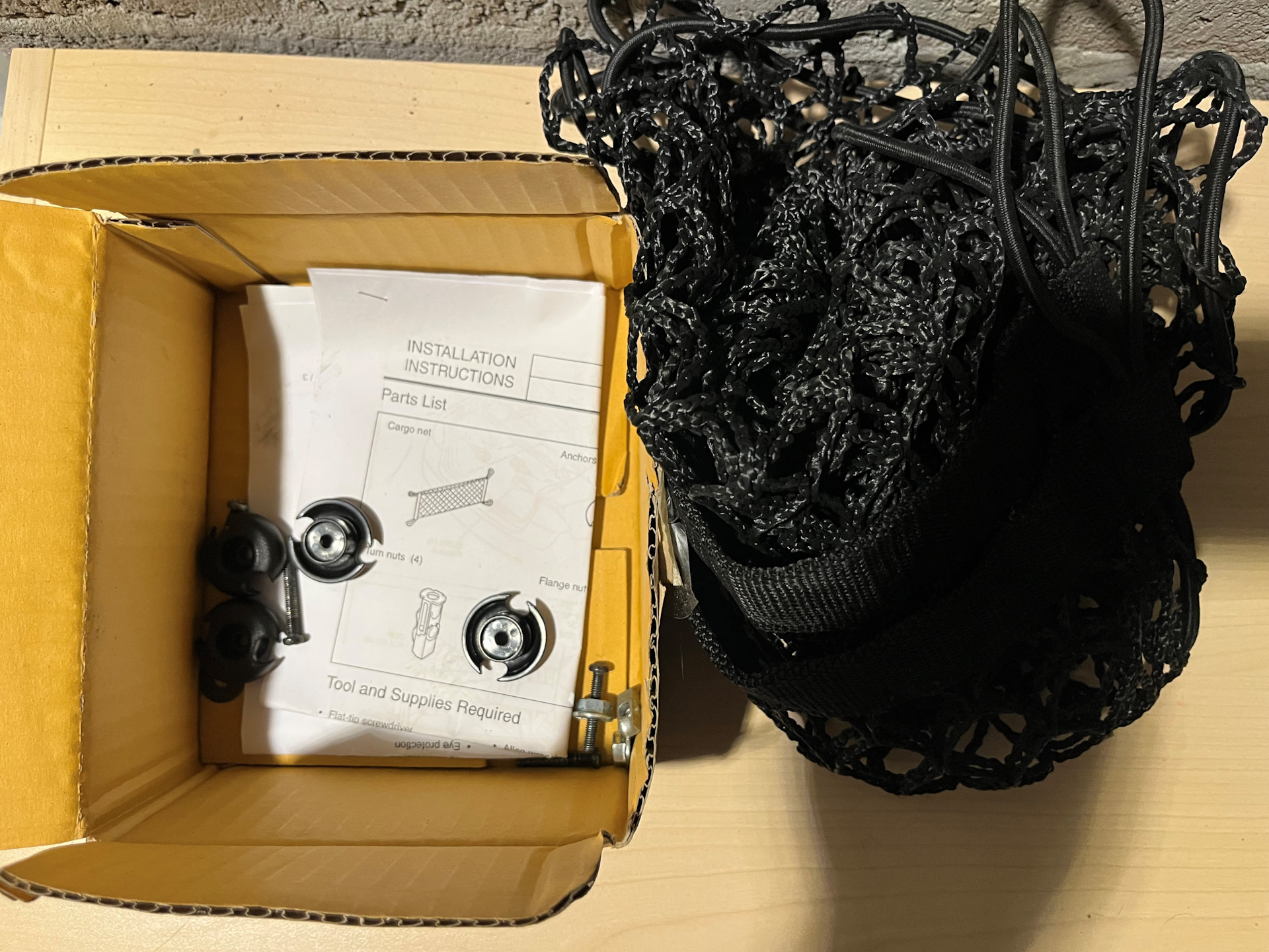

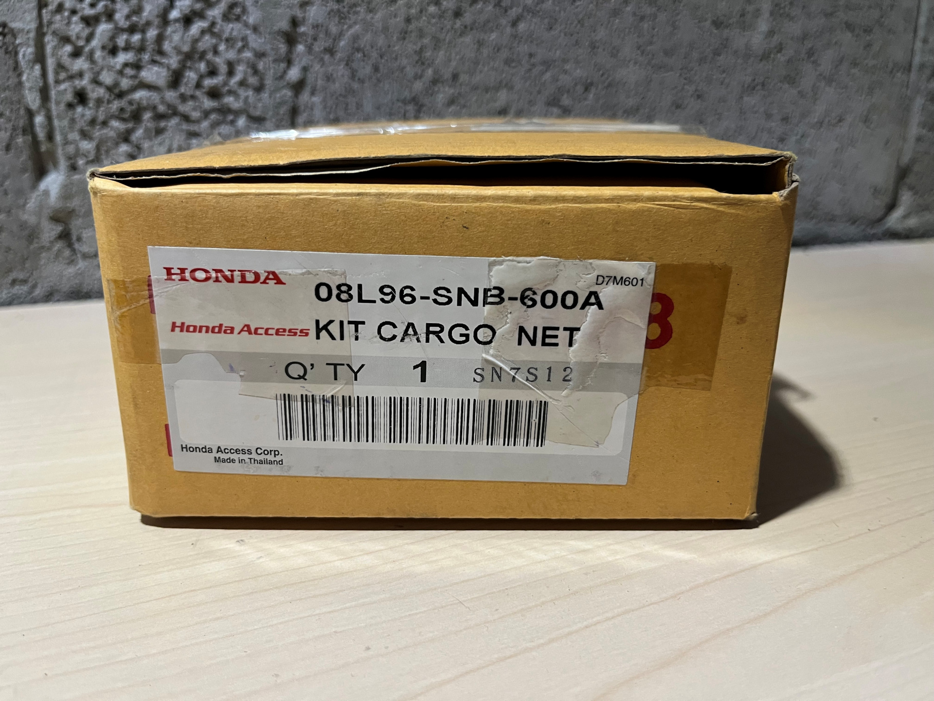

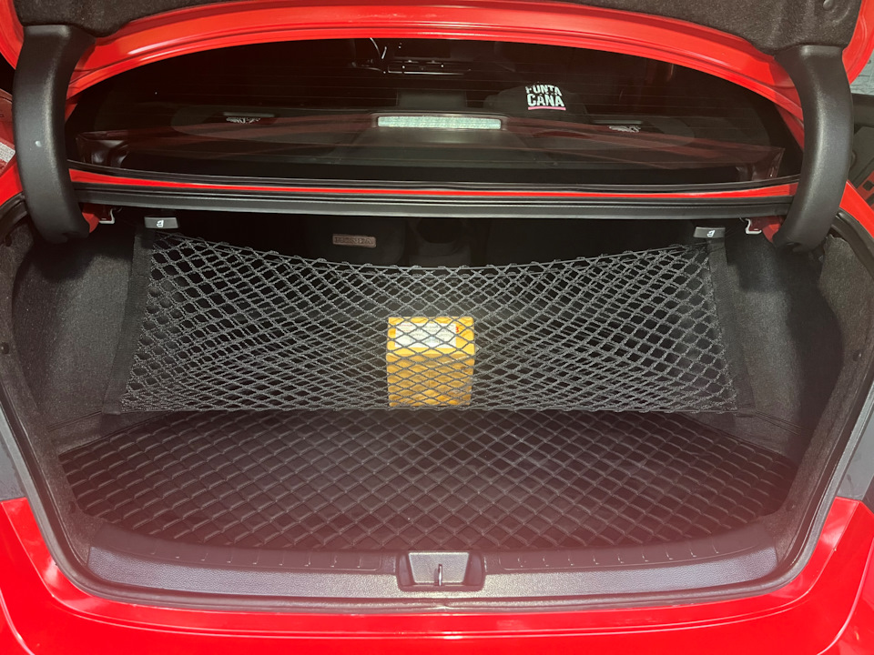

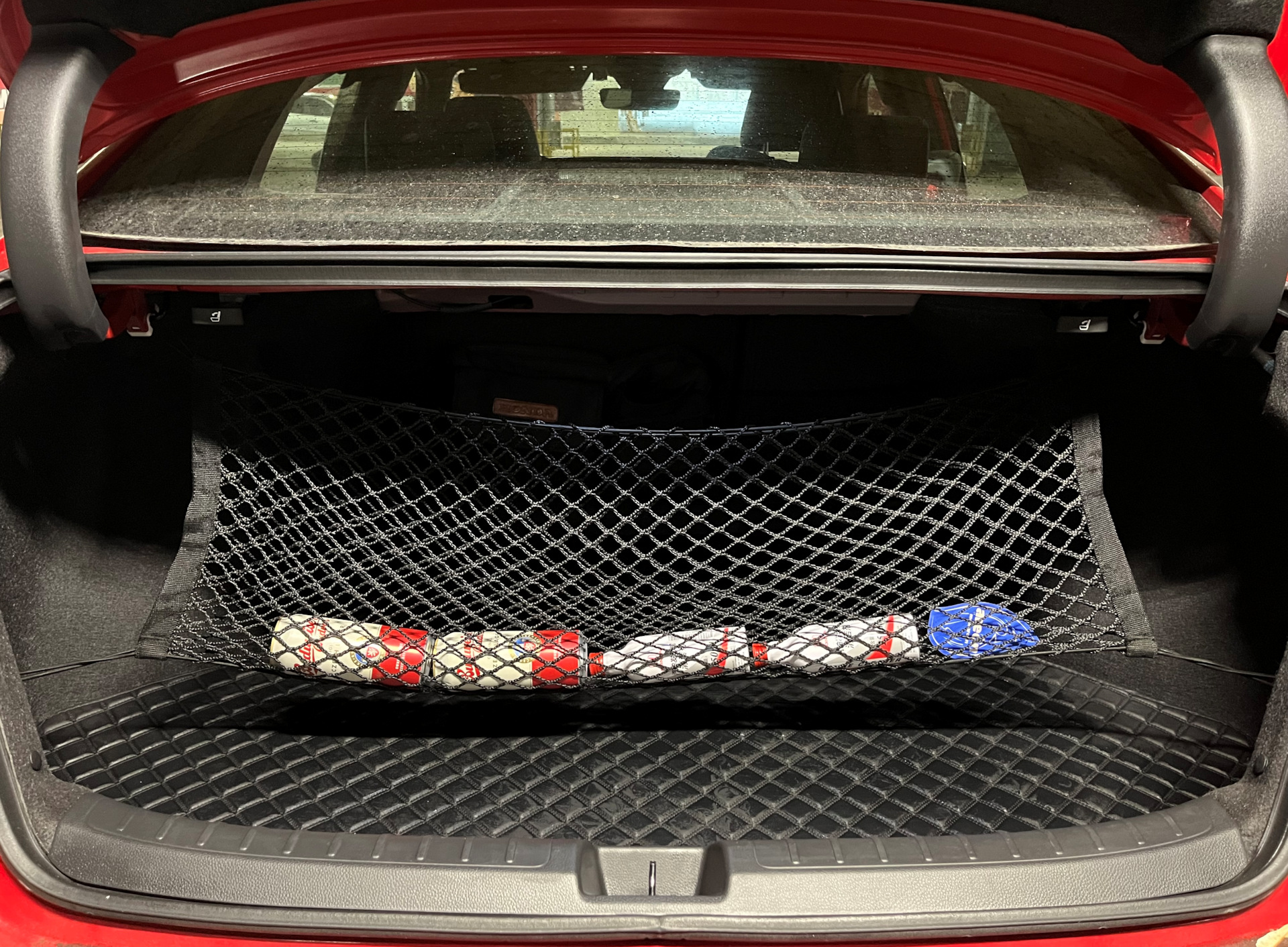

Запылилась в моем архиве оригинальная сетка в багажный отсек civic 4D восьмого поколения
08L96-SNB-600A — артикул сетки

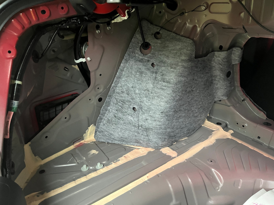

Решено принять попытку установить данную сетку в багажный отсек civic 4D одиннадцатого поколения:
Ничего сложного, все на клипсах

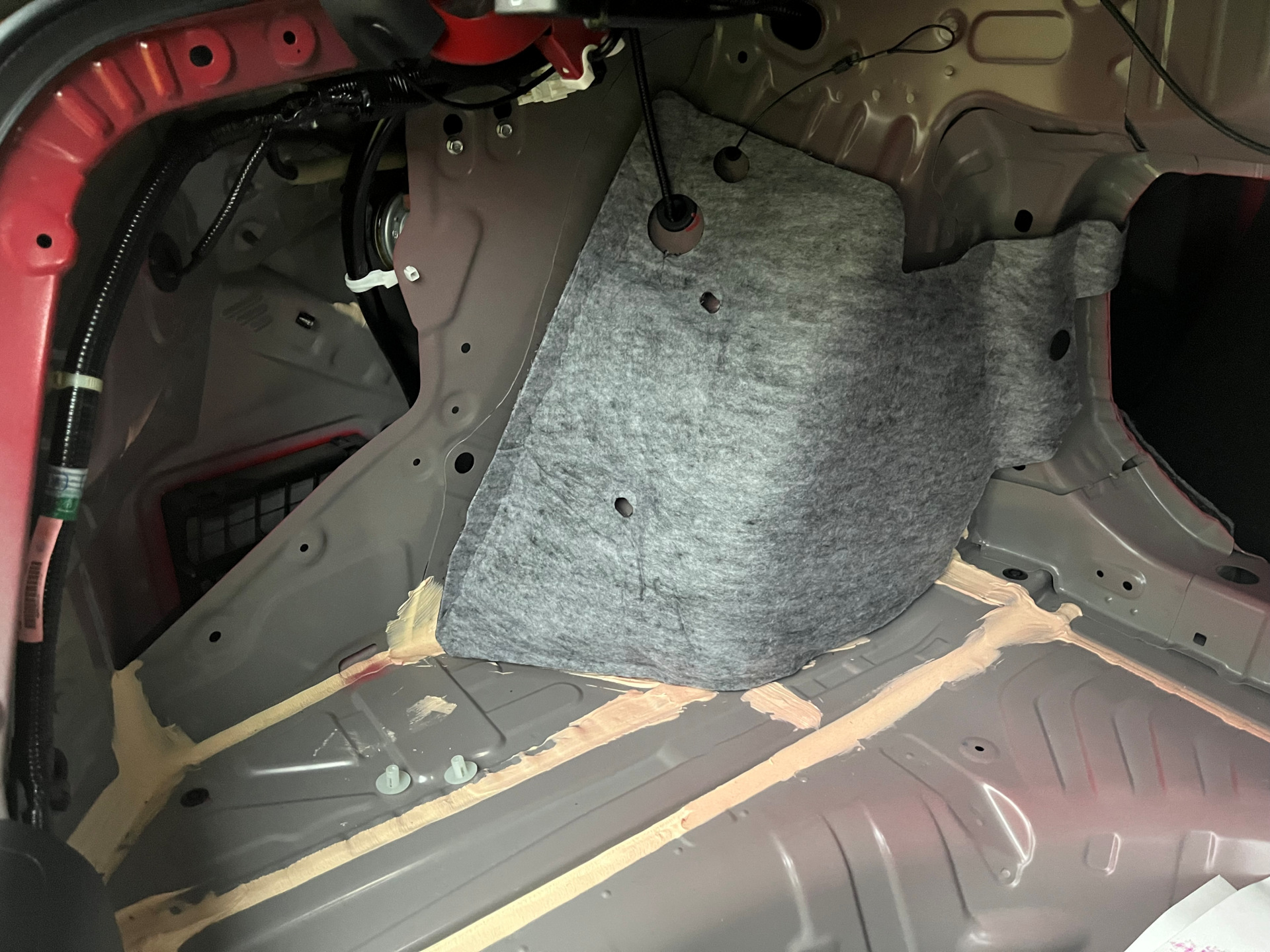

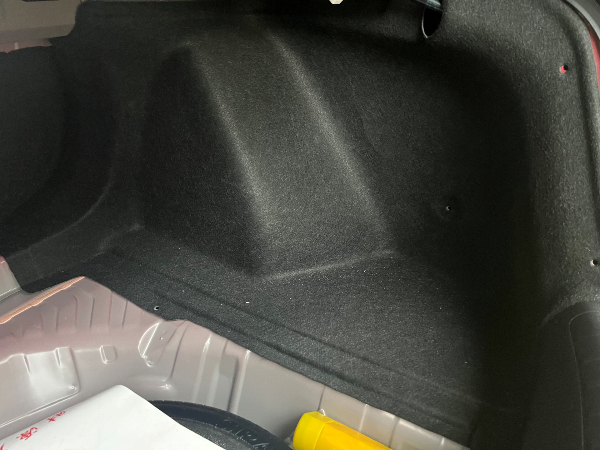

С каждой стороны внутри имеется акустический изолятор или как правильно там:

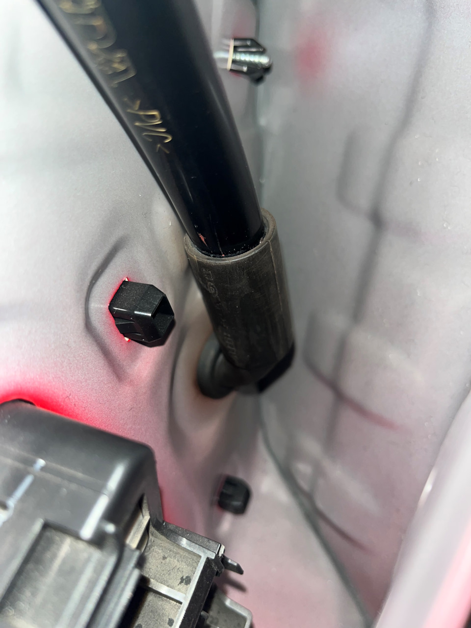

И с каждой стороны есть такое соединение в системе отвода воды за борт с панорамного люка, при разрыве соединения в багажнике можно организовать аквариум:

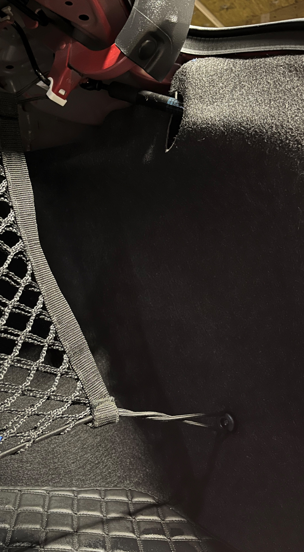

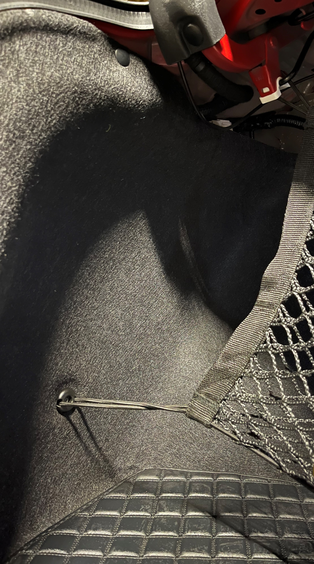

Сетка о которой идет речь крепится в 4-х местах, вместо клипс в комплекте есть крепеж для этих 4 мест
2 по низу боковин обшивки багажника, 2 по верху, это для 8 поколения

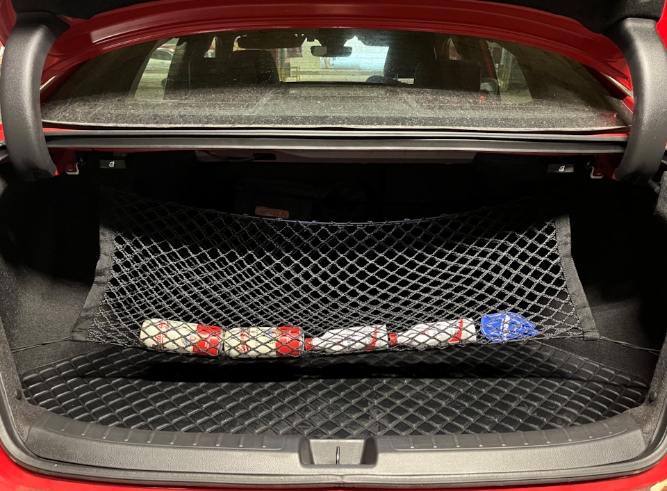

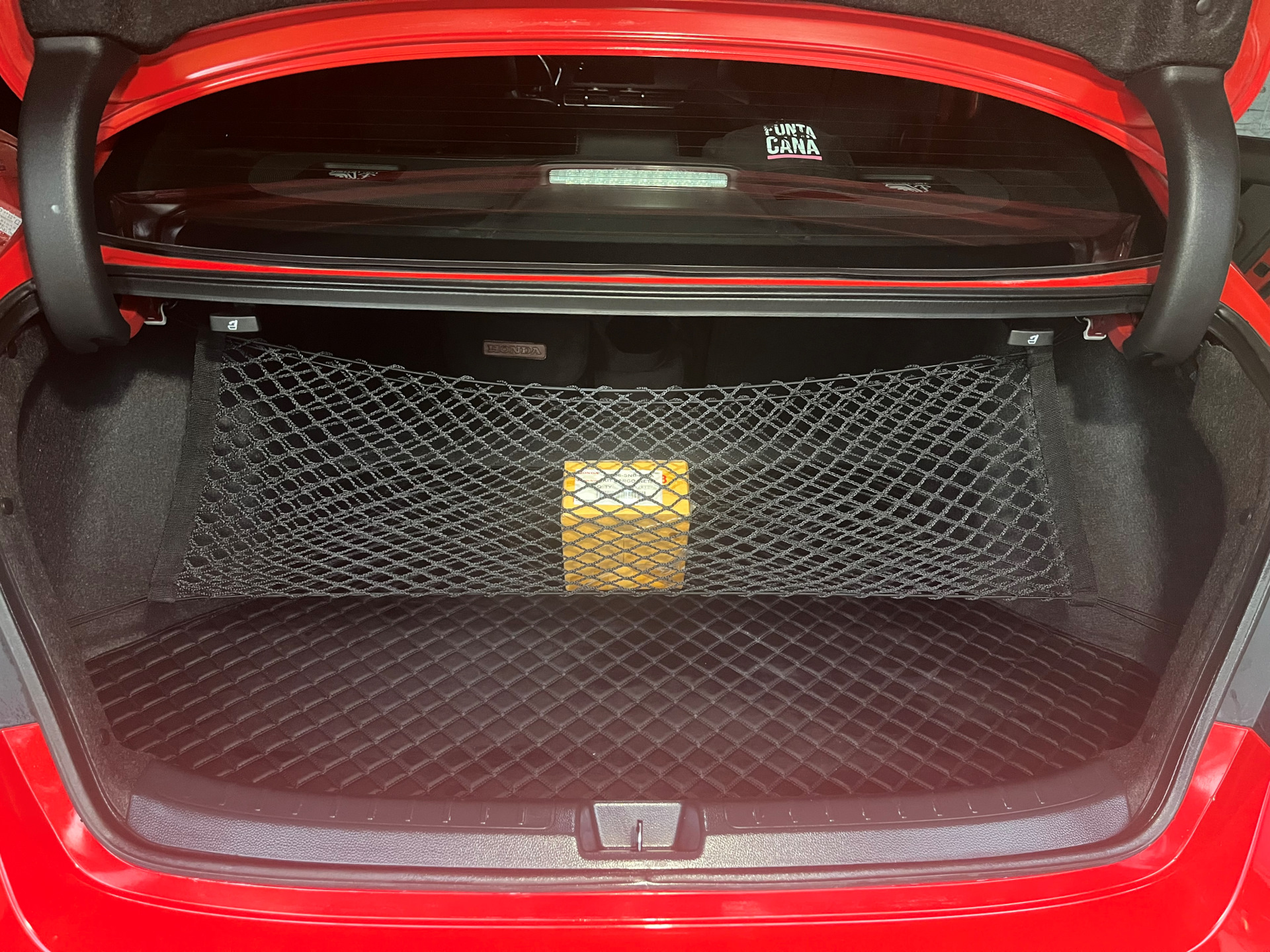

в 11 по низу — клипсы для замены на крепеж найдены, почувствовалась преемственность — встало 1 в 1
по верху — применен подход не требующий вмешательств в конструкцию:
По прошествию некоторого времени вывод по верхним креплениям — вполне рабочий вариант, сетка ни разу не слетала и имеется возможность частичного быстросъема, иногда может пригодиться

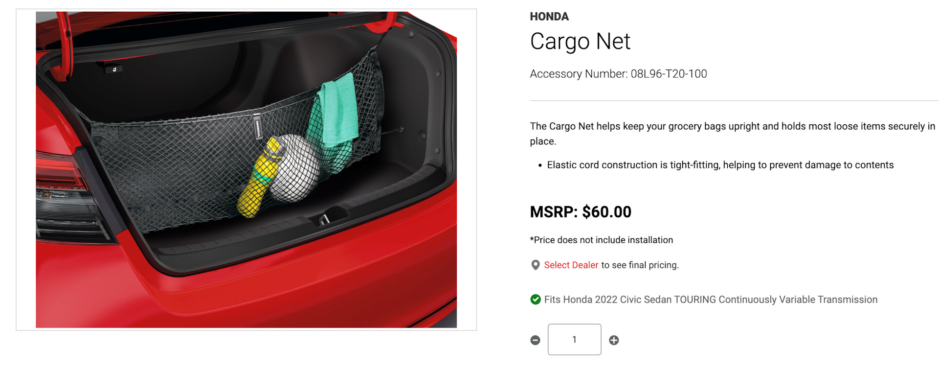

Кстати, существует оригинальная сетка в багажный отсек civic 4D именно для одиннадцатого поколения
08L96-T20-100 — артикул сетки
Но на этот раз в моем случае сработал подход "можно, а зачем"

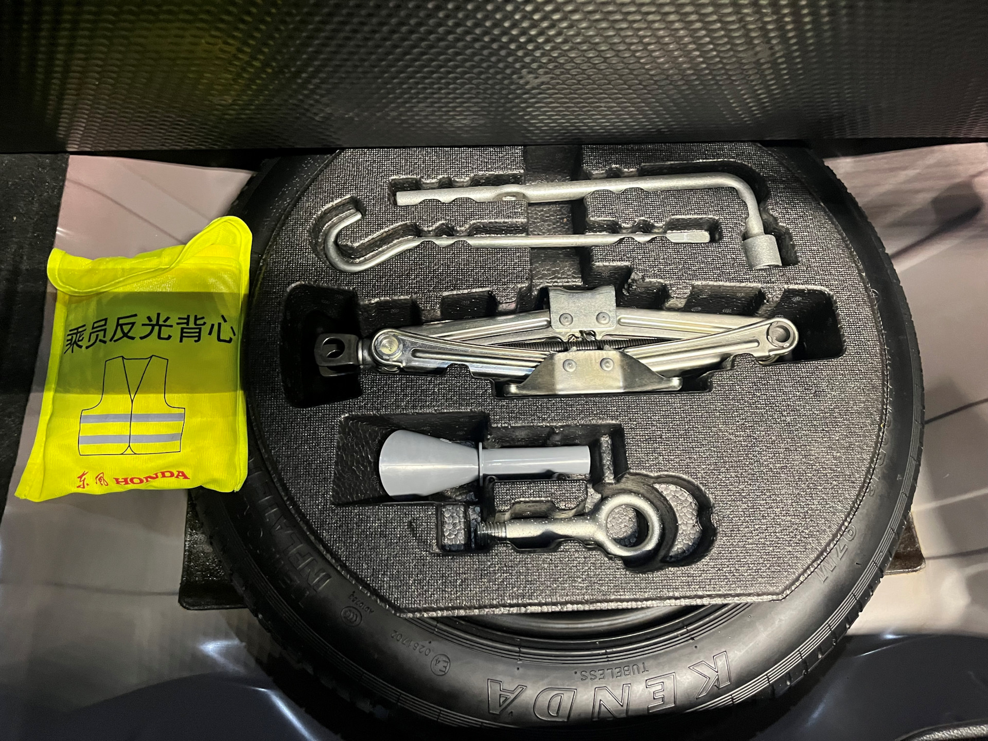

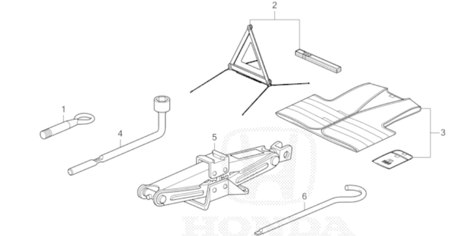

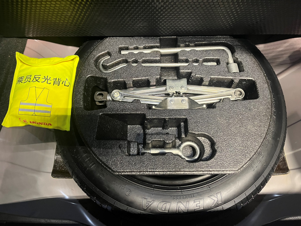

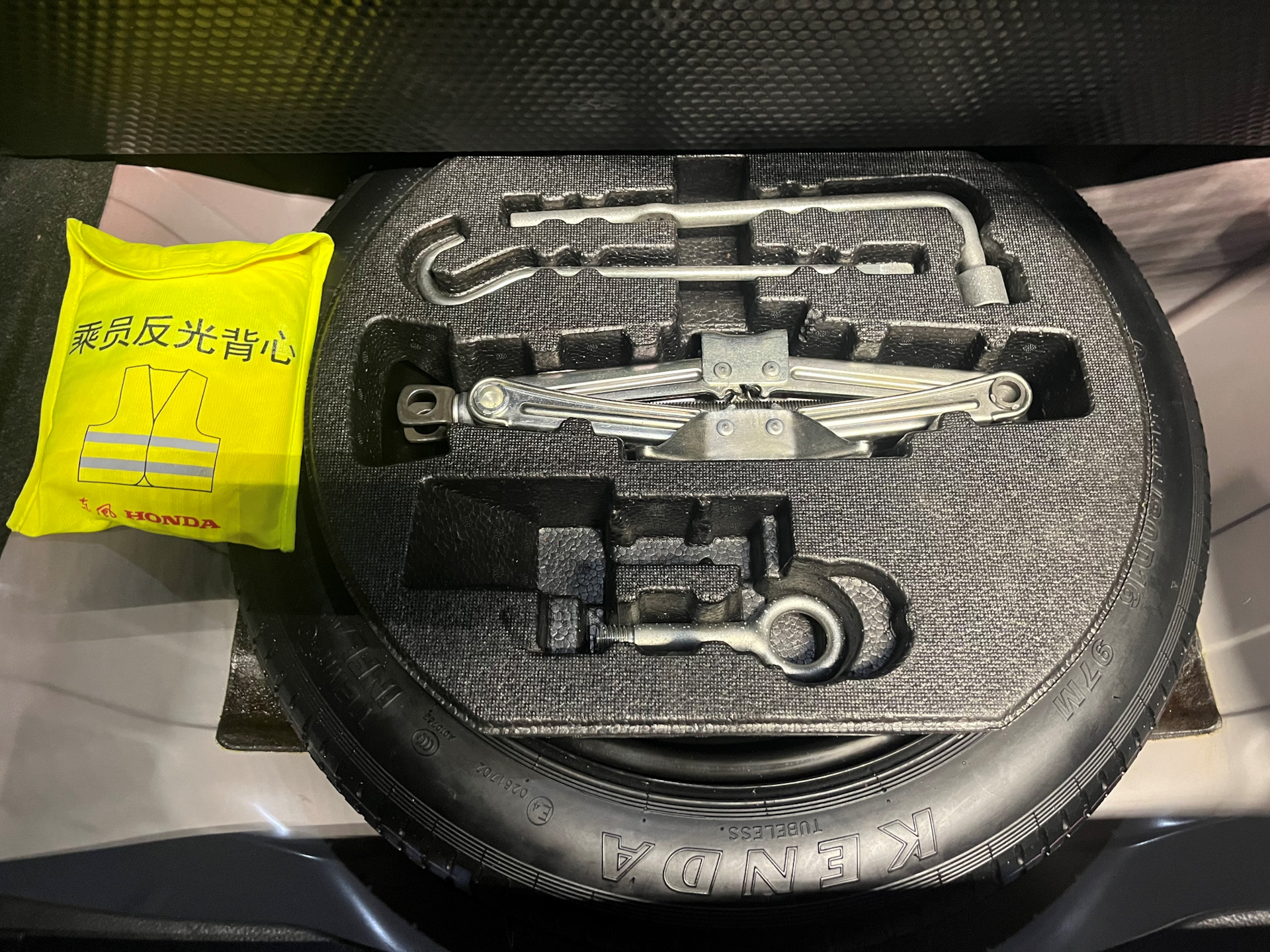

Еще когда получил машину, подняв полик в багажнике, посмотреть комплектность инструмента, обнаружил там факт отсутствия чего-то
На каком-то этапе произошло освоение подумалось тогда, ну либо первый владелец выложил и не вложил
Спустя время оказалось, что все сивики из Китая приходят с таким набором, а еще спустя время проверил комплектность по каталогу и убедился что так идет с завода
Значит инструмент в полном комплекте, но все равно интересно под что та пустота
Выше скрин каталога на американский сивик, под номером 1 там

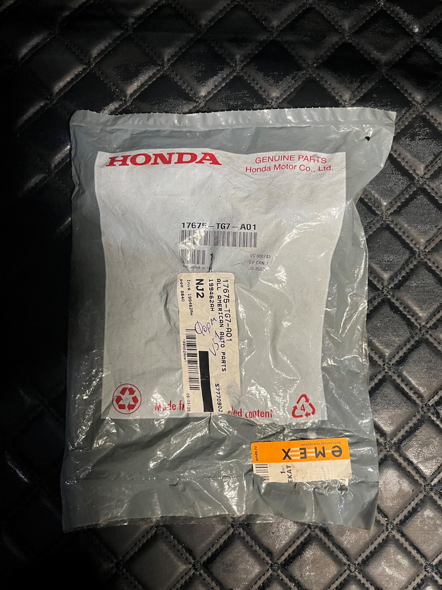

17675-TG7-A01 — аварийная топливная воронка
Почему американцам ее кладут, а китайцам нет?

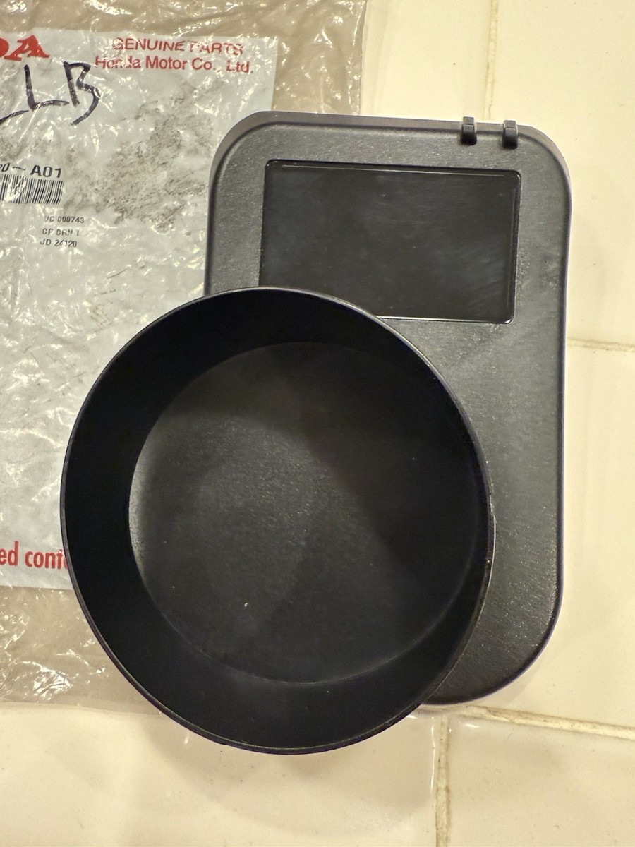

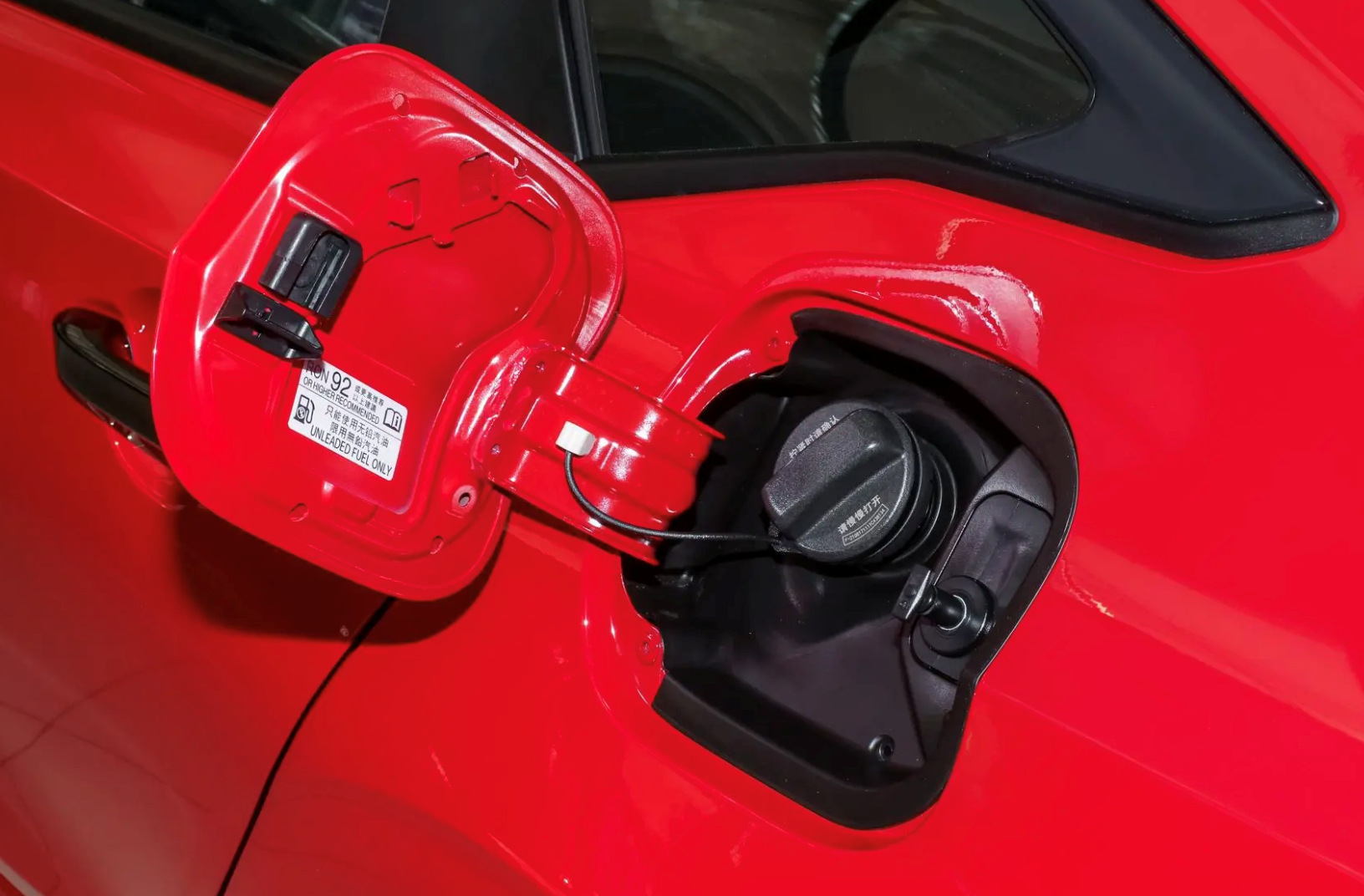

Может быть поэтому:
Сами лючки похоже одинаковые, на американский надевается пластиковая приблуда которая закрывает собой отверстие (которое отличается) под заправочный пистолет
Возможно поэтому в американский комплект инструментов входит эта аварийная топливная воронка
Почему бы ее не внедрить в пустующее без нее и созданное специально для нее место

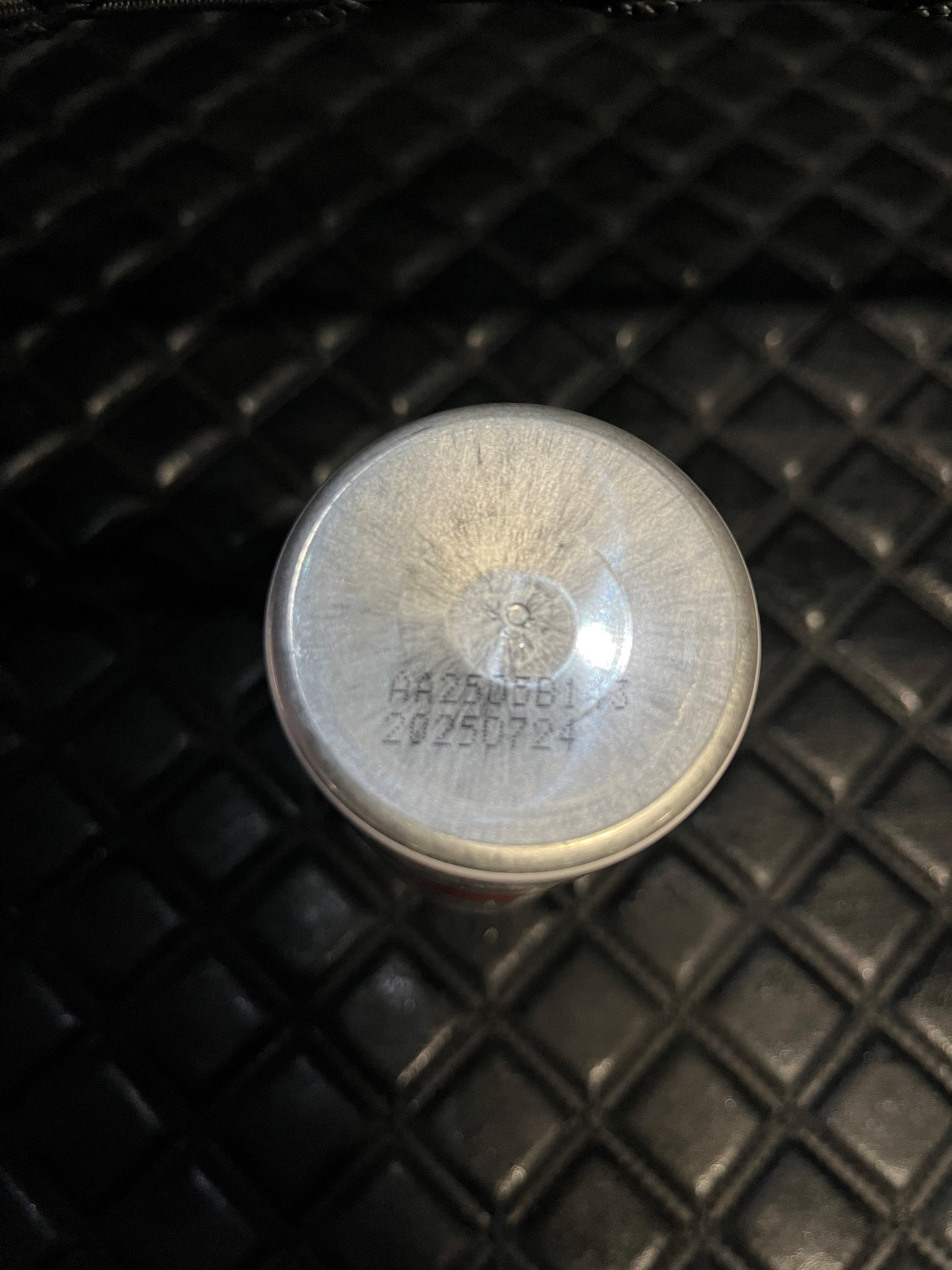

А что через с помощью нее можно залить?
Никогда в бак ничего кроме бензина не лил, но и в собственности ранее не было машин с турбомотором и прямым впрыском
Оказывается в такие даже официалы (там где они есть) рекомендуют раз в Nкм пробега, каждое ТО заливать для профилактики оригинальную жижу в бак
Приобрел, сивик употребит перед заменой масла на ТО 35к

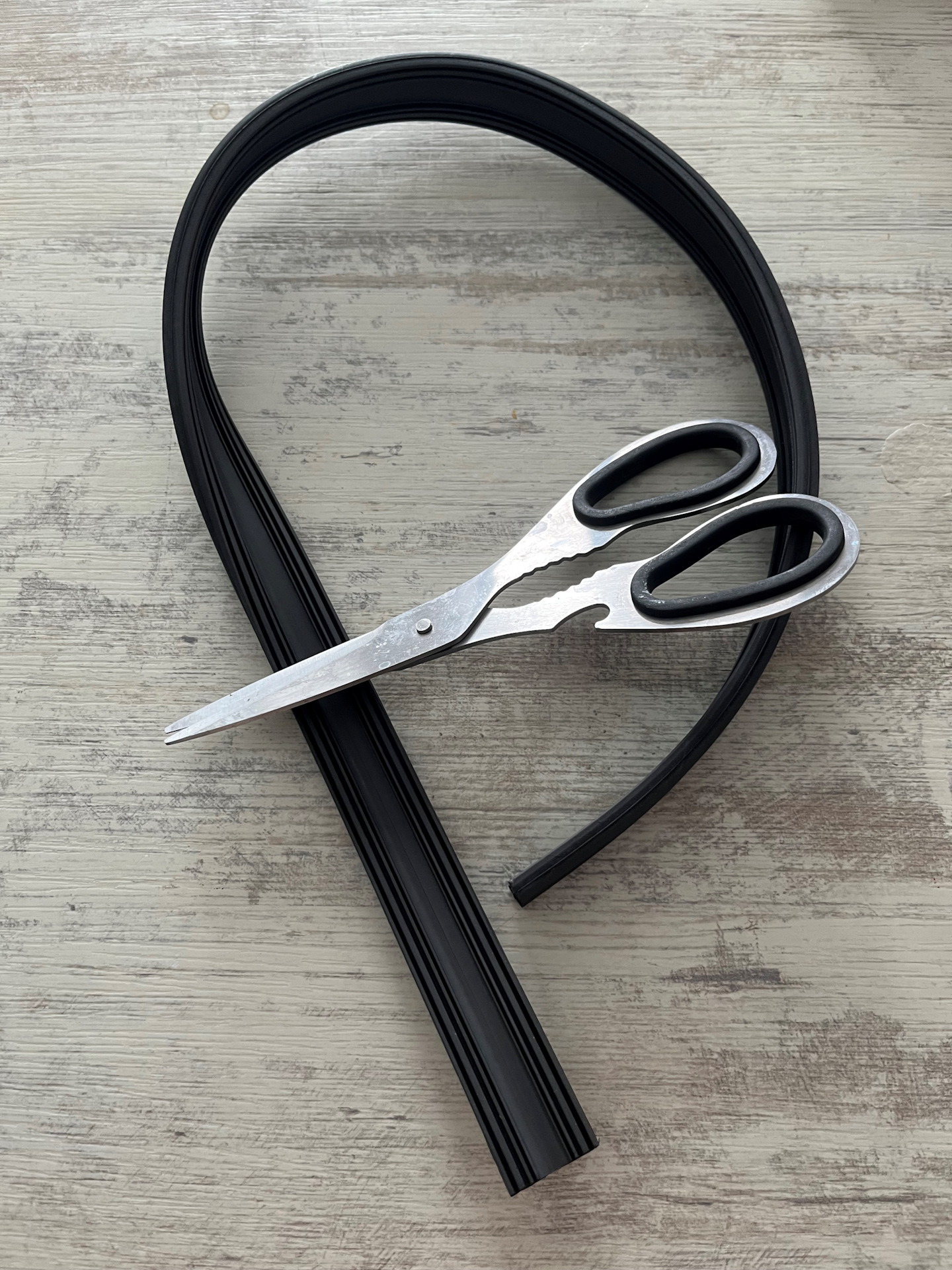

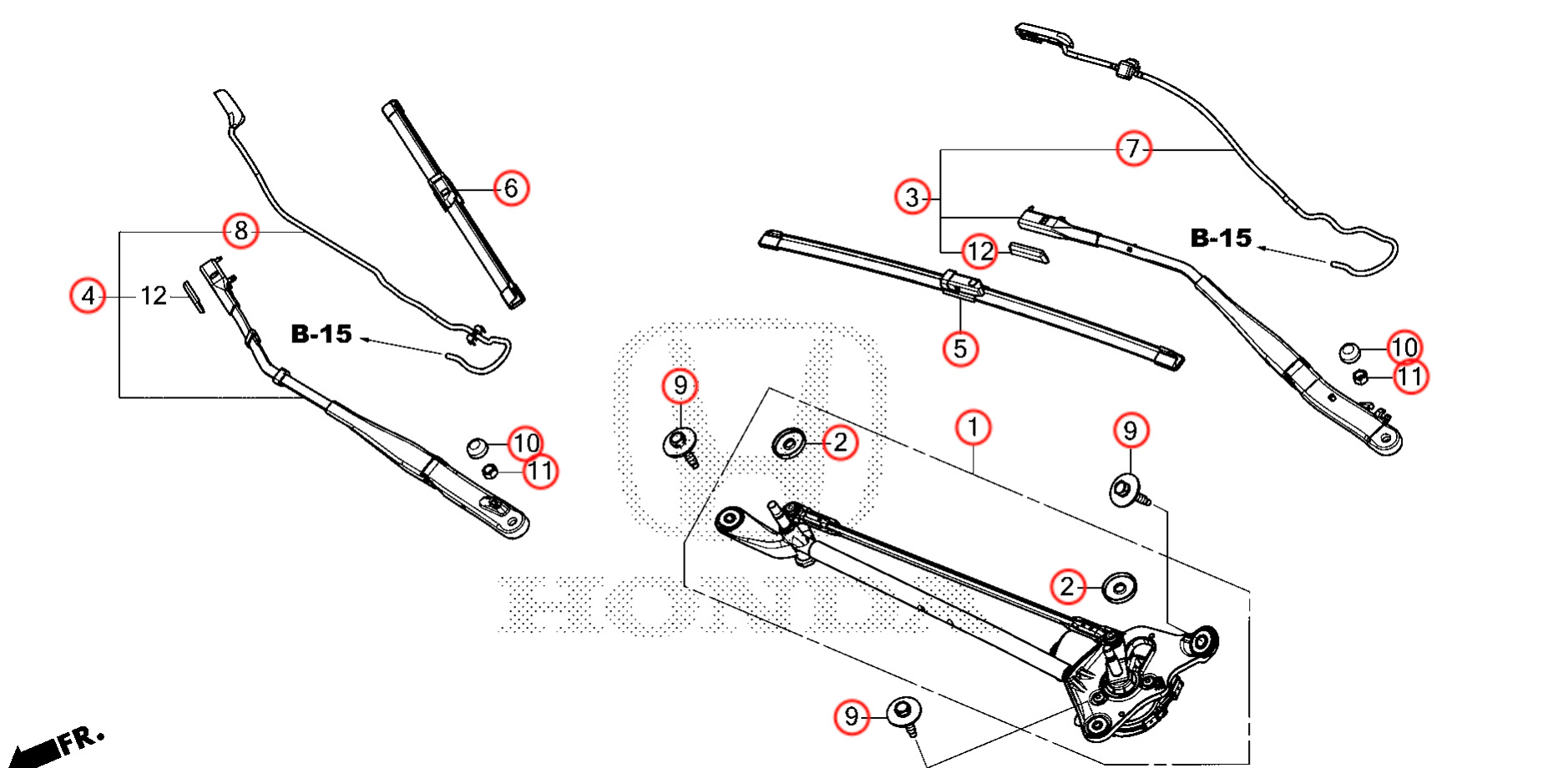

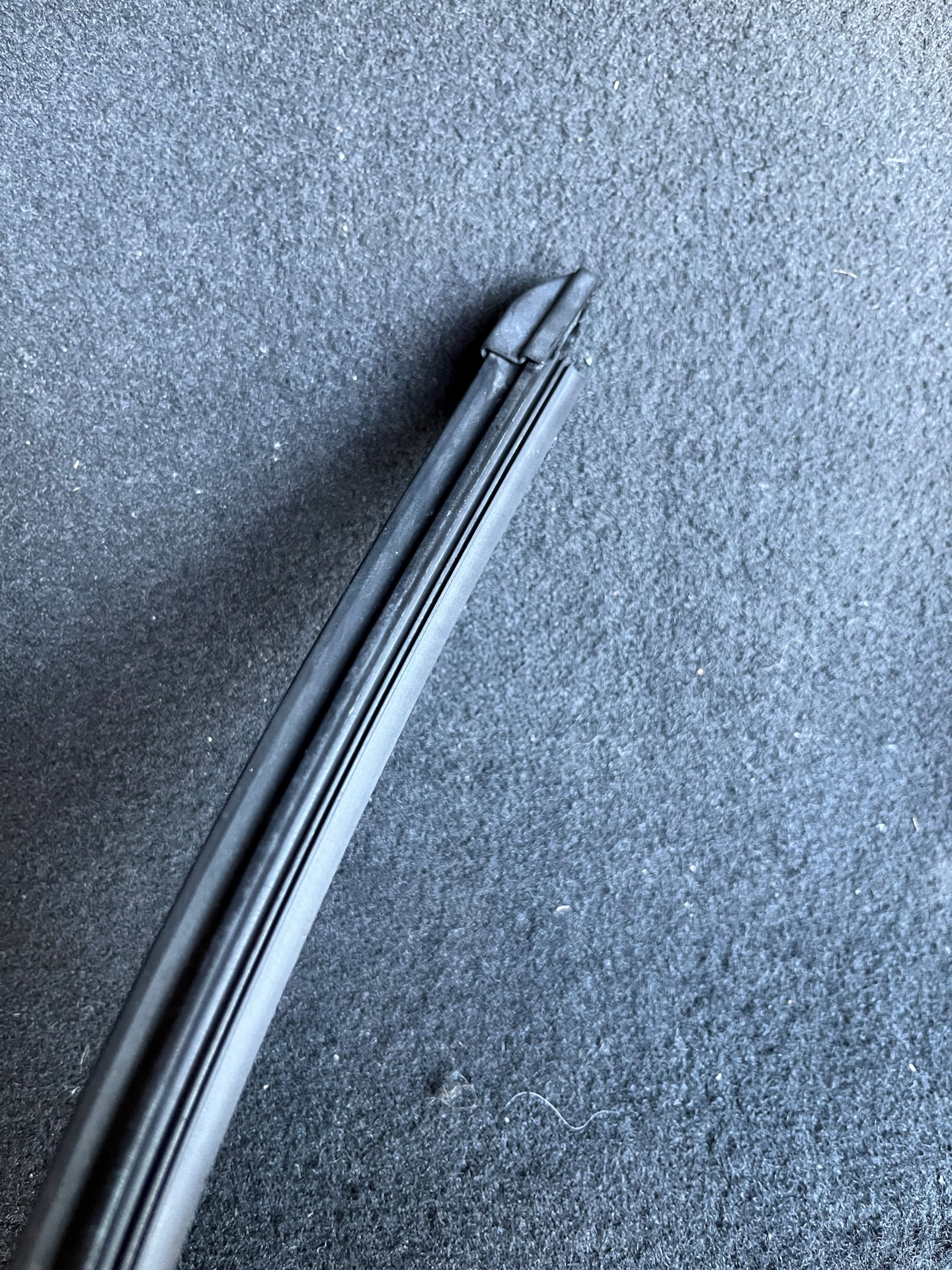

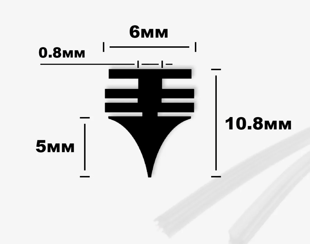

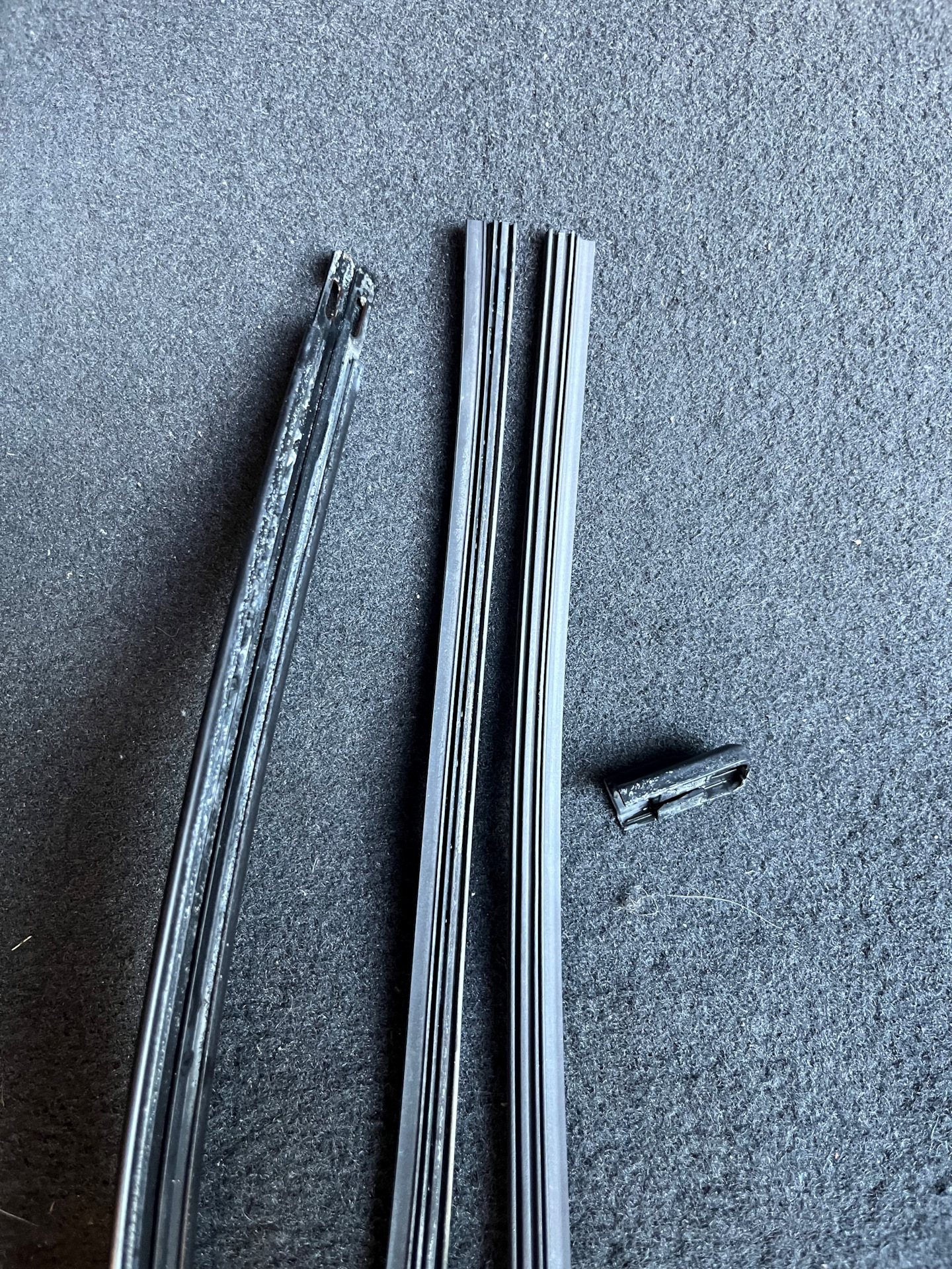

Еще хотел заменить резинки в стеклоочистителях, как делал на 8 раньше, оказалось в 11 кузове официально их отдельно нет
Артикулы оригинальных стеклоочистителей:
76620-T20-A01 — водительский
76630-T20-A01 — пассажирский
Сроки доставки и стоимость не сильно порадуют, поэтому
Функцию выполняют нормально, не скрипят, не оставляют разводов, покупал попроще, в следующий раз попробую какие-нибудь японские

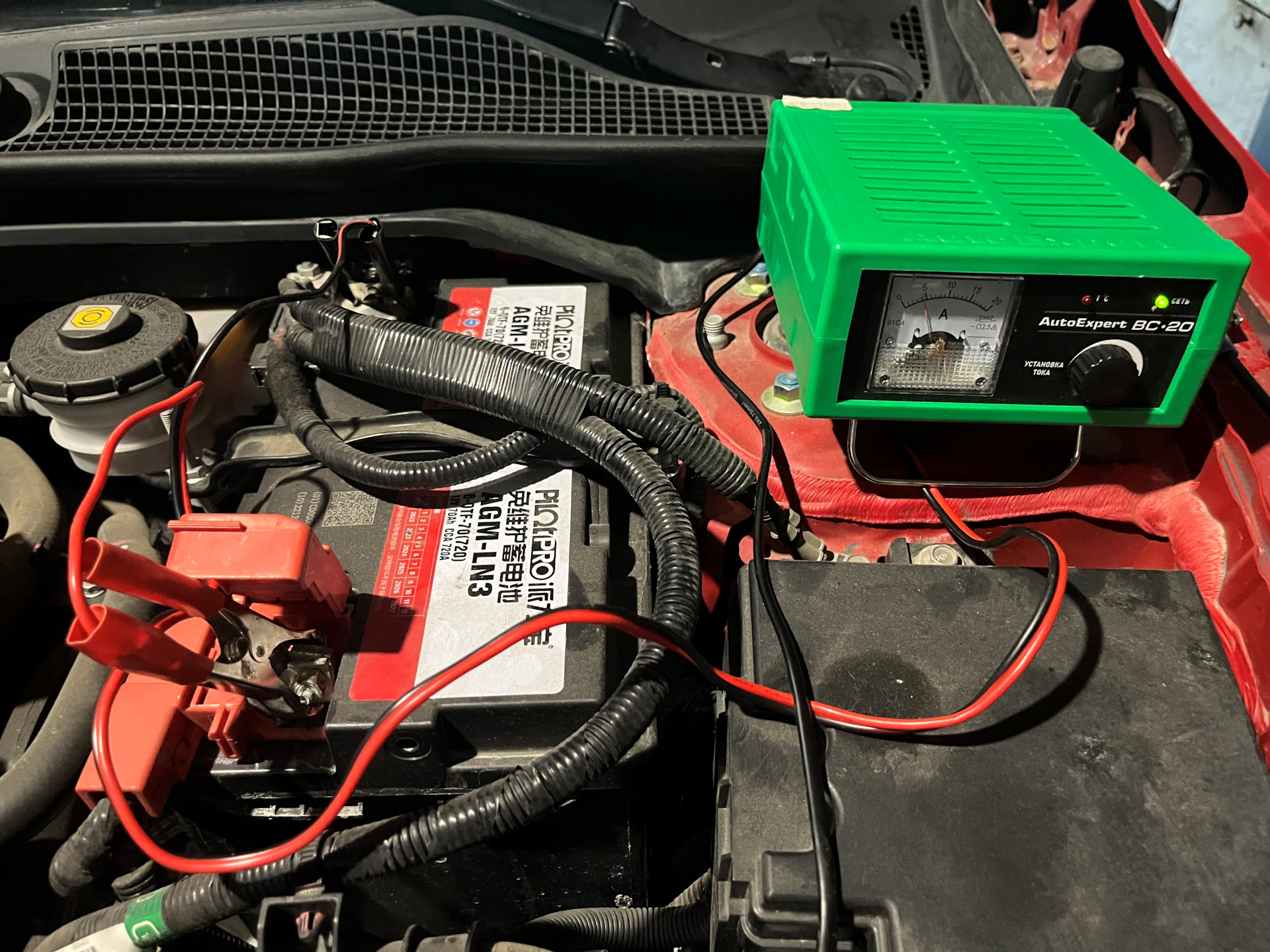

Пока с сивиком выполняю какие-либо работы, подпитываю аккумулятор
Делается это, чтобы поменять аккумулятор попозже, и не танцевать с ним зимой, пока такого не было, еще ни разу не снимал даже, зиму прошли спокойно
