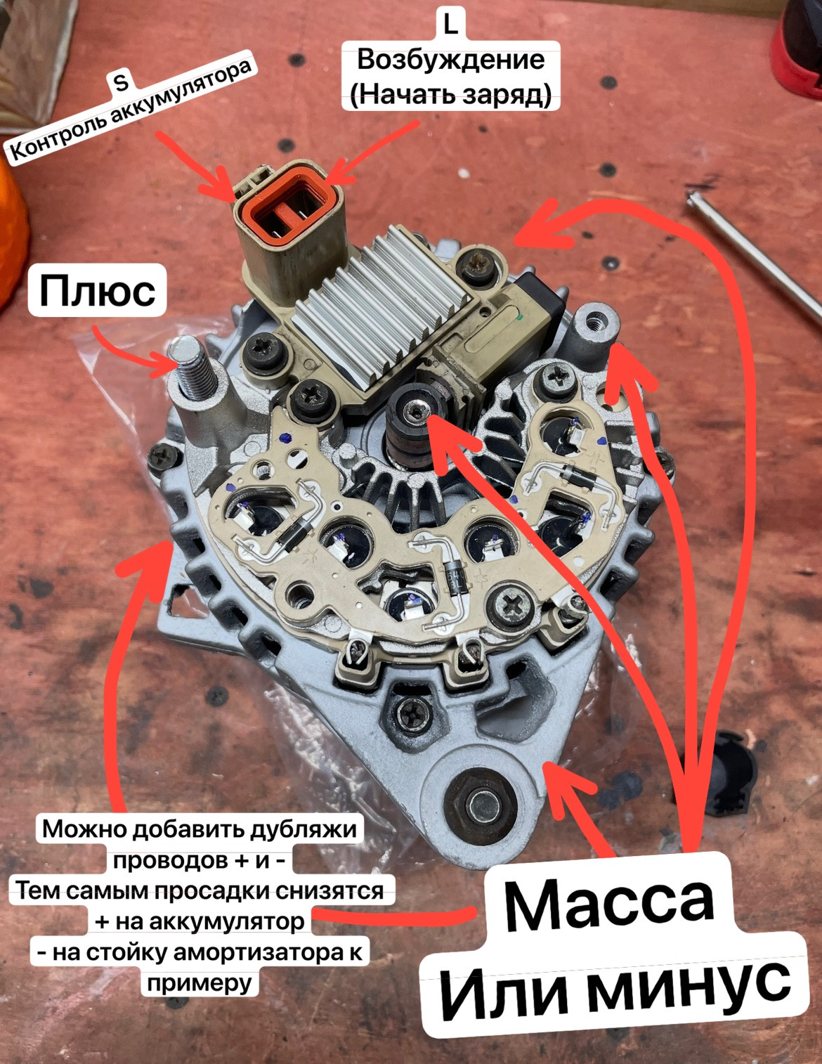

Вариант диагностики когда генератор в машине и двигатель заведен- не у всех есть стенд проверки генераторов и не всем хочется собрать схему на лампочке и аккумуляторе с блоком питания. Хотя регулятор так проверять хорошая затея. На генераторе не должно быть крышки Мультиметром прикладываем к массе и токосъемным — там должны быть хоть какие то вольты Еще можно глянуть мультиметром 3 выхода обмотки Когда якорь крутится он вырабатывает + и -, которые в теории диодный мост сортирует Быстрого подъема стеклоподъемников и мощной печки )))
По возбуждению генератора — схема простая Лампочка аккумулятора в приборной панели и резистор двух контактный в блоке предохранителей. Затем уже фишка на генератор L-возбуждение (можете подать на него минус отдельно от генератора и лампа на приборной панели загорится) S- контроль аккумулятора

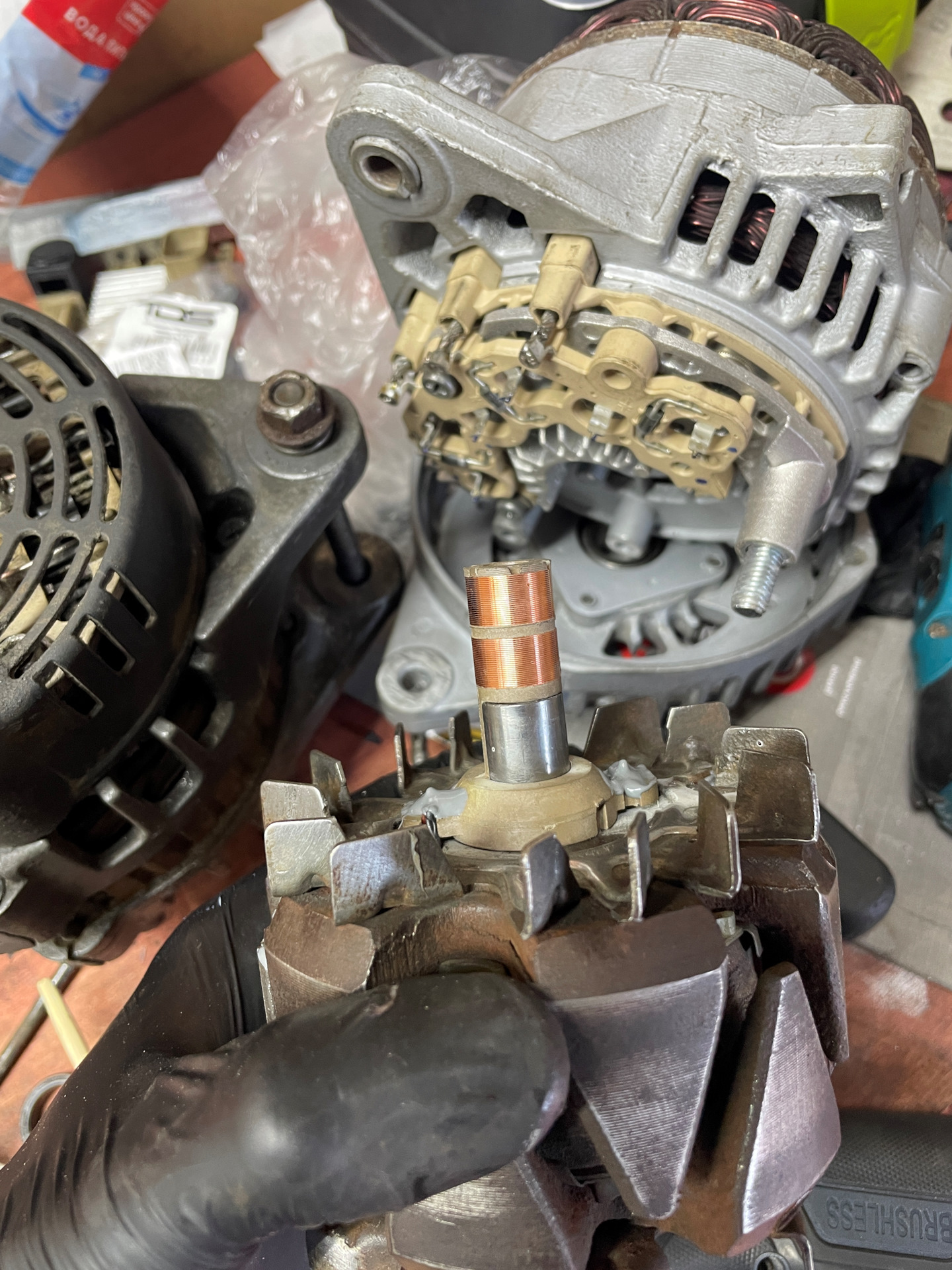

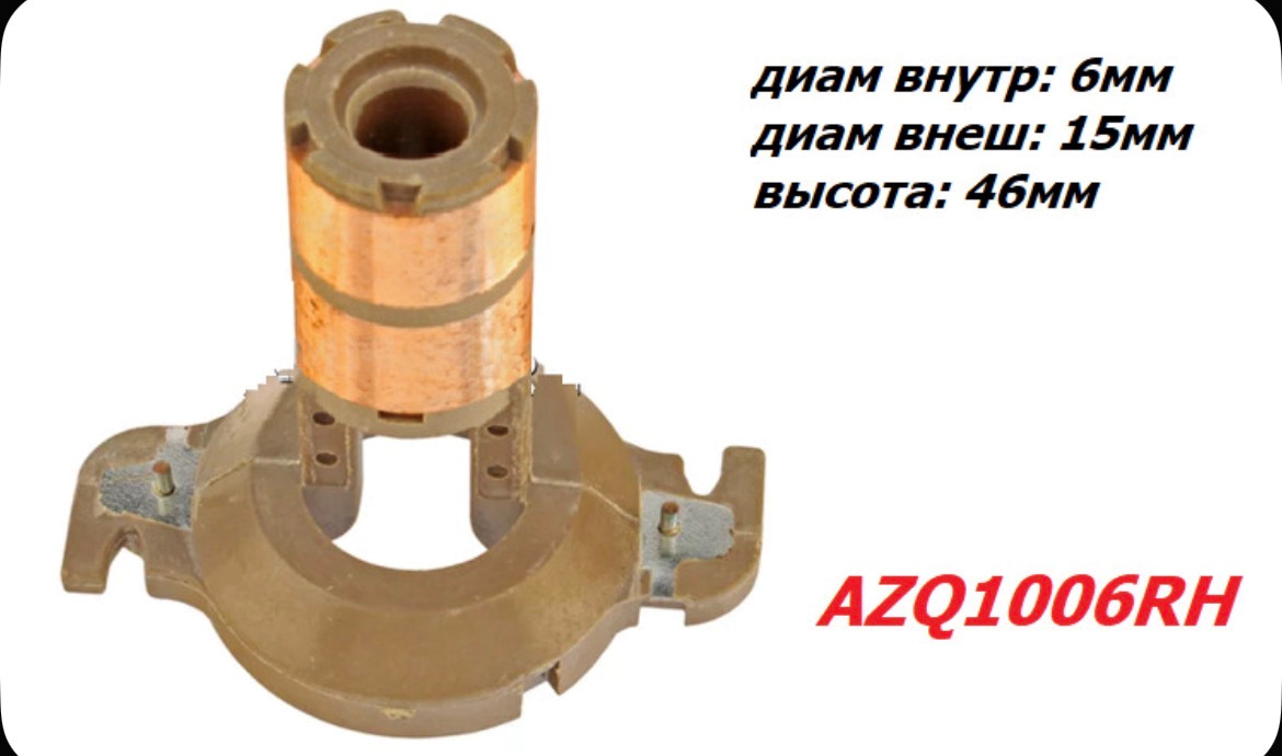

Лучше эти токосъемные, сидят идеально Аналоги череваты замыканием или внеплановой проблемой с отсутствием заряда. К примеру частая беда резко пропадает заряд и не загорается лампа аккумулятора на приборной панели. Это значит не происходит возбуждение и проблема не в регуляторе, а в кривых токосъемных.

2026 год 249р / 5шт 677р
AZQ1006RH
