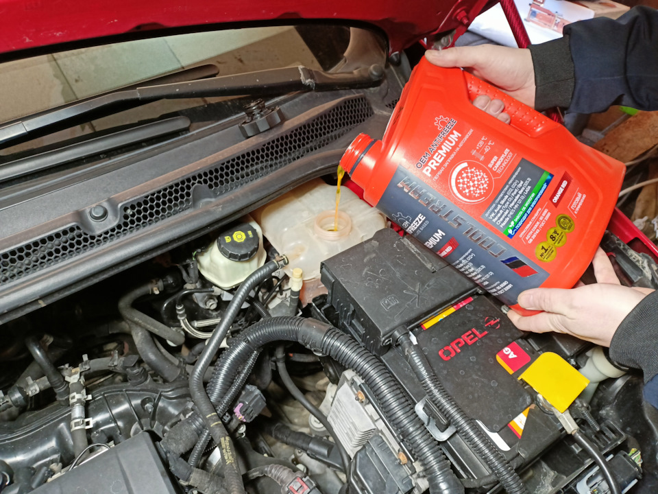

⛔И так приступим перед поездкой в гараж залил промывку и помчал, по приезду подождал пока машина остынет и слил антифриз . Дальше начались мои мучения по снятию патрубка . Кто лазил туда знает, что хомут стоит очень неудобно и уши развернуты в сторону колеса и ничем туда не подлезть . Но я его победил . Залил все силиконовой смазкой и с помощью проволоки смог развернуть хомут вместе с патрубком, а дальше уже смог подлезть сьемником хомутов и снять .
С бачком разобрался быстро, а вот и трещинка … Отходил он два года с последней замены …
❗И еще заменил прокладку термостата, начала немного сопливить, поставил от Ростеко .
💦После заливаем в систему антифриз, незабываем выгнать воздух . Пробка находиться на основном радиаторе слева . Теперь с системой охлаждения все в порядке !
На следующий день не забываем проверить уровень антифриза, у меня немного он ушел и я долил до уровня.
