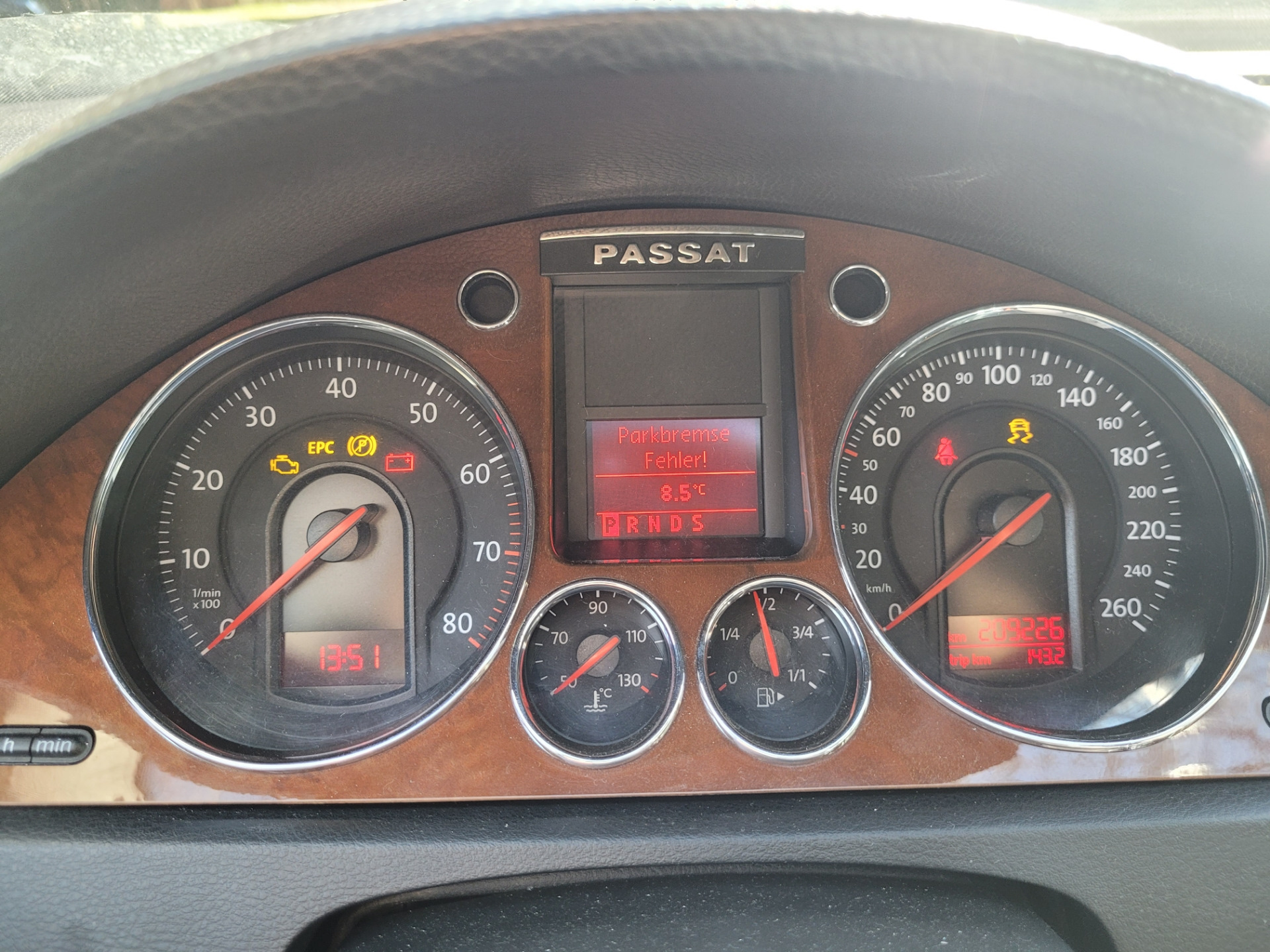

Авто после поездки, ошибок нету.
Глушим и включаем зажигание, зажигается ESP, EPC двс крутит хорошо, но не запускается.
Снова включаем зажигание и АКПП падает в аварию.

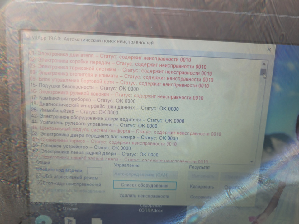

Подключаем диагностику и видим треть блоков в красном цвете. При этом к блоку двс доступа нету.
в ругих блоках висит 01314
Иногда может ругаться на блок АКПП
заходим в блок АКПП, а там висит 01314 по двс.

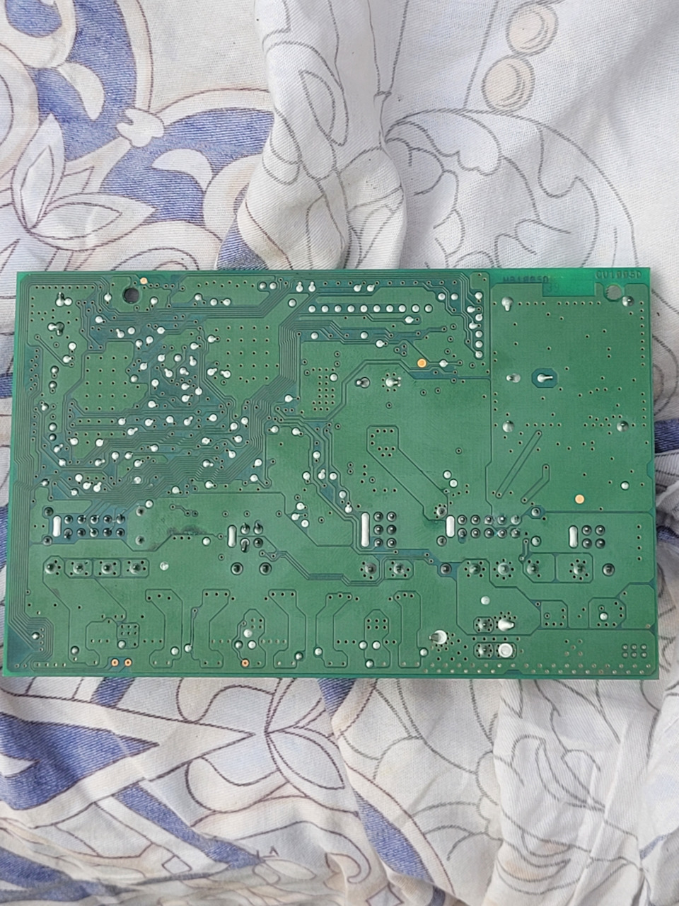

После снял и вскрыл блок комфорта.
Поджарина одна дорожка, но проблем этот блок не доставлял, поэтому пока оставил как есть. Пины и разъёмы в порядке. Собрал всё на место.

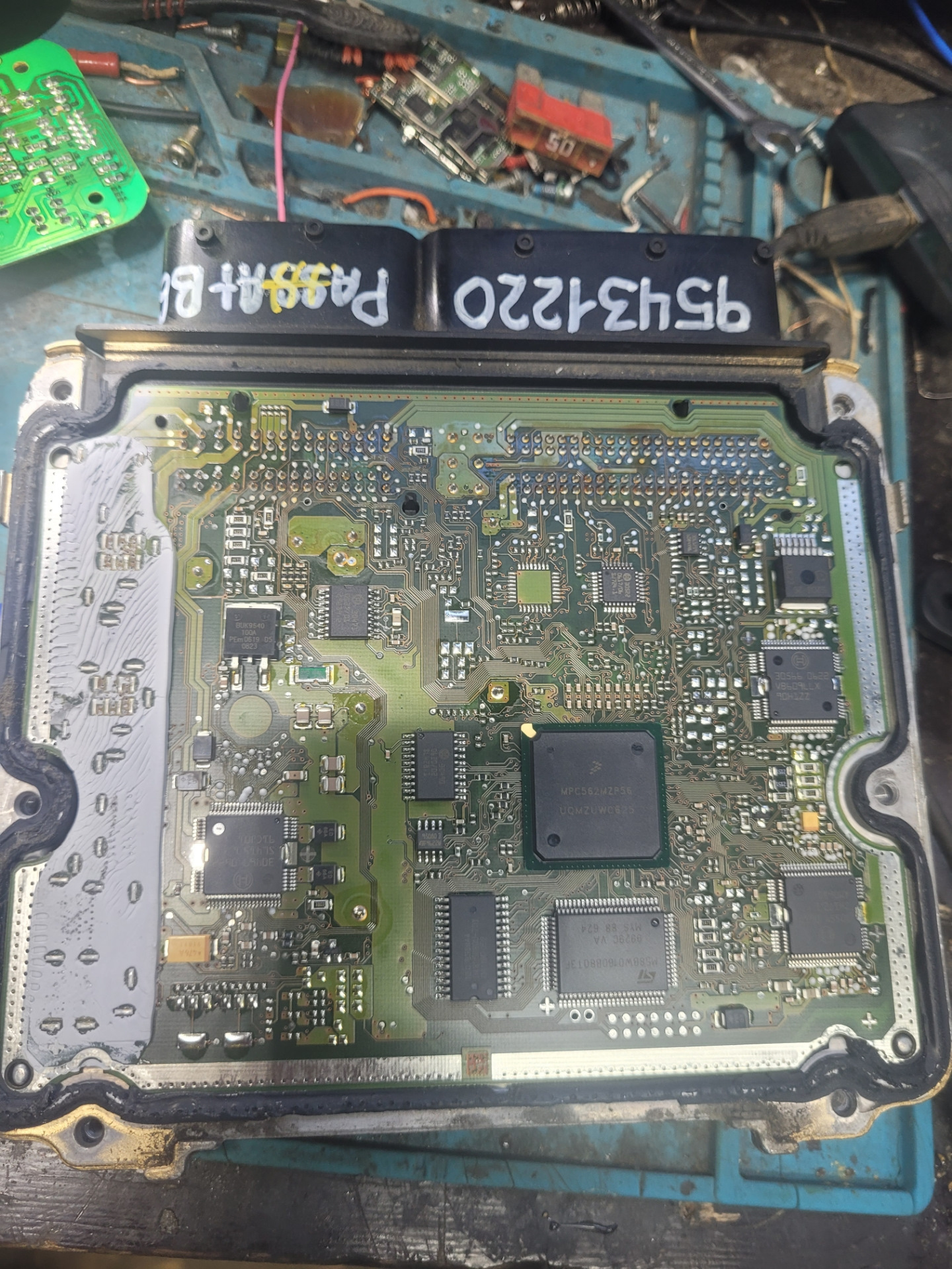

После снял мозги, выглядели они не очень. Видно что плавали. Защитного кожуха нету. Вскрыл часть косы под жабо, осмотрел, всё хорошо. Замотал назад. Пишу снова этому дяде с авито что я принял решение вскрывать. Договорились что привезу блок в субботу. Езжу только на работу, один запуск утром, второй вечером. Ошибки не лезут. В четверг приезжаю на работу, днём идёт дождь, вечером запуска уже нету. Мозги совсем перестали выходить на связь. Снял прямо у работы, стрейчем перемотал разъёмы поставил жобо на место. Эбу в рюкзак и домой. В субботу в 10:30 я с блоком у диагноста. Подключает аппаратуру, питание блок потребляет, значит не совсем плохо ему. Но на связь не выходит. Вскрываем, вода внутри и много интересного.

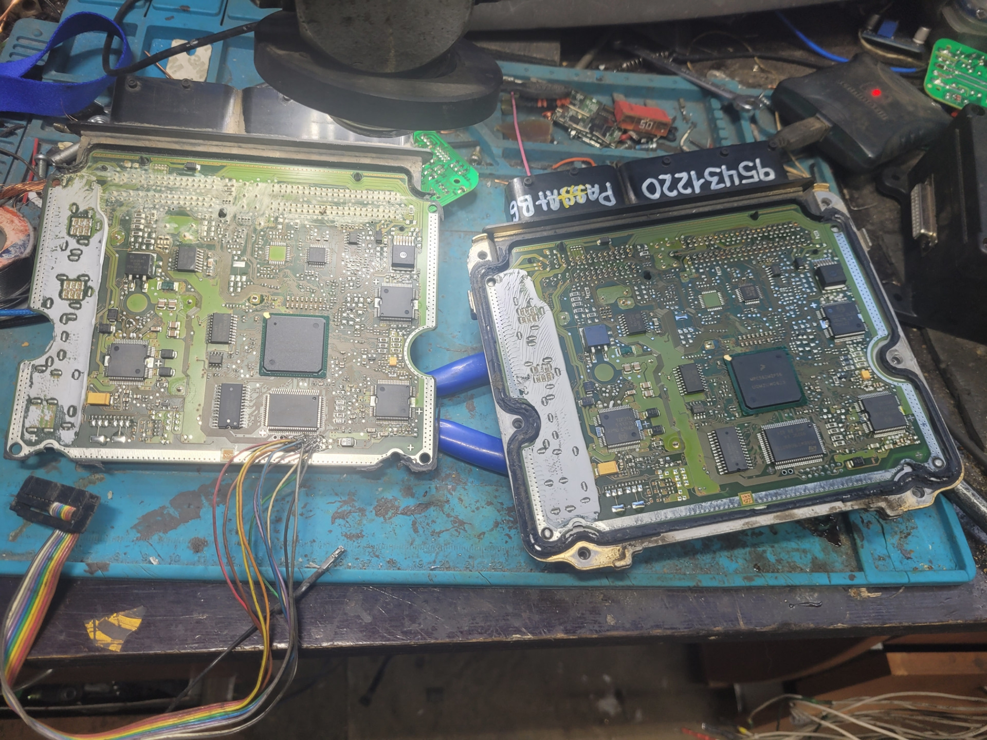

Почистил, посмотрел под микроскопом и говорит-этот блок можно сделать, нужно будет выпаивать весь разъём, под ним в двух местах что то очень сильно пострадало. Для этого придётся сильно прогревать плату, а это не хорошо. Он делает такие блоки когда его стоимость очень высокая или нету замены. Работа будет стоить 10р. Если хочешь могу поднять этот, в идеале сделать клон. Клонировать стоит 6р. Захожу в евроавто, на весь С-Пб у них 3 таких блока. Каждый по 7400. И один из них как раз в пешей доступности от нас. Его товарищ из соседнего бокса заказывает мне блок со своей скидкой за 6300. Пока я ходил до разборки, с моего блока всё было вычитано.
всё идеально чисто.
После всех процедур промазал блок по периметру герметиком victor reinz и закрутил крышку.
