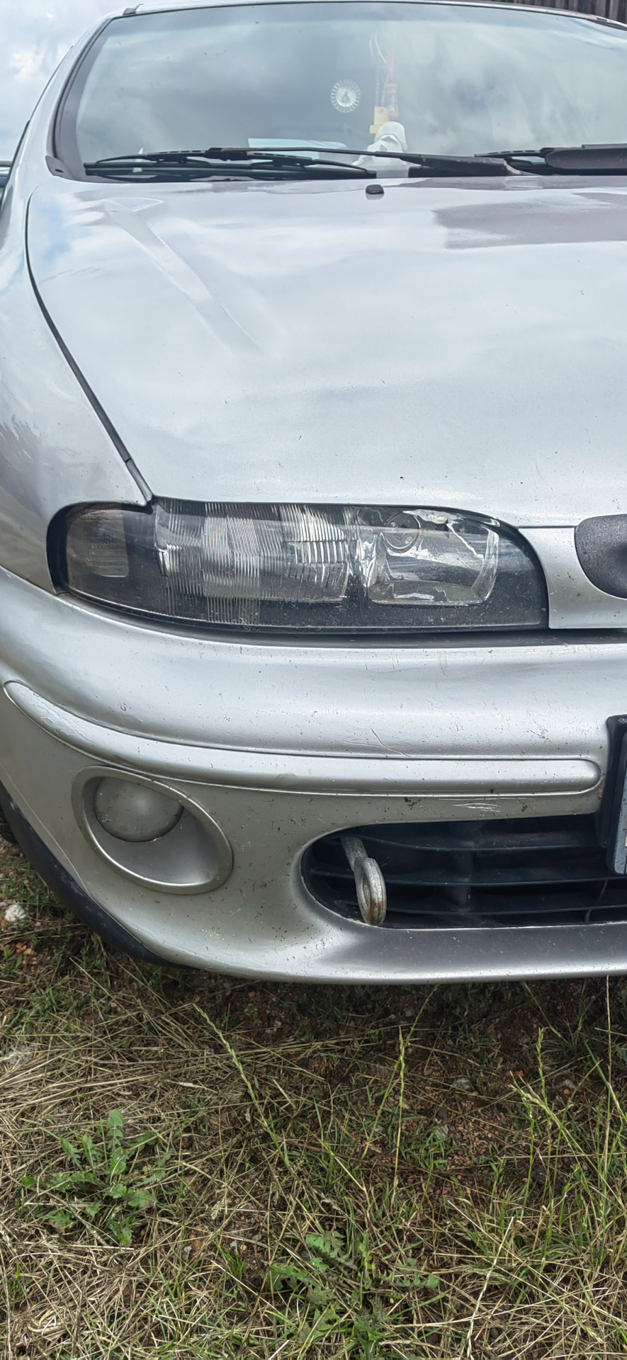

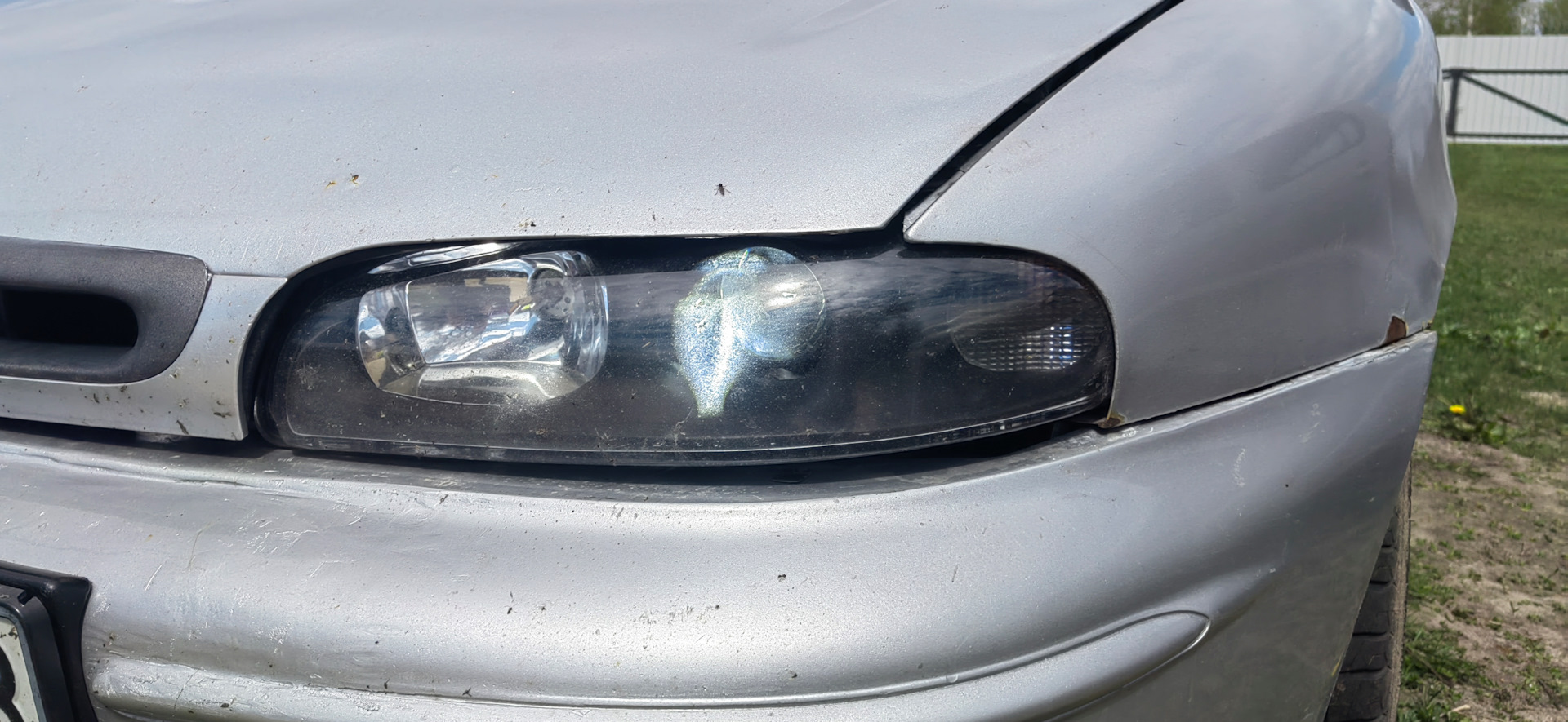

Когда покупал маруську, родные фары были линзованые. Свет был на столько "классный", что противотуманки светили лучше чем ближний свет, а дальний свет использовался как ближний.

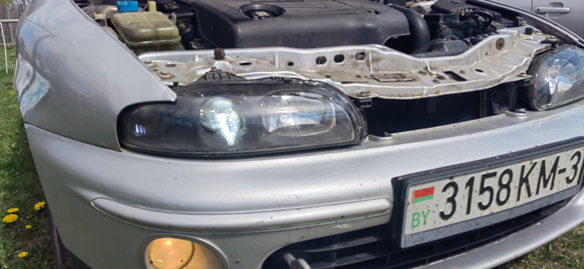

Снять фару сложности нет. Два болтика под ключик на 10 (крепят фару к телевизору), затем окуратно достать с фиксатора на крыле. Резко дернуть с небольшим усилием. Отсоединяем фишки и фара в руках.
Так как фара клееная на герметик, греем по кругу строительным феном и переодически оттягиваем стекло. Должно отойти само. Подкавыривать отвертками или еще чем нить НЕ НУЖНО. Хорошо разогреть и стекло с усилием но всеже отходит.

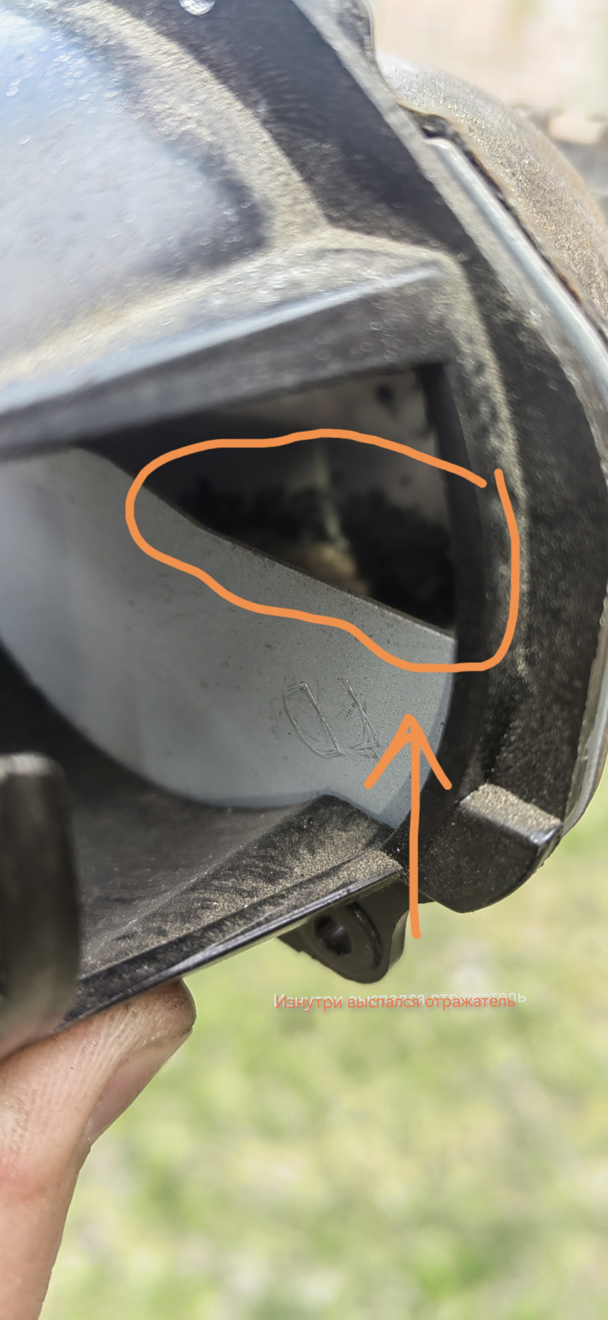

После полного разбора фар, понял почему. Задняя крышечка плотно не прилегала к фаре, по этому вся пыль и летела вовнутрь, потихонечку поражая отражатели ближнего и дальнего света. Если дальний еще терпимо, то ближний практически полностью осыпался. И кстати были сломаны все регулировки, по этому фары светили куда попало.
Видно плохо, линзу полностью не разбирал, но одна сторона выгорела полностью. Конечно так ездить было нельзя, по этому был заменён комплект фар на рефлекторные.

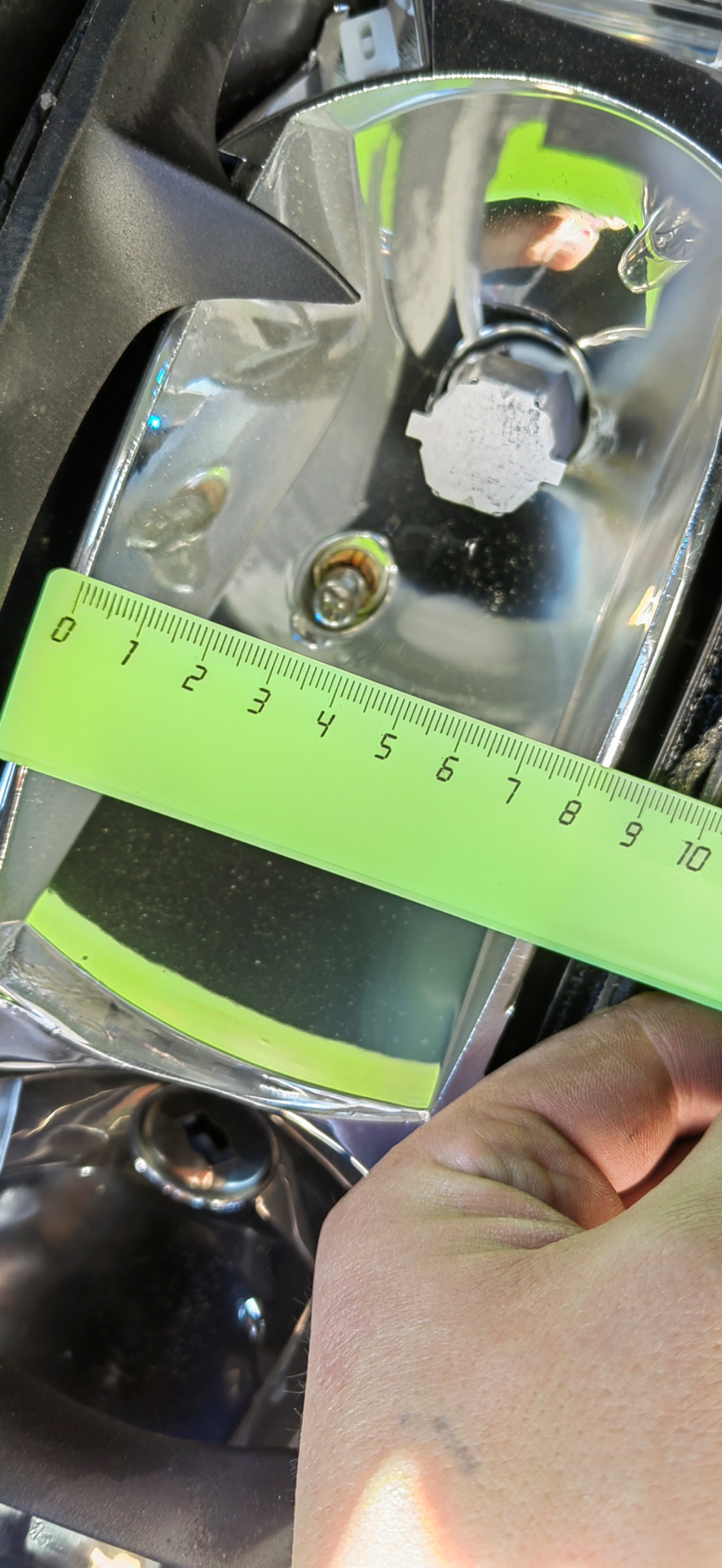

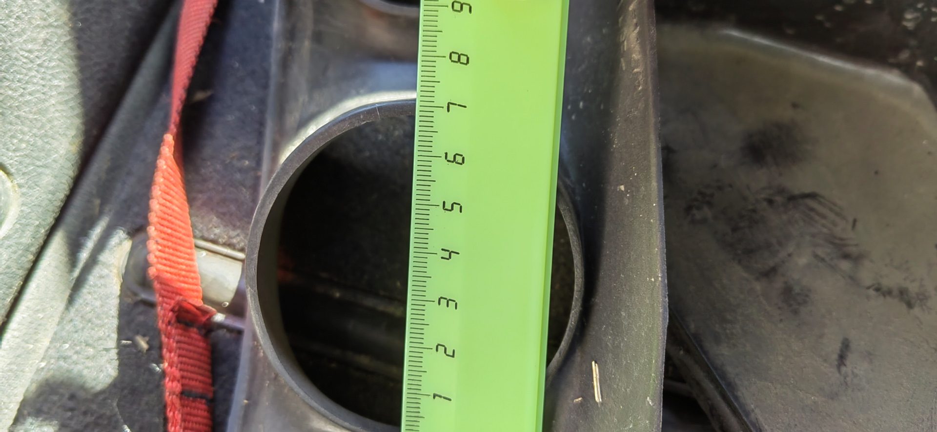

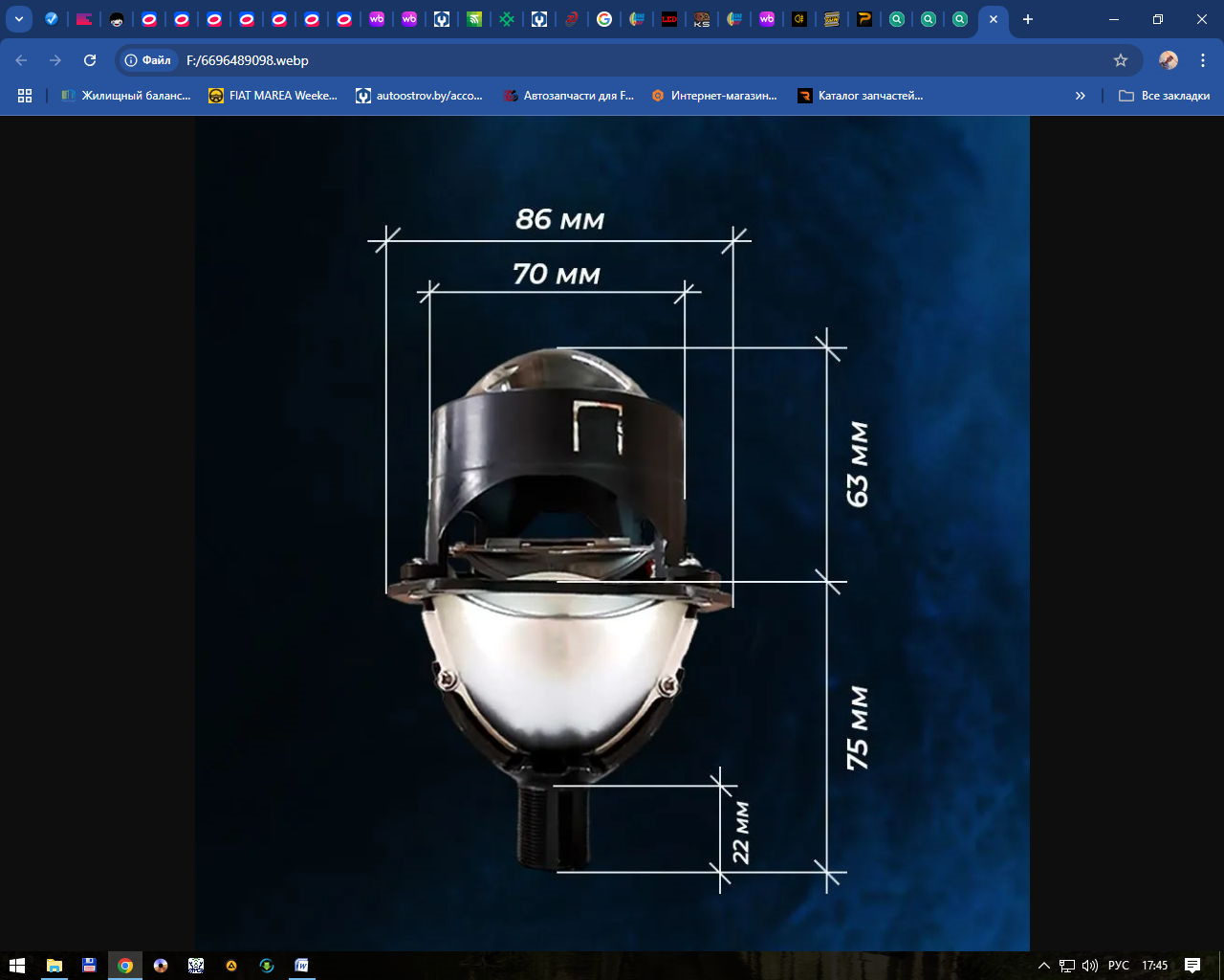

Так как у меня появился еще один дополнительный комплект рефлекторных фар, опыты проделывал на них. После полной разборки фары, замера внутрянки, начал искать подходящий размер.
Нашел идеально подходящий размер модулей в описании

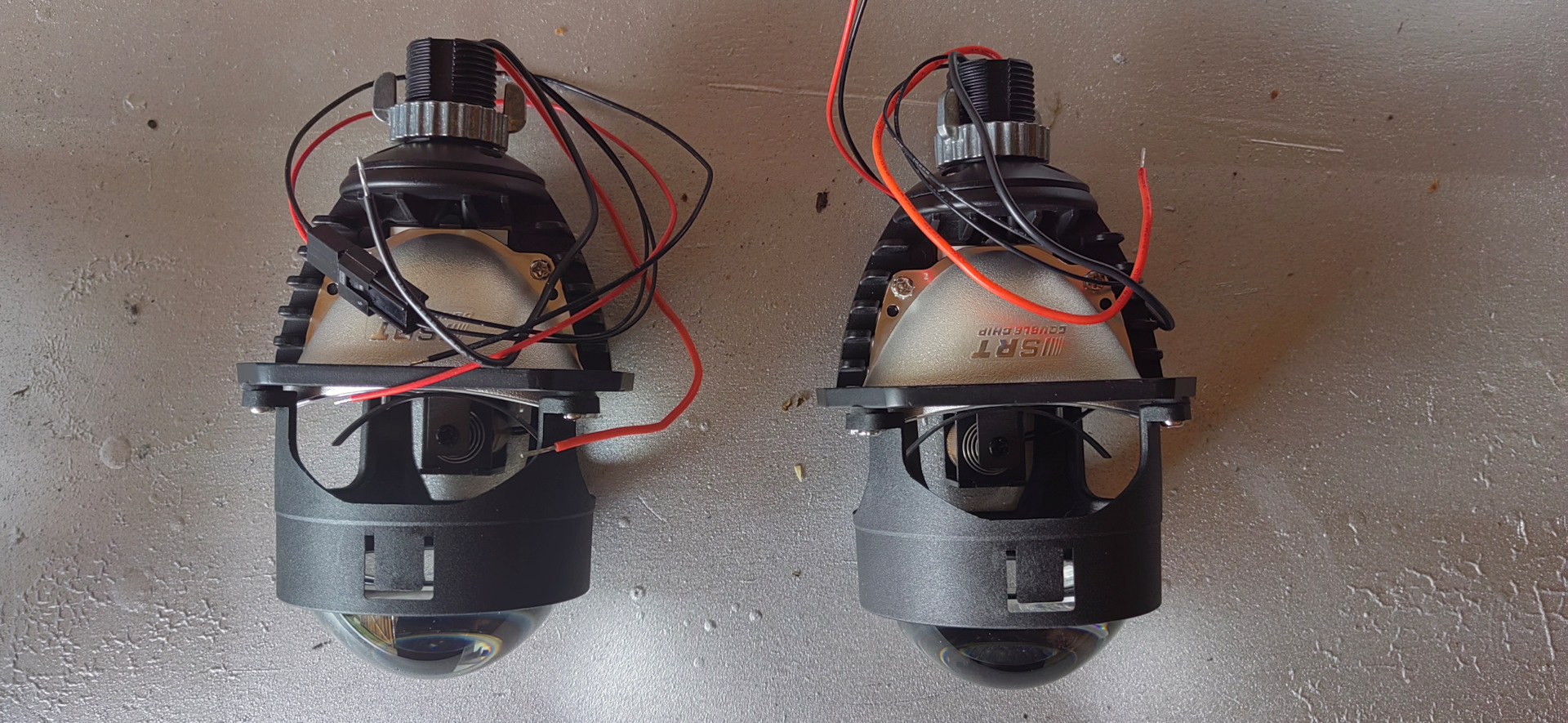

После продолжительных поисков в нете и перечитав кучу коментов, на AZONe были куплены би-лед модули с двумя чипами (так было написано в описании)

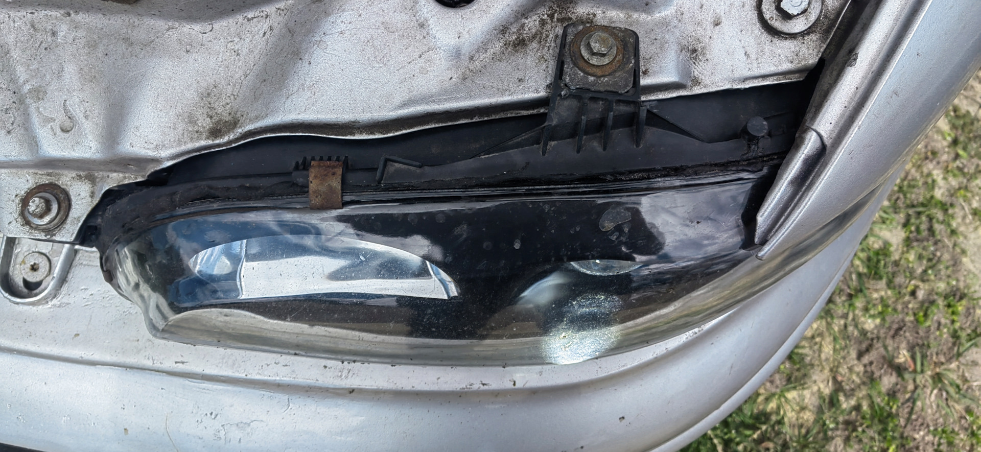

Разочарование пришло после распаковки и подключения просто к акуму. Оказывается там не было заявленных 2х чипов, а стоит электромагнит на заслонку СТГ. То есть, ближний горит хорошо, а при включении дальнего, заслонка просто сдвигается вниз и получается что эффект дальнего.
Ну да и ладно. Начинаем мудрить. И тут начинаются танцы с бубном. То не подходит, это не подлазит, то не становиться. Ну кое как одну фару собрал. Главное не перепутать верх-низ. Смотрится норм, Даже как и по заводу. Пришло время клеить стекло. И тут меня ждал сюрпрайз. Стекло треснуло по всей длине фары. Защитная рамка очень выходила за отражатель. Жаль фотку не нашел. С психами закинул все в долгий ящик, до покупки нового стекла.

И так, Апгрейд рефлекторных фар решил не продолжать, хотя они и смотрится более современно в этих отражателях. Решил заменить заводские линзы на модули. Благо они прекрасно становятся в заводскую рамку
И тут начинаются снова танцы с бубном, но уже не так серьёзно как в рефлекторных отражателях. Естественно главное не перепутать верх-низ модуля (что я благополучно на одной фаре и сделал). Пришлось переделывать планку крепления идущую с модулем в комплекте.
И так, все стало на свои места. Линза в рамке, рамка в фаре.
