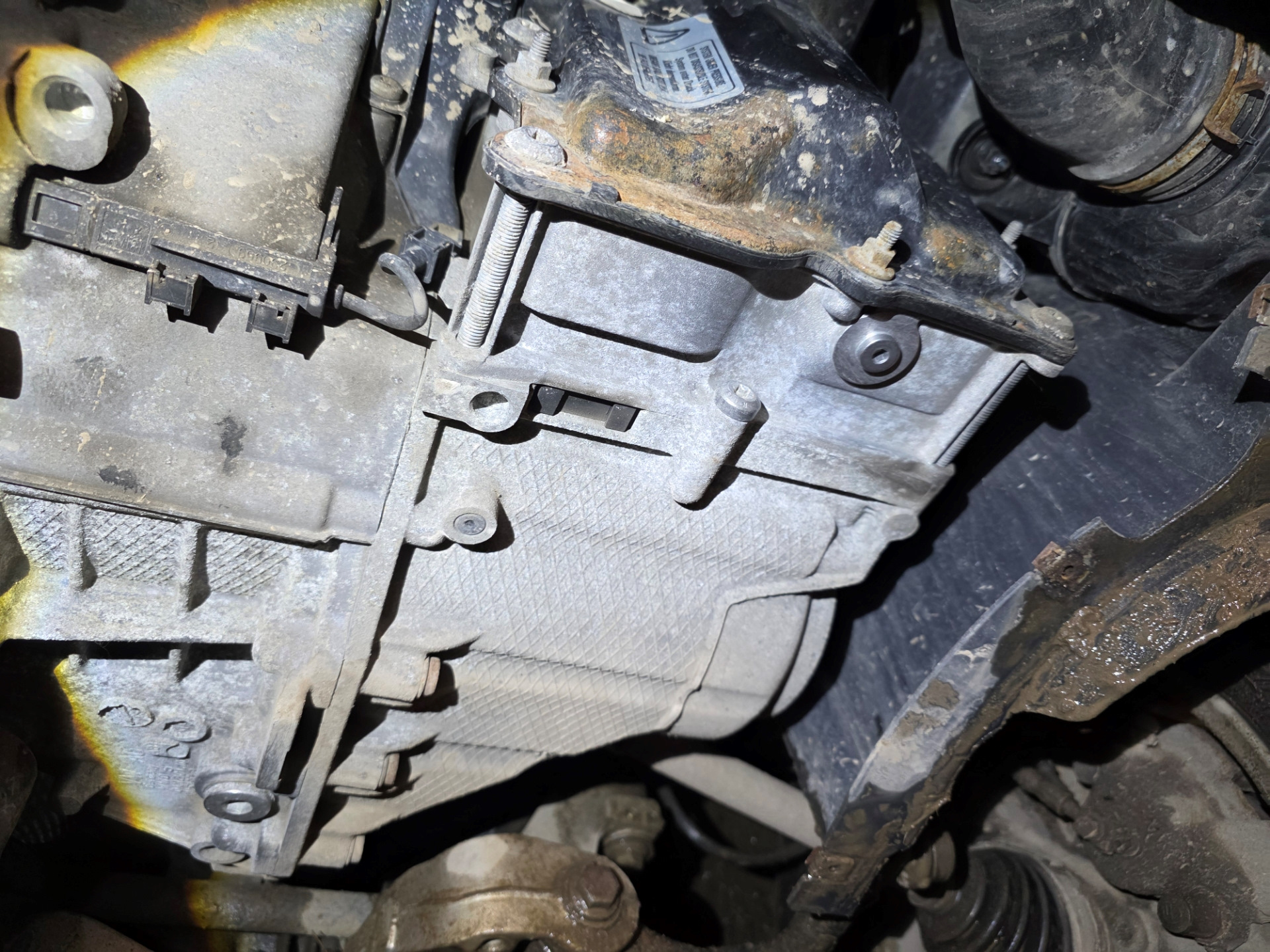

Снял защиту двигателя, зачистил от грязи сливные пробки,

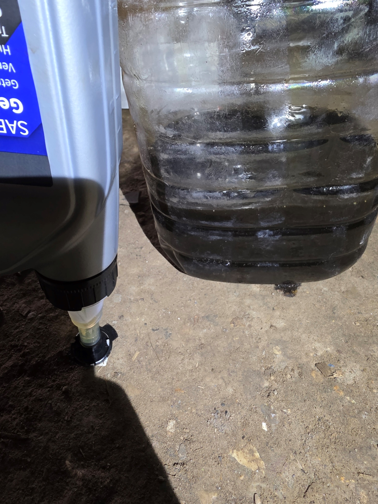

А вот с маслом в механической части все немного веселее. Слилось масло довольно черное, и самое главное, его слилось чуть меньше полутора литров. При этом на коробке нет ни одного запотевания либо следов утечки.

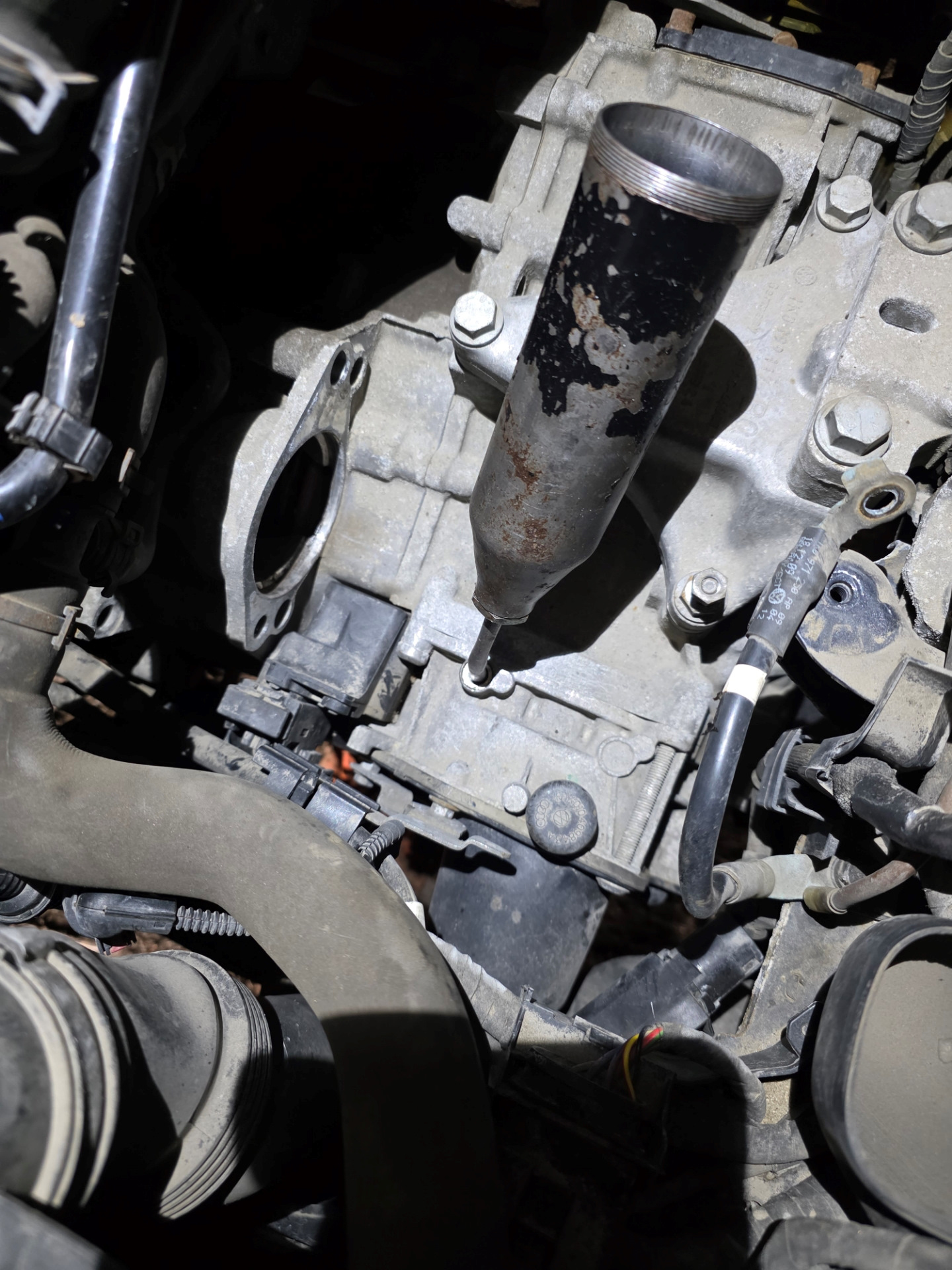

Ругаем производителя, и заливаем уже как положено, два литра свежего масла. Заливал через сапун с помощью все того же шприца.
Собираем все обратно, и делаем пробную поездку.
Из изменений, коробка стала работать тише. Раньше был едва заметный гул, похожий на шум изношенного подшипника генератора, теперь таких шумов нет.
