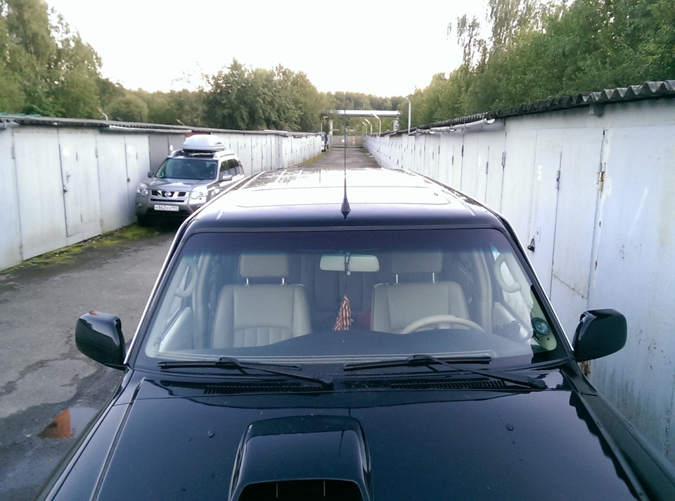

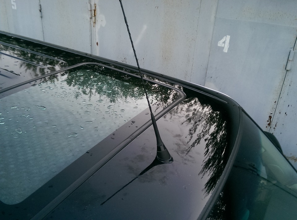

Уже второй раз первым хирургическим вмешательством в автомобиль явилось отверстие в крыше. (На дастере тоже была просверлена дырка под антенну).
Причины сего действа:
1. Штатная антенна отжила свое. Радио не ловит даже в городе; масса отгнила совсем; не выезжает/заезжает, хотя моторчик крутит. В районе крепления антенны видны следы хирургического вмешательства в виде сварных швов, поэтому открутить ее не удалось, пришлось отломать.
2. Требуется установка антенны для СиБи радиостанции.
То, что это будет именно Sirio Triflex, не было вопросом по нескольким причинам:
1. Очень не хотелось ковыряться со штатной антенной;
2. На дастера я ее устанавливал, она меня полностью устраивала в плане качества работы СиБи. Ярым поклонникам двухметровых хлыстов скажу сразу — Стоял Lemm2001 Turbo, ни разу он мне не пригодился. Того же мнения и мои клубни Maximych и DoxTyp;
3. В планах установка усилителя gsm сигнала.
Установку не фоткал, там все просто:
1. Снимаем потолочную консоль, зеркало;
2. Откручиваем все с передней части потолка — козырьки, держатели;
3. Снимаем ручку с левой стойки, отделяем накладку;
4. Снимаем бардачок, центральную консоль;
5. Размечаем, сверлим отверстие (на Sirio Triflex внутренний диаметр отверстия — 12, внешний -14 (внешний диаметр обуславливается квадратом)). Я сверлил 9 диаметром, чтобы сделать именно квадратное отверстие.
6. С внутренней стороны смазываем вокруг отверстия литолом, затяжную шайбу тоже хорошо промазываем, чтобы не окислялось;
7. Резинку на антенне смазываем герметиком;
8. Собираем и прикручиваем все обратно.
В планах замена штатной 2din магнитолы на 1din. В оставшееся место будет установлена СиБи, провод уже подключен и выведен.
