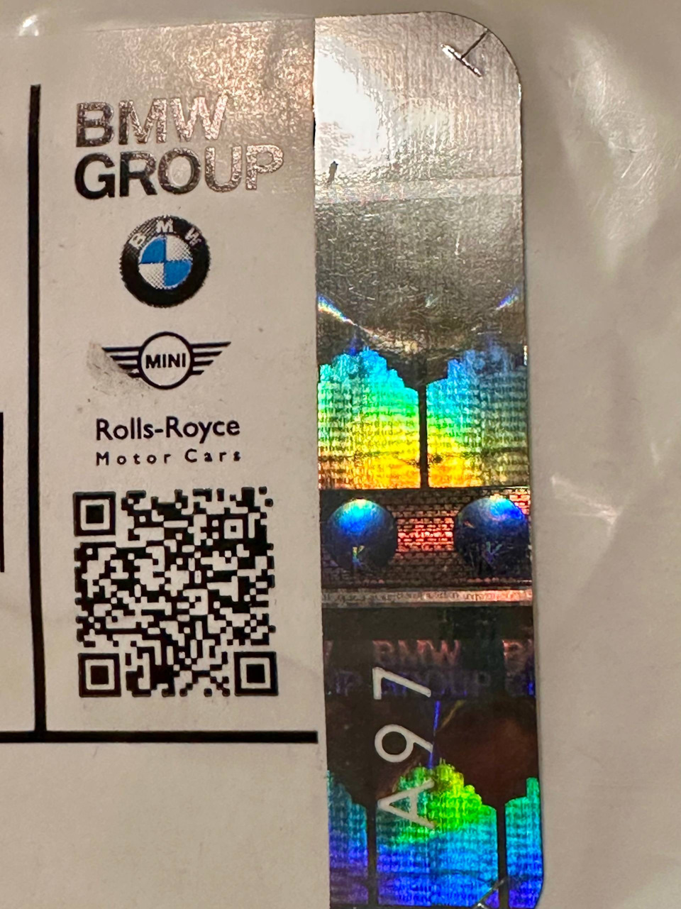

Заказываю на АРМТЕК. Ждать 3 дня. Стоимость за 1шт -4$
Проходит время, забираю сальники и вижу "это"
Понял, что это полная ерунда и просто кусок резины, который не имеет никакого отношения к аналогу(кроме размера)
Заказал аналог из материала который нужен 11537634204 — замена ELRING 906.200 приехали колечки по материалу абсолютно другого качества.
Вот вам и Армтек:))
