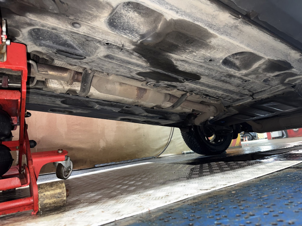

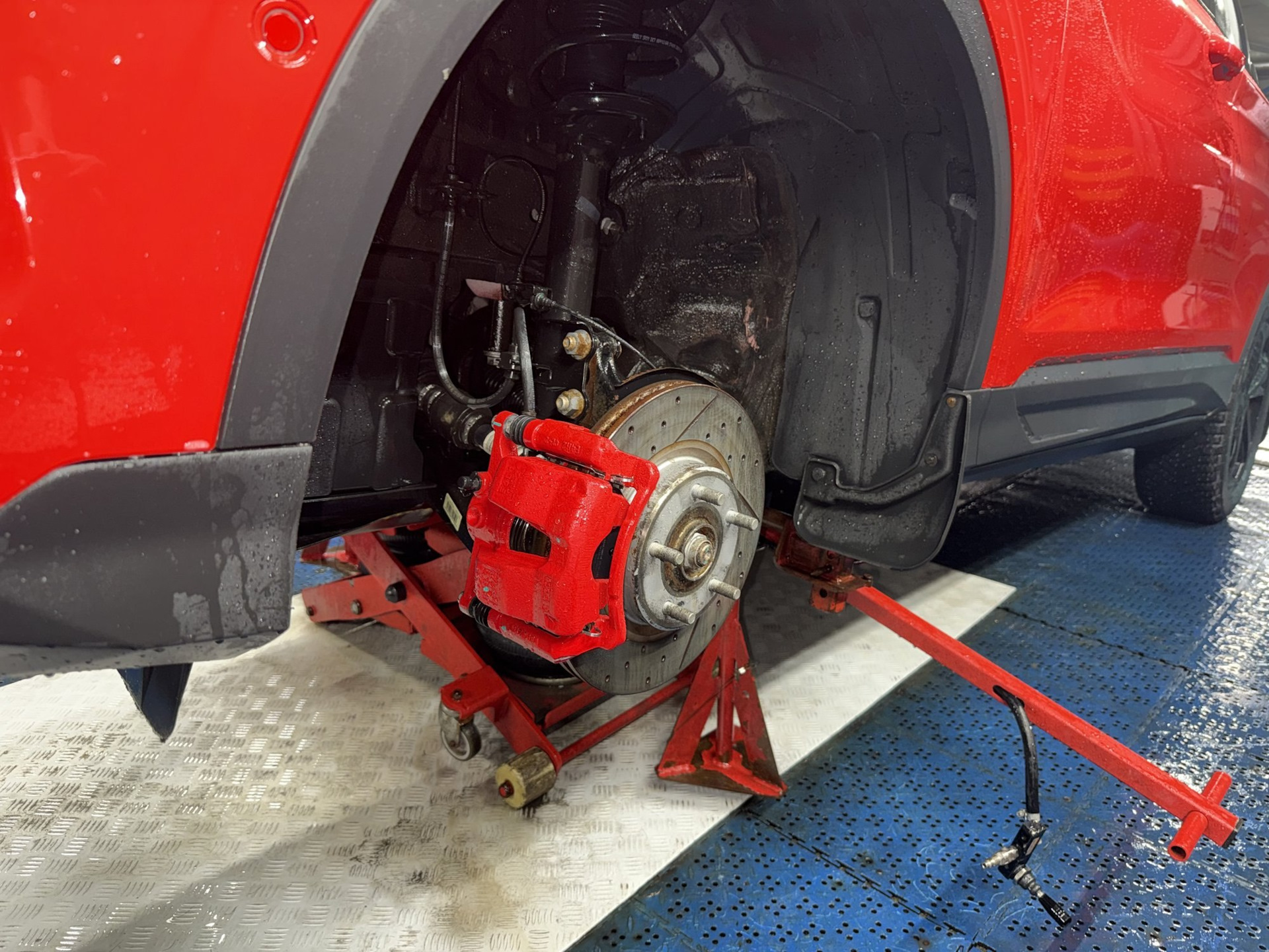

2) Если вы думаете, что после зимы достаточно просто заехать на хорошую мойку и отмыть кузов — у меня для вас плохие новости 🙂
Самое интересное (и опасное) прячется не снаружи, а снизу 👇
Поэтому второй, а возможно даже более важный этап — это мойка днища на подъемнике со снятием колёс.
Обычно используют подкатной домкрат: поднимают одну часть машины, тщательно промывают всё днище, затем переходят ко второй.
Снимать подкрылки тоже крайне желательно — под ними скапливаются грязь, реагенты и прочая зимняя «химия». Если туда не заглядывать, со временем это приводит к коррозии.
Такую мойку, например, можно сделать в M3 — там всё выполняют аккуратно, с пониманием процесса, и дополнительно предоставляют фотоотчёт до и после.
Что это даёт?
✔️ Защиту днища и арок от коррозии
✔️ Увеличение срока службы подвески
✔️ Эстетику и спокойствие
📆 Цена: 6 000 ₽
Приятно понимать, что в машине чистый не только кузов, но и всё остальное — даже те места, которые обычно никто не видит.
