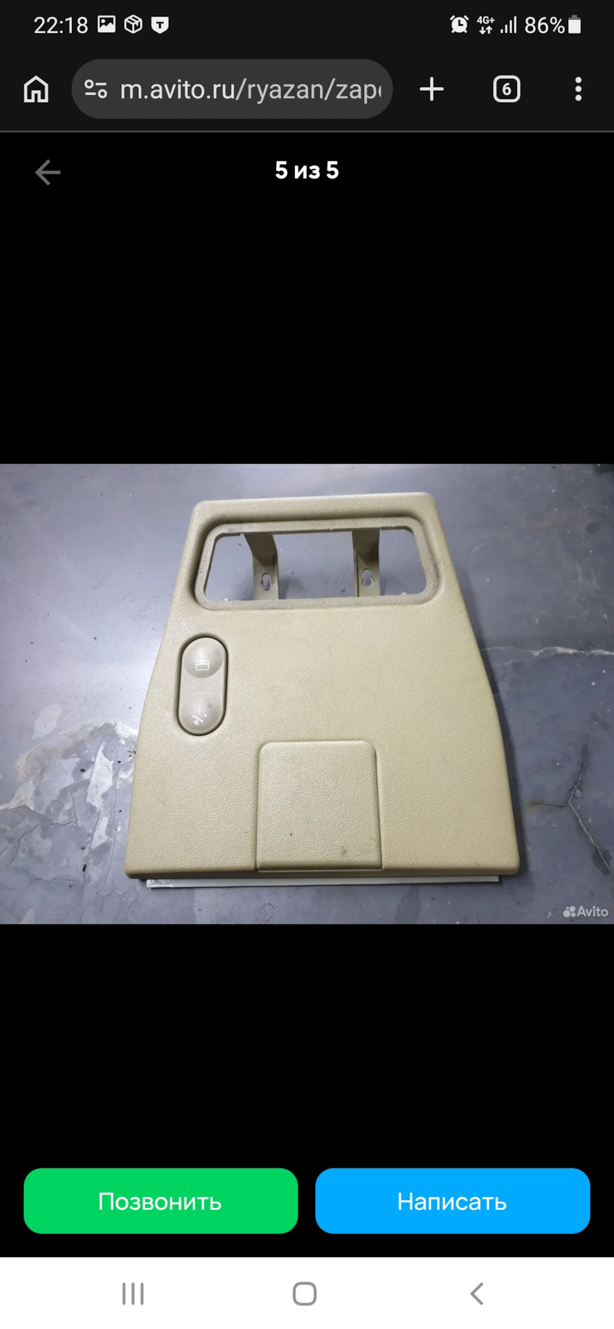

Всем привет! Так и не выяснив вопрос о совместимости люка вектра а и астра ф решил купить только кнопку и моторчик, благо продавец согласился продать отдельно.Сегодня заказал на авито комплект, с доставкой вышло 1700 рублей. Жду отправки заказа и ваших советов о подключении. Скорее всего проводки не будет, ну ничего страшного, провода в стране не по талонам… одно выяснил, что рест моторчик не встаёт, но вроде заказал дорест.

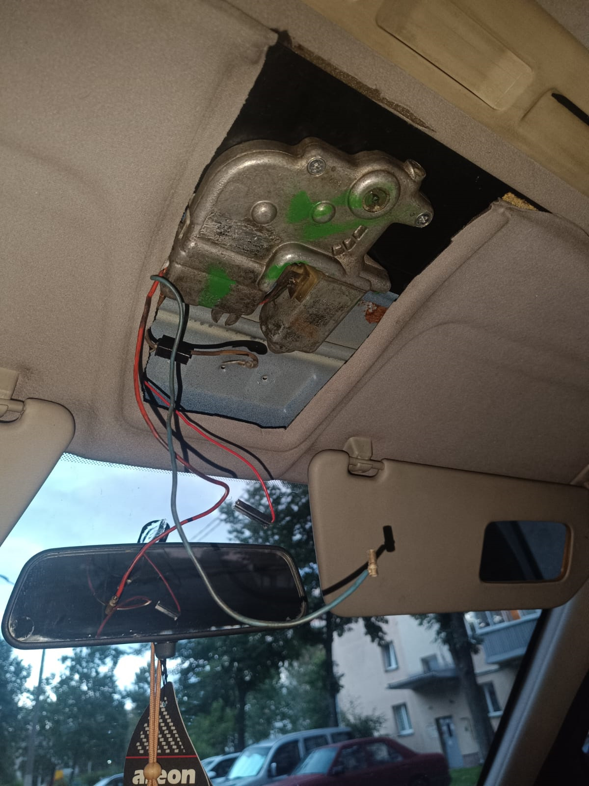

Я себе тоже ставил, на фото там уже все провода на месте подсоединить к кнопке, плюс минус и всё электро люк готов
А плюс откуда зацепил?
Плюс тянул отдельно, но можно сделать по заводу от блока который соединяет салонную часть в нагах водителя, некоторые плюс берут от плафона, включил свет открыл люк 😁
Да бл., включить свет и двигать люк😄😄😄 Я просто смотрел как подключить, а потом заметил, что моторчик от рестайлинга и там больше проводов. Значит на моём только плюс и минус. А как же подсветка кнопки, там отдельный провод должен быть?
На астре заводской электро видел но про подсветку не обратил внимания, ну как я понимаю подсветка кнопки должна быть после зажигания, грубо говоря как на блоке печки, А лишние провода не могут быть на закрытие люка с ключа как окна
Значит, возможно, плюс нужно в косу цеплять после замка зажигания, чтобы питание подавалось при включеном зажигании…ну приедет моторчик попробую…
Тут на драйве есть статья как подключить люк по заводу, есть штатное место от куда идёт провод на люк, я себе сдела плюс на прямую, не нужно при открытии включать жажигания 🙂

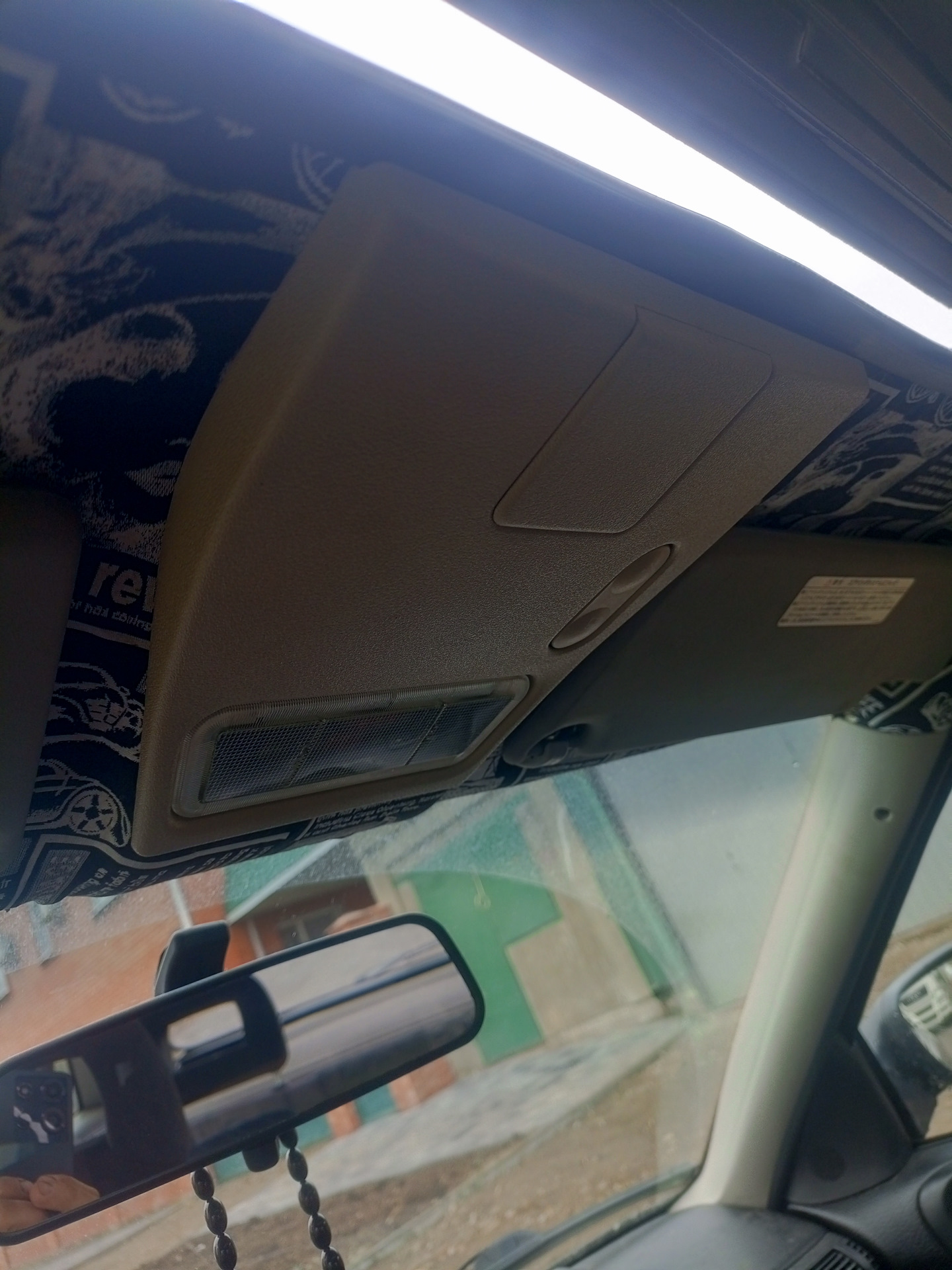

Врезать будешь или скальп? Или просто ручку на электро?
Я когда то тож хотел но переболел на вектре))) С астрой пока болеем в другом направлении 🤭🤭🤭
Как я понял просто становится, без врезки

Там если я правильно всё помню 3 провода всего.
2 массы и 1 плюс.На мотор и на кнопку. Ну и можно сразу поставить подсветку кнопки, чтобы ночью не искать, запись есть где-то в недрах драйва.
Кронштейна такого у меня не было, мотор вставал на место "весла", ни каких действий других не было.
