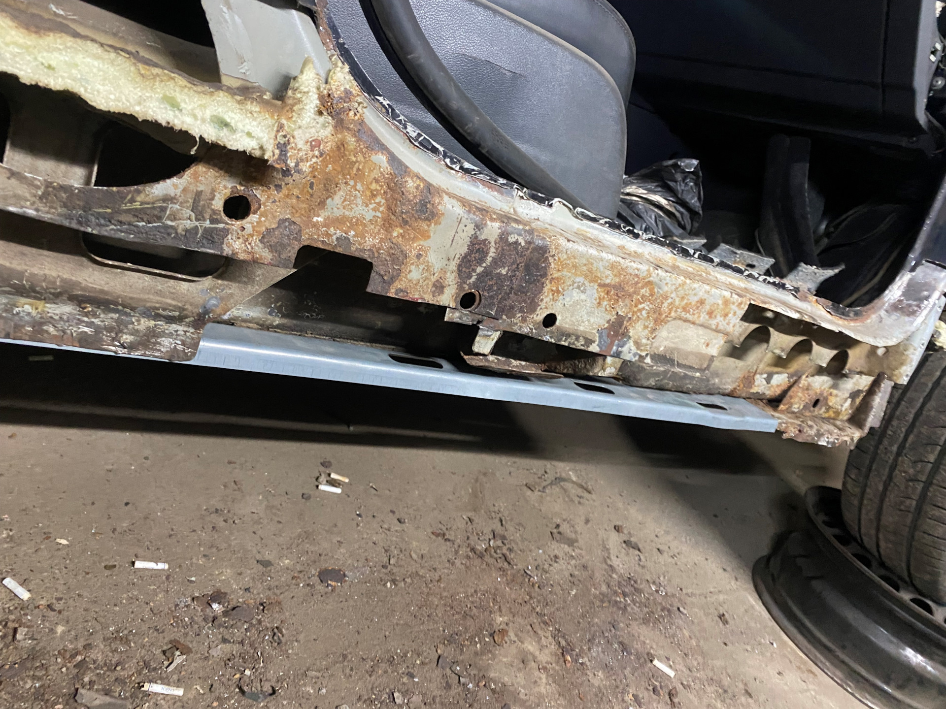

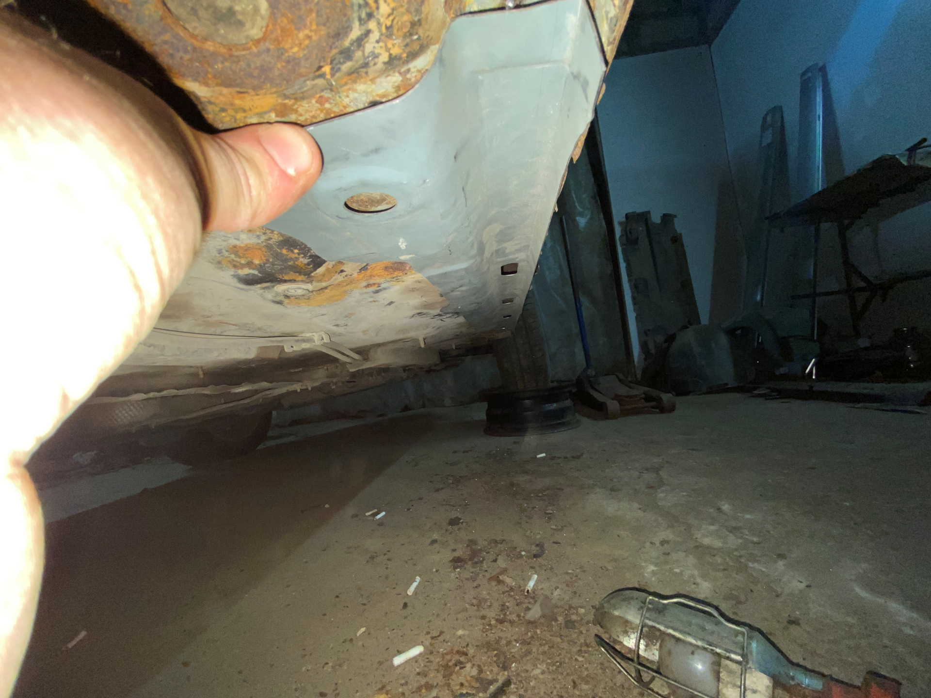

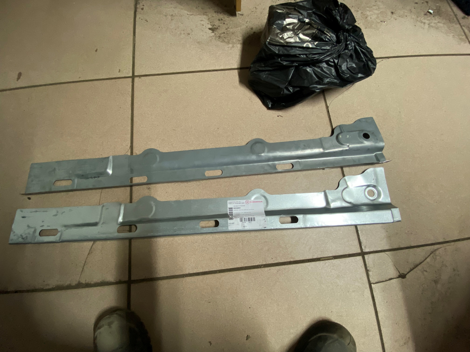

чисто случайно я нашел эти Рем вставки, был занят поиском внутренних усилителей порогов А нашел щитки 😁, чему я очень рад, что не надо будет лепить горбатого из куска листового метала артикулы прилагаю 95240929524091
единственный минус что я обнаружил, то что отверстия под заглушки больше родных, и те ориг заглушки что я заказывал проваливаются, теперь еще осталось найти заглушки 50х18 может кто что посоветует

С заглушками можно считать вопрос закрытым, помощь пришла откуда не ждали а именно от Рено -ваз RENAULT 7703074481 50х20
А сами пороги какие?
Клокерхолм он же полкар, в бж гляньте там есть артикулы
