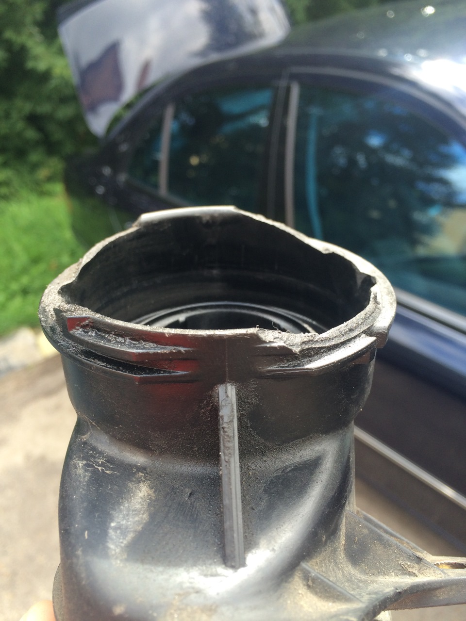

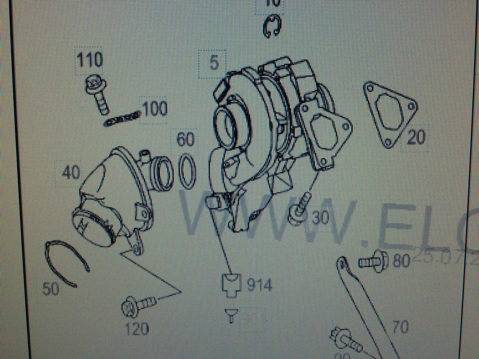

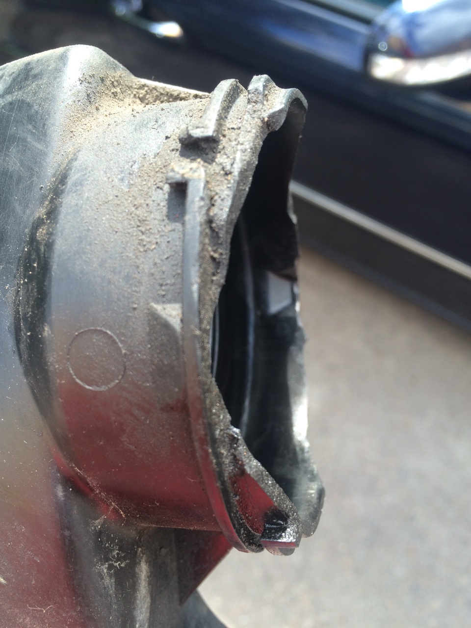

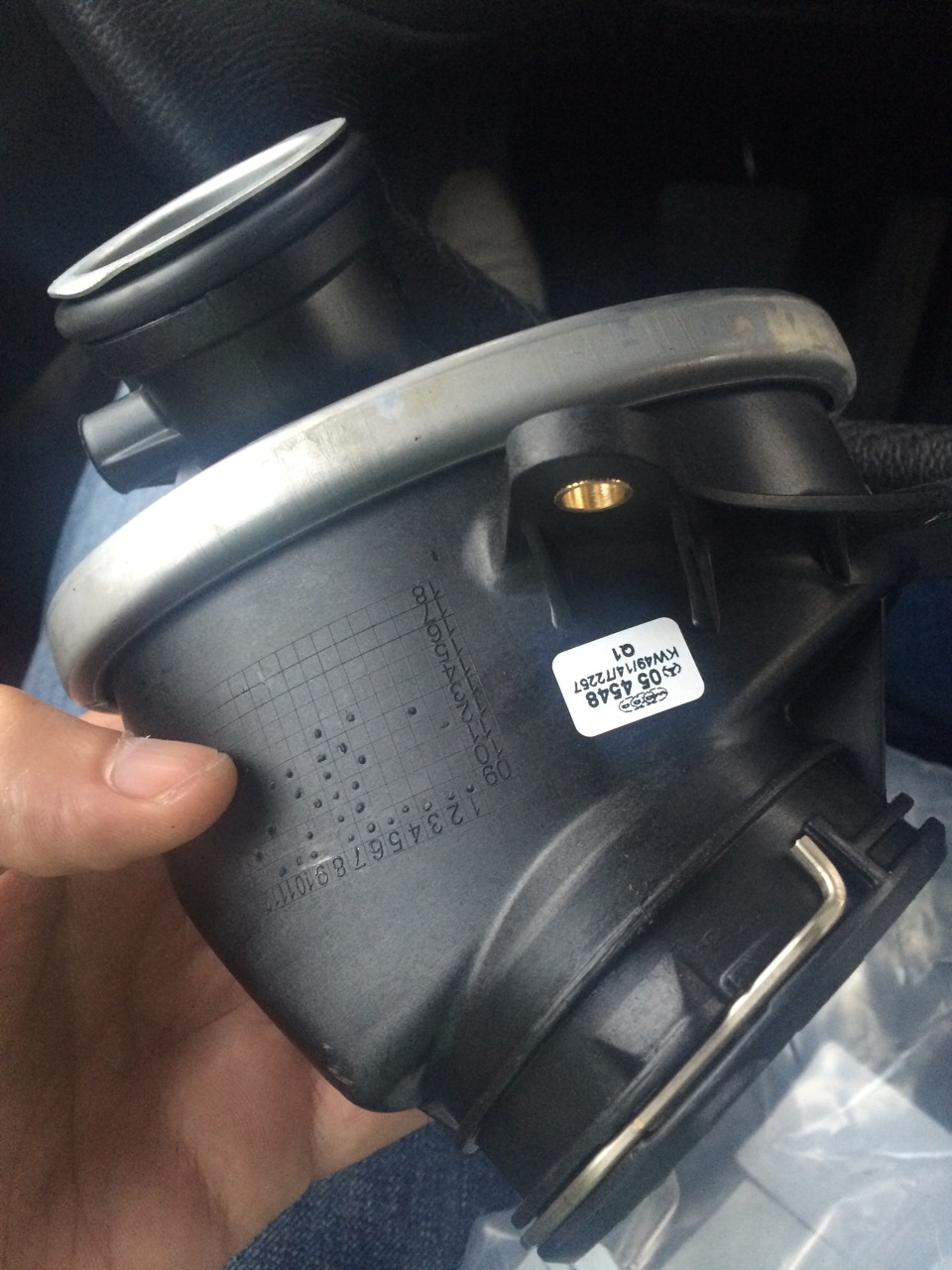

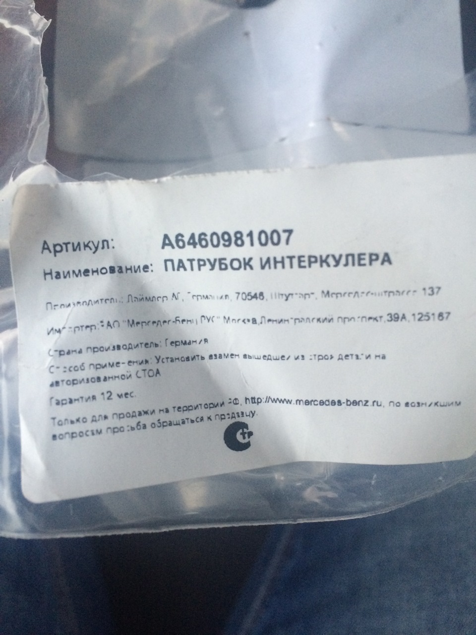

Всем хай! вот такой казус произошел! Еду ни кого не трогаю и тут мой друган меня обгоняет на таком же мурзике! ну думаю как так))) надо навалить))) Педаль в пол-хлопок и мы не набираем обороты дергаемся коптим как камаз и тд((( беру в право открываю капот и ищу проблему! вижу остатки пластмассы и защелку от патрубка на защите! потом визуально натыкаюсь на патрубок интеркуллера каторый стоял совсем не там где нужно))) Методом длинных рук понимаю что разнесло нахрен пластиковый потрубок-переходник от турбины к интеркуллеру! Так как находился в двух светофорах от дома то пердящим паром кое как доехал и на недельку подвис пока ждал запчасть! И вот я снова в строю !

может выкинуть потроха с выхлопа ? ) тоже склоняюсь к тому, что не может так раздувать патрубки!
привет! ну ХЗ буду думать! А может просто и от старости плассмас УСТАЛ
Ну вообще то такую давку должен патрубок держать без напряга, либо переделывать всю систему на алюминий и увеличенный кулек
