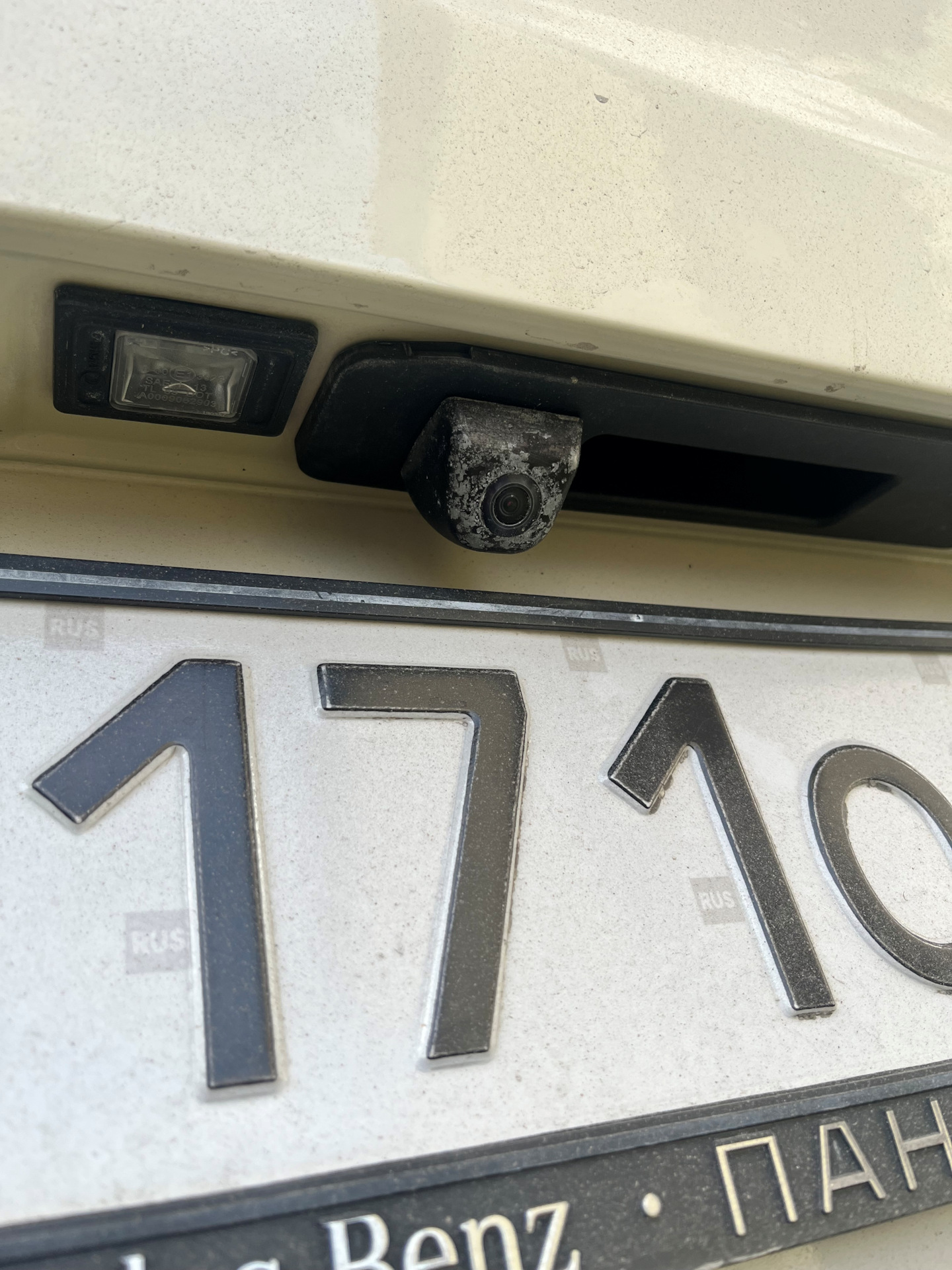

Предыдущий пост был о том, что перестала работать камера заднего вида. В данном посте рассказ о том, как я боролся с этим.
Существует два варианта извлечения камеры заднего вида.
Первый — пытаться подцепить ручку снаружи, в этом случае ручка вынется вместе с камерой, но усики которые ее держат имеют сильный преднатяг, мне удалось освободить три усика из пяти, дальше ручка встала в перекос и выходить отказалась.
Второй — более гуманный, но долгий и сложнее. Снять обшивку и добраться изнутри. Сняв обшивку, я подлез маленькой крестовой отверткой к маленьким винтам и просто открутил ее из корпуса ручки. К тому же, первый вариант это полумера, так как чтобы отключить фишку камеры от проводки автомобиля, все равно придется снимать обшивку.
Пробую подключить камеру. Накидываю фишку камеры к машине. О чудо! Она заработала в штатном режиме. Но вот дальше случился прикол. После того, как вставляю камеру в корпус ручки и прикручиваю, работать она перестает! Откручиваю от корпуса ручки — начинает работать!
Данная ситуация навела на мысль, что есть проблема, но не с камерой, а с плохим контактом. По всей видимости, в определенном фиксированном положении, теряется контакт в проводке камеры.
Решил не спешить, завтра попробую прозвонить камеру и тщательнее осмотреть проводку. Где то там или коротыш или обрыв.
Вопрос с камерой пока открытый.

Привет, а как камеру удалось разобрать?
Да ее нет смысла разбирать, она поработала неделю и опять отвалилась. Теперь вообще не включается. Разрбрав ее ты по сути вынешь объектив, там никакой начинки нет
Я ее распилил, а объектив не вынимал. Плату увидел с одной стороны . Со стороны объектива не подлезть -плата приклеена

Ну проблема нашлась?
Проблема в камере скорее всего
Так как все остальное я перебрал
Камеру пока не менял
Езжу без камеры
Подскажите, решили проблему ? У меня прикол спортаж 2020 года, начиналось с помех, теперь утром работает сразу потом не работает, либо полосы рисует но экран черный, чаще вообще просто черный экран.
Не решил, пока плаваю в разнообразии камер предложенных на рынке

Просто есть момент, что даже если заглушить авто и завести камера может заработать, а как чуть проедешь, начинает выстебываться, просто понял бы если просто погасла, а то живёт своей жизнью и непонятно есть ли смысл ехать к автоэлектрикам помогут или нет, а денег возьмут )
Я не знаю, что сказать. У Меня на Мерседесе камера за 800 рублей работает 11 лет, жду уже когда сдохнет наконец, чтобы с хорошим разрешением поставить, но она продолжает работать. Уже вся облезла.
Почему у спортажей камера ломается с новья понятия не имею. Ей цена касарь реальная, но никакие не 20-22к за оригинал.
Куплю скорее всего китайскую. С экономической точки зрения это даже выгоднее, менять китайскую раз в два года за 2к, чем купить оригу за 20
Вот, я тоже скорее Китай возьму, хотелось бы что бы адаптивные полосы рисовала правильно и угол был более менее, знать бы какой артикул просто

Там перегиб при установленной в ручку камеры образует натяг проводов, в этот момент пропадает контакт, все верно
