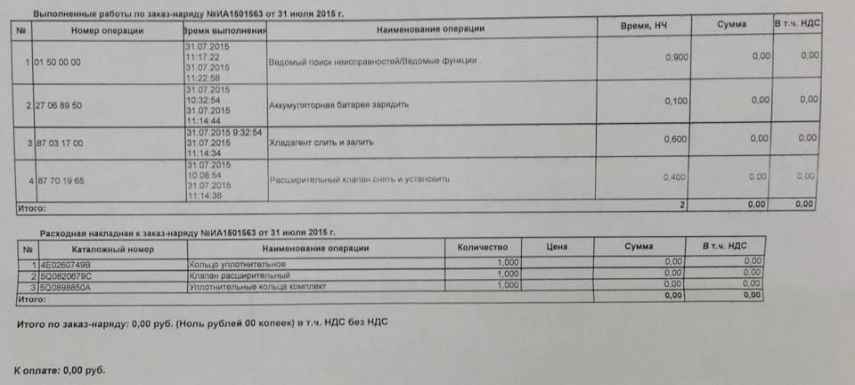

В пятницу заменили клапан в кондиционере. Сдал машину в 8:30, позвонили в 12:00.
Привет, судя по времени замены, он снаружи стоит?
ОК. Спасибо.
Здравствуйте. После того как клапан расширительный заменили, вой больше не появлялся?
нет, не появлялся больше
Кстати, вчера на полсекунды раздался похожий вой. Вот не знаю, показалось ли?
Теперь всё тихо?
пока звука не было, но по опыту может месяц не проявляться… посмотрим… тут человек написал, что, возможно, мне старую деталь установили, т.к. ему будут ставить деталь с таким же партномером, но только "E" на конце, а у меня "C".
