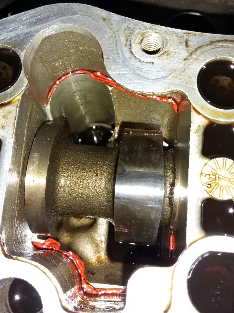

Всем привет! Как я уже ранее писал машина ездила в ремонт — двигатель нещадно сопливил маслом:( Поменяли ГРМ, водяной насос, сальники распредвалов, передний сальник коленвала и прокладки под клапанными крышками. Все было собрано грамотным мастером при соблюдении всех технологий с правильным герметиком (ни какого красного-гоночного герметика) До коробочников я так и не доехал пока, но причину почему машина не едет, а пищит при разгоне на первой передаче мне назвали сходу — буксует коробка. Косяк конечно, но вполне ожидаемый т.к. в чудеса я не верю порой не могу понять — куда я спешил когда брал? :) Все спешка. Компьютером глянули машину проблем нет, в коробке давление нормальное. Теперь вопрос — что значит буксует коробка? Буксует сцепление это понятно, а в автомате что буксует? Вот сижу и думаю — может в литве с англичанки купить автомат за 200 евро втыкнуть и ездить пока не развалится, а потом уж чинить свою? Ну естественно обслужив втыкать. Сколько вообще стандартная переборка стоит? Я бы перебрал, но блин долги отдать надо, да и покрасить хочется его перед зимой, а то вид облезлый, краска заматована. Что посоветуете?
И еще вопрос — почти нет напора через центральные сопла — только ноги и лобовое стекло. Куда копать?
P.S. ГРМ был завален на один зуб вроде по коленвалу. Расход пока наблюдаем, но вроде как упал — подожду пока жена наездит 3-4 дня по своему стандартному маршруту.
