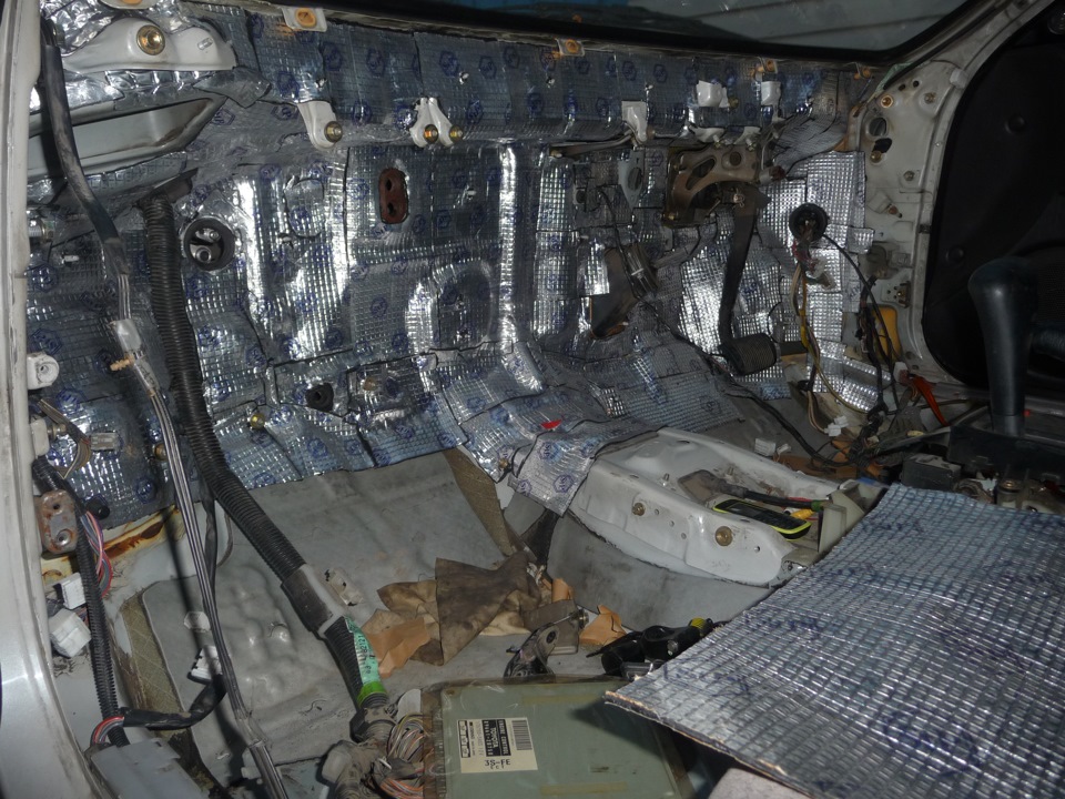

Сделана шумо-вибро изоляция моторного щита и проклеена торпеда и все воздуховоды печки.Весь пластик панели тоже проклеен.
Материалы 3 листа Бимаст бомб, 2 листа Сплен 3004,1 лист Битопласт А5К Прикаточный валик
По времени ушло полтора дня, результатом очень доволен, теперь торпеда молчит, мотор стал чуть тише, надо делать шумку пола тогда эфект будет больше заметен.

Что по цене вышло
Под фотками написана цена вопроса-2р.

Как эффект? Стоило того?
Ниже написал.
Говорят толку совсем мало от шумки моторного. Правда ли?)) Думаю стоит или нет.
Эфект есть но он не так очевиден как например при шумки дверей, Надо было ещё третий слой клеит Акцент, но побоялся что панель не встанет, и надо сразу клеить арки и днище.
От проклейки торпеды эффект есть 1000%, мне всё равно снимать надо было торпеду-нашел откуда вода в салон попадала, педаль сцепы поставил.
Может тогда заклеить пол под торпедо по максимуму, не снимая ее.
Попробуй, но по максимуму это выйдет не много-у пасажира до печки, у водителя до педалей.Там когда ничего нет не особо удобно клеить-рельеф, клочками клеишь и прикатываешь, а так ещё труднее будет и много не заклеишь.

Фишки все разные? Не путал?
Фишки все разные, перепутать не возможно.

блин. её заводской вообще там нет )) на хонде вообще ощущение что мотор в салоне )
была заводская но она в руках рассыпалась при демонтаже.
А, ну тогда понятно, значит у хонды ее нет вообще, поэтому в ед было тише))

Возьми ещё материал Акцент с ним ещё лучше будет, он клеится вторым слоем, а третьим можно Сплен.
Вотэто ты ее раскидал, хороший отчет особенно фото без торпеды, недавно нужно было поглядеть на кое какие элементы и не чего не нашел а тут на тебе, все как на ладони.)
