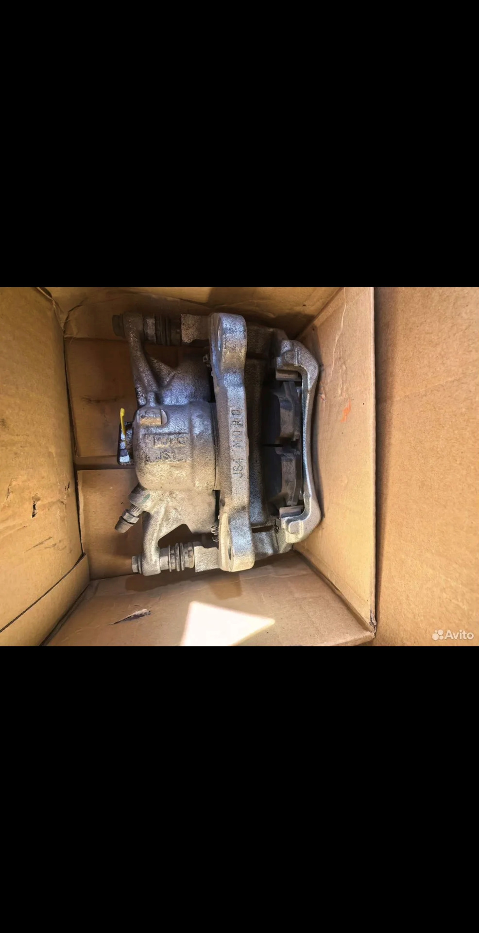

Доброго дня! Подскажите пожалуйста, по тормозам! У меня Октавия а7, 1,2tsi. Передние тормоза 288мм. Пришло время менять в круг. Есть возможность по хорошей цене приобрести передние тормоза в сборе от Ауди а3 21года (диски, колодки, суппорта, шланги, пыльники )там тоже 288мм диаметр . Интересует подойдёт ли все это на мою машину? Встанет ли болтон?

У друга 1,2 2014 год перед 276 мм
А зачем щило на мыло менять если и там и там 288, посмотрите лучше тогда 310 их продают не дорого за то и прирост будет.

Кулаки ещё менять нужно
По идее должно всё встать, у нас с А3 всё одинаковое. Ну 1.4 точно болт становится, да и на 1.2 думаю вряд ли есть какие-то отличия

На 1.4 да, на 1.2 нет
Эх, жаль. А цена сладкая.
У тебя диски вроде 276 а не 288
Информацию нашёл в Октавия клаб-передние 288, задние 254
Какой клаб, смотри сначала по своему вину, потом можешь снять колесо и посмотреть кулак, если скоба откручивается тогда уже нужно детально разбирать всё остальное, если супорт только снимается- то кулак как минимум другой нужен

Вот такие суппорта в комплекте идут, те что мне предлагают купить, от Ауди а3
По VIN своему пробивал какие диски у тебя?

Подтверждаю, 276 передние и задние 253 мм. Моя 2014 года.
