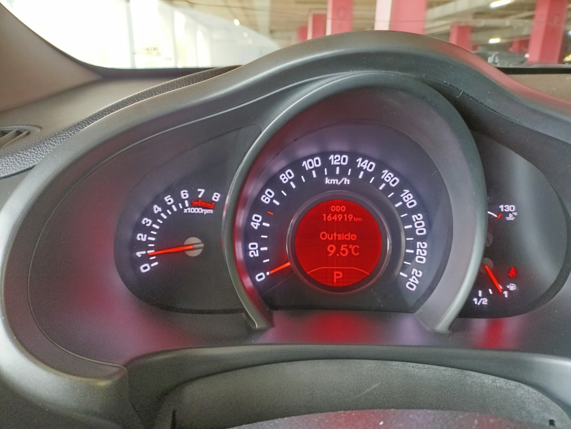

Каждый шиномонтаж провожу осмотр тормозных механизмов, но прошлой осенью как то проморгал этот момент.
С месяц назад заметил, что торможение стало не комфортным, особенно в конце цикла, как будто дергается что-то…
В это вск при шиномонтаже увидел что передних колодок практически нет…
Напомню, диски и колодки прошли 82 т.км. с замены! тогда был установлен комплект Ate 24.0128-0256.1 и Yes-Q ESD8065.
Стал искать эти же колодки, а их больше не возят…
Полдня поисков привели к колодкам SANGSIN GP1196 (Hagen) 2000р.
Вчера забрал колодки и записался на замену в Мир Колодок.
Цена за работу 1900р со смазкой направляющих.
Сделали очень быстро, всего 10 минут, два мастера. Попутно осмотрели все механизмы тормозной, проблем не нашли.
Торможение снова стало упругим и предсказуемым.
