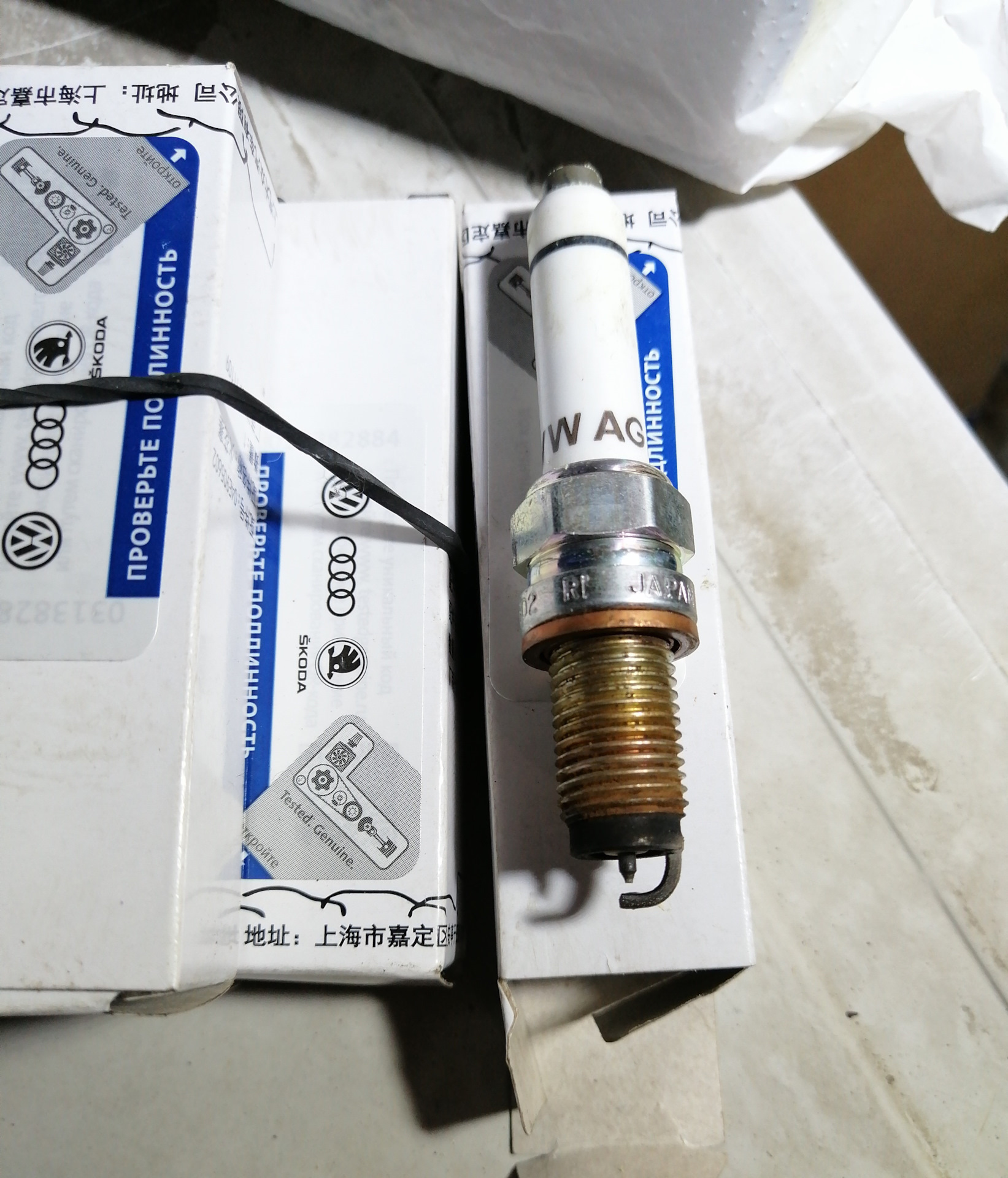

Приветствую всех кто читает эту запись! Поделитесь пожалуйста информацией через сколько км нужно менять свечи зажигания.Сейчас пробег 31200, планирую замену свечей зажигания, заказал оригинал.Правильно ли поступаю или же можно чуть позже менять? Кто когда меняет? 1.4 CZDA.Дополненение к записи, свечи зажигания приобретены оригинал.После замены выложу фото дополнительно.
Запчасти на фото: 04E905612C

меняю каждый 30 тыс км, последние купил у дилера как на фото выше, коробка китай фав внутри неменцуий ваг. такие пробают в фоиц магазине агр на озоне, в след раз там куплю в 2 раза дешевле чем у официалов

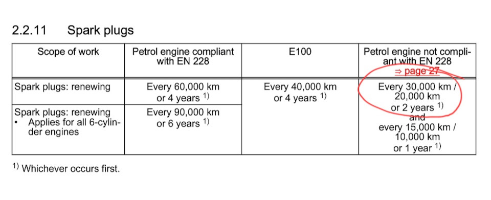

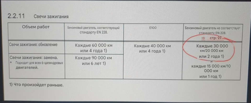

Как я понимаю:
Если заправляться бензином, соответствующему стандарту EN 228, то интервал замены 60000 км.
Стандарт EN 228:2008 для бензинов и EN 590:2008 для дизтоплива, ему соответствуют топлива стандарта «Евро-5», который утвержден Еврокомиссией в 2005 году, с 2008 года обязателен для всех грузовых автомобилей, продающихся в ЕС, с 2009 – для всех легковых.
Если кто-то может найти и заправить топливо стандарта Евро-4/3/2/1/0, то ему следует менять свечи каждые 30000 км. Тем, кто лишён этой возможности, могут производить замену раз в 60000 км.
Перевод
Исходник.
