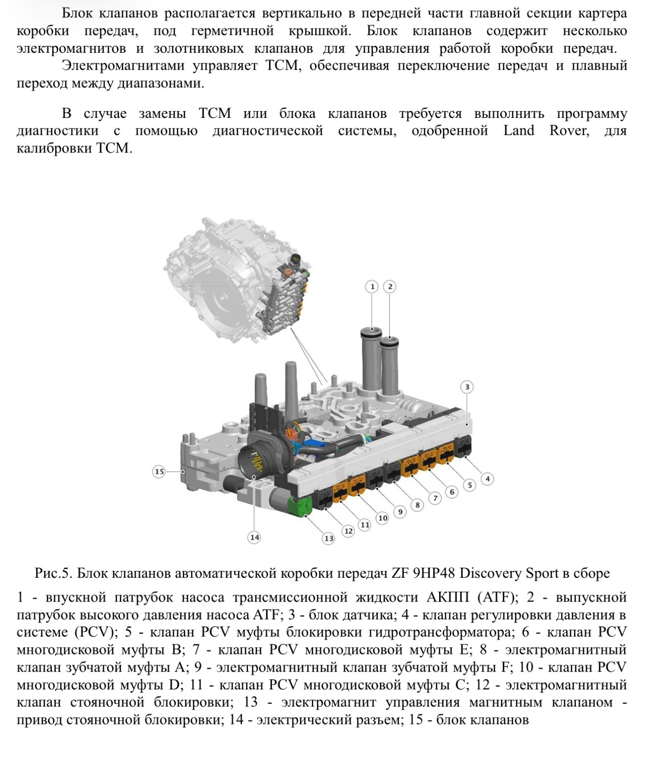

Столкнулся с интересной пролемой на автомобиле.
На прогретую (температура ATF более 90 градусов) если АКПП перевести в положение P и из него перевести в в положение D N или R АКПП падает в ошибку. Регистрируются ошибки P1707-77 и U0402-00.
Если дать машине чуточку остыть что бы температура ATF упала ниже 90 передачи отлично включаются и авто начинает движение, даже не сбрасываю зарегестрированные ошибки.
Сервисы по этому поводу разводят руками и не знают, что делать London Auto, LR-WEST, Бриткар. В TOPiXе тоже нет информации кроме рекомендации проверит разъем АКПП, его конечно преверили. Коробочники в лице ZF Center Ждут с распростертыми объятьями на капиталку АКПП за 250+ тысяч отечественных денег.
Прошивку АКПП обновлял, адаптации сбрасывал, масло менял.
Проблемы с джойстиком нет, тк сервопривод на АКПП отрабатывает.
На Авито нашел пару гидроблоков в продаже где продавцы описывают такую же проблему и якобы решили её заменой гидроблока, но там нет истории тк авто сразу были проданы.

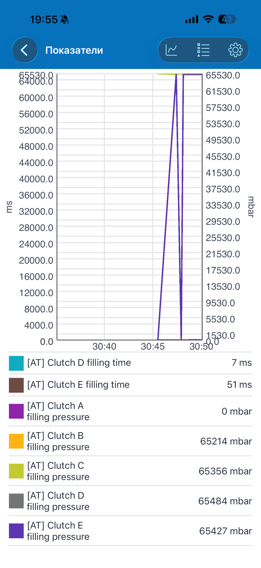

В связи с этим прошу всех владельцев OBD адаптеров и программы CarScaner снять показания соленойдов и проверить у себя поведение АКПП на горячую.
Свои прикладываю. Меня смущают показания 65к+++, это похоже на мусор тк это максимальное число в 16 разрядах, но переодически они показывают на мгновение адекватные цифры.

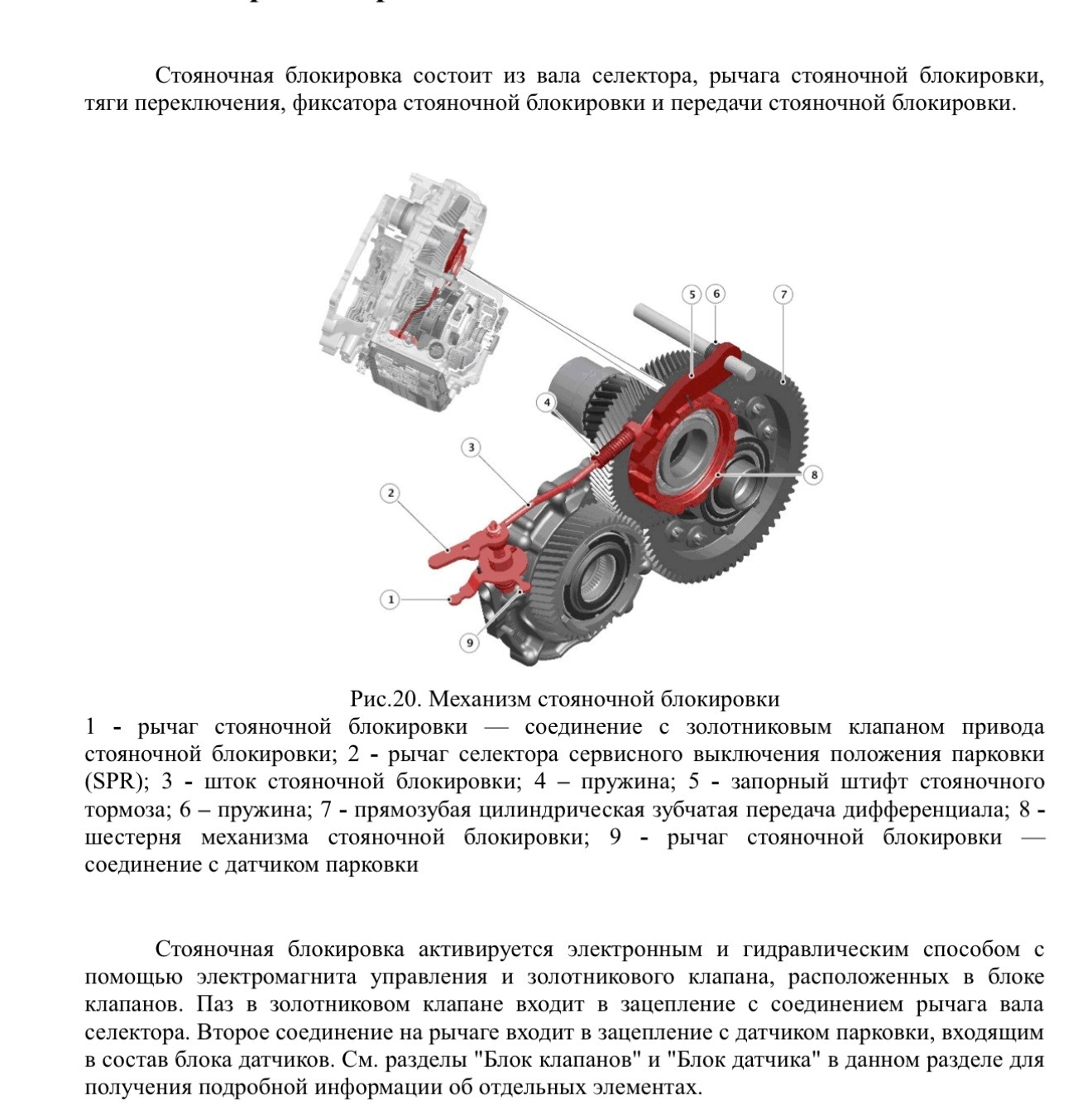

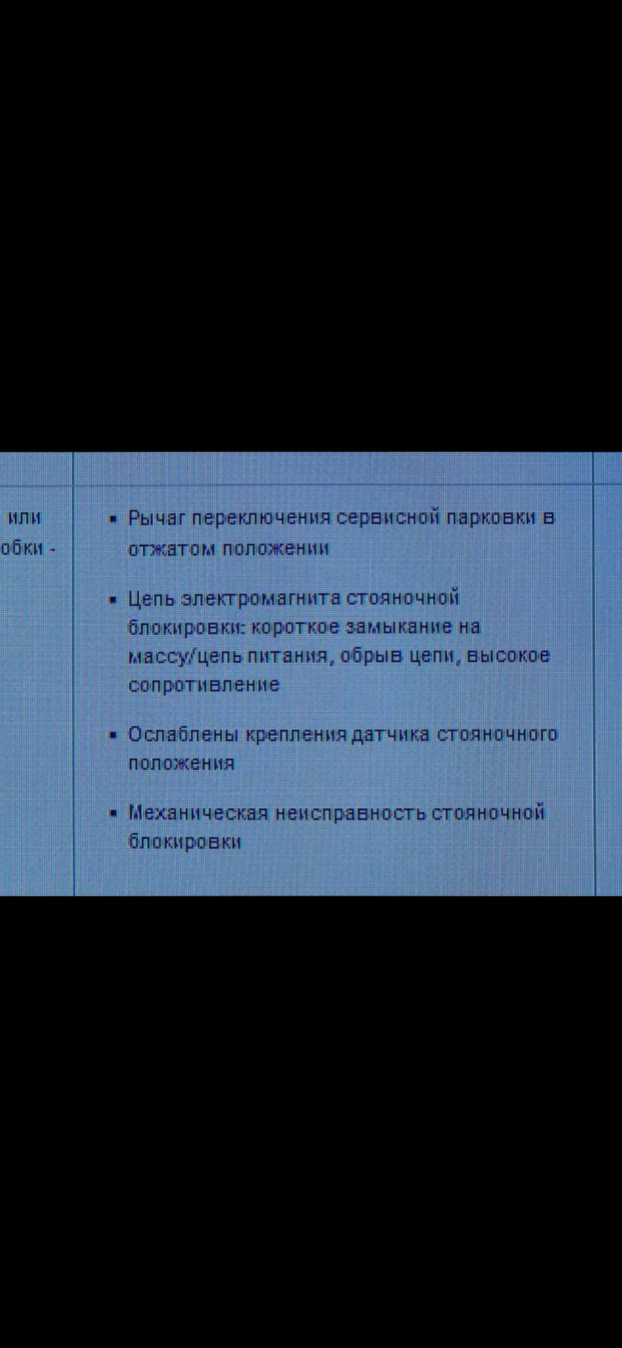

Тогда мерить на холодную и горячую сопротивление электромагнита стояночной блокировки, также может сам механизм подклинивать, бывает отпадает часть механизма стояночной блокировки с которой считывает датчик( но тогда она совсем уже никуда не едет хоть горячая хоть холодная ) вообще по сути проблема известная и кроме замера сопротивления и целостности цепи от блока тсм до разьема коробки остальное это разбор и дефектовка . Не понятно в чем там сложность в диагностике, если есть желание разобраться то придется разбирать
Пс вот из топикса рекомендации что делать, все вроде понятно написано. Или там у сервисменов какой-то другой топикс

Тогда как писал выше греть и мерить как меняются сопротивления, это как минимум
А ты в топиксе для какой машины/акпп смотришь информацию. Можешь пожалуйста в личку или сюда полностью информацию скинуть. На сколько я понял из схем этот электромагнит стояночной блокировки находится в гидроплите как раз и в частности он же привод в движение внешнюю часть механизма блокировки.
