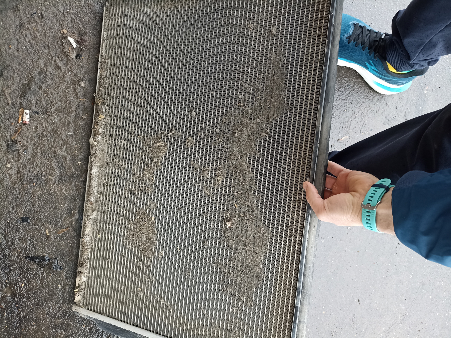

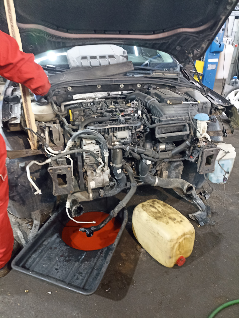

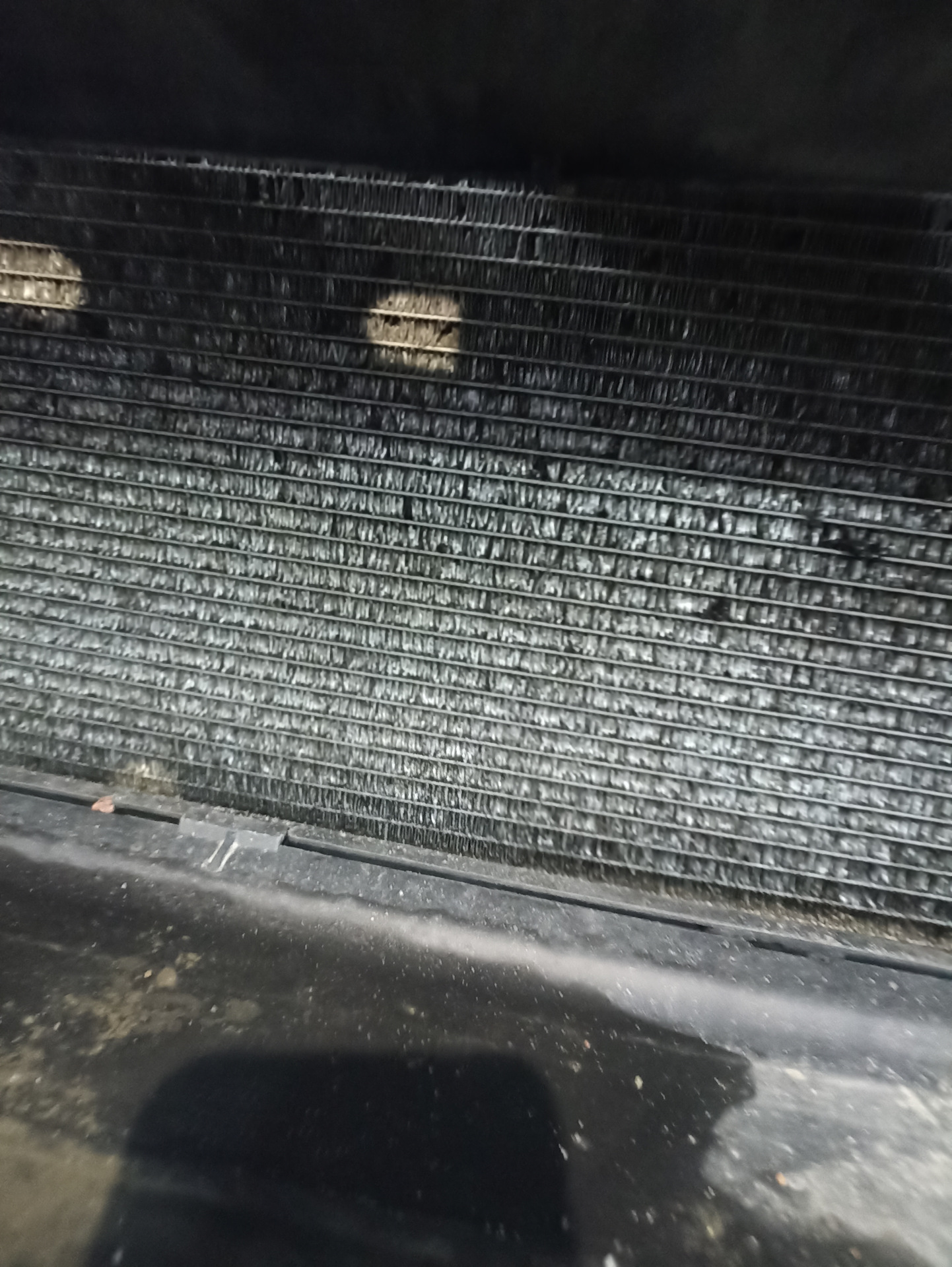

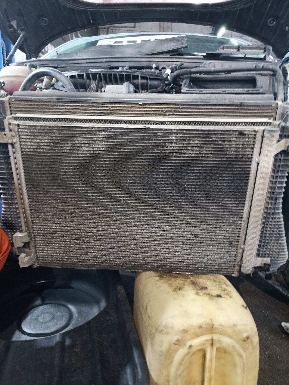

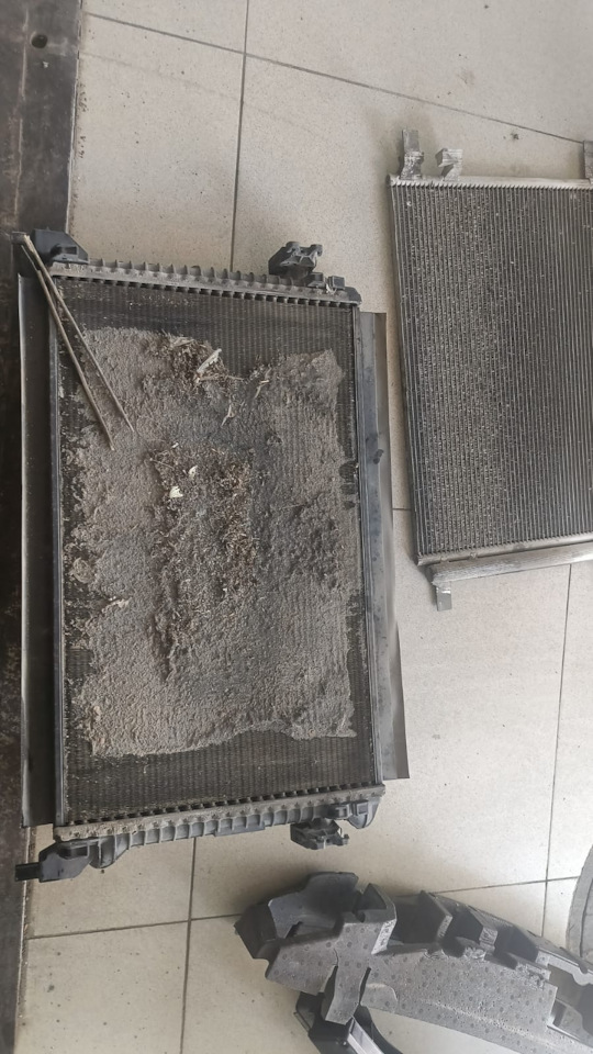

Пробег приблизился к 170 тыс. Радиаторы не мылись, пробег трассовый на 80%. После снятия принято решение о замене радиатора кондиционера. Причина, соты в хлам замяты, продувка от этого не полноценная. До мойки при езде 140 км/ч темпиратура масла 102 -103, сейчас 97-98. Далее фото состояние радиаторов

У меня на 200.000 тысячах один в один все произошло )В пробке с включенным климатом температура ползла.

Норм температура была для трассы,
У Тимофея делали смотрю, а что за радик поставили
Да поставили тот что был в наличии у них, лузар
