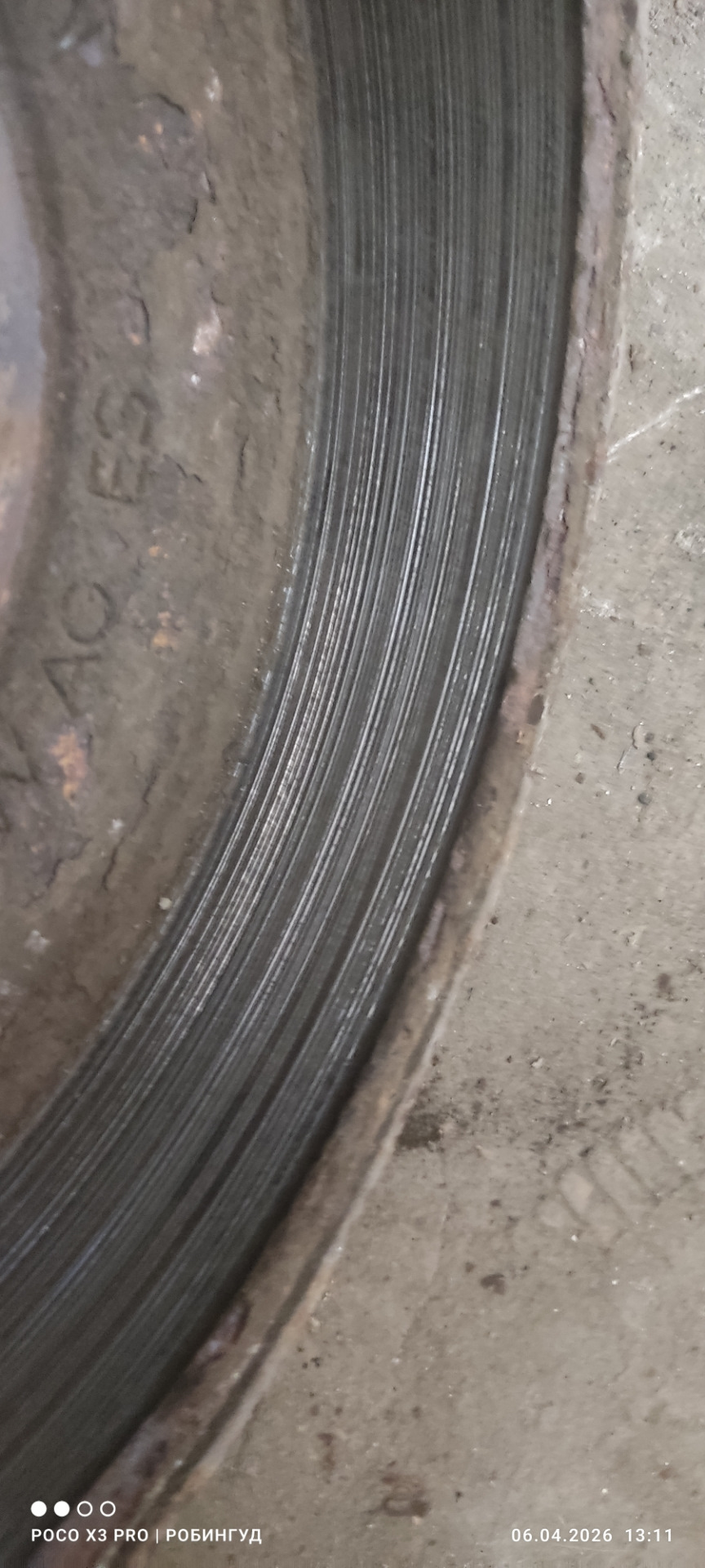

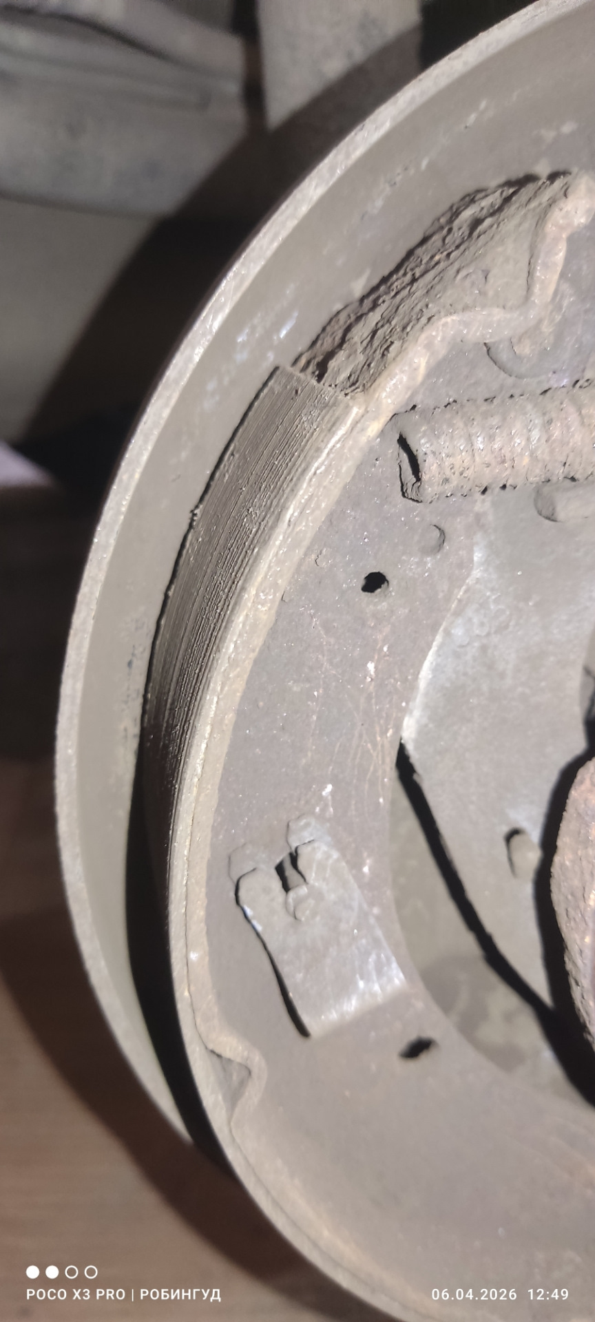

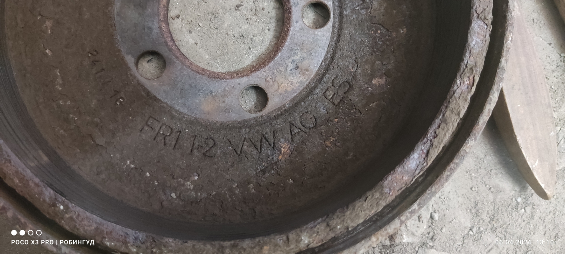

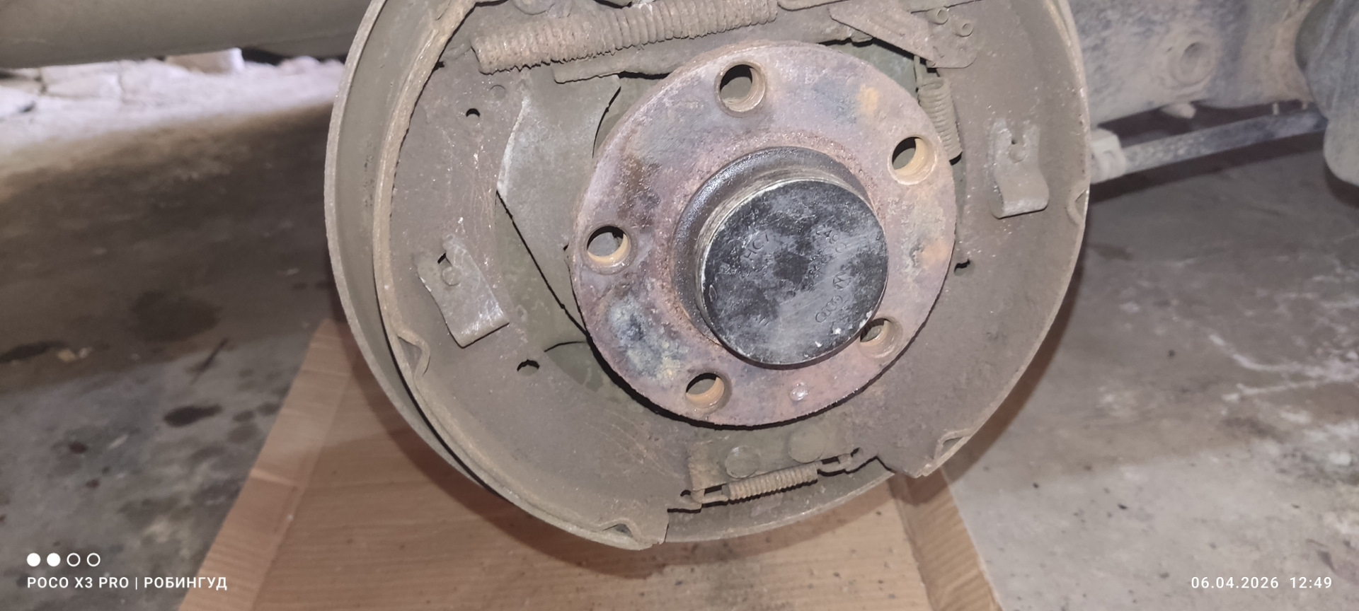

Как часто обслуживаете? Я у официалов обслуживал во время гарантии на 30 тыс. И они норм были. На 60 чистил сам, тоже всё огонь было, а вот на 115 полез и ахнул. Прорези прям в барабанах, борозды даже. В итоге и перед и зад под замену, но там и штифты сгнили к этому пробегу, которые фиксируют колодки к кожуху
Стараюсь перед зимой сделать ревизию, но часто забываю. В основном вспоминаю когда ручник перестает держать. На этом пробеге поменял только второй комплект колодок. И один раз комплект солдатиков с пружинами. Иногда фаску снимаю болгаркой чтобы барабан легче снимался. Барабан внутри гладкий и блестящий.

Странно, почему барабаны продрало так ?
Накладки вроде бы есть еще.
У меня еще родные барабаны с завода 300 тыс. проехали и нормально себя чувствуют

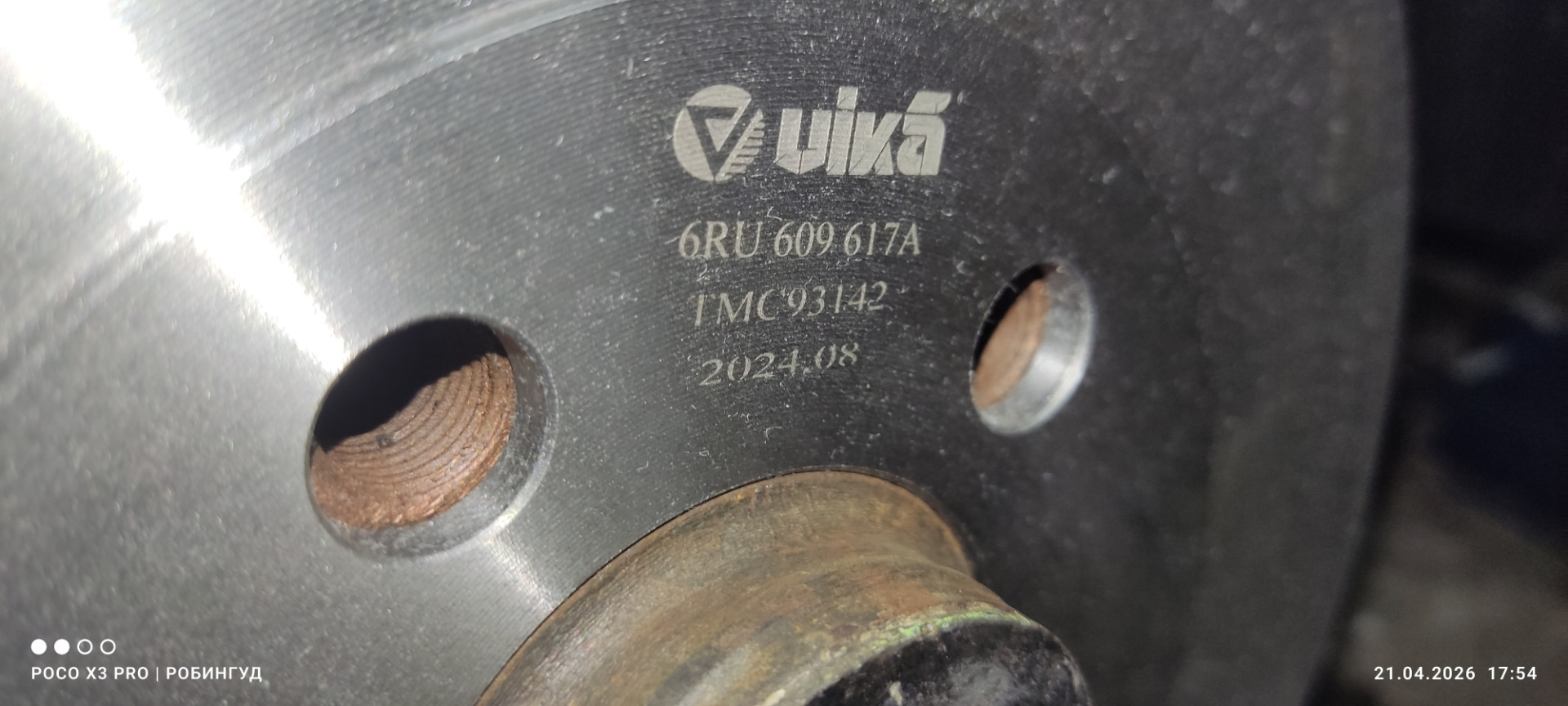

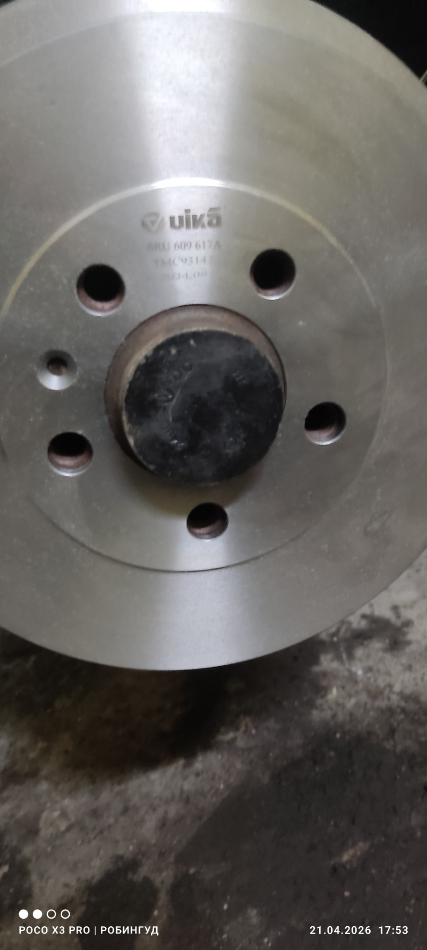

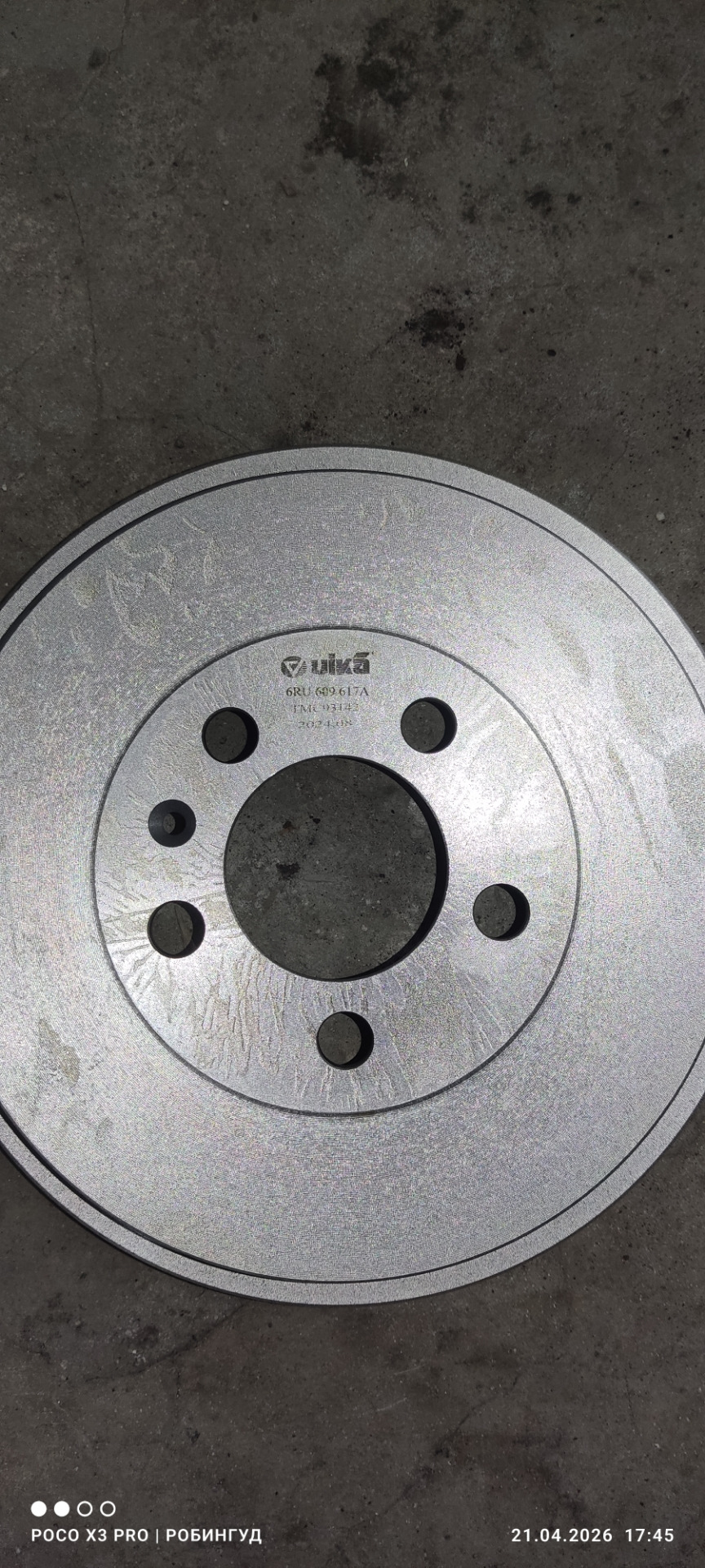

выкинуть нужно было и ставить ЗДТ
Не у всех же есть возможность )

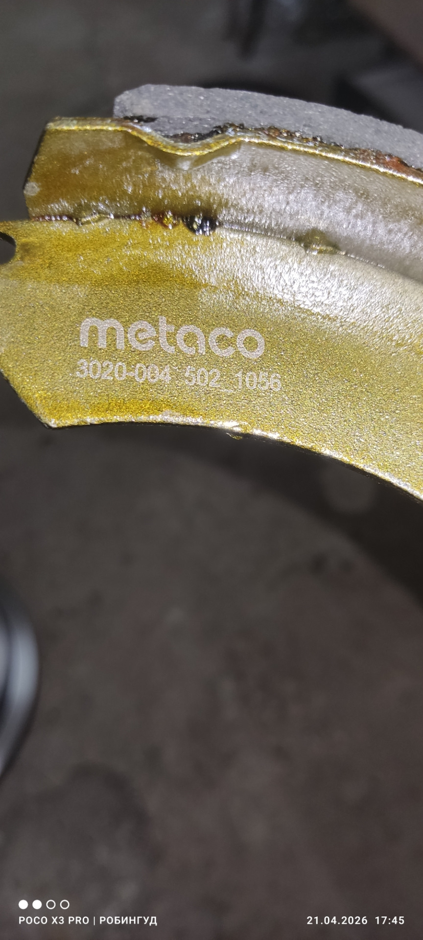

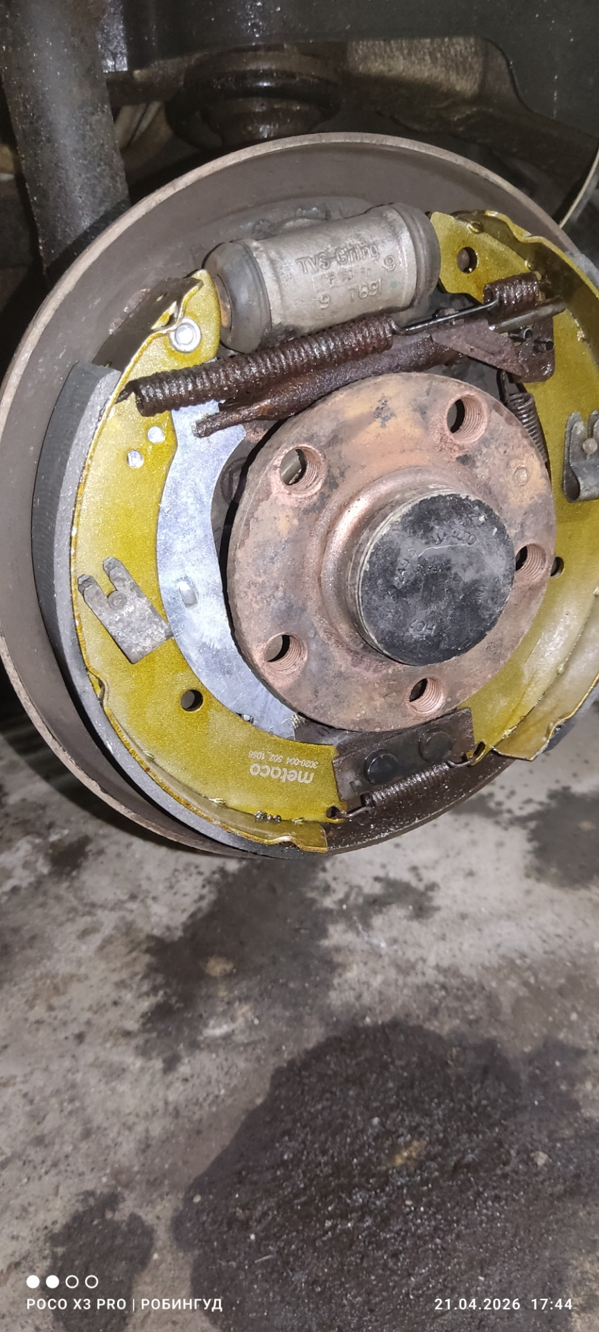

Ну как новый набор тормозов, сильно скулит при торможении?
Барабаны сразу покрась
