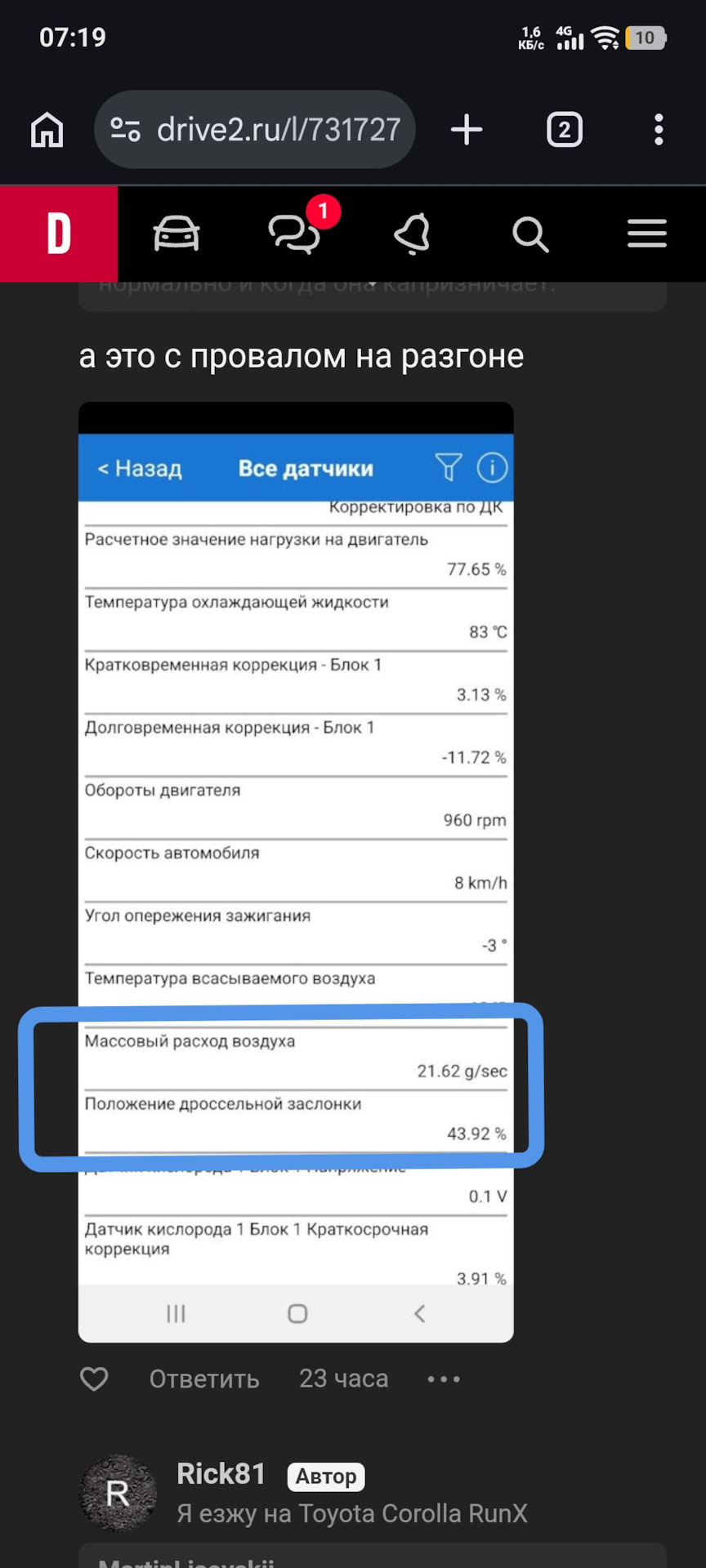

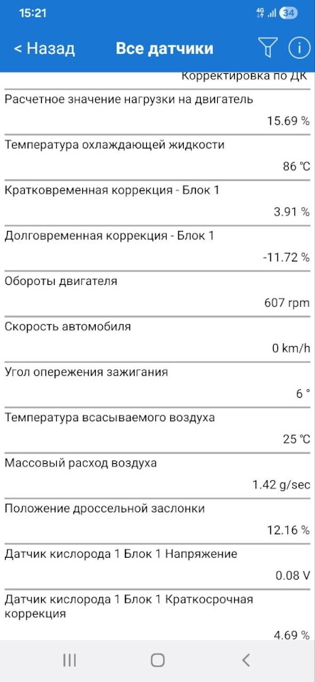

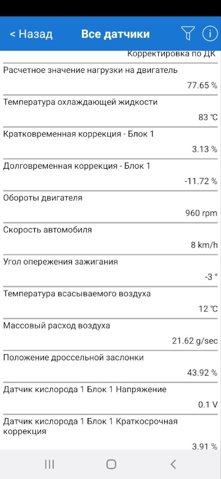

А ещё обрати внимание на странную вещь. Две фотки кину щас твои же. Выделил момент. У тебя при одинаковом положении дросселя залетает в 1.5 раза больше воздуха когда нет проблем.
Ещё я бы обратил внимание на показания ДМРВ, слишком уж большие показания, норма должна быть 1-3 г/с на холостом ходу, а с этими показаниями блок начнет естесственно лить больше топлива, соблюдая соотношение топливо-воздушной смеси. Возможно датчик врёт…
а разве не должно быть примерно равно объёму мотора? 1,5 у меня, датчик показывает 1,42 — в районе нормы
На холостом да, а вот на повышенных оборотах слишком большие показания

холостой
Напряжение на лямбде ниже посмотри на холостом должно быть 2.0-2.3v, когда газанешь должно подкидывать до максимума 5.0v. По другому если, значит лябда умерла, поэтому смесь боготит и не едет.

а это с провалом на разгоне

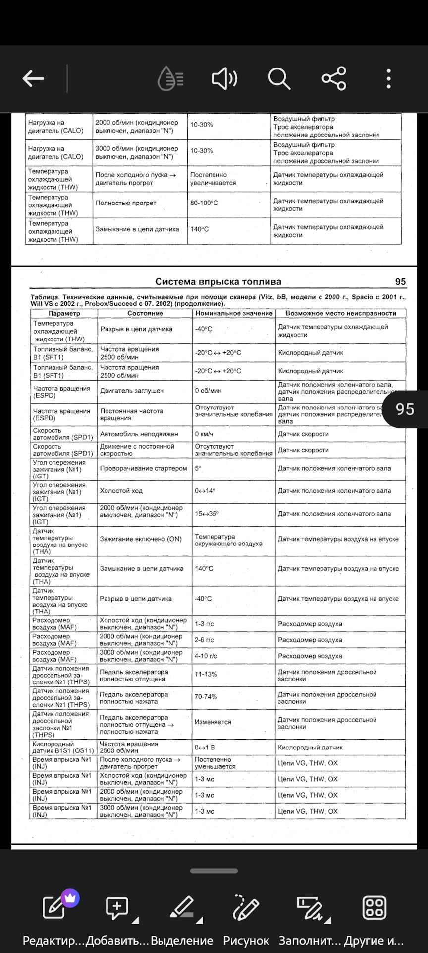

Из книги нормальные показания:
