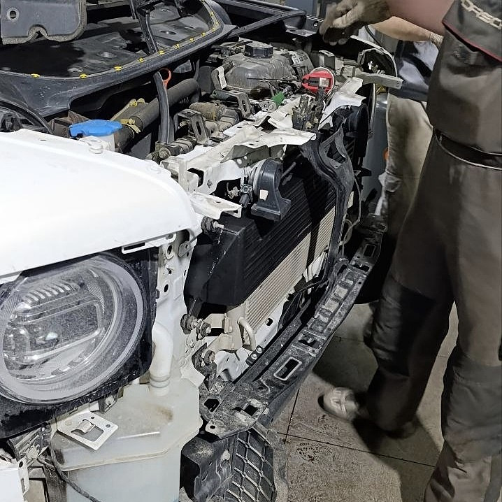

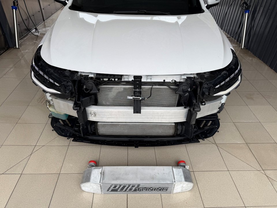

Затем установили увеличенный фронтальный интеркулер. Тут я уже к ребятам не лез, наблюдал издалека, уж больно было интересно посмотреть, а не в клиентской зоне сидеть, смог даже сфотографировать 😂.
