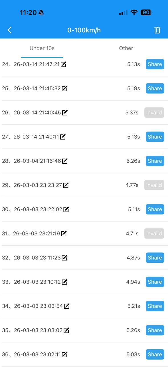

Буквально сразу (так совпало что сверху я подкинул xhp st3 и mgf st2 вместе со спорткатом) начинаю понимать что моя машина поехала хуже чем просто на ст1…
Сьездил на стенд — показало 420лс для ст2 под 98 бенз. Вроде как и должно быть (у меня ген1 б58). В tsmotors предложили заменить катушки, свечи и поставить рестовый ТНВД.
Подкинул новый оригинальный рестовый ТНВД, накатил ст2.5 в мгф — получил куда больше дерганий и ехал все еще около 4.8 0-100 ))
На ланче больше не вжимало, разгон впринципе дерганный. Радует что основная «потеря мощности» попала как раз на осень-зиму, когда стиль езды пенсионерский в 99% времени.

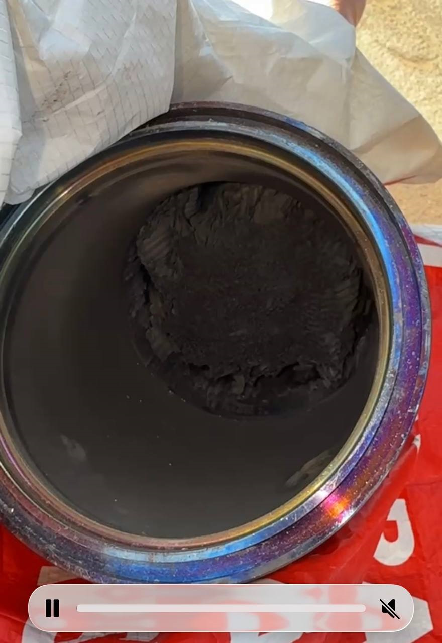

Приезжаю забирать машину и Андрей мне говорит — как вам повезло, еще чуть-чуть и кат развалился бы прямо в турбину… жесть))) турбина-мотор- до свидания )) Повезло что с турбиной все супер, никаких подозрительных моментов выявлено не было.
Поездил на спортивном катализаторе с апреля 25 года по март 26, но уже осенью 25 года машина ехала ощутимо хуже.
Шел к машине со смешанными эмоциями, с одной стороны стремно, а с другой просто чудом пронесло.

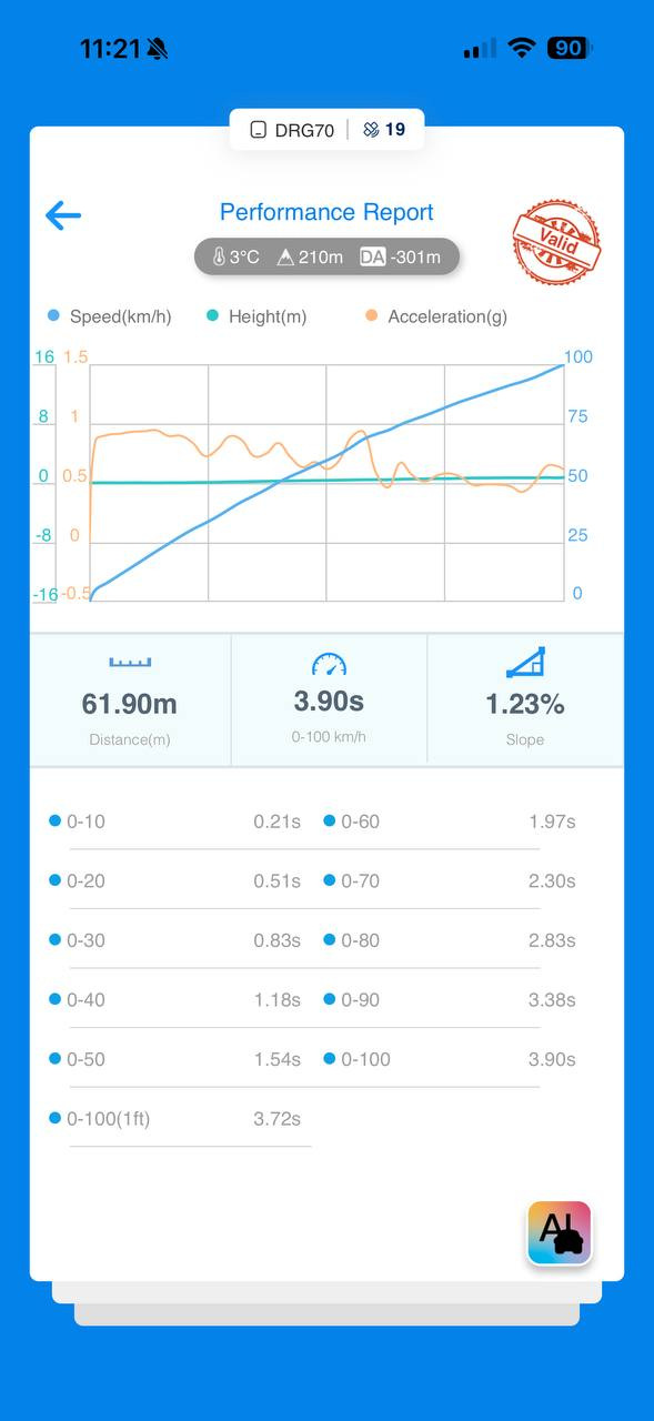

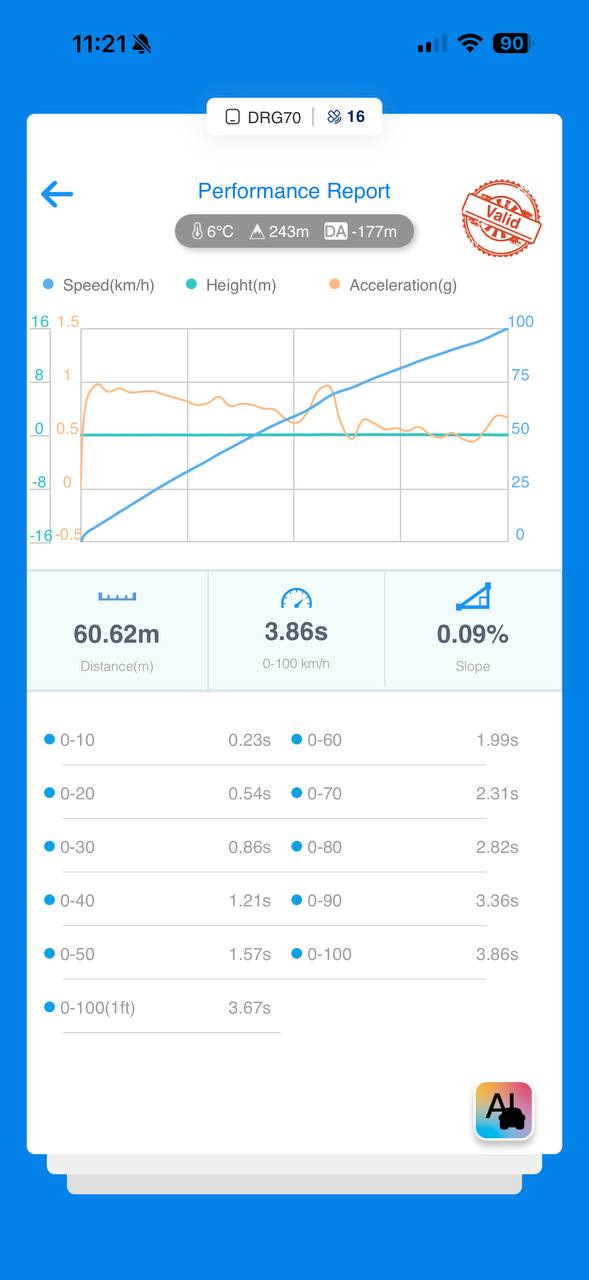

Зашиваю ст2 мгф (под 98), xhp st3(+драг мод), заливаю половину бака свежего бенза и в бой:
3.86 )) еду счастливый домой.
Вечером замерился с пассажиром без драг мода — 3.9
А это замеры ДО.

Больше чем уверен что тупо кат был не правильно подобран. Правильно подобранный спорт кат живет без вопросов.
Какой был диаметр катализатора? Какая гофра стоит на пайпе?
так сильно я не разбираюсь) запрос был "спорткат евро5 на мой авто" ))
Ну стоило задать вопрос. Тут в принципе гарантией пахнет. Говорил с производителем? Какой фирмы кат стоял?
не общался, за фирму тоже без понятия на самом деле
Ну так стоит задать вопрос как минимум. Сам езжу на спорт катализаторе на ст2. Сейчас ст3 собирать буду
что за кат у тебя? сколько живет уже? смотрел внутрь последний раз давно? я не думал что у меня продавило его, пока друг у себя не заметил. потом и я полез
У меня Майк кастом. Вот буду сейчас турбину ставить и проверю. Самому интересно. Но у меня самый большой из линейки. 120мм евро 6. Проехал 9 наверное точно

Открою тебе секрет. Геси тоже разваливаются. Вопрос в правильном выборе диаметра и пропуской способности катализатора.
я слышал. будем посмотреть. 115мм двухсоставной под 500-850 сил не думаю что развалится. а к Диме Кастом я обратился за катализатором под свою машину. размеры не выбирал и развалилось.
Ну надо ж узнать что поставили какой диаметр и производитель кто
говорили что hjs. диаметр около 100мм. очень небольшой. я пост писать буду и сделаю фотки, с рядом стоящим геси и жирным пайпом
Сотка не о чем для б58 мало его вот и ответ. Да и в целом не лучший выбор ката
обращался к человеку с репутацией. история разваливания ката далеко не единична. сейчас сам выберу 115мм 400 + 200 ячеек.

Ага, дочитал. Странно, Дмитрий вроде один из лучших в этой теме. Он изготовил пайпов больше чем волос на голове у здорового человека.
Подождем, может как то прокомментирует, он часто появляется в комментариях.
думаю что никакой кат не расчитан на отстрелы, вот и все
DimitriyCustom
Это однозначно, но не за 10К же так развалится. Разве что использовались самые жесткие настройки отстрелов или вообще режим огня из труб (есть такое у MGF)
никакой "жести" не было, 20-30% у мгф. максимум раз в неделю баловался.
стоковый кат на м340 за бОльший период времени точно такой же спек пережил (и до сих пор в идеале)
sp540
Любой кат умрет на отстрелах
