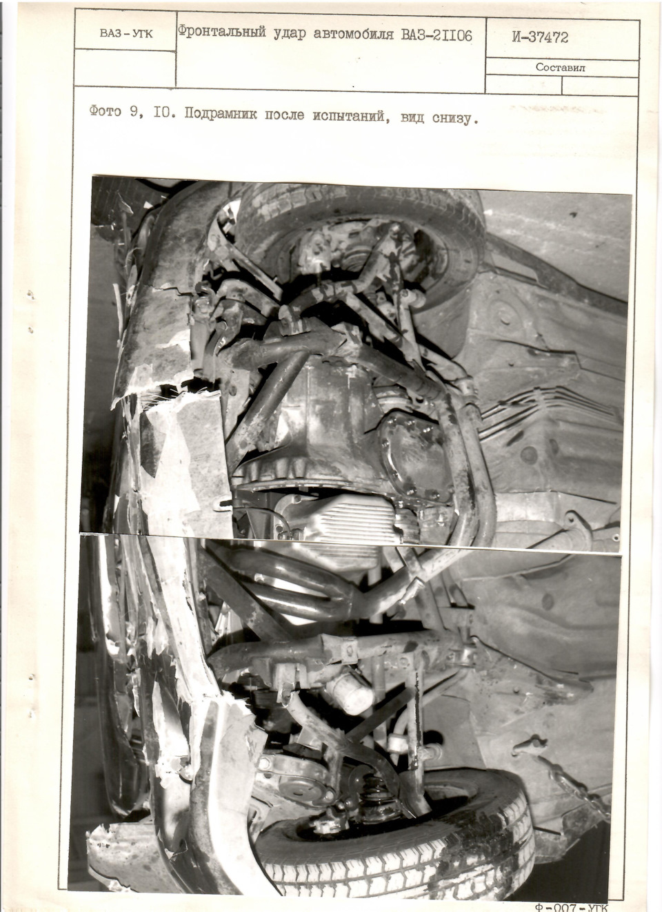

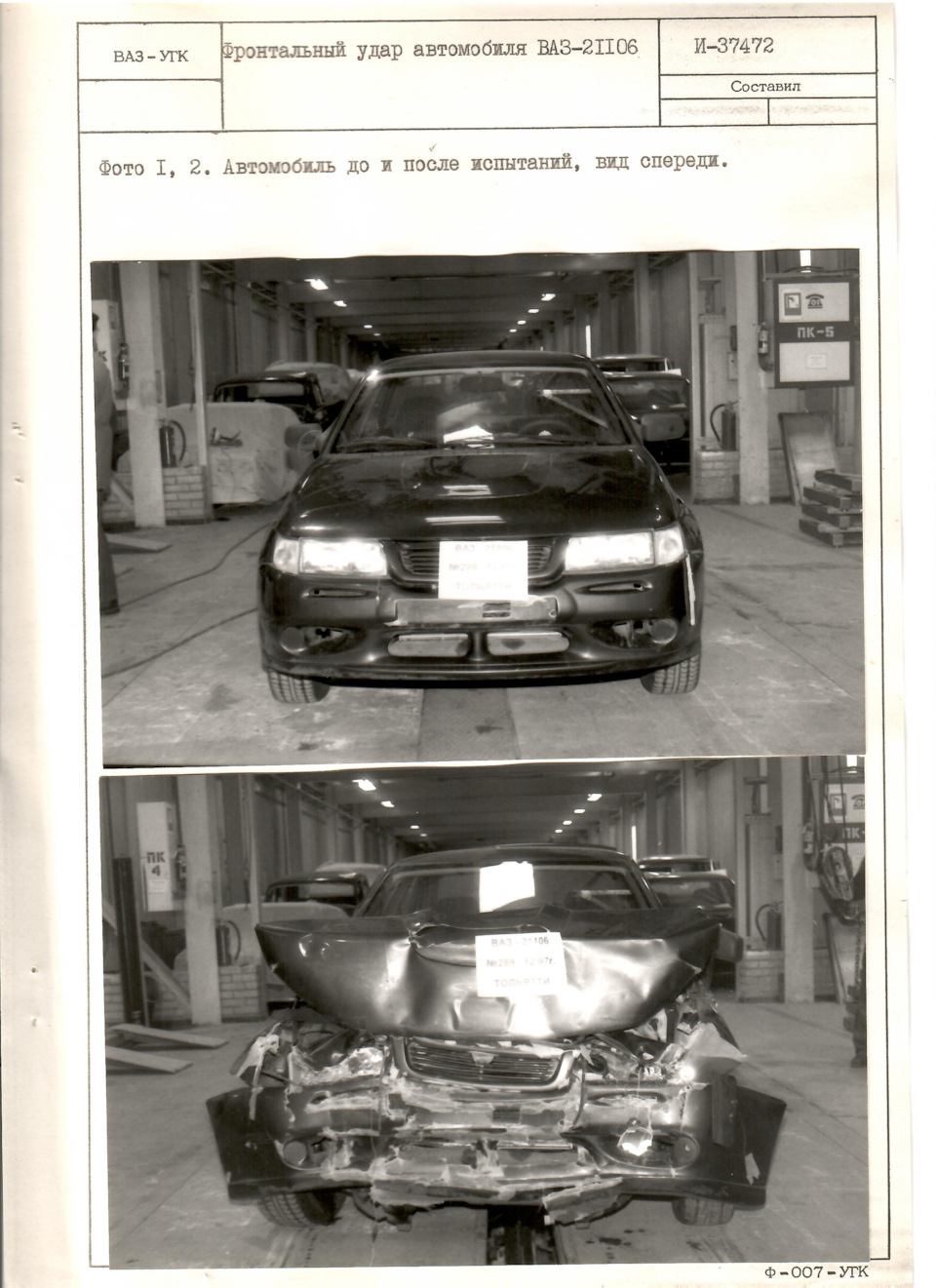

Испытание фронтальным ударом, он же краш тест.
Этот автомобиль раннее проходил южные и горные испытания в Узбекистане. На испытаниях остановимся позже, есть немного фоток и оцифрованная видеозапись.
Запчасти на фото: PC486

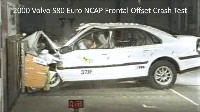

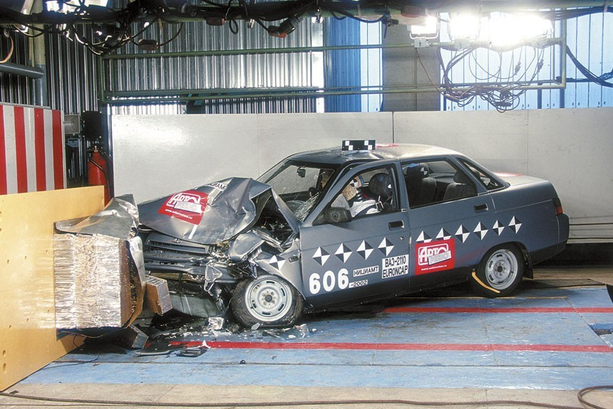

кстати, вполне не плохо! хоть и не на 64км/ч а на 50км/ч
для сравнения вот volvo S80 2000 год правда на 64км/ч
дополнил пост:
вот фото 2110 на 64 км/ч об половинное перекрытие, по методике евро-нкап
i-a.drive-data.ru/TSqSQaR…E5vi6ZJIygL08sQc-1920.jpg

А ЕвроНКАП разве не с частичным перекрытием уже были?

В краш-тестах между 64 км/ч и 50 км/ч разница колоссальная
так и между вольво за 80 000$ И ладой тоже не малое )))
да и в целом, посмотрите фото 90-99 годов об стену, там в целом у всех машин +/- такие же повреждения

Ну епните десятку на скорости 64 и сравните размеры клетки салона и нагрузки на манекен)

Я говорю про 98-99 год. Есть же данные после краш тестов ))
вот пожалуйста autoreview.ru/articles/kr…-2002-krash-test-vaz-2110
64 км/ч с половинным перекрытием, всё по методике евро
сравните с вольво С80 выше, всё не настолько плохо как могло бы показаться . я ожидал что будет хуже
Лучше Приоры судя по кузову

Фото 11,12 Маторный отсек))))
Тоже поржал)
Странно, что на таких документах серьезных, такая детская ошибка
Какой завод такие и ошибки
