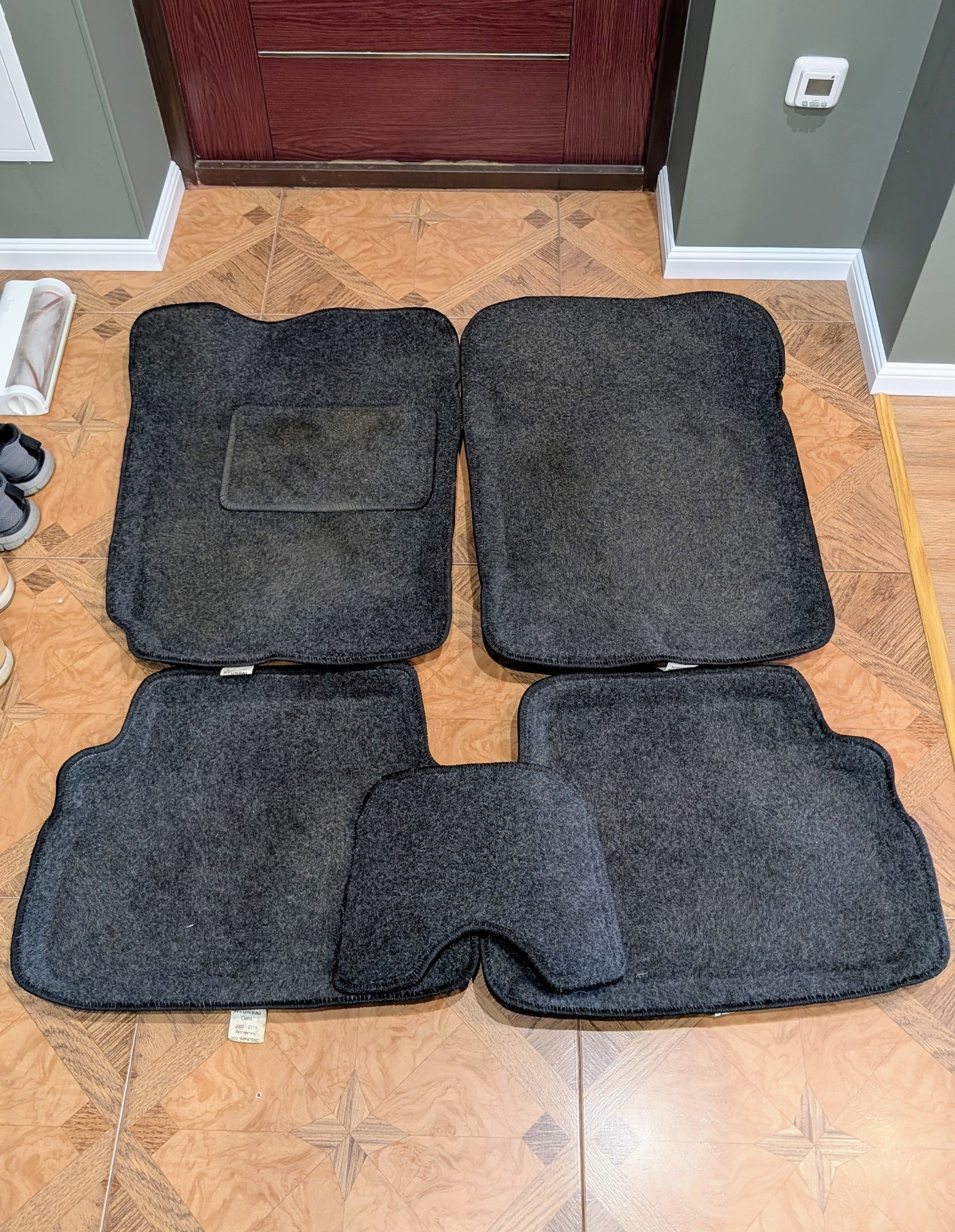

Первым делом занялся чистотой. Оценил все прелести ворсовых ("волосатых") ковриков: сначала выбивал их что есть мочи, а потом добил домашним пылесосом. Результат — как новые!

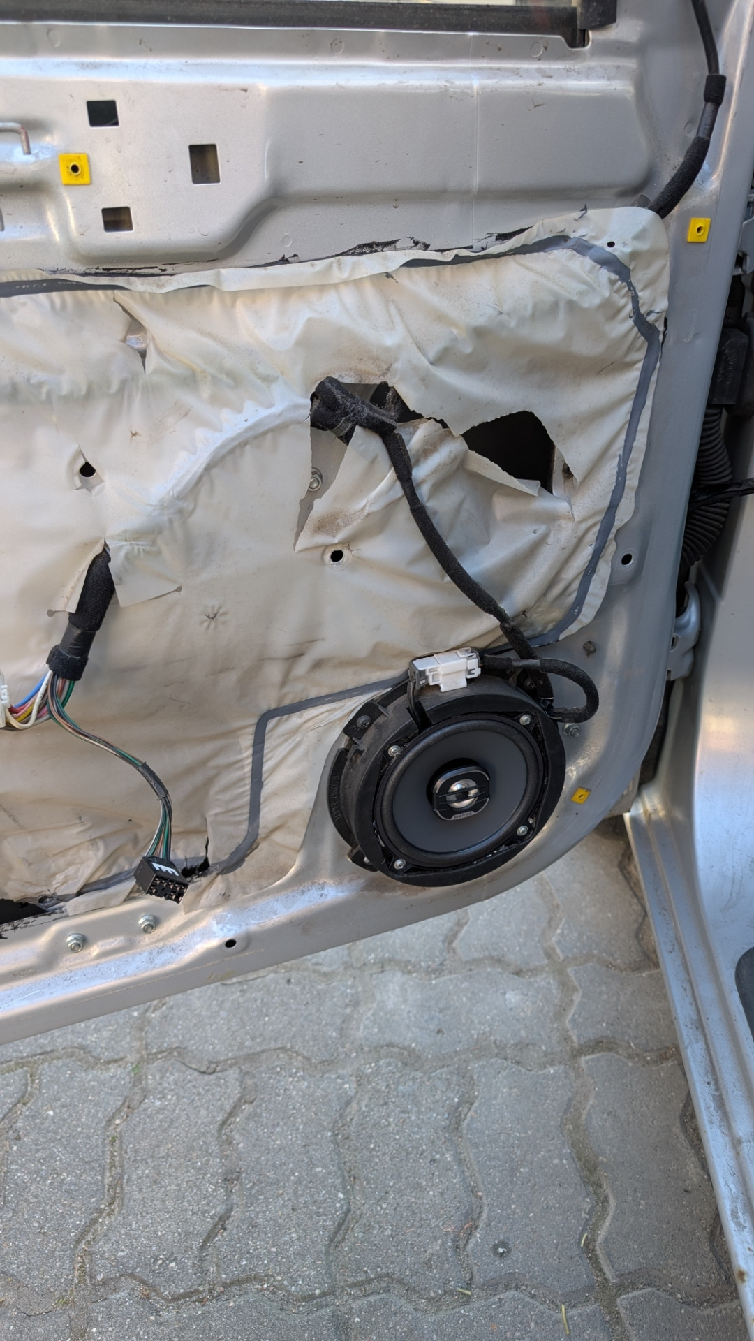

Фронт: наконец-то избавился от коаксиалок в передних дверях. Главная проблема была в кроссовере: как бы я его ни крепил, он всё равно отваливался, мешал стеклу опускаться и создавал лишний дребезг.
Новый звук: установил Hertz Uno X130 (цена вопроса 4200р в dns). Звучат не хуже старой "Ауры" (www.drive2.ru/l/597198917066562563/), проигрывают в низах, но отлично вытягивают вокал.
Тыл: в задних дверях стоят JBL (www.drive2.ru/l/613903522349481532/). Разбирал их, чтобы протянуть все саморезы и проклеить стыки, да бы убрать дребезг от штатных грилей гетца.
Результат: лишние провода убрал, перекоммутировал всё по уму. Включил музыку — и это кайф! Чистый звук без посторонних призвуков и дребезжания.

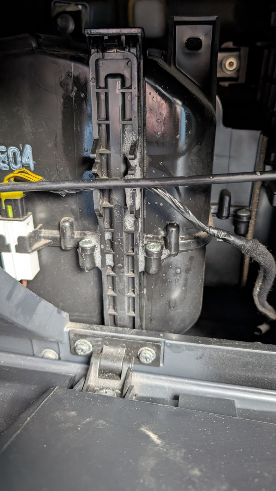

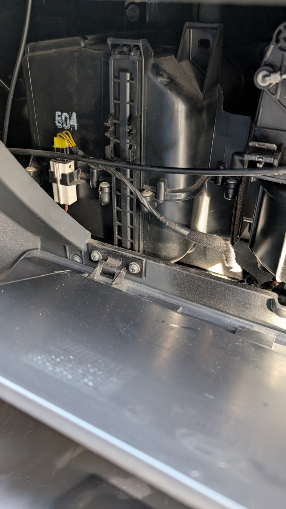

Дышать пылью и плесенью — не наш вариант (ребенок — алергик по части пыли и грибков). Под капотом заменил воздушный фильтр (брал на втодоке, артикул LX1465 — цена 1000р), а в салоне (брал на озоне FORTECH FS-001 — цена 400р) — старый угольный (был уже изрядно забит).
Далее перешел к дезинфекции испарителя
Через дренажный шланг загнал внутрь целый баллон пенного очистителя (брал на озоне двух этапный "Lavr набор для полной очистки" за 800р) да так, что через нишу фильтра салонного вылезла. Подождал 30 минут, пока пена осядет и выйдет грязь. Дополнительно обработал нишу фильтра и каждую воздушную заслонку вторым этапом. После прогнал систему в три этапа, сначала 15 минут на рециркуляции с кондиционером, затем ещё 15 минут на максимальном обогреве, чтобы всё просушить. Финальный штрих — 10 минут проветривания с открытыми дверями.
