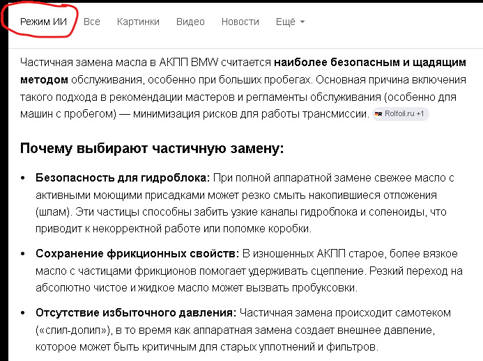

Ты полную делал или 6 литров и поддон? Судя по цене второй вариант
Частичную конечно. Смысл полную делать)
Интересно сказано, а смысл частичную делать?))
CEBEP36rus
Я предпочитаю раз в 20 тыс делать частичную с заменой фильтра. В результате это более полная очистка АКПП, чем у тех, кто меняет раз в 70-100 весь объём.
