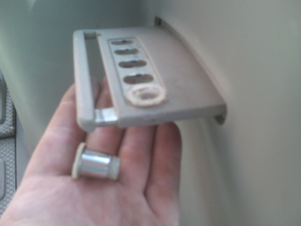

После езды гравийке стали скрипеть спинки задних сидений. Знаю что множество хитроводов решают эту проблему с помощью 2-х пяти кубиковых шприцов. Но у меня под рукой оказались концевики от старого шланга для душа ровно 2 штуки и круглый напильник и вот что получилось…
P.S.Чтобы не выскакивал его можно в гнезде заклеить чем либо.

Я у себя шприцами проблему решил.
предыдущий хозяин моей машины решал эту проблему с помощью диких объемов солидола, в результате после пары складываний-раскладываний сидений ремни выглядят отвратительно.
спасибо за инфу про шприцы. но почему их нужно 2? ведь отверстий по 5 в каждом наборе — получается надо извести 10 шприцов )
или думать как смягчить штырь, который входит в эти отверстия. синяя изолента? ))
нет, не так понял всего нужно 2 шприца на 2 первых отверстия по одному с лева и с права. которыми пользуешься. Со штырем не получится, он может просто застрять в одном положении и фиг вытащишь, изолента порвется после 5 раз закрываний открываний
я так понимаю штырь разбивает отверстие в приемной части, делает его больше чем диаметр штыря. оттого и бренчит.
как вариант можно иногда менять саму приемную часть. она стоит 20 баксов каждая, сегодня узнавал. дороговато и не навсегда, но сток.
штырь тоже изнашивается — легко убедиться его осмотром, да и гремит он во всех отверстиях, даже в неиспользуемых. а его отдельно не купишь
