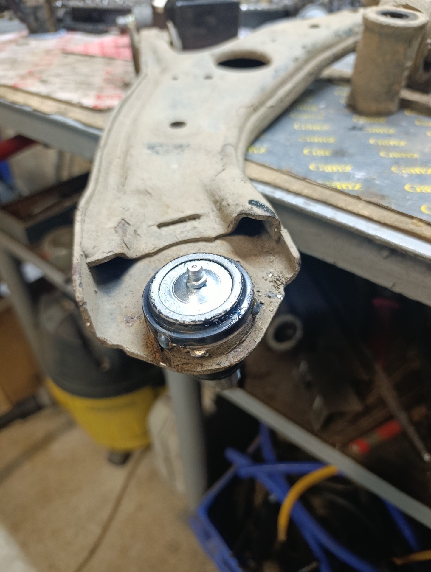

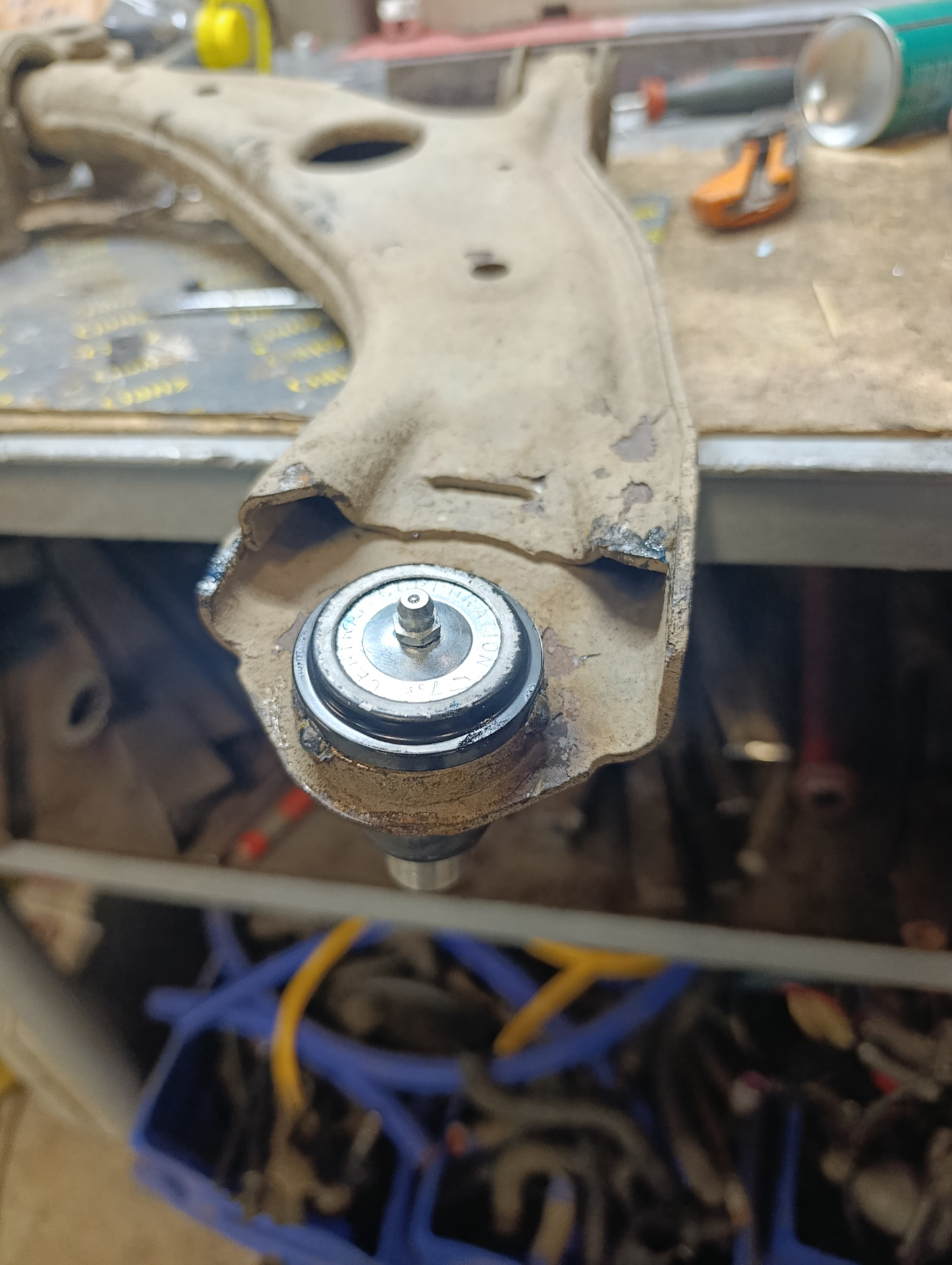

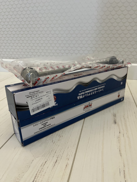

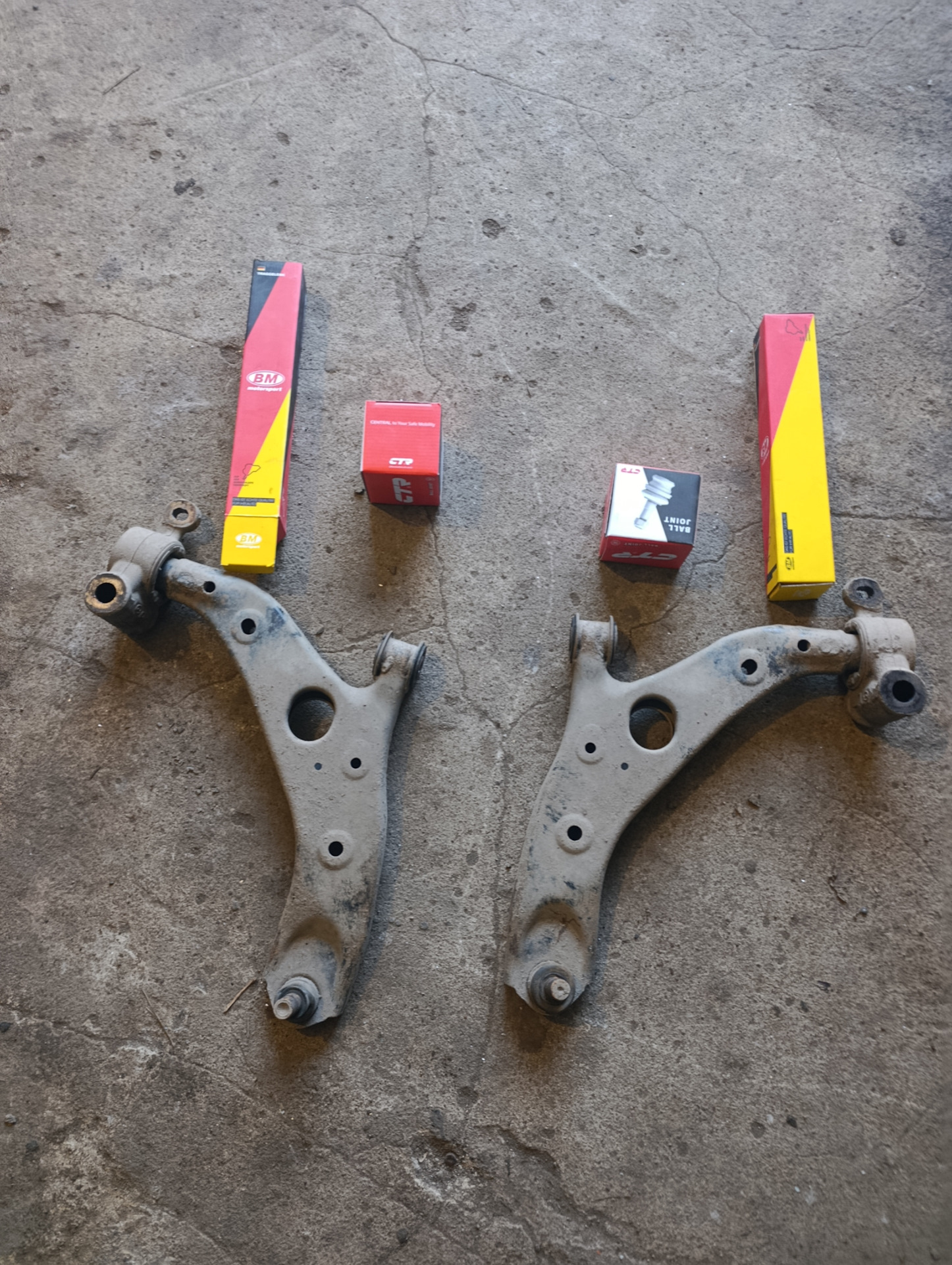

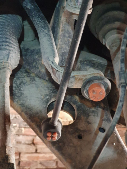

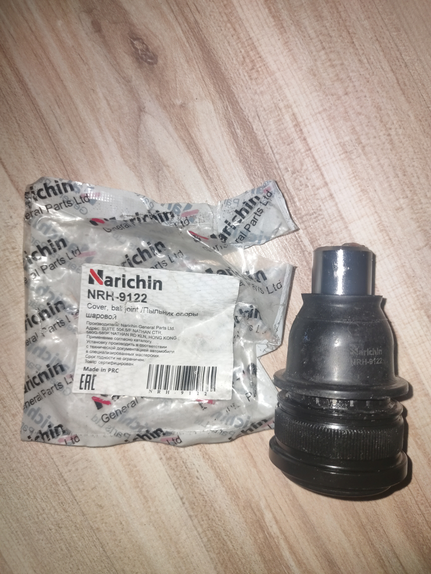

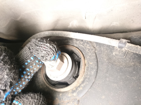

Весенние стуки… Шаровая слева и стойка стабилизатора. Мелочиться не стал, решил махнуть парой. В шары поставили пресс маслёнки, чуть качнули, смазка пошла). В следующий раз поставлю стабилизаторы износа нет, уж сильно хвалят. А так едем дальше, все отлично! Мазда форева!

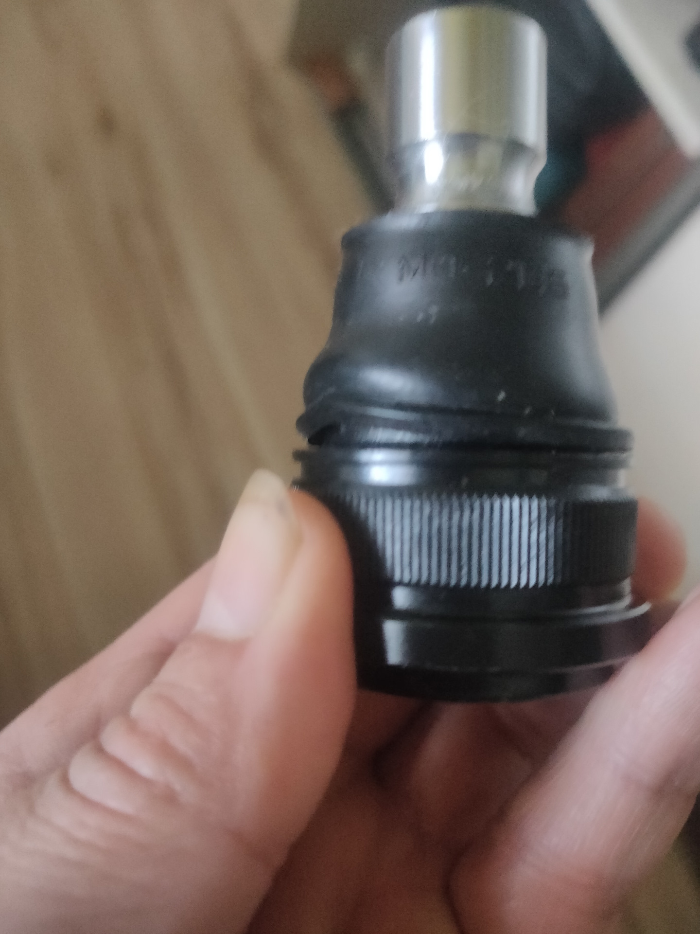

На ctr пыльник лови может пригодится на waiberis рублей 140 стоит ещё MO-2146 головкой на 36 прессуется сам проверил
До этого шаровая опора оригинал была или уже менялась?
была меняна, фирму не определил.
Норм так то с тавотницами)))
До меня меняли, но сколько проехали до меня, но я ещё 61 тысячу проехал. И ctr сели очень туго, но все равно для успокоения души прихватили на 3 точки.
