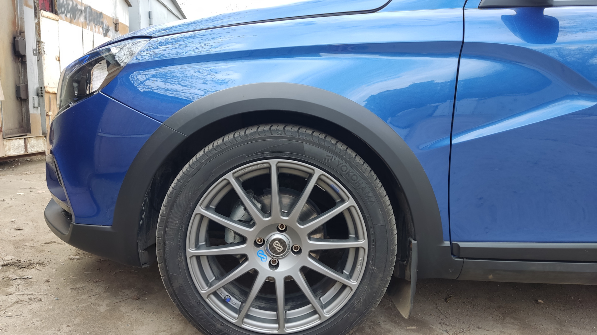

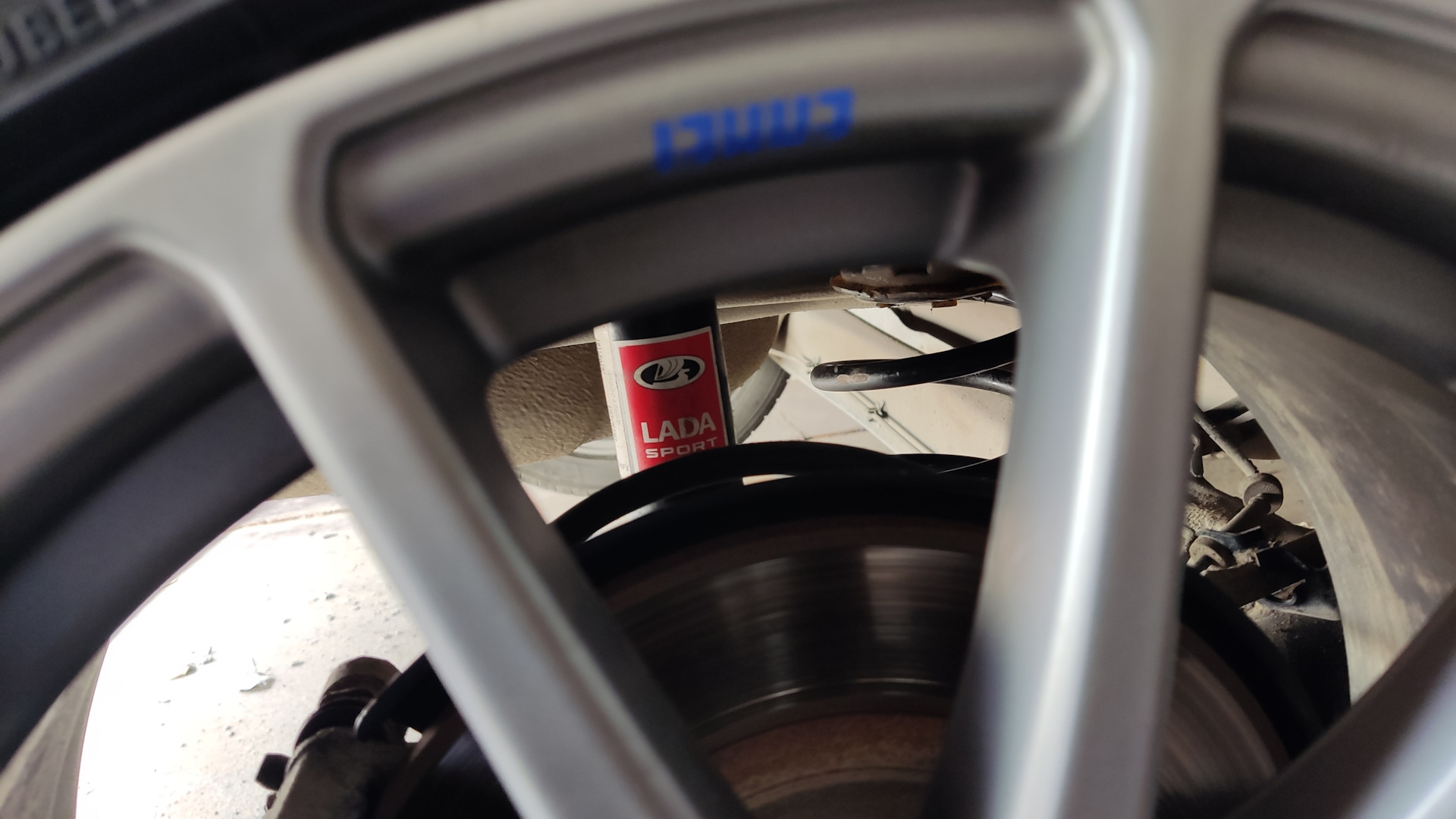

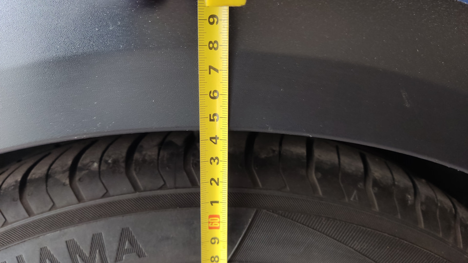

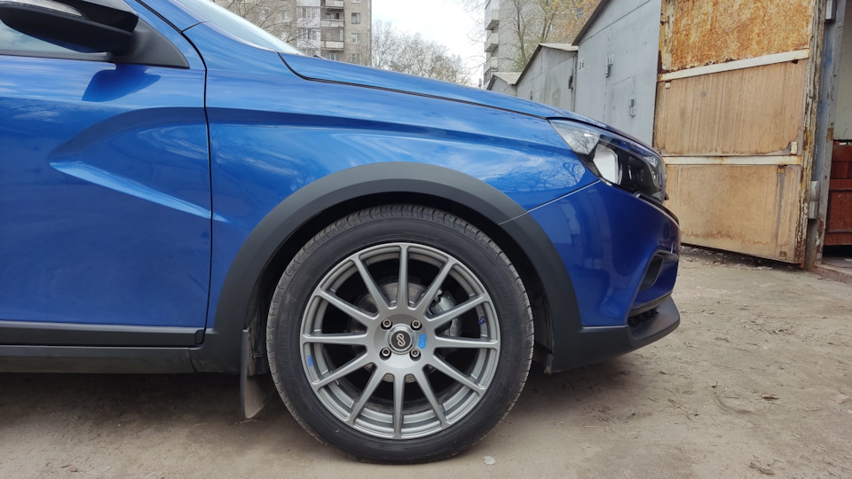

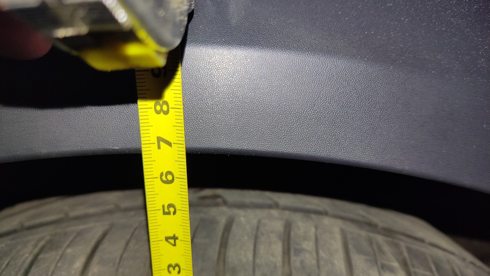

Привет всем. Наконец свершилось и я поставил занижение. Тянул из-за дисков, хотел сразу занизить и на лето перейти, но не получилось. Покраска затянулась и когда там это закончится не ясно. Поэтому вчера перекинул лето на диски от зимы. А сегодня после обеда решил и подвеску перекинуть. Ушло три часа на эту работу, перед быстро в модулях собран, а зад немного повозился подольше. Зад сел с избытком, перед как хотел. Теперь под задние пружины нужны проставки, а вот перед чётко, даже для зимы. Кстати замеры занижения это сразу после домкрата, после того как выехал-заехал в гараж оно стало еще меньше, спереди 65,8 см, зад упал на 64 см, зад буду со временем поднимать проставками на уровень передка. Дня четыре назад залил дисульфид молибдена в мотор 125 мл, эффект небольшой есть. Удачи всем.

Подвеска от спорта в сборе брал?
Нет, пружины F99 — 50мм покупал на Авито, а аморты задние на Озоне, а передние на оф.сайте.
