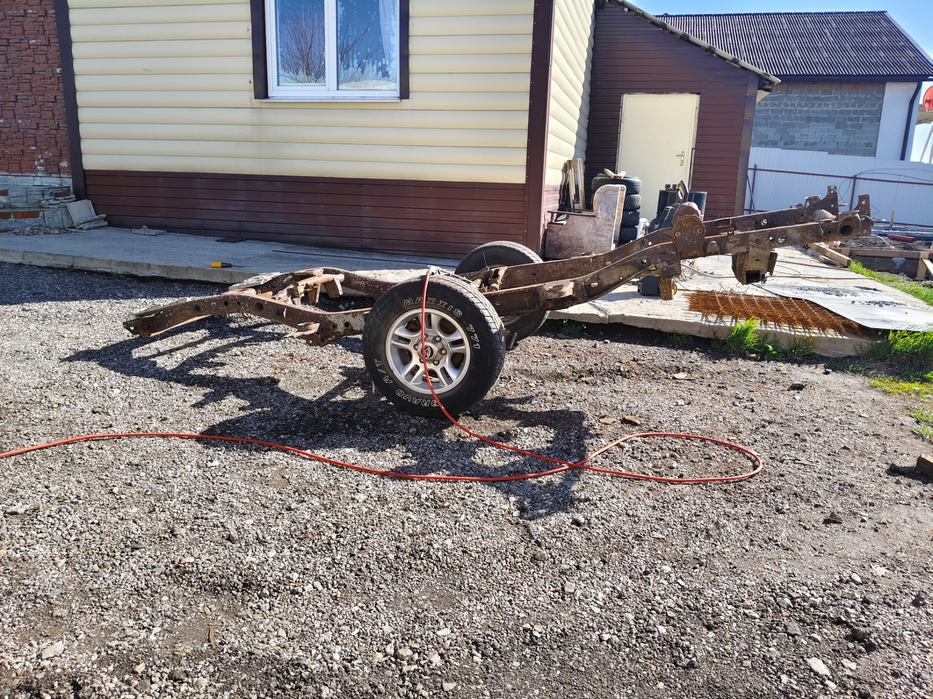

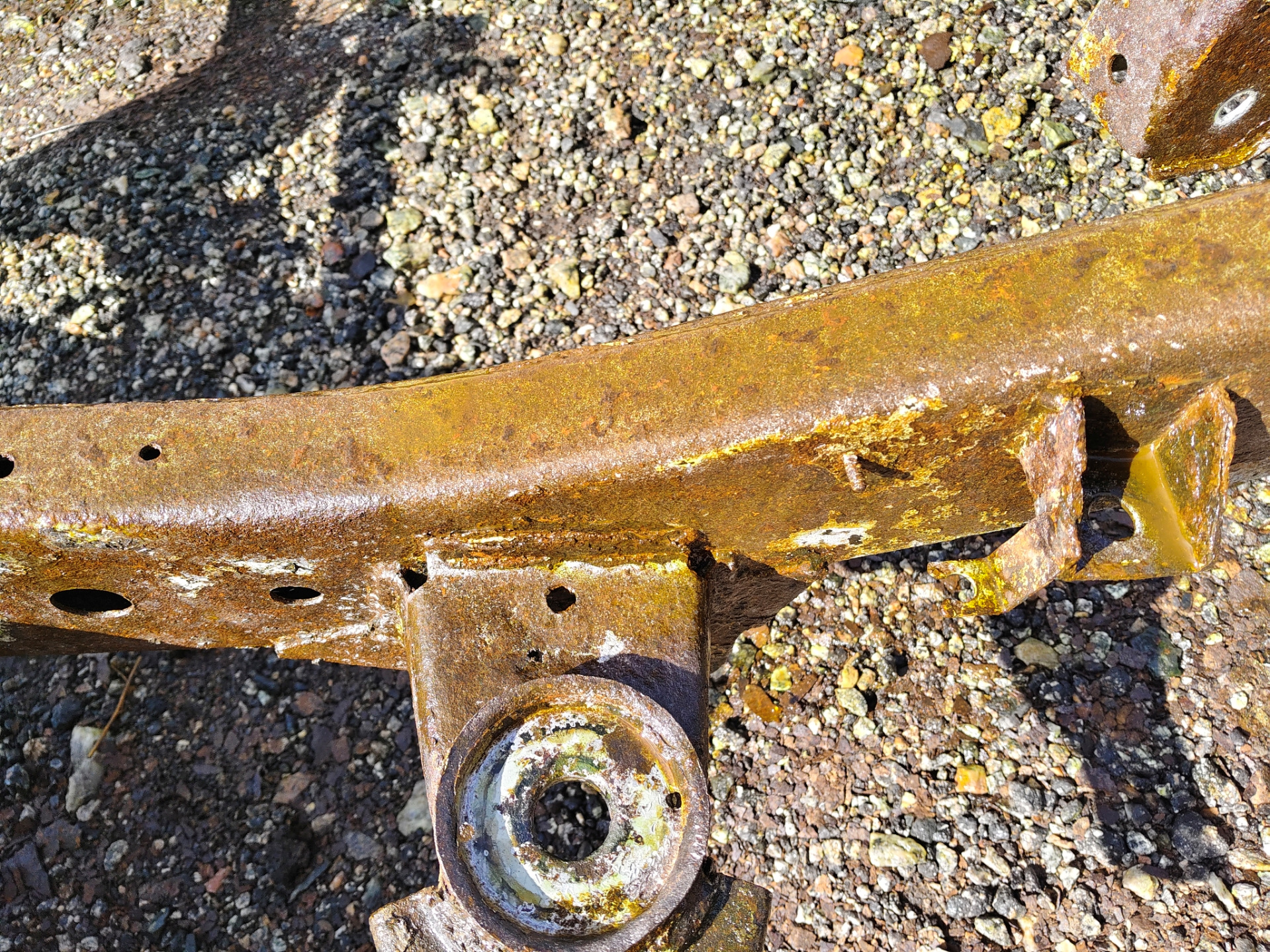

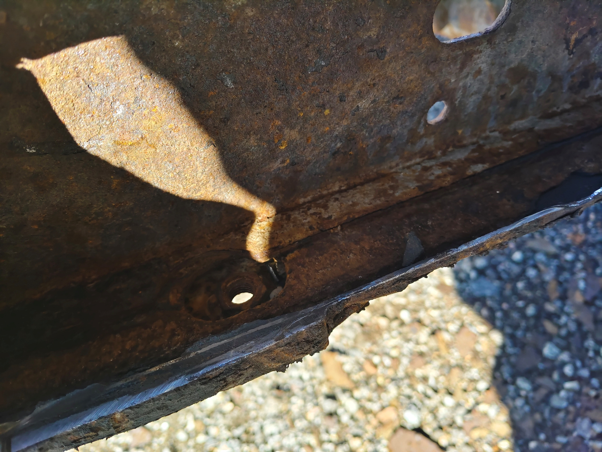

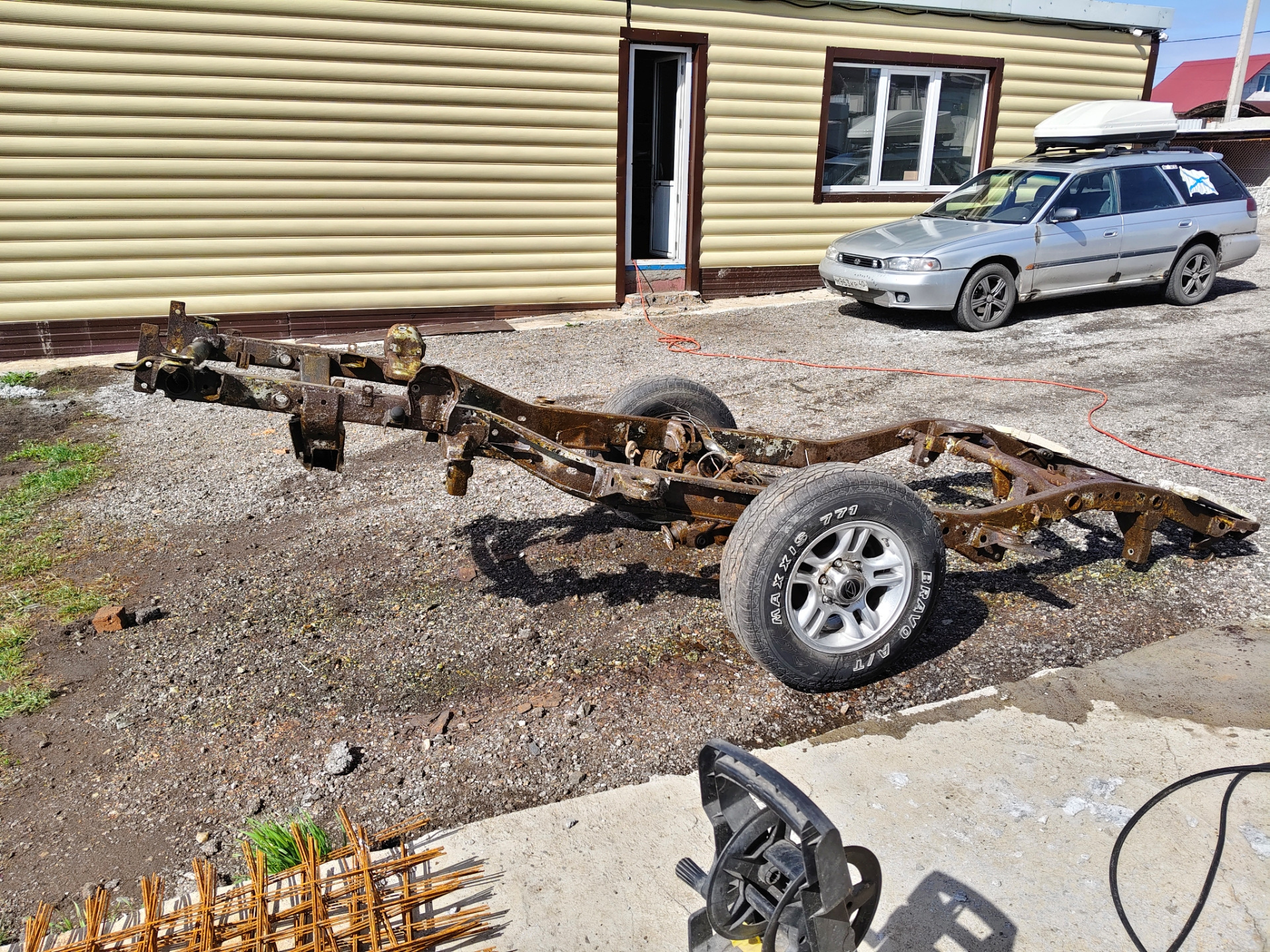

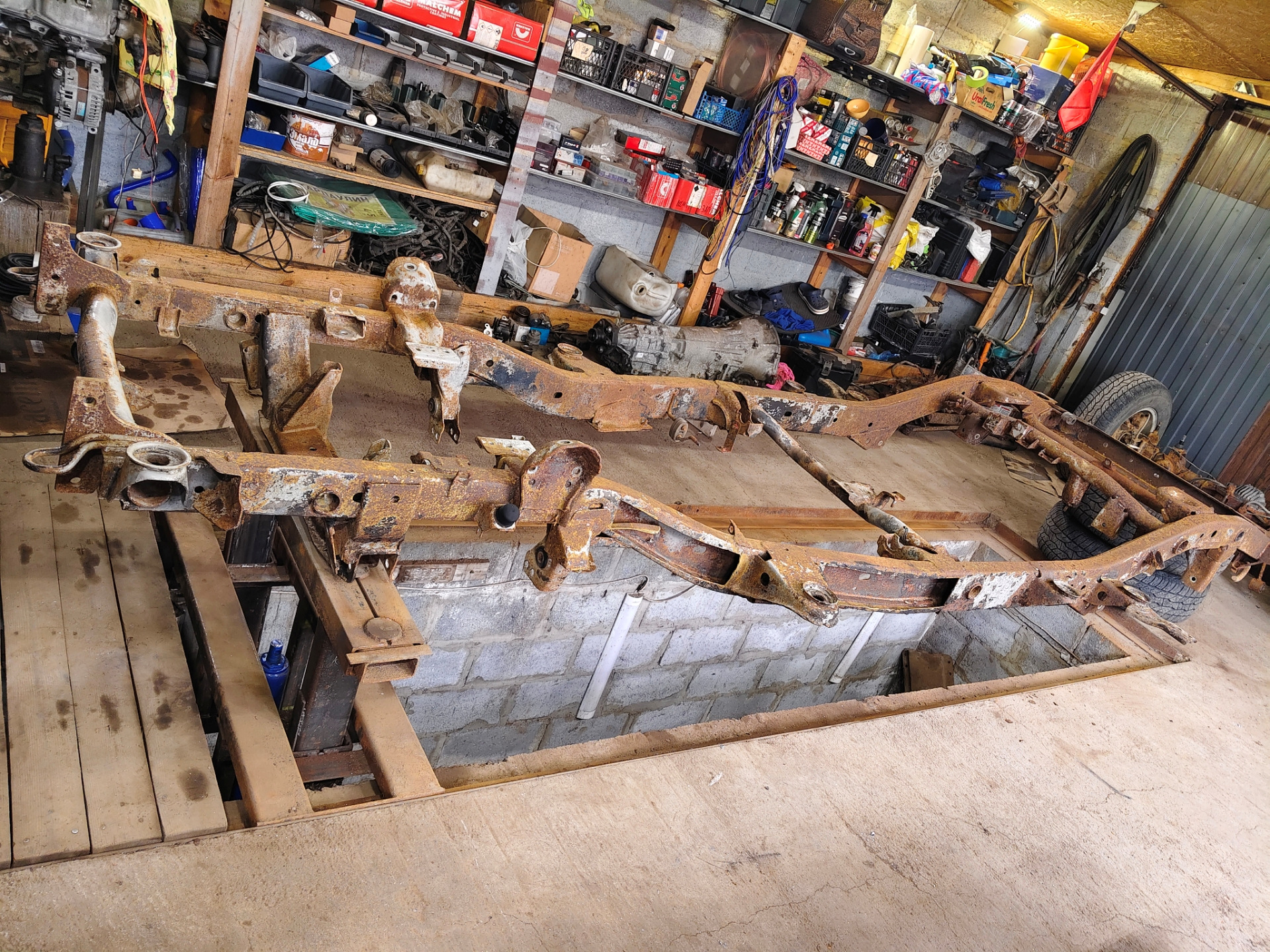

Присандалил свой мост по середине рамы, выкатил на улицу. Воздухом выдул всё изнутри тщательно. Вылетело еще ведро шлака, который был отбит и лежал в закрытых полостях. Мовильницей влил 5 бутылок соляной кислоты 14% внутрь и снаружи в 2 захода с интервалом 30 минут. Час постояла, потом отмыл всё очень тщательно водой несколько раз. После просушки металл стал просто ржавый, без кусков шлака и гнили. Вернул свою телегу в гараж, выставил на яме. Скоро приступлю к сварке.
