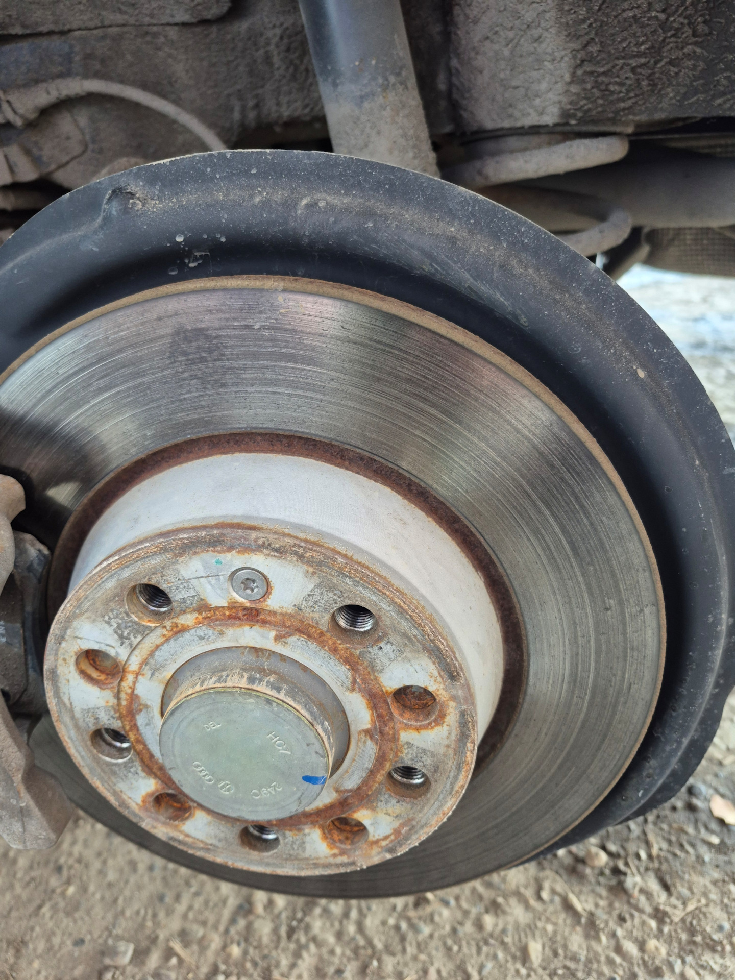

. вот уже прошел год с этой записи-www.drive2.ru/l/699296268286964281/, где я по советам с Д2 поставил задние колодки HAGEN.

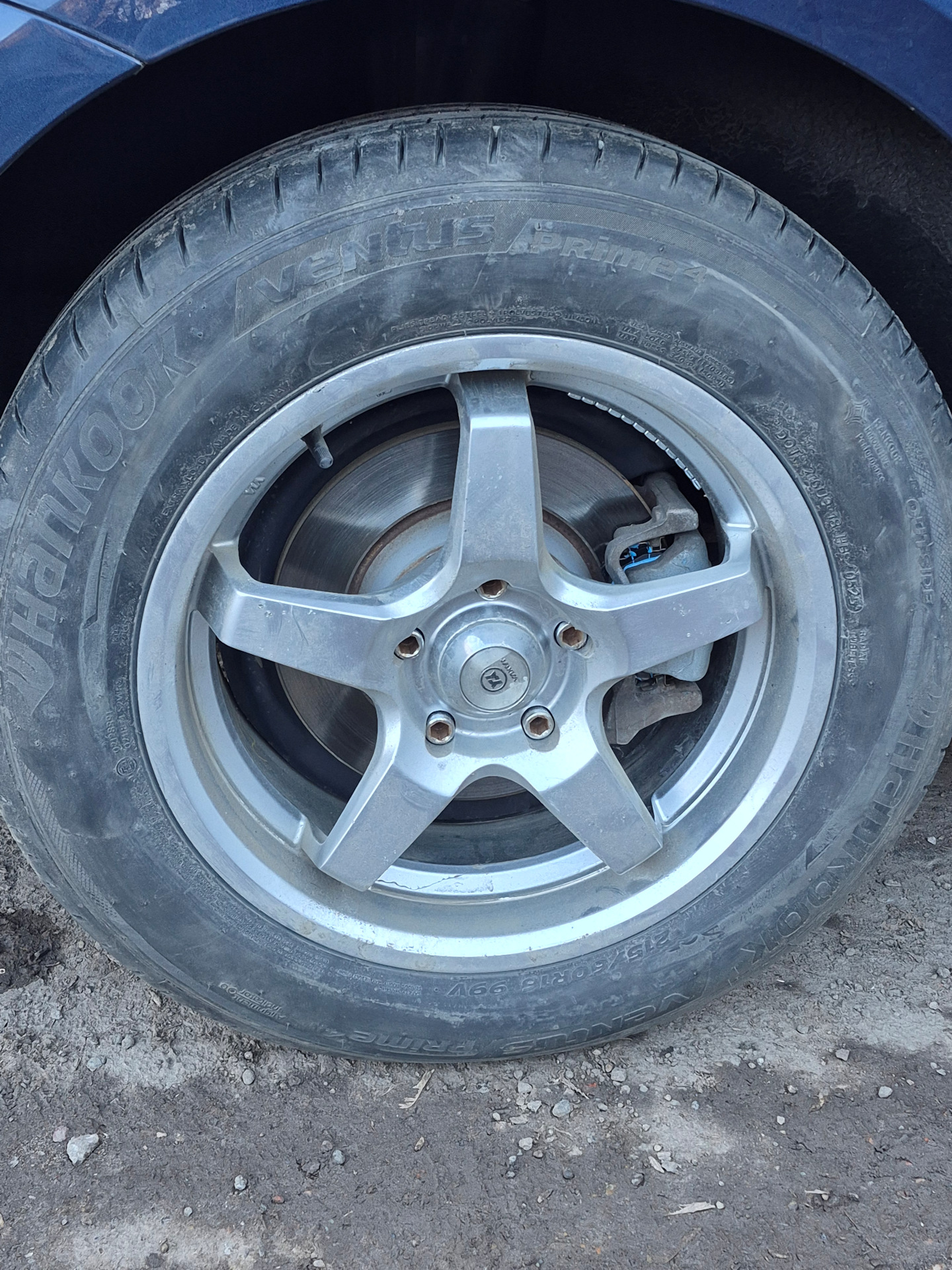

Я не скажу сто они плохие, но это не мое-за такие деньги, они нафиг не нужны и самое главное-они грызут диск со страшной силой
К слову спереди, где стоят колодки Брембо-диск идеально ровный и блестящий.

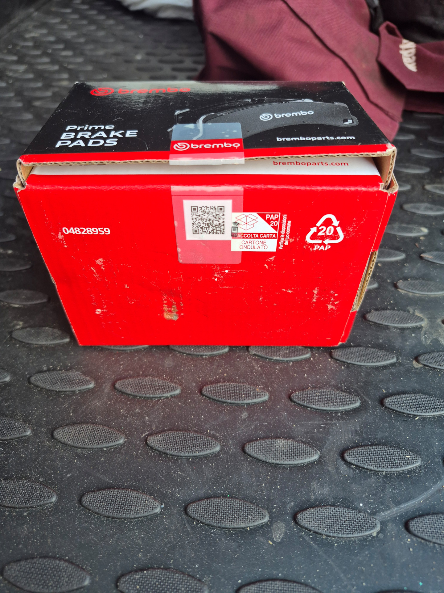

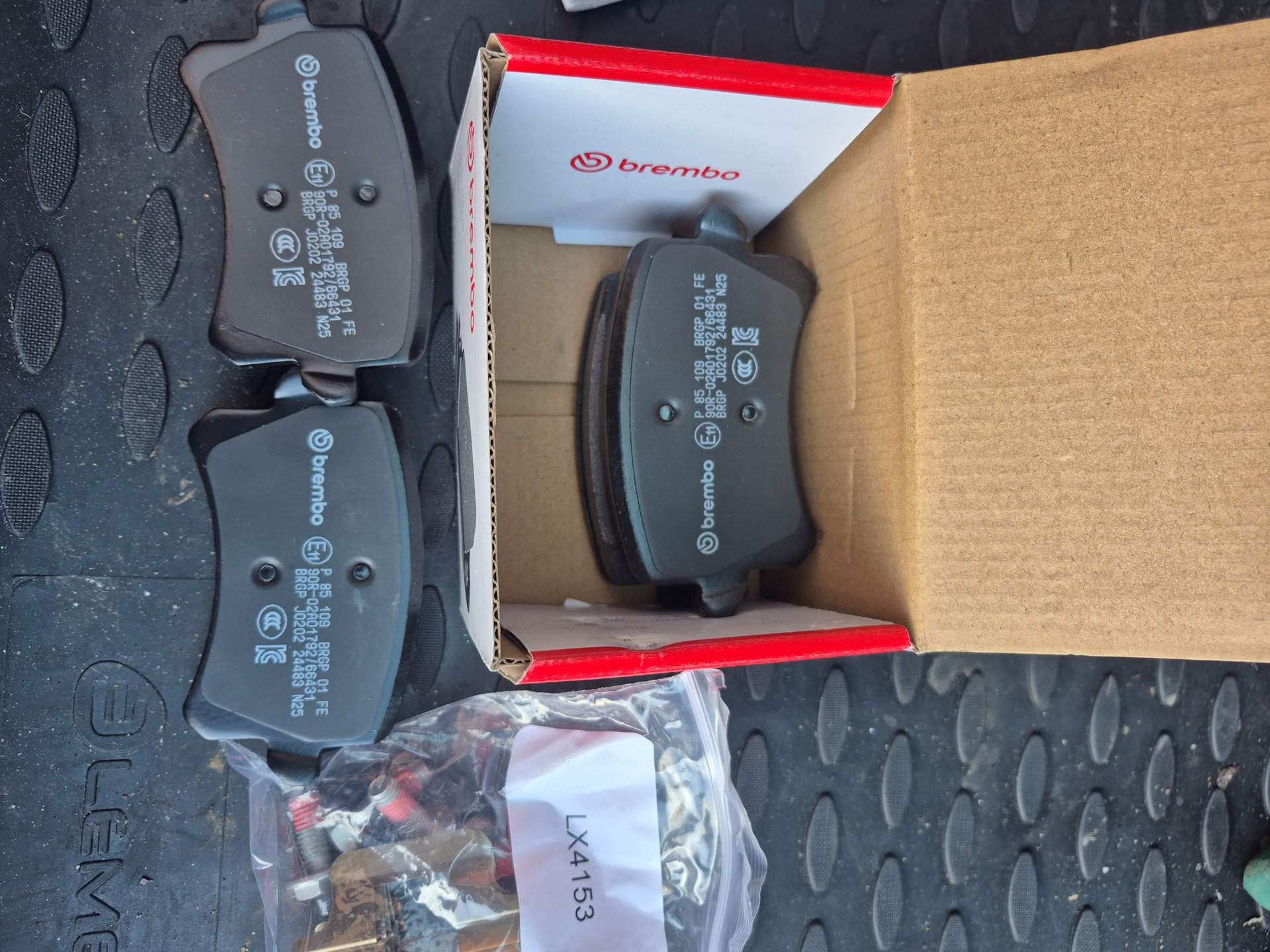

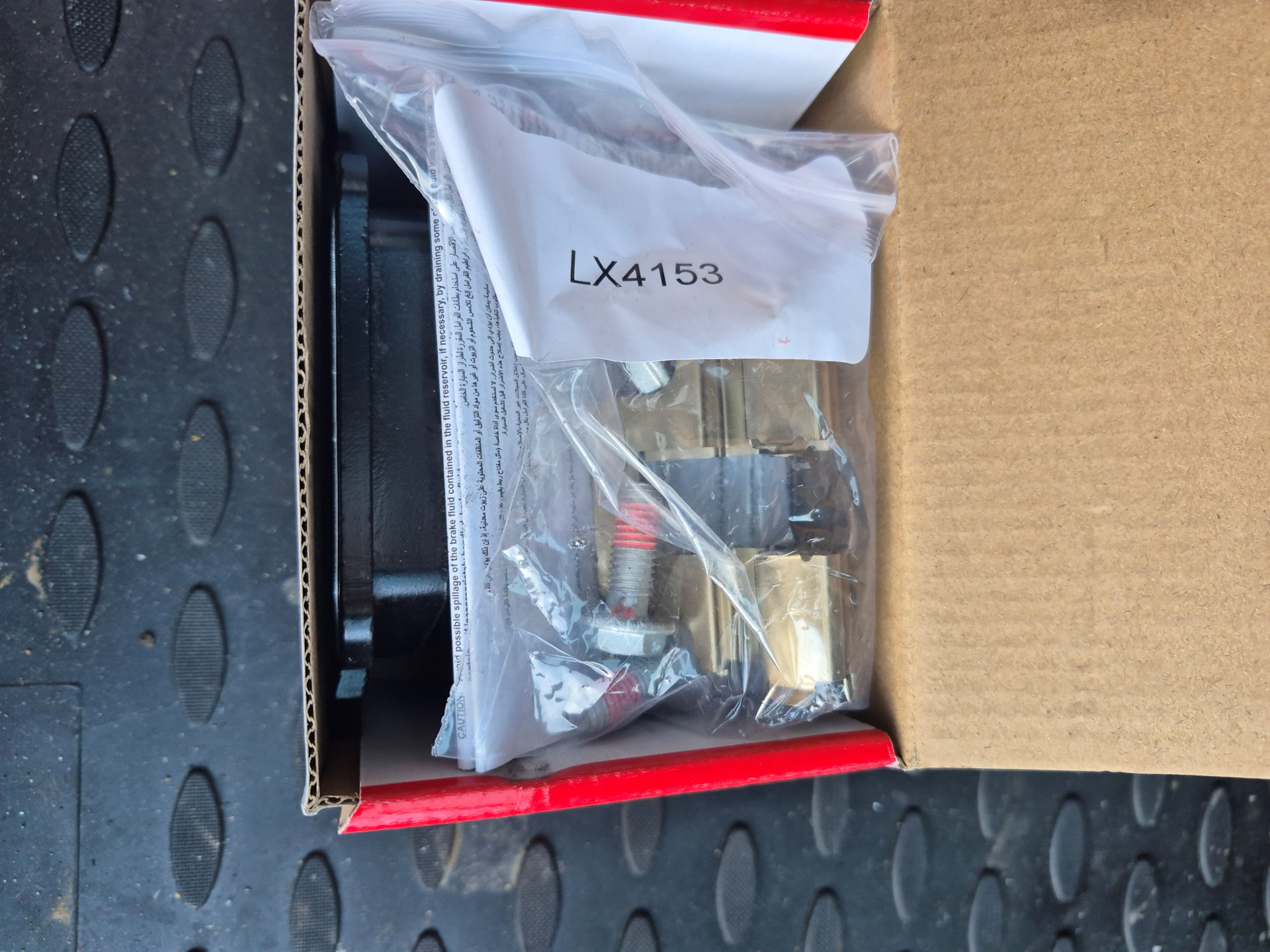

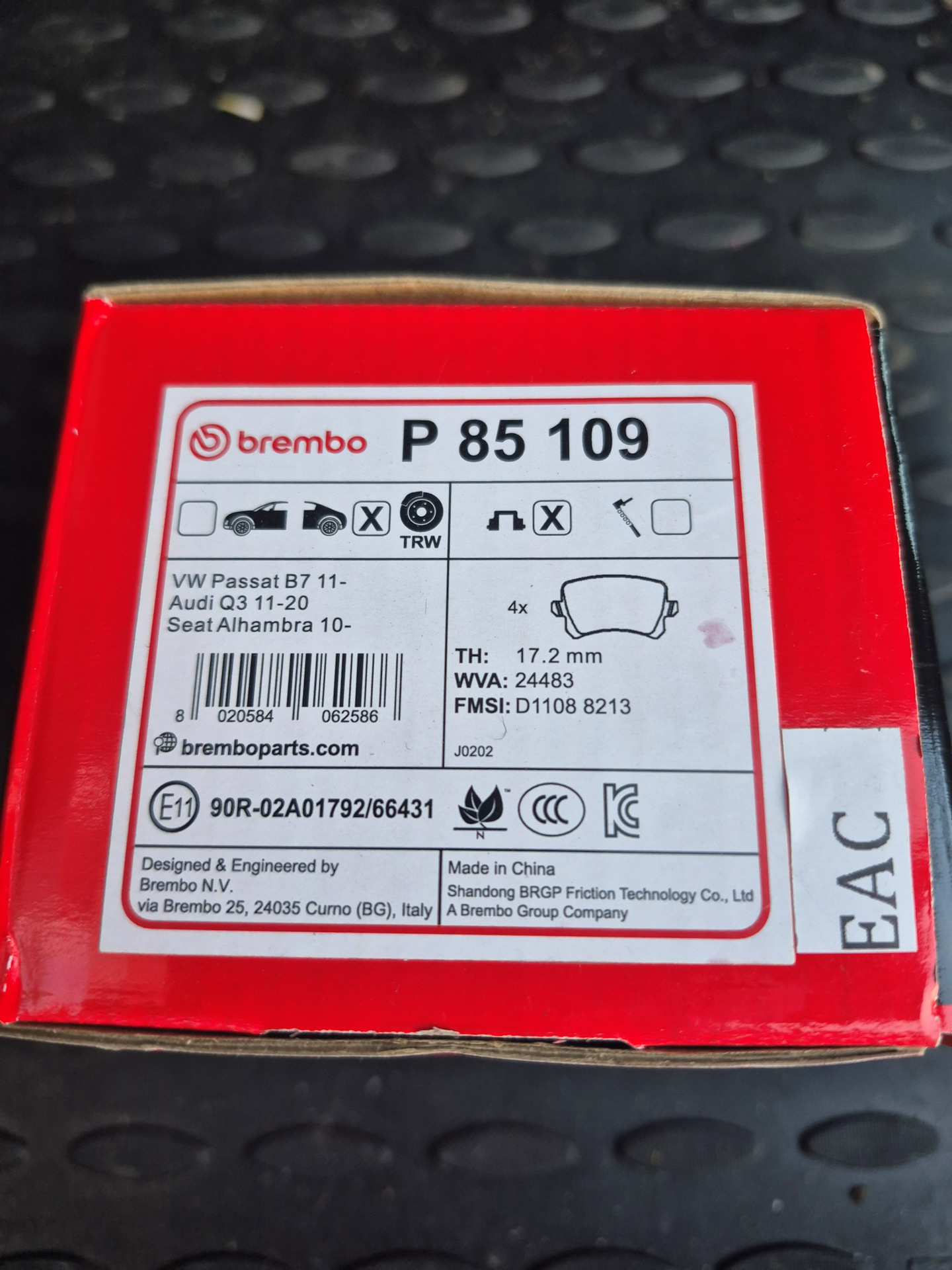

…Еще в той записи я решил менять зад тоже на Брембо, но как обычно-то зАбыл, то зАбил, снова зАбил, а потом случилась зима) И вот по приходу тепла стал ловить себя на мысли, что при энергичном торможении у авто задирается зад, то есть задние колодки просто хня и вообще не хватают.
Заказал Брембо, по цене примерно 2300р.
Да, производство Китай, но качество стабильное.
Внутри как обычно, полный комплект-колодки, болты с фиксатором резьбы и монтажные скобы. И да-инструкция на 500 языках)))

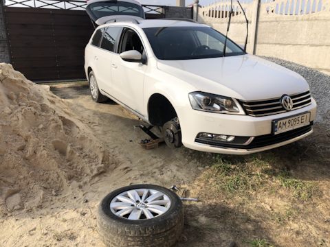

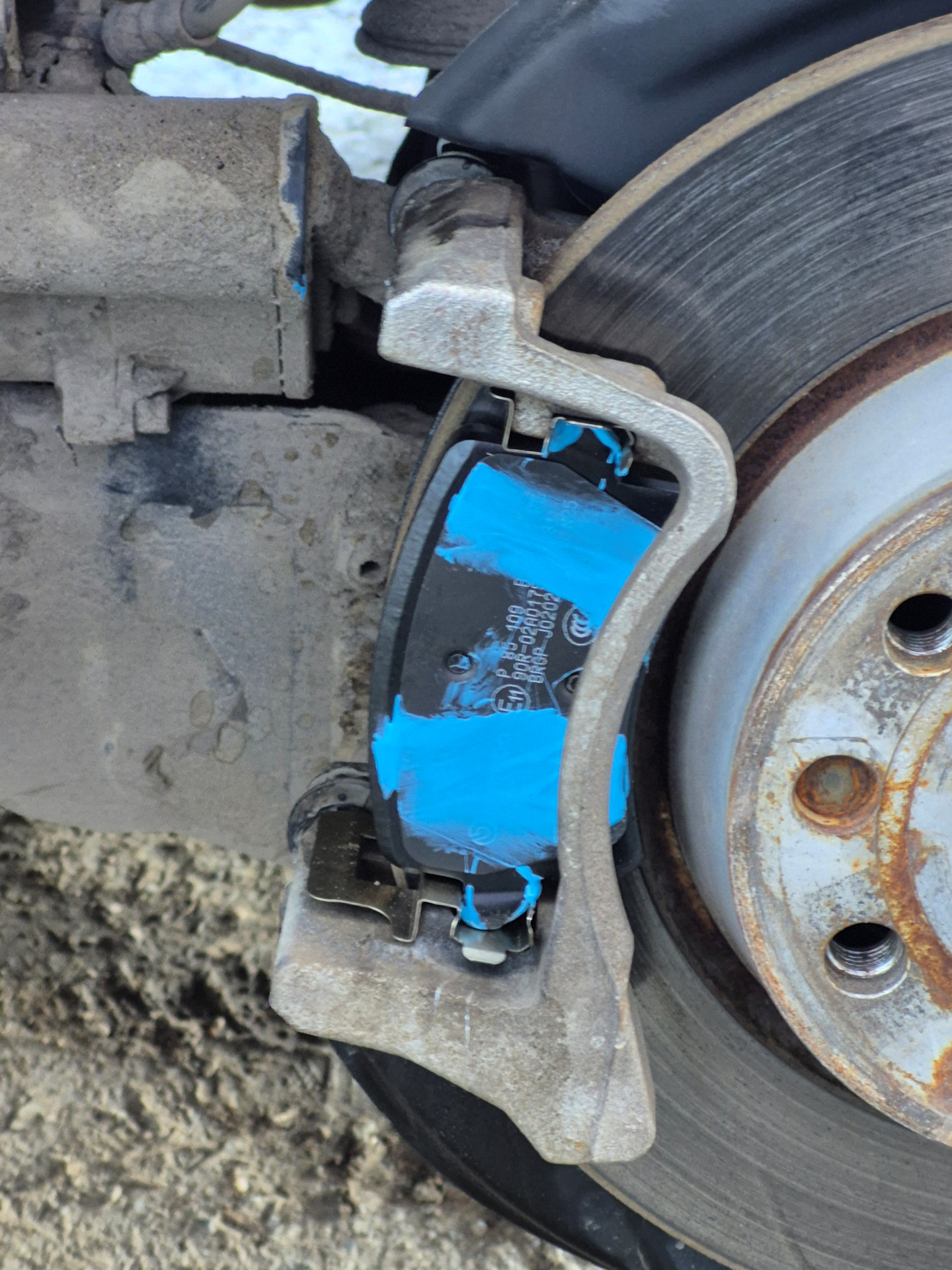

Синим свистком и каристой развел суппорта и начал разбирать.

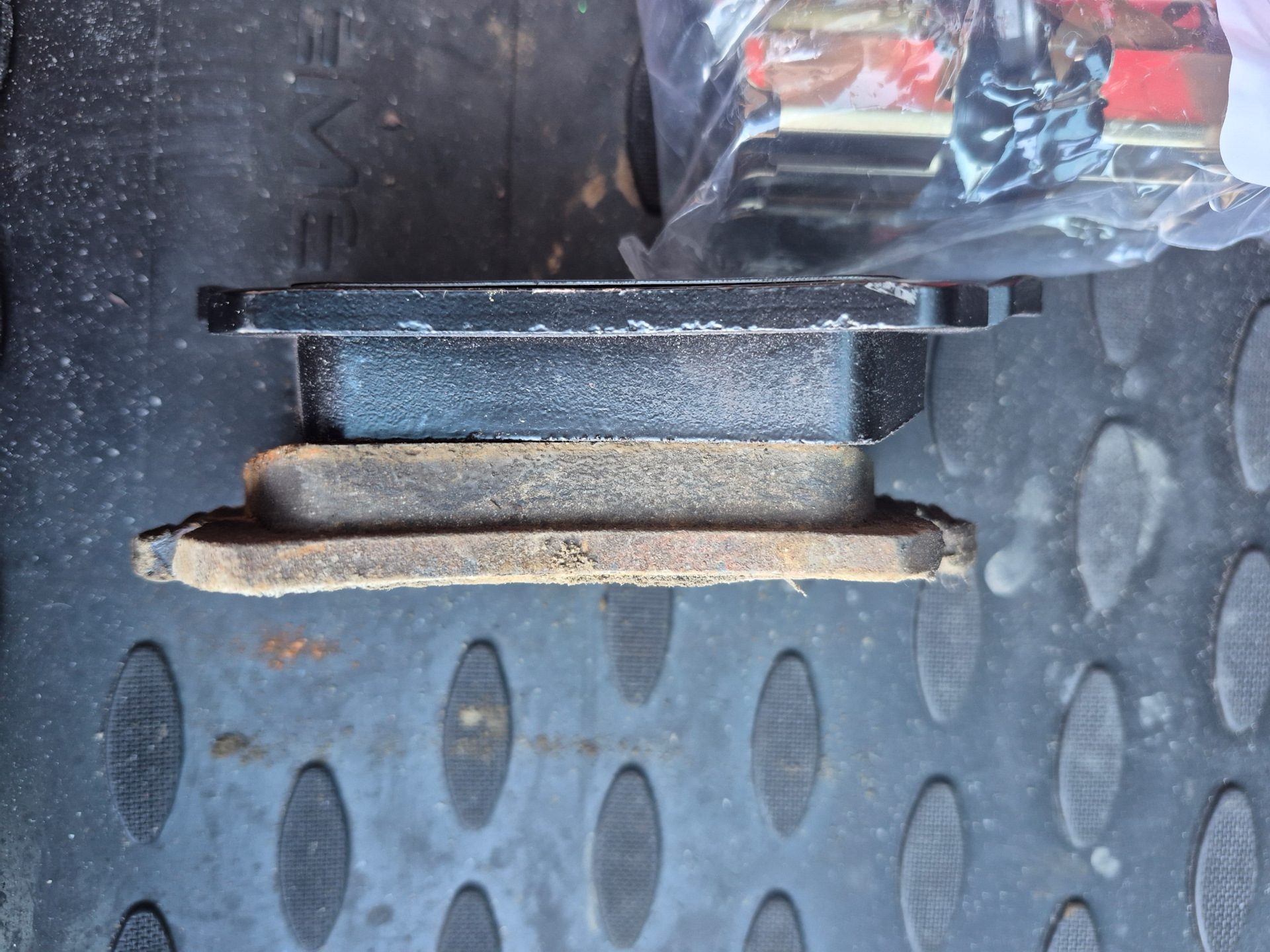

Старые колодки за пробег 10200км износились примерно на10-15%
Но были без сомнения отправлены в мусорку.

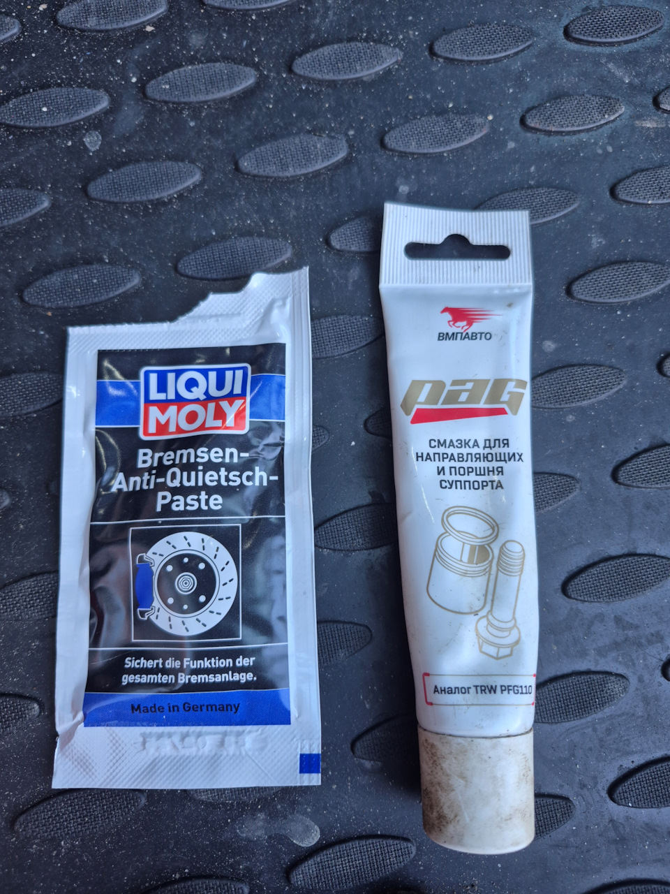

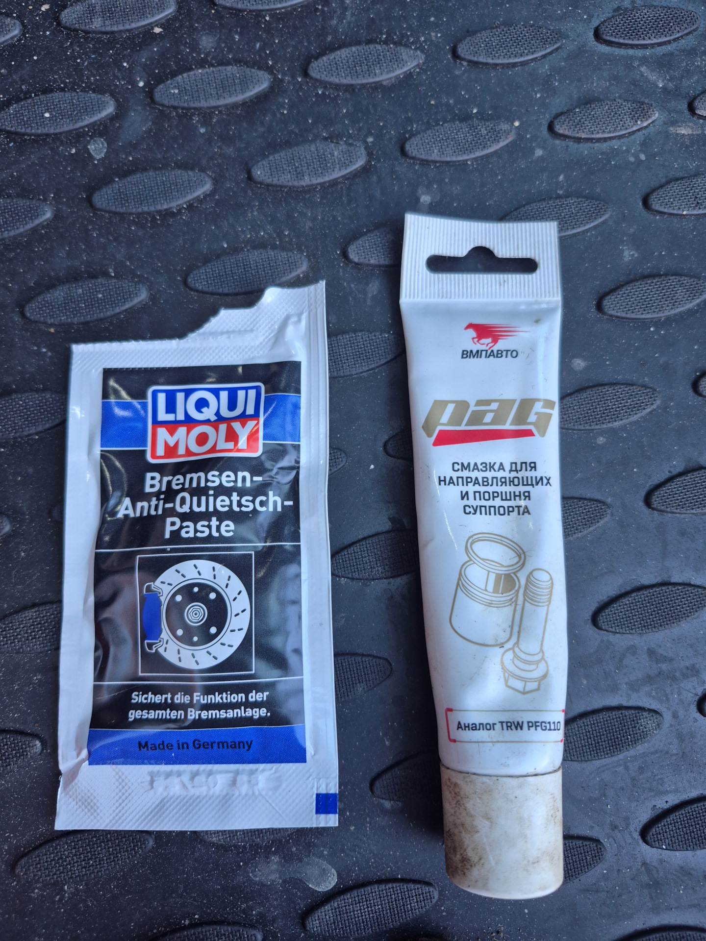

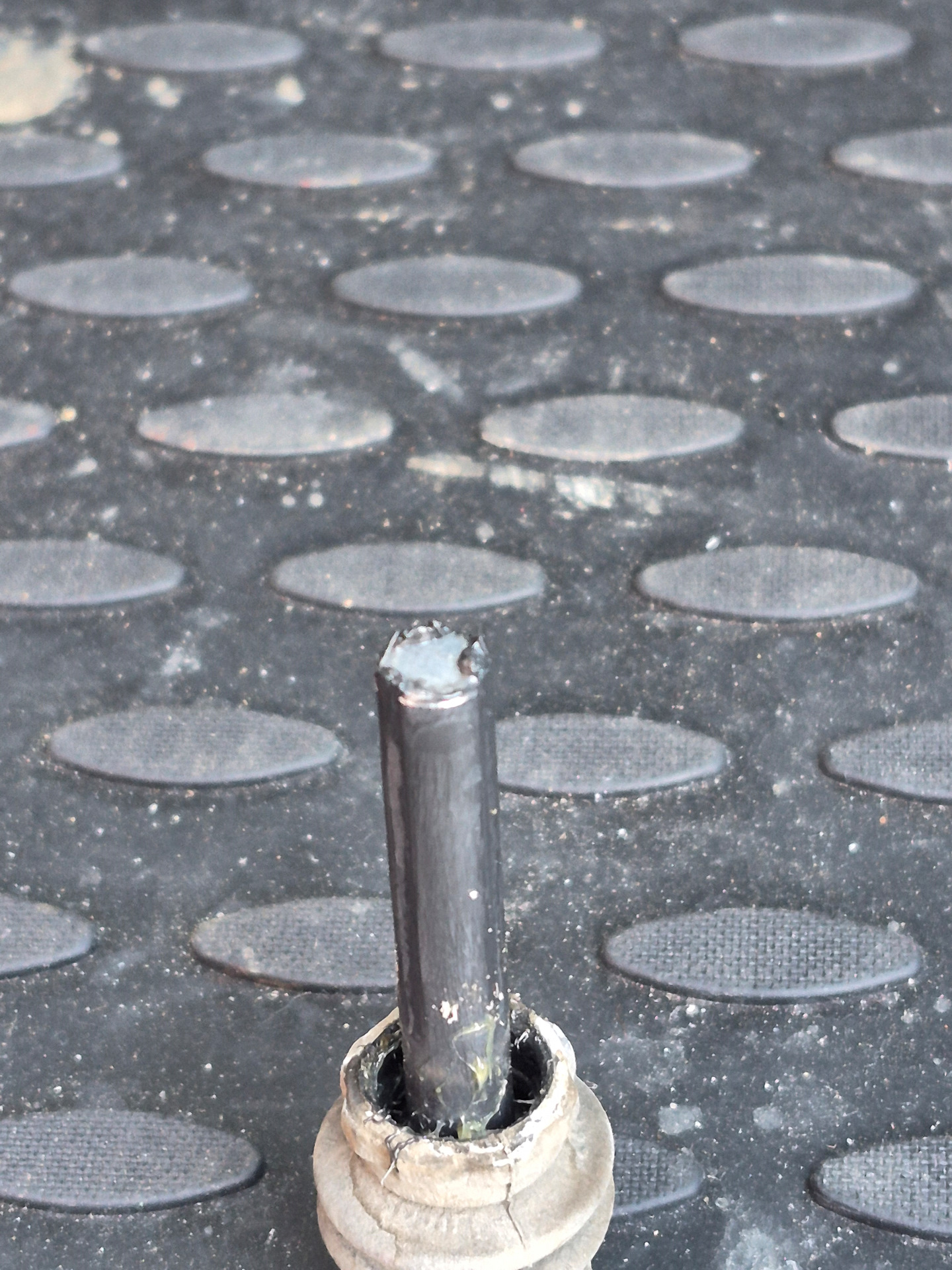

Для обслуживания тормозов, у меня стандартный наборчик
А вот в 110 мазуте от ВМПАвто я усомнился
Так вот, не понравилось что мазь за год на направляшке почернела, хотя под пыльником ка новая.
Лежит в заначке оригинал 110я, а эту выкинуть жалко. Возможно осенью обслужу тормоза оригинальной мазутой.
Нанес синьку по науке-с улицы там где скоба, изнутри где поршень, ну и на торцы колодки.

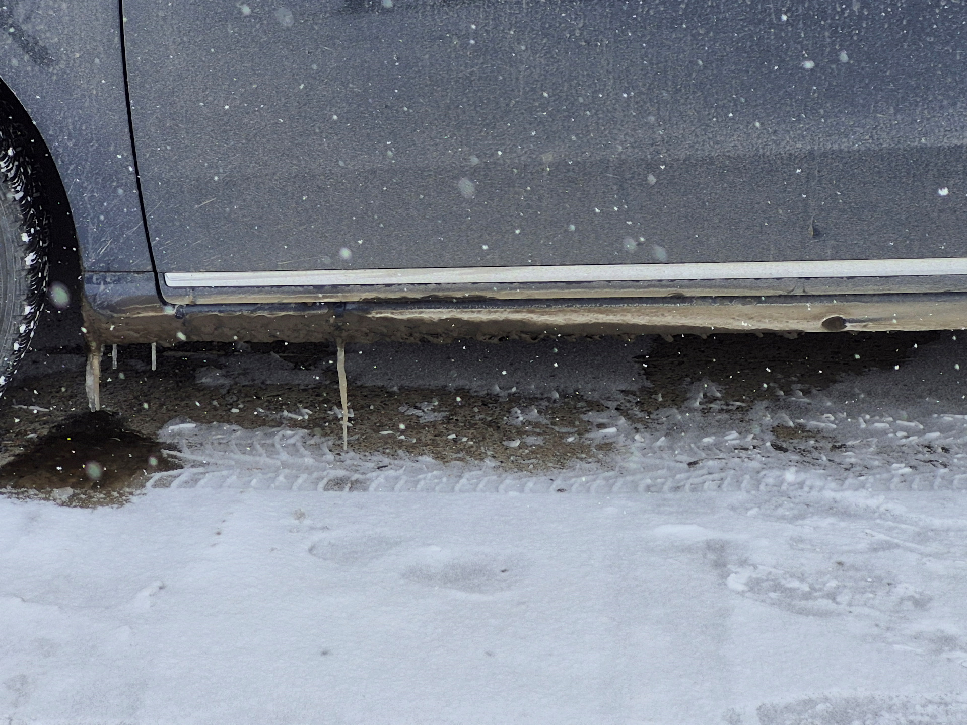

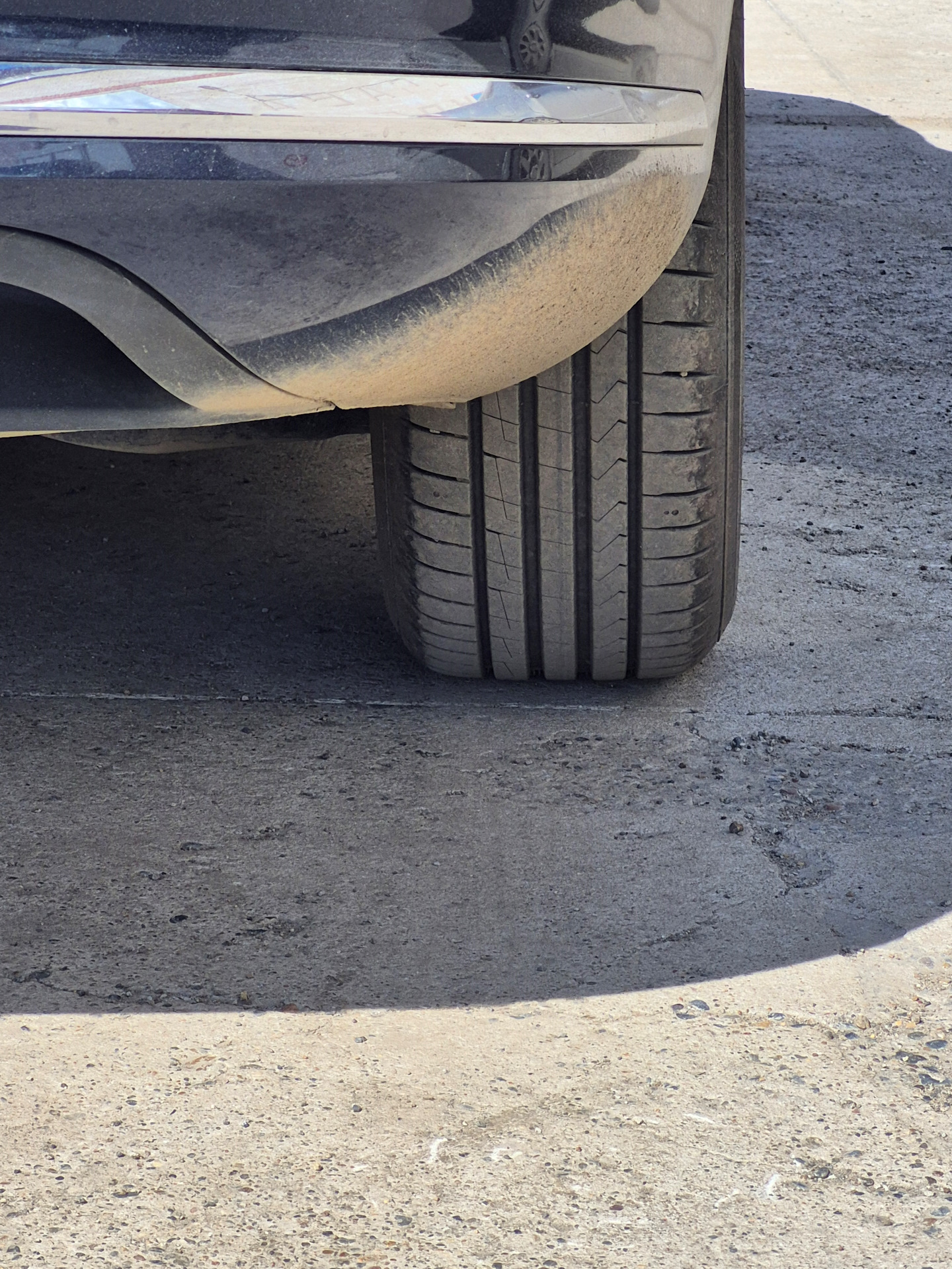

Небольшой опрос к читателям моего БЖ

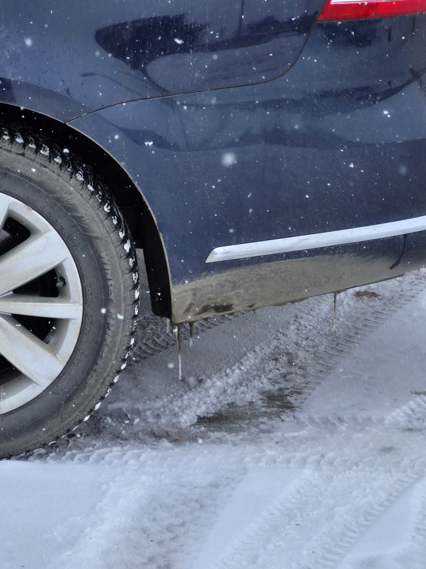

Как и все с Япии, на ней нет брызговиков
Суть опроса-Ставить ли брызговики?
Я брызговики купил еще год назад и они такого качества, как бывшие оффдилеры их впаривали за оригинал)))
Я их примерял-прям болт он. Вот думаю наклеить бронепленку где они будут сидеть и их. Жду ваше мнение

Привет. Посмотри такой вариант www.drive2.ru/l/684894315230542822/
Привет 🤚 ну кстати вполне вариант сейчас изучу тему.
Ну сзади сейчас так выглядит
По своему опыту скажу хорошие брызговики. 2 зимы пережили. Крепкие аккуратные.
Так то у вас зимой тоже прохладно, значит показатель
Да перепады температур и в целом влажность большая, до -30 в городе бывает.
Понял. Ну у нас этой зимой и -40 было как за здрастье.
Жалко конечно было машину, но на работу ездить надо.

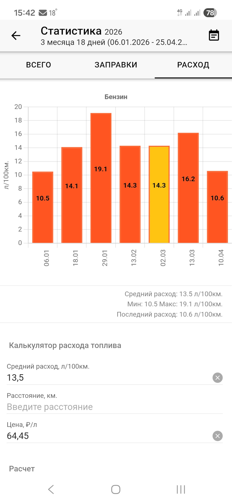

В мороза расход конь был. Ну и она ещё на автозапуске стояла
Да это еще норм расход
Колодки задние видимо оригинальные. Я такие поставил, тоже полосы начали появляться. Но не вижу в этом ничего плохого.
Я в эту зиму очень хотел поставить брызговики, но на трек они не подходят. Ни по форме, ни по креплению. Плёнку бы я лучше проклеил под них.
Ой тормоза, это типа как масляная религия-жестокая)))
Если в теории, то:
Допустим ширина колодки 50мм. Если диск гладкий, то площадь прилегания колодки к диску 50мм.
Если диск волнистый, то вытягиваем эту линию в прямую линию и получаем уже 60мм.
А на практике. Хаген, очень посредственные колодки. Я тут на солярис поставил Мандо=что есть оригинал и то гораздо лучше
Сейчас Брембо притрутся и дополню запись.
Плёнка есть, буду клеить. Ну у трака своя форма, а фирму я вспомнил-Novline. Поищи, всяко есть
Они есть, но по форме просто отвратные
