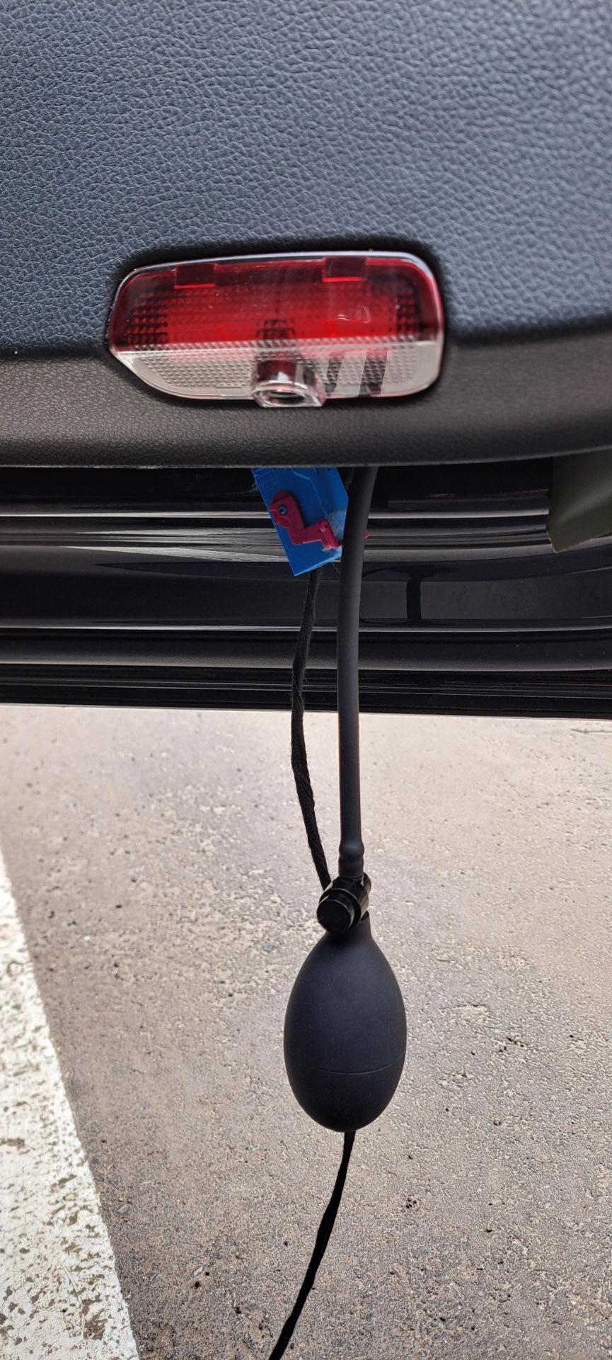

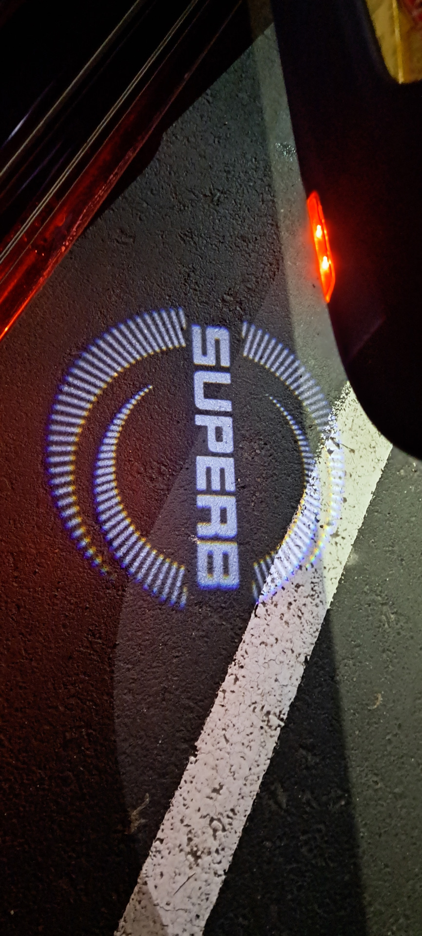

Первый день погода немного улучшилась и выходной, пора начинать 🏋️

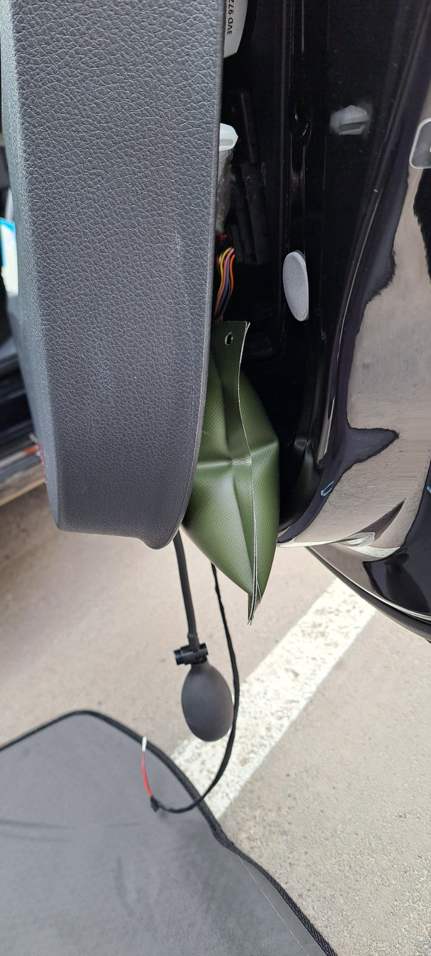

Частично вскрываем нижнюю часть карты.
Использовал подушку для вскрытия.
Легко и безопасно.

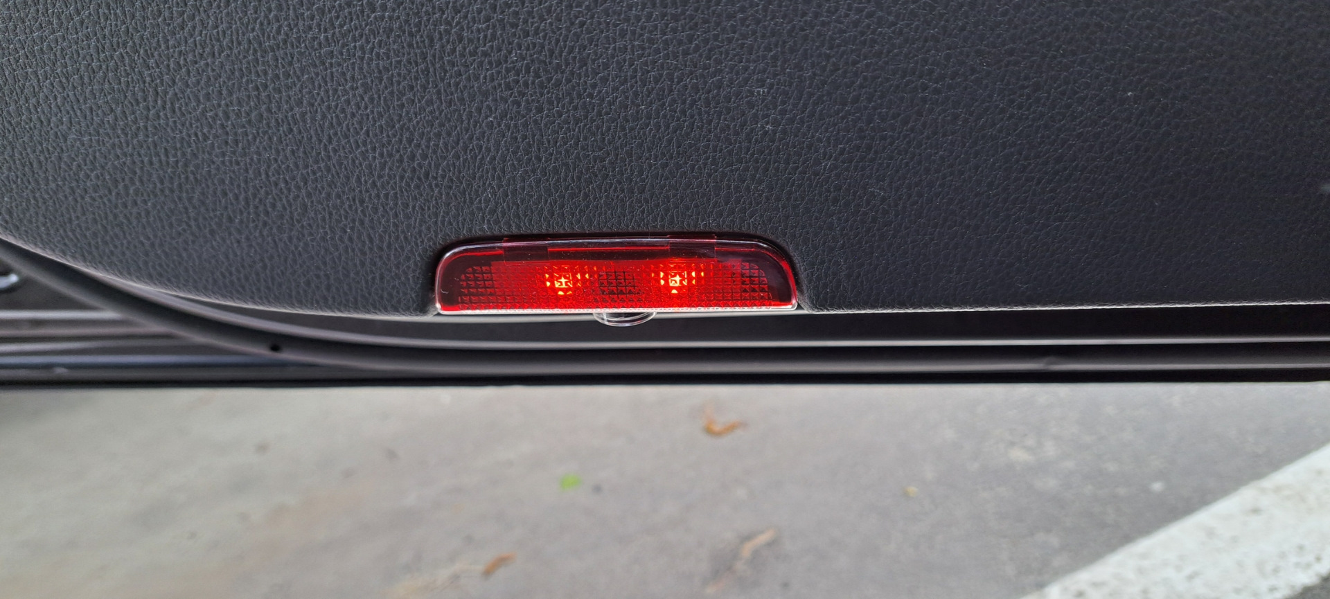

Лампочки купил с логотипом, мне так понравилось., где то на али, ссылку уже врятли найду, покупал когда машина была ещё в пути.
Пин 1 подсветки в 5 пин разъёма блока.
Пин 2 подсветки в 16 пин разъёма блока.

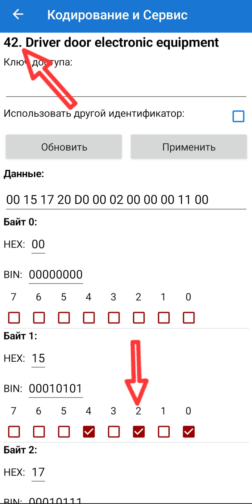

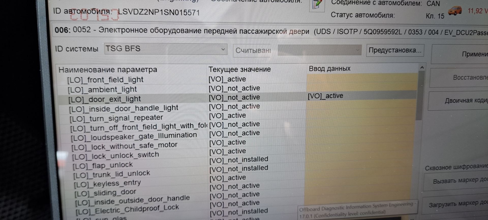

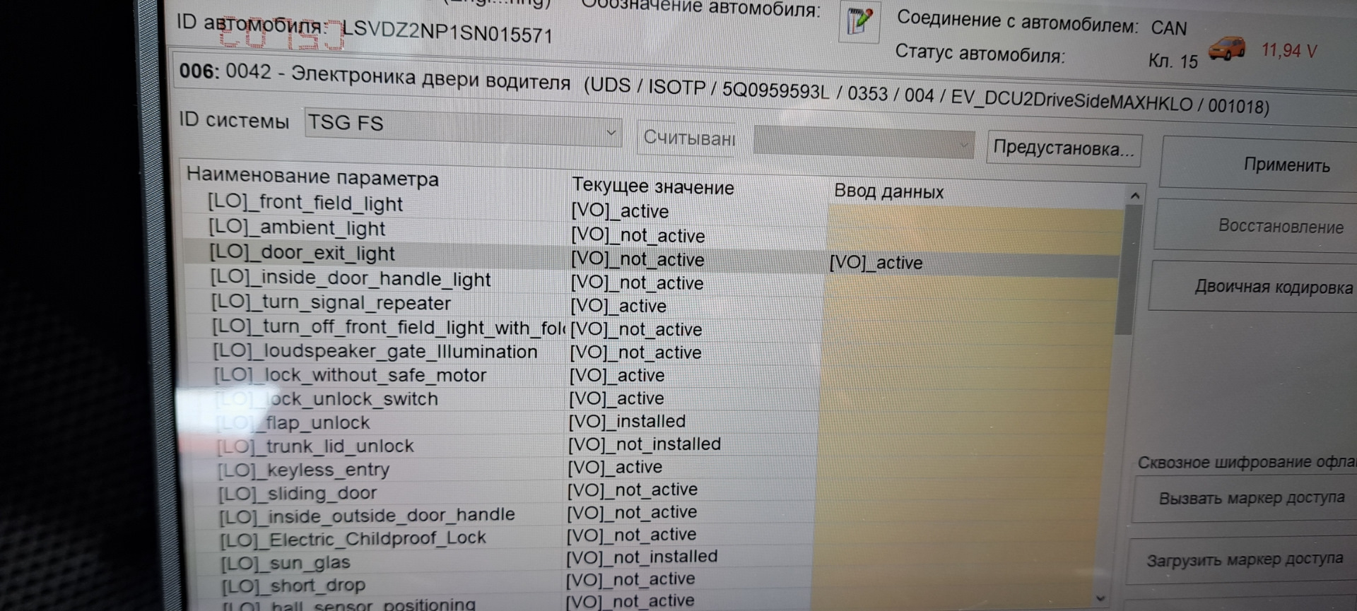

Кодируем блоки дверей.
Фото ночью будет чуть позже.

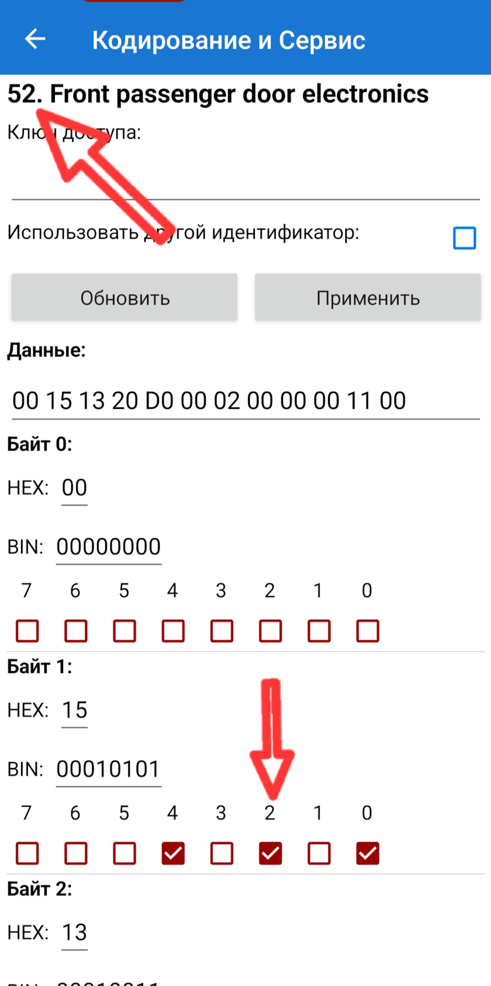

По просьбам трудящихся кодирование через car scanner.
Блок двери водителя и пассажира.
1 байт 2 бит активировать.

В пин 16 (+), в пин 5 (-). Через карсканер активировать не получается… Расписанные в интернете первый байт и второй бит, или шестой байт и первый бит — не работают (не горят лампы). Подскажите, пожалуйста, может есть знания или информация как активировать эти лампы через Васю или Кар Сканер.
Спасибо!
Здравствуйте, только если сравнить кодировку и найти нужный бит.
А можете прислать скрин кодировки у Вас (как вариант через Васю). Или у Вас есть только то, что представлено в посте?
Elm можно
Так это тот же Car Scanner.
Давайте. Заранее спасибо!

В блоке свободные пины есть или что?
Или присасывались к каким-то проводам?
Объясните, пожалуйста
16 пин свободен, 5 пере обжал.
Можно было через тройник сделать, но было лень.
Все равно себе делал, без лишних стыков.

А с помощью чего кодировка делается? Заранее извиняюсь за такие вопросы, я в начале пути))
У меня одис, но можно Васей или кар сканер если кто скажет какой бит и байт ставить
