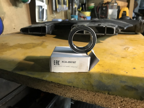

В этом году очень активное лето и начало осени, что не как не доберусь до борт журнала. Ситуация еще произошла в апреле, но делаю запись как дошли руки.

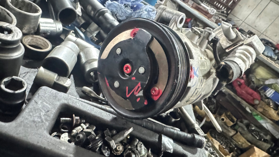

Появился шум в компрессоре кондиционера и причем слышно его в том момент когда им не пользуешься. Шум не большой и самое главное слышно его только в салоне и потихоньку это начало раздражать . В связи с этим был приобретен оригинальный с японца компрессор с пробегом 60к, новый радиатор и благополучно все заменено, обслужено и заправлено.

Добрый день. Адрес канторы не дадите, кондёр с японки бы купил. У меня морозит очень хорошо, но на хх и маленькой скорости шумит, на скорости 60+ всё ок.
Добрый день, да через Авито я заказывал. Скрин разбора приложил.

Здравствуй 🤝 а радиатор какой фирмы взял ?
Вангую шум был как волнообразный как будто хрюкает😁
Добрый день, если не ошибаюсь радиатор nissens. Шум не знаю даже как описать прерывистый с вибрацией.
