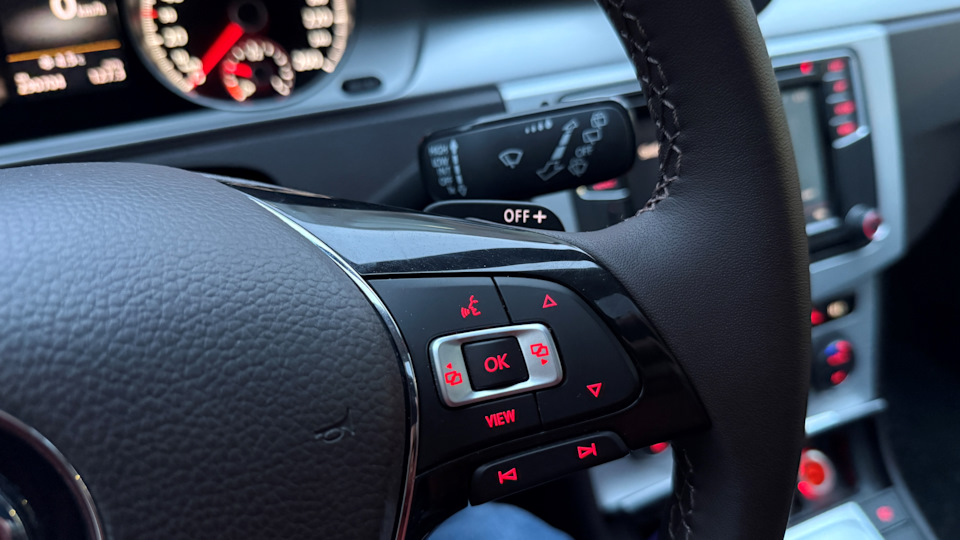

Т.к. теперь появился новый руль с желанными лепестками, то я сразу отвез его на перешив. Отшили его в коричневый винил, пока езжу привыкаю к новому покрытию. Тактильно ощущается по другому. Возможно через некоторое время будет снова перешив, но уже в кожу.
Поставил комплект пересвеченных ранее кнопок в красный с заделом на будущий АСС.

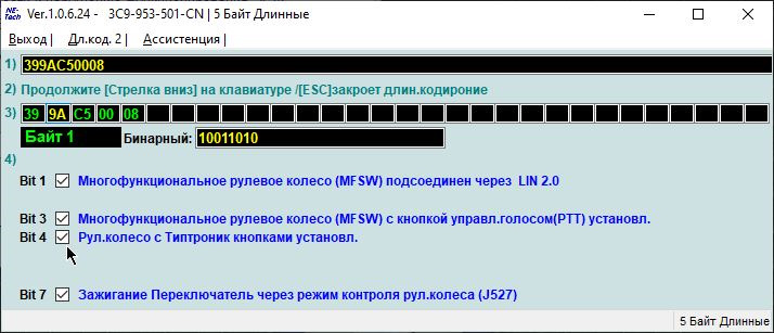

Опробовал лепестки, понял что в городе с ними особо не поразвлекаться, но иногда все же пригождаются. Работают исправно. Для их активации нужно проверить в подрулевом блоке через VCDS/ODIS, чтобы был активирован бит 4 в 1 байте подрулевого блока.
По итогу всего процесса имеем следующий вид 👇🏻

У меня все работало четко. Скорее всего кодирование сделано не верно.
Круиз тоже делается легко, плата ставится и кодируется. Никаких блоков докупать не нужно.
Не, у меня круиз тоже работает нормально. Я имею в виду что клавиша ассистентов настраивается на обогрев либо на включение ассистентов через плату.
А для обогрева надо подрулевой блок делать из двух один, тк в родном нет фишки под обогрева
