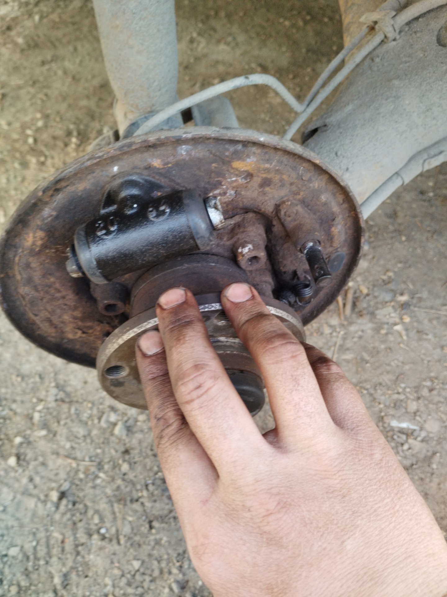

При переобувке заметил, что шоркает пассажирский барабан.
С водительской стороны проблем нет.
Цилиндр не закисший, в прошлом году менял. Ставил фирмы Лада. После замены цилиндра барабан не шоркал.

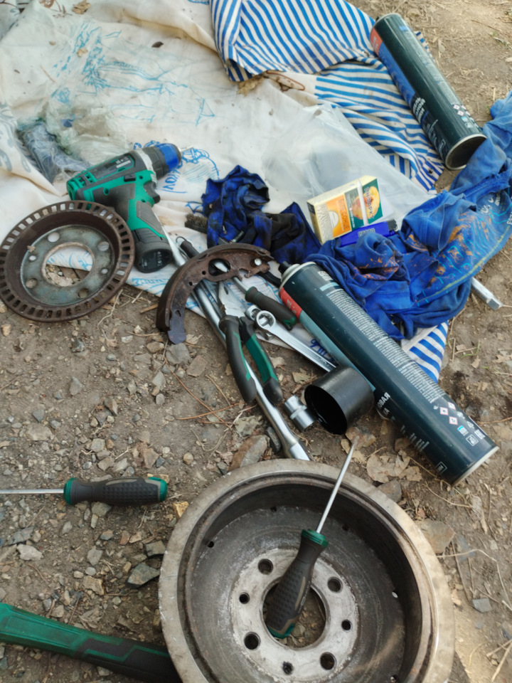

Всё перебрал, почистил. Прокачал цилиндр. Всеровно шоркает барабан.
Ставил на колесо барабан без колодок и ничего не шоркает.
Заметил, что колодки не плотно сидят в пазах цилиндра в отличии от другого колеса.
Может быть такое, что новый цилиндр слабо отжимает?
Или в чем может быть причина?

Просто как мысли вслух. Перекинуть барабаны местами, исключить сам барабан так сказать.

Причина в колодках, возможно накладка расслоилась. Возможно в пружинках крепления. Ну и сами барабаны не исключаем. Барабаны чугун или аллюминий?
Вроде алюминий
Тупо повело

Если бы барабан не ровный по кругу был, то цеплял бы за заднюю стенку, но он не цепляет. Меня смущает цилиндр — накину барабан, нажимаю тормоз несколько раз, потом скидываю барабан и колодки немного болтаются относительно пазов цилиндра
Шток циллиндра смотри, может коррозия где, либо сам циллиндр говно
Я на перед новые циллиндры поставил, все смазано, 3000 и в клине оба. Ставил оригинал
Они и будут болтаться-конструкция такая.
