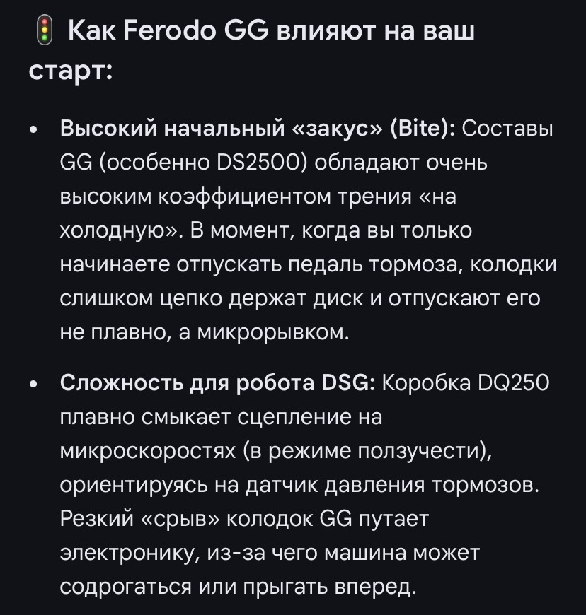

Предположение для DQ250:

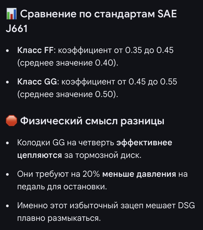

Если поставить неоригинальные колодки с завышенным коэффициентом (например, жесткие спортивные класса GG, как у меня), то коробка передач DQ250 не может плавно скользить на грани смыкания сцепления и тормозов, что и приводит к ощутимым пинкам и прыжкам на старте.
У меня по кругу GG.

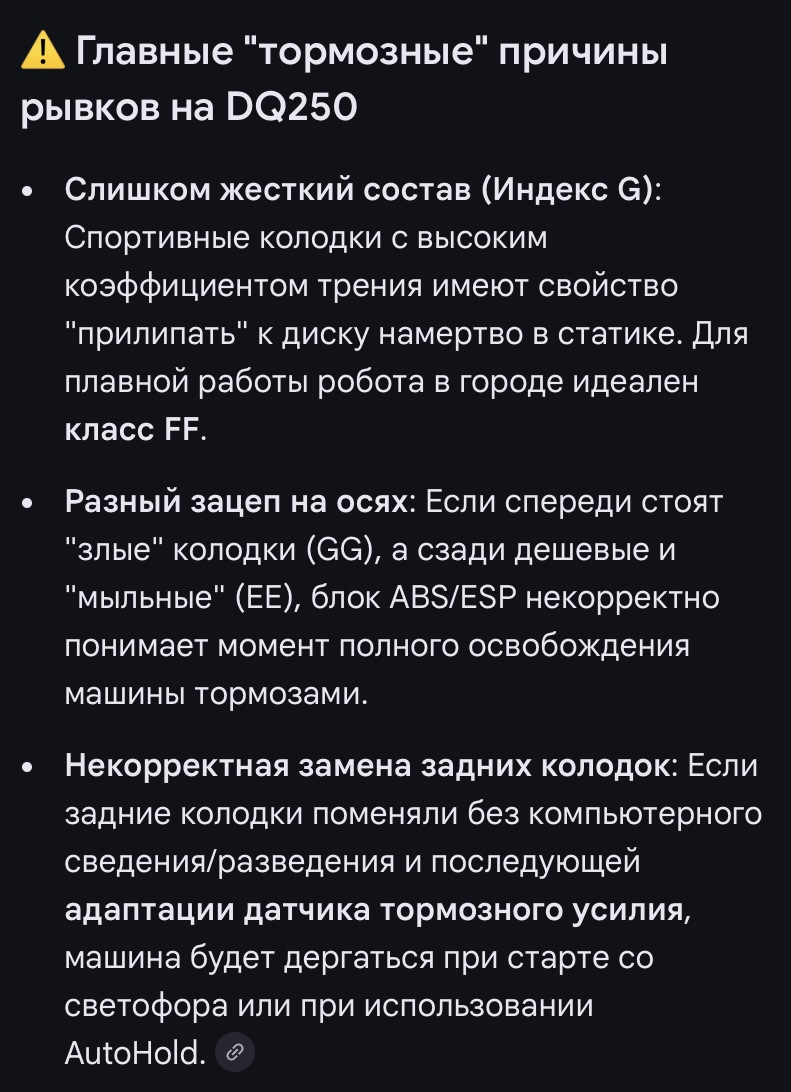

Что говорит ИИ:

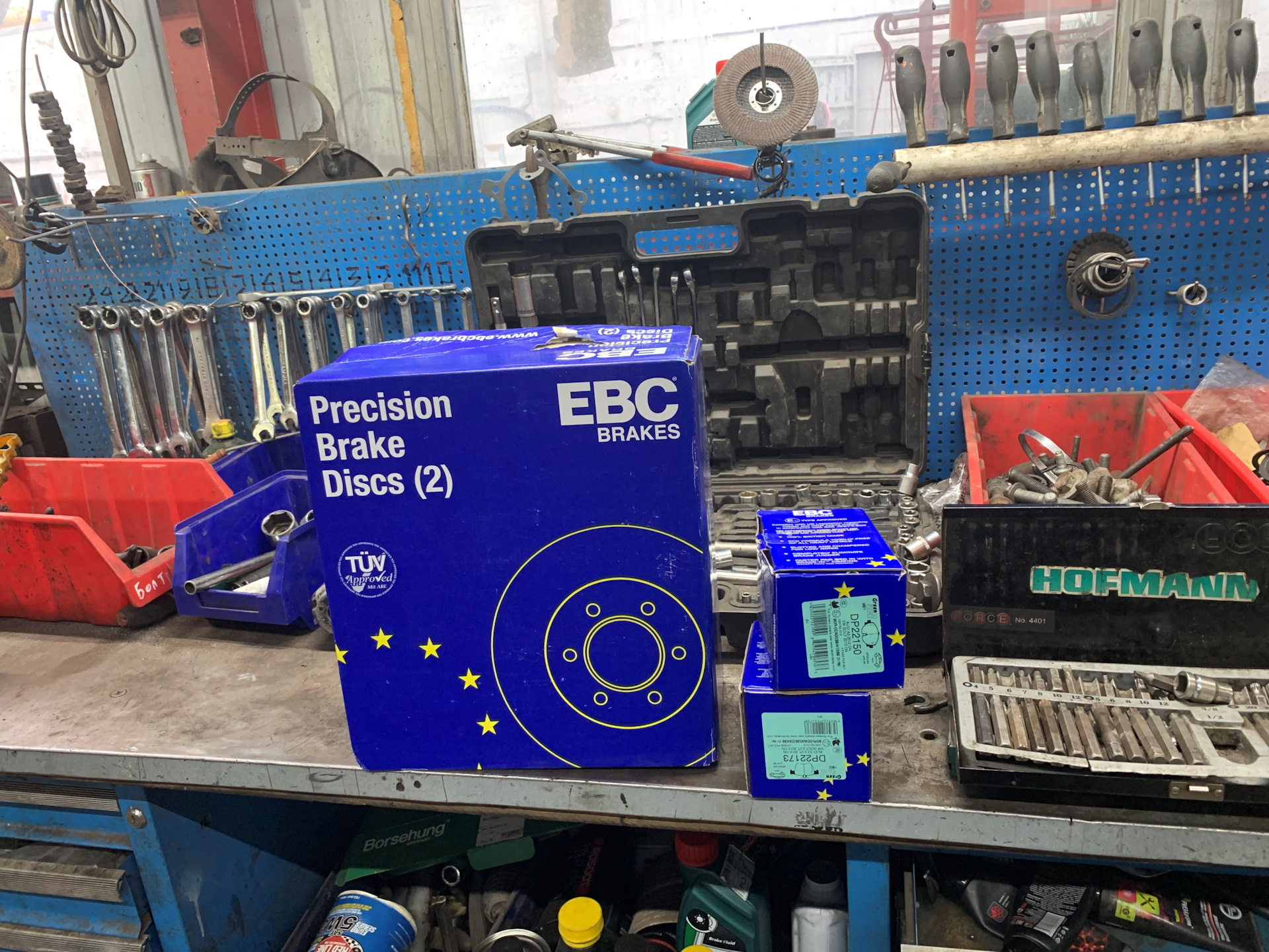

Я тоже пришел к выводу, что это колодки! Первый раз поменял колодки, сразу как купил авто, начались эти рывки, подумал: эйфория от покупки прошла, начал замечать косяки, что только не делал… Со временем стерлись они и рывки оооочень редко проскакивали! Вот на днях заменил диски с колодками, и опять началось

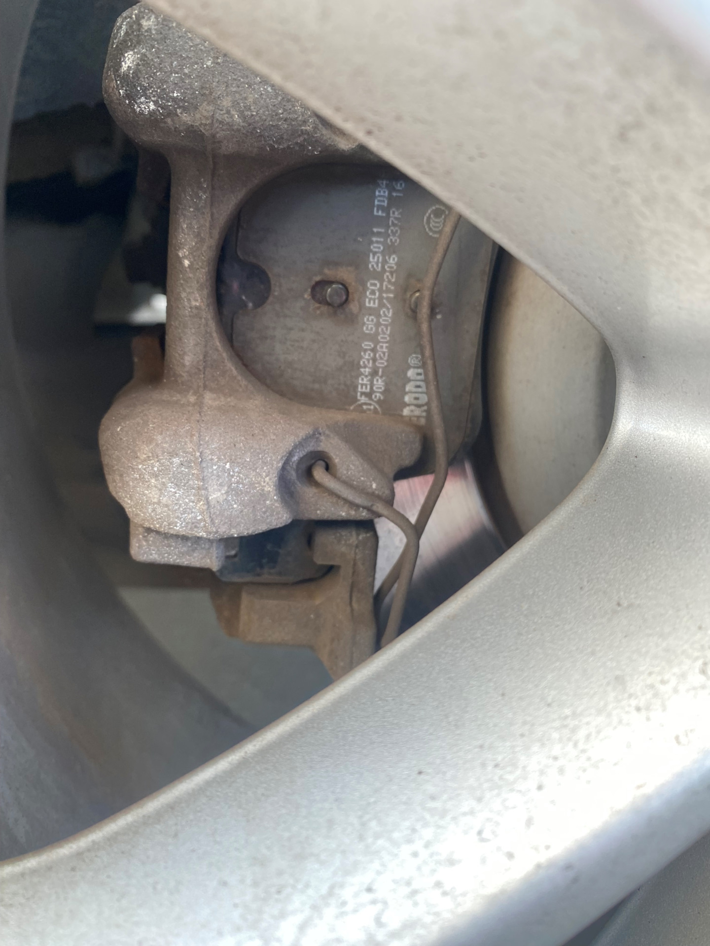

У меня спереди и сзади стояли очень мягкие, + пока холодные почти не тормозили, дергалась, поставил ff на перед, gg на зад, ни каких изменений в поведении на старте

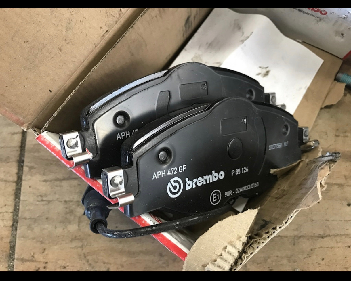

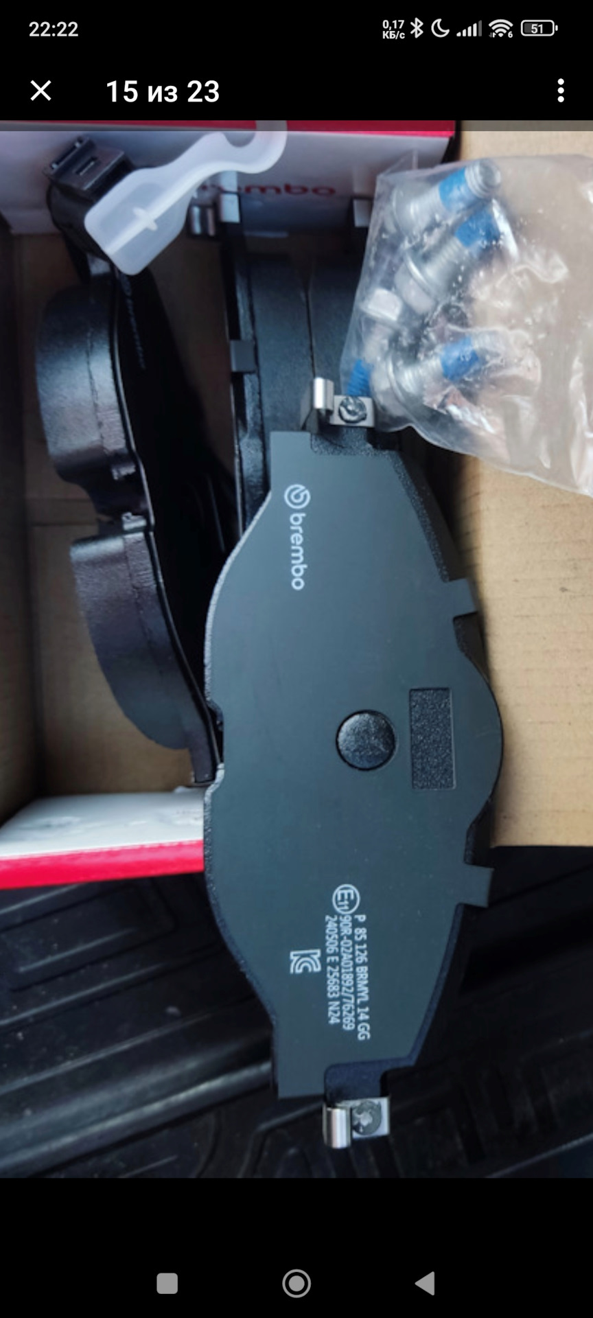

По своему опыту —на все эти коэффициенты трения на колодках— не смотрю- были заводские(которые пачкали диски фрикционным материалом) где-то до 80 тыс км, поставил Брембо по кругу(передние на фото), ничего не изменилось (в плане рывков, но диски все почистились)).

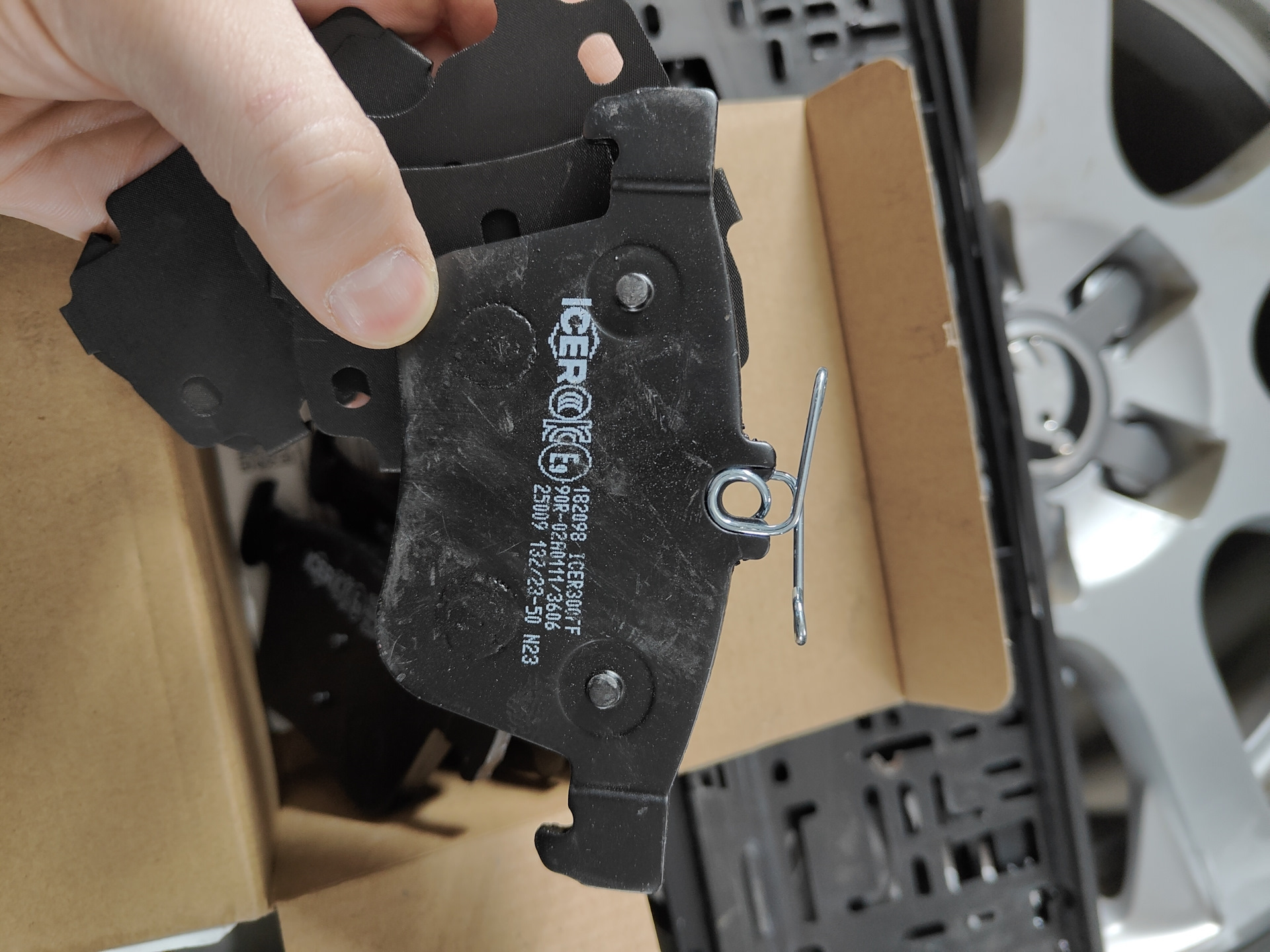

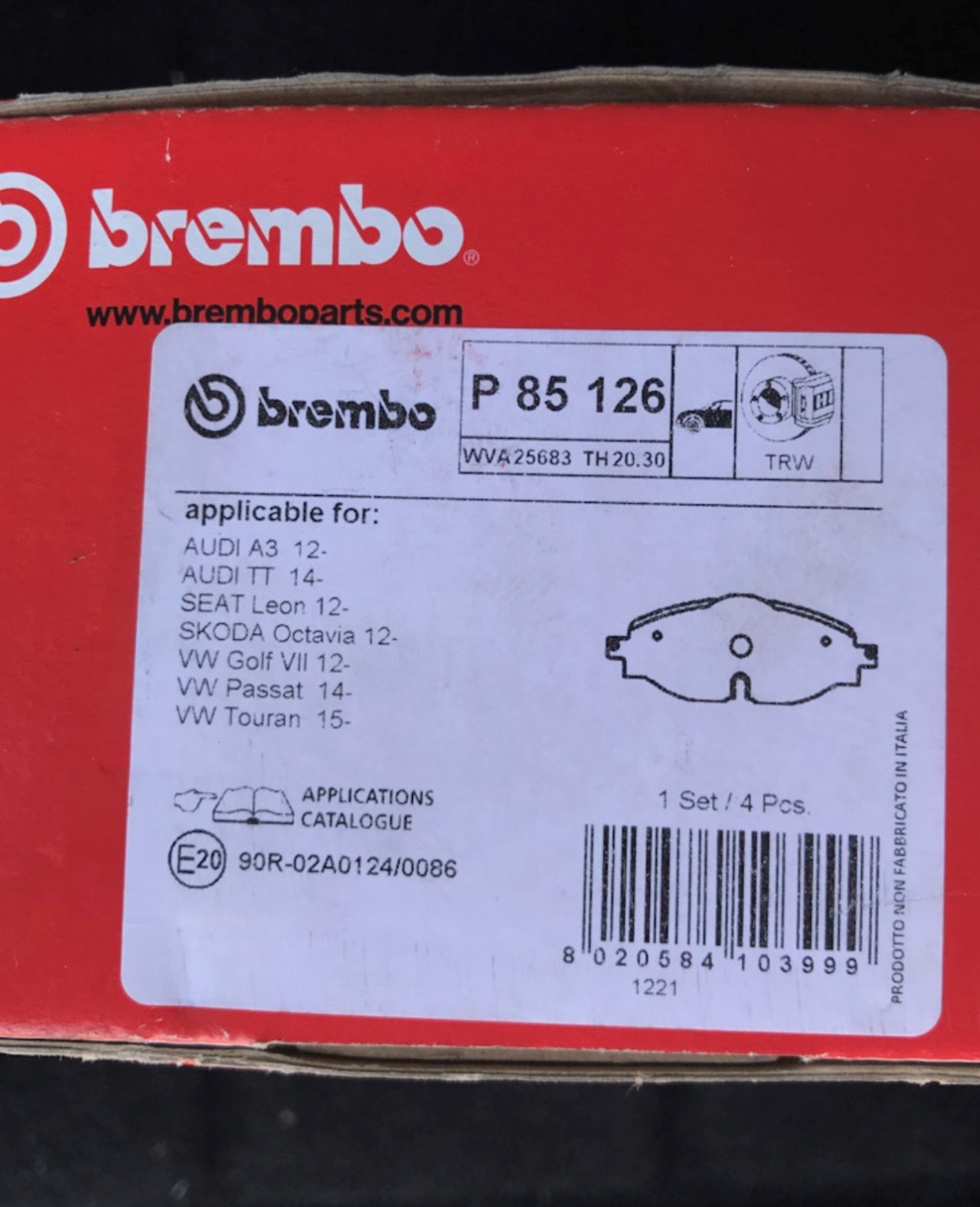

Нужна фото колодок. Они разные под этим номером бывают как оказывается))) тут в посте приложил фото этих колодок с разной маркировкой жёсткости
Стоят такие с индексом GG по кругу. Машина трогается плавно, без рывков во всех ситуациях.

Какая чушь, ИИшка все тупее и тупее. 2500 вообще не тормозят на холодную. И нет никакого "срыва" у GG, я на них всегда. Тем более "чтобы там кто-то кого-то пугал".
Удалите доступ к нейронке и живите спокойно.

Подскажи номерок задних. Колодки топ. Zimmermaz GG прилипают и оставляют след…
Номера на фото
Кстати с одним номер идут с разным составом брембо получается… Как так то

Когда люди перестанут спрашивать тупые сети, которые в технических вопросах ну просто ни о чем?! Коэффициент трения влияет на эффективность торможения. Хотите отказаться от тормозов — берите ЕЕ, пожалуйста. Более того "жесткость/мягкость" далеко не напрямую связана с к-том трения.
Проблемы с рывками у DQ250 совершенно в другом.
Коробке вообще фиолетово, какие колодки стоят на машине)))))
