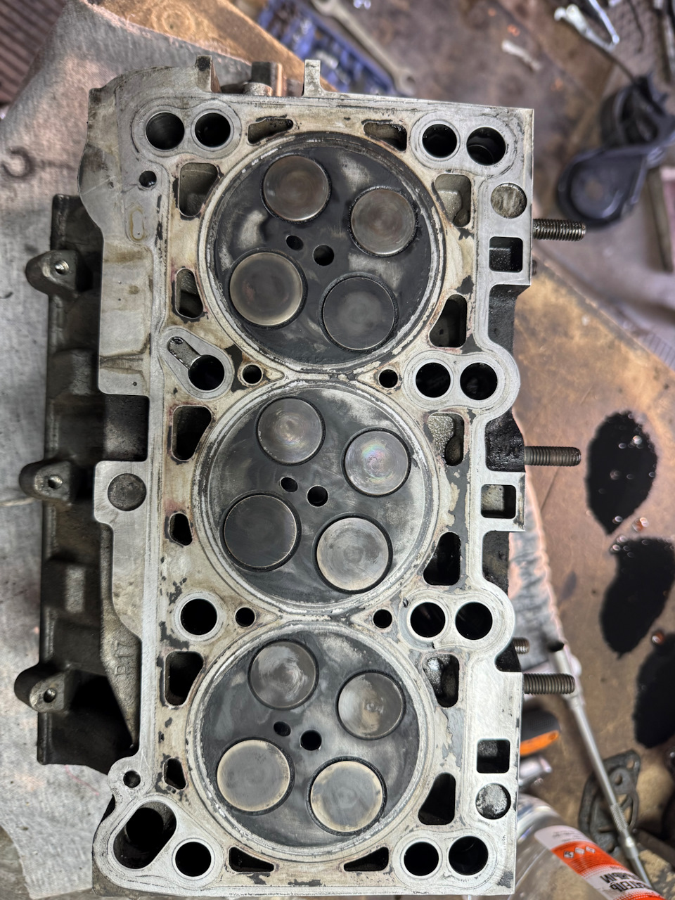

Итак, примерно с осени я начал замечать что тяга как будто немного не та… раньше влегкую машина набирала 180+ км а сейчас вяло едет да и расход вырос🤔🤔🤔
Пробовал менять заправки, регулировать турбину, играть с цикловой подачей и прочие манипуляции в этом роде.
В итоге, пришла идея замерить компрессию, прикупил нехитрое приспособление и понеслась:
1: 20
2: 5 😳😳
3: 21
4: 22
5: 22
6: 21,5
Это все на горячую.
Мда, результаты не очень…
Полез эндоскопом и ничего не увидел криминального.
Решил поднять правую голову, надежда была на плохо прилегающие клапана, так как при заливе масла в цилиндр компрессия не поднялась.
Снял голову, разобрал, притер клапана, заменил сальники опрессовал голову все в порядке.
Собрал все, ииии результата нет.((( Печаль беда.
Ну что же, ремонтировать это все дело нет никакого желания, будем менять мотор.
Чисто руками посмотрел люфт цилиндр-поршень, и чисто на глаз поршень болтается 1-1,5 мм, откуда уж взяться там этой компрессии…
Предположительно это случилось из-за льющих форсунок, цилиндр сильно грелся, что видно по клапанам, они синеватые…
Всем добра и компрессии 💪🏻💪🏻💪🏻

Ну немного конечно странно, у меня поршень лопнул и то компрессия 23 была, а вот пневмотестер показал проблему, а тут нет компрессия из за болталки 1-1.5мм, ну такое себе если честно
Ну голову я перебрал и опрессовал, остальные два поршня в этой голове не люфтят в цилиндре, тогда в чем еще по вашему может быть проблема?
Ну и общее состояние компрессии на прогретый мотор 20-22 это очень мало, нет?
Мотор Троил?
Компрессия маловато конечно, согласен, но 5… она должна была троить
Нет, не троит, я на нем езжу сейчас.
С прогревом наверное растет компрессия, на теплую он 5 показывает, на горячую 8-10, один раз 15 показал прям сразу после езды померил.
Даже если 15 это разве компрессия для дизеля ?

Из за износа так компрессия не падает тем-более в одном цилиндре.
Вы двигатель случаем не перегревали?
Не перегревал.
Возможно грелся конкретно этот цилиндр, в хлам льющие форсунки стояли при покупке.
Я бы бошки скинул.
Ибо со временем из за разбитых направляек на сёдлах клапанов появляются раковины.

Так в том то и дело, голову я перебрал, проверил.
Износ именно в цилиндре-поршне, поршень болтается внутри цилиндра миллиметр-полтора.
Я прекрасно знаю что низ мотора мега надежный, и да, пробег у меня сейчас 486т км, и компрессия в цилиндрах 20-22 это нормально для такого пробега.
Но вот компрессия 5 в одном цилиндре это никуда не годится.

Не тебе ли я в каком то чате по 2.5 писал что до разбора надо бы пневмо тест сделать, потому что дело может быть не в клапанах?)
Мне) но я бы вс равно разобрал удостоверится
Трещины в гбц нет? Обычно бывает трещина от свечного отверстия к клапану
Износ цилиндра
Перебрал бы вторую голову и кольца поршневые заменил и хватило бы на твой век
И как бы это восстановило изношенный цилиндр?
А проточить цилиндры на ремонтный размер не вариант?
