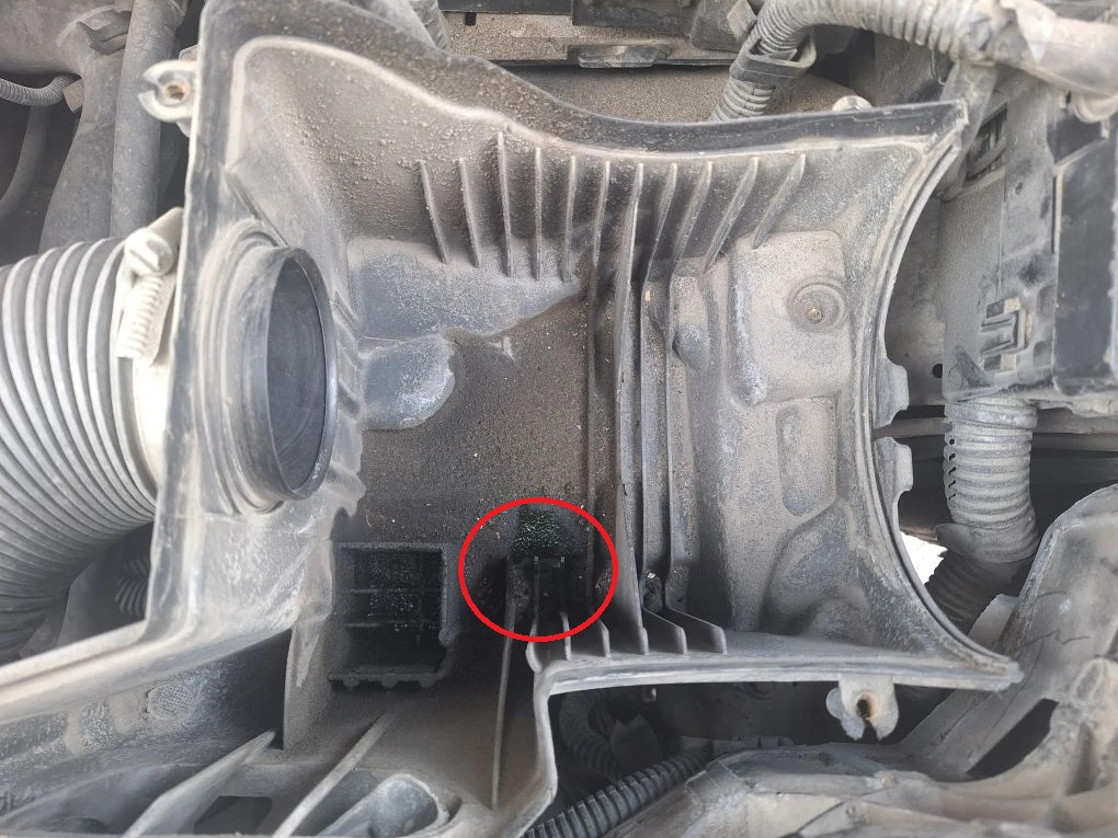

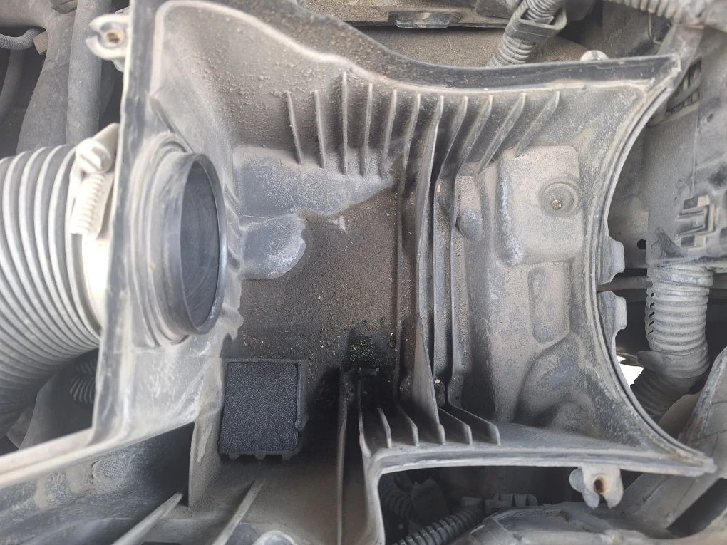

На всех машинах меняю воздушный фильтр весной независимо от пробега. Фокус не стал исключением. Заодно заказал фильтр очистки картерных газов (и это точно было не лишним). Процесс замены всем знаком. Мой фильтр очистки валялся внутри корпуса (в районе круга). Удивило количество масла, так и должно быть?
Новый фильтр очистки картерных газов на своём месте. Взял MANN LC5008, встал как родной.

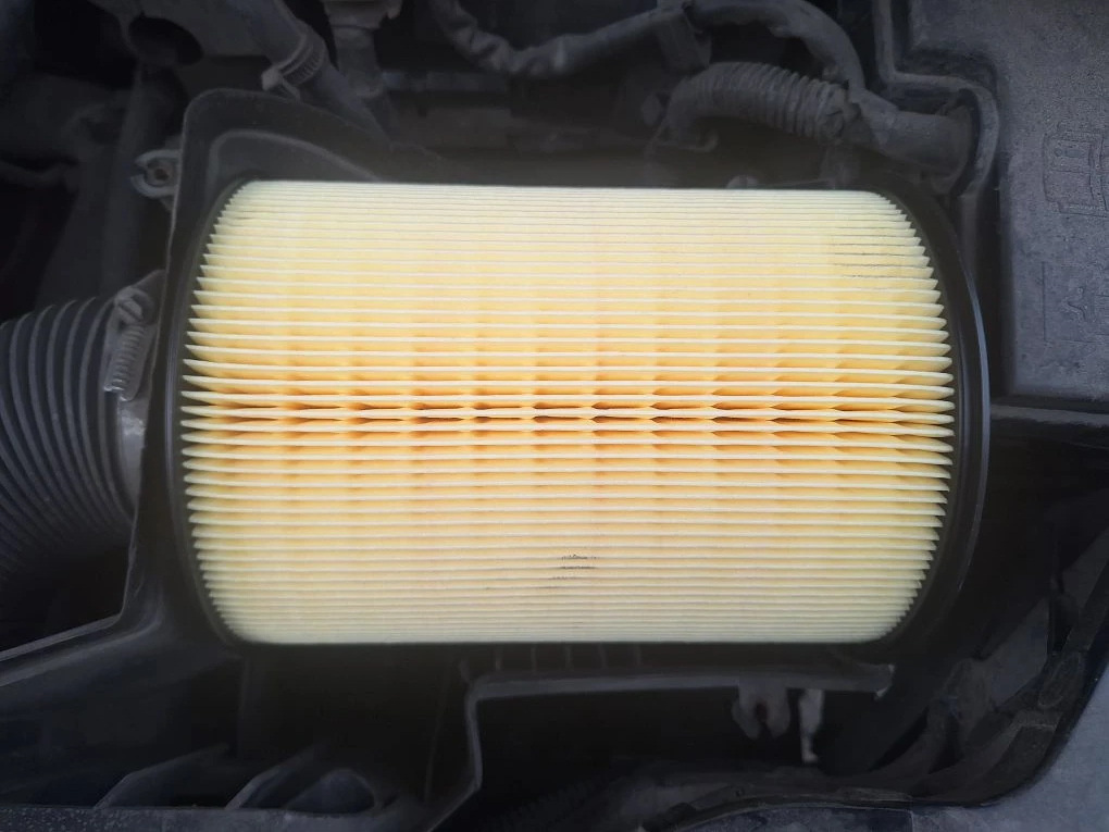

Ну и сверху накрываем его новым воздушным фильтром. Взял MILES AFAC051, сидит плотно.

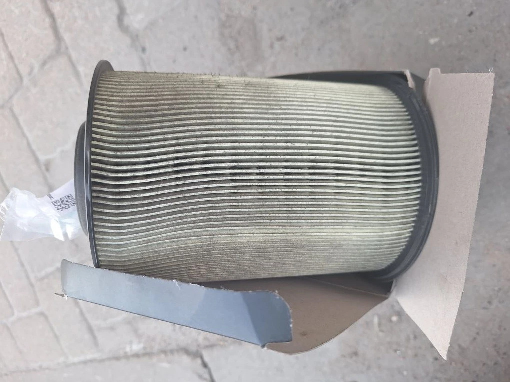

Ну и фото старого для сравнения.

По теме записи. Все всегда избирательно относятся к выбору масла и масляного фильтра для своего мотора, только забывают о воздушном.
Масло в системе постоянно циркулирует и проходит через фильтр, а вот воздух через воздушный проходит только один раз, поэтому тут дешман не приветствуется
