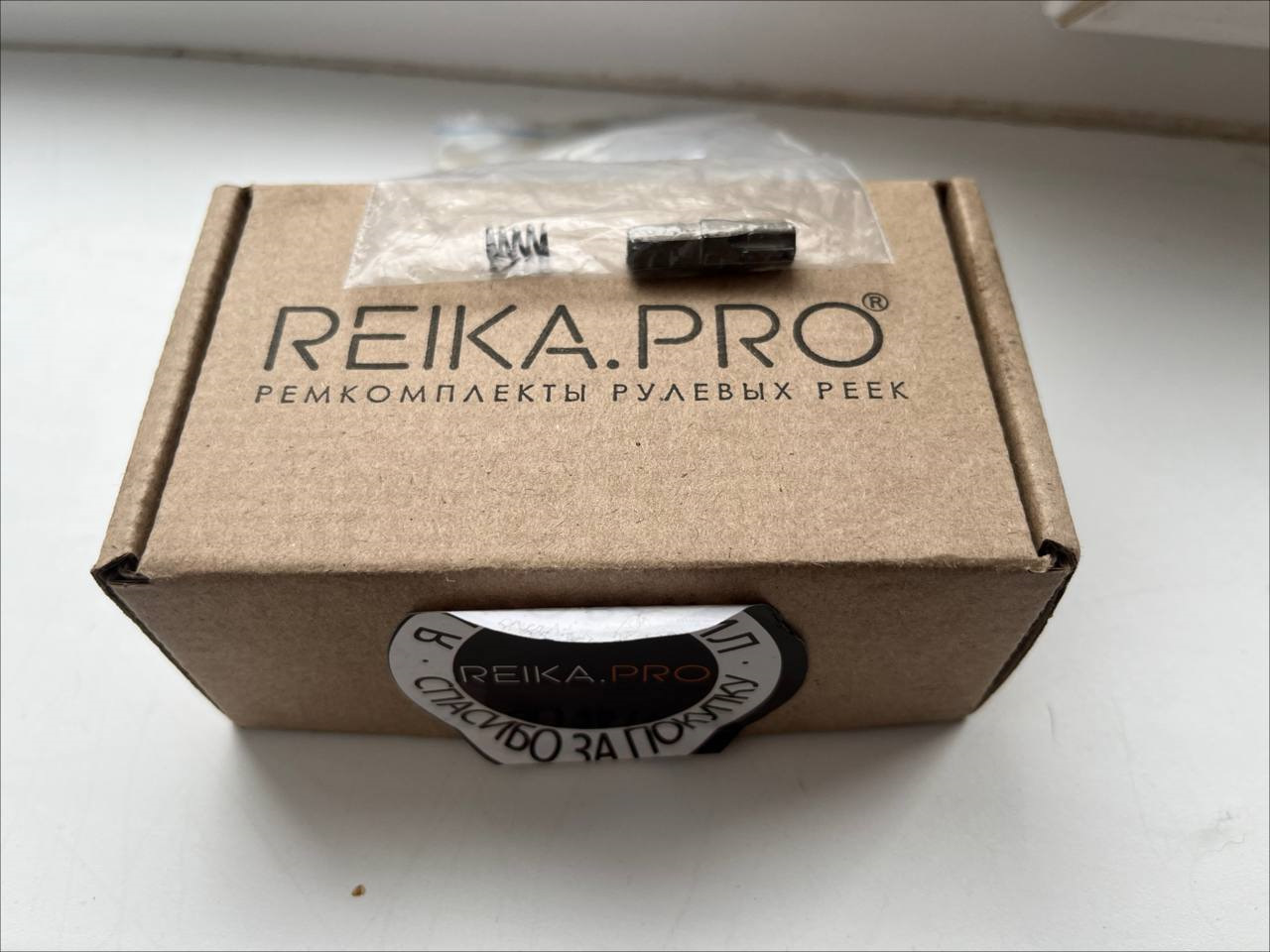

Делал все это за день до записи в сервис, т.к. в рейку лезть сам не хотел, хотя видел кучу записей, и вроде как там ничего сложного. Плюс сразу сделали развал.
Для рейки был заказан ремкомплект от рейка.про, в которой только опорная втулка пассажирской стороны. Сказали этого будет достаточно. Также были куплены пружинки у Юрия.
С этим всем богатством направился в сервис, где мне быстро все поменяли и сделали развал. Подозрения насчет опор стоек подтвердились (те самые стойки, которые в срочном порядке были установлены вместо tein flex A).
