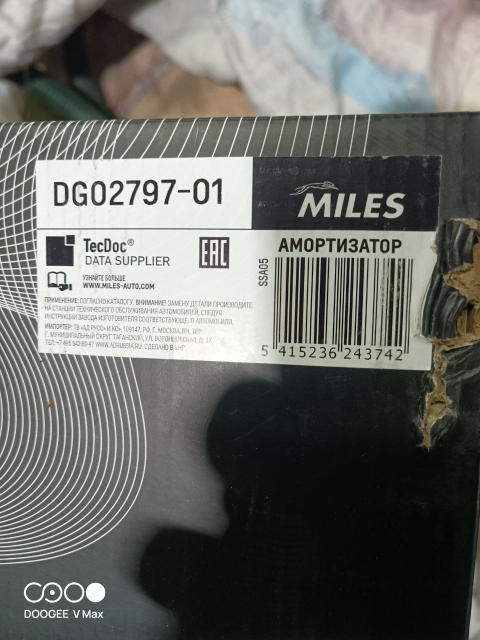

Нашли причину не понятного стука справа спереди.В прошлый раз из за этого поменял рычаги("MAPCO"-почему то название фирмы вызвало смех у продавца запчастей :)) и "опорник"-не помогло.А тут он(мастер) просто повис за подрамник и отпустил.Левая строна плавно пошла вверх, а правя прыгнула.Ясно\понятно-амортизатор тоже всё.И так закупился:
на 30 мм выше, из пакета "плохих дорог"?
передние оказались с датчиками, один кусь и они уже без датчиков.
