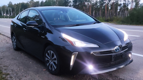

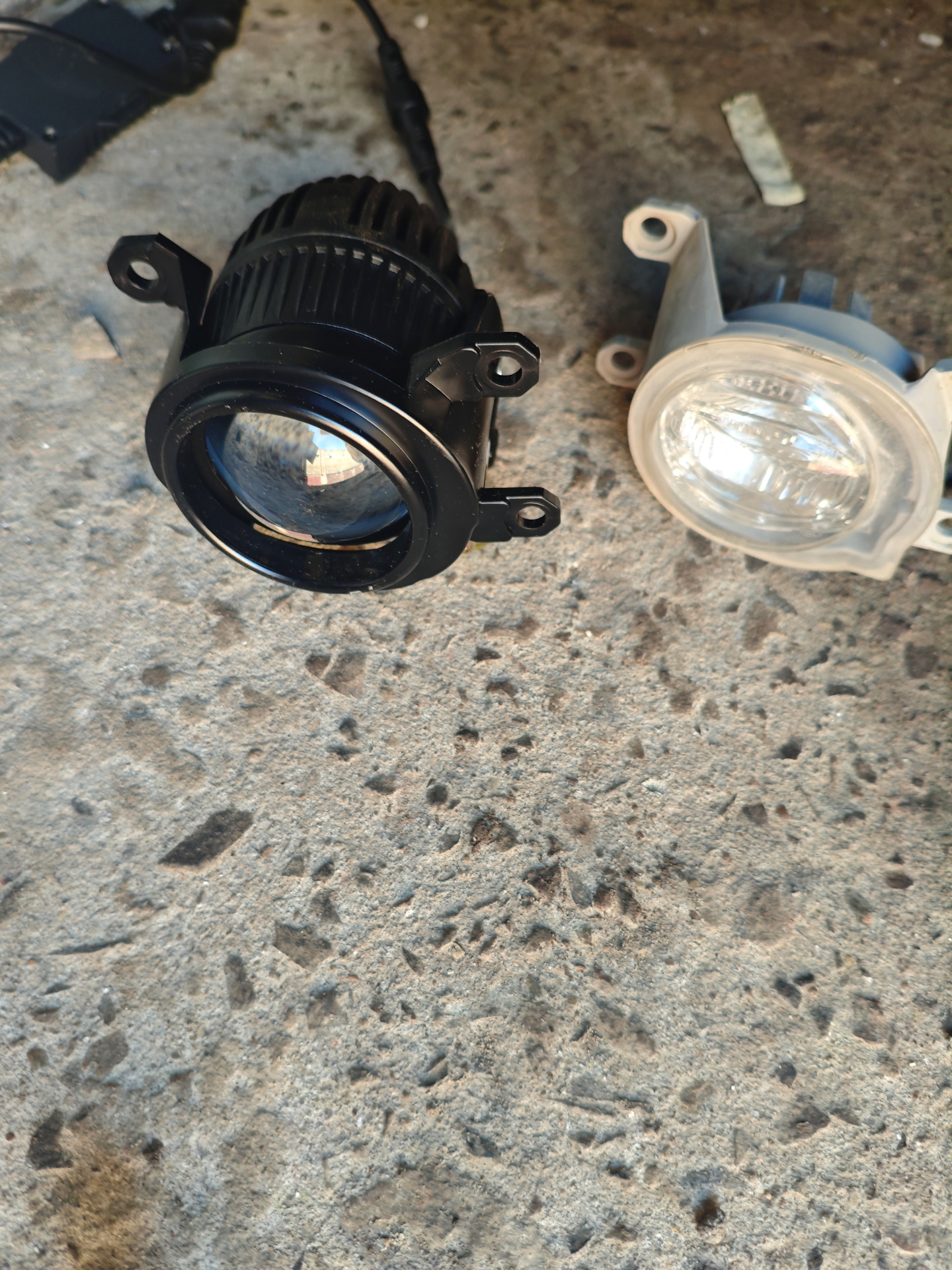

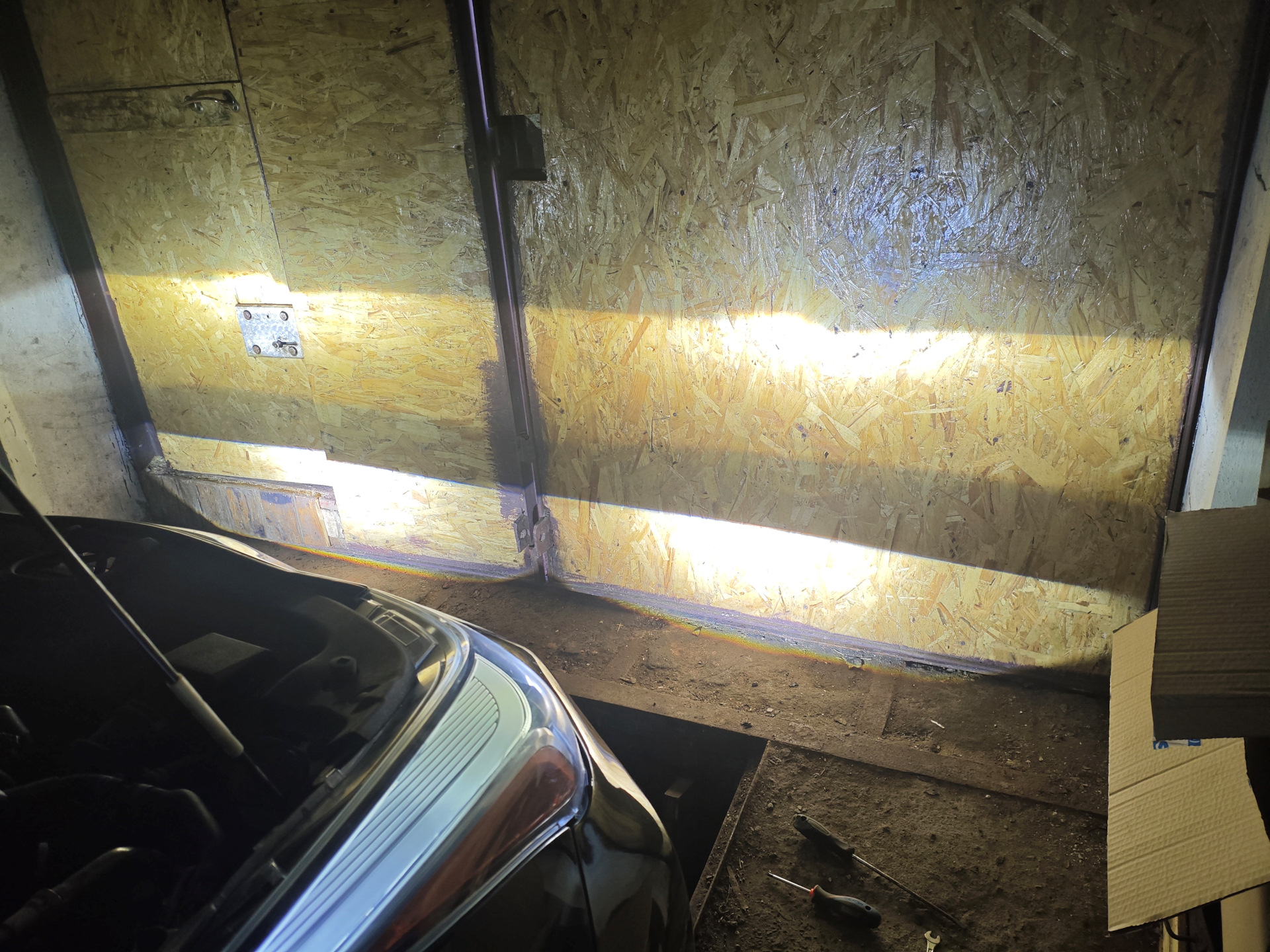

Родные туманки светили так себе, вообще толку от них мало, к тому же одна туманка уже потухла. лампы там используются L1B.

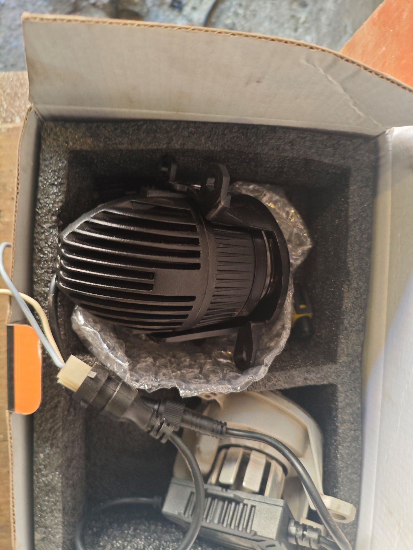

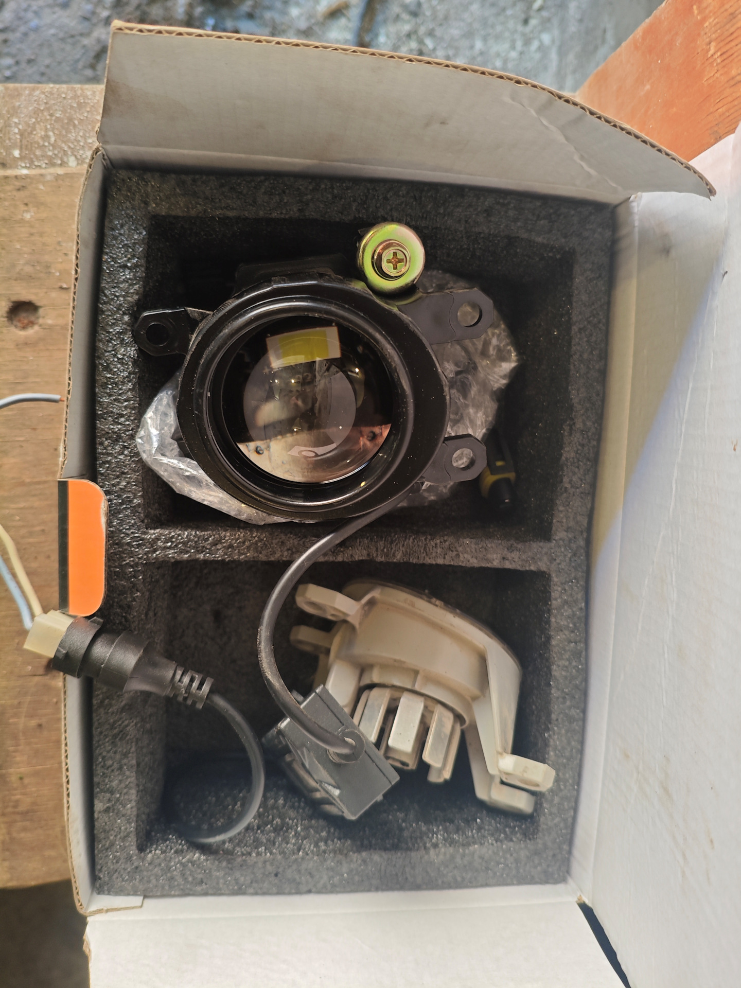

Решил сменить противотуманные фары на линзы. поставить можно только 2 дюймовые.
если хотите без колхоза и переделок этот вариант самое то. 3 дюймовые не влезут.

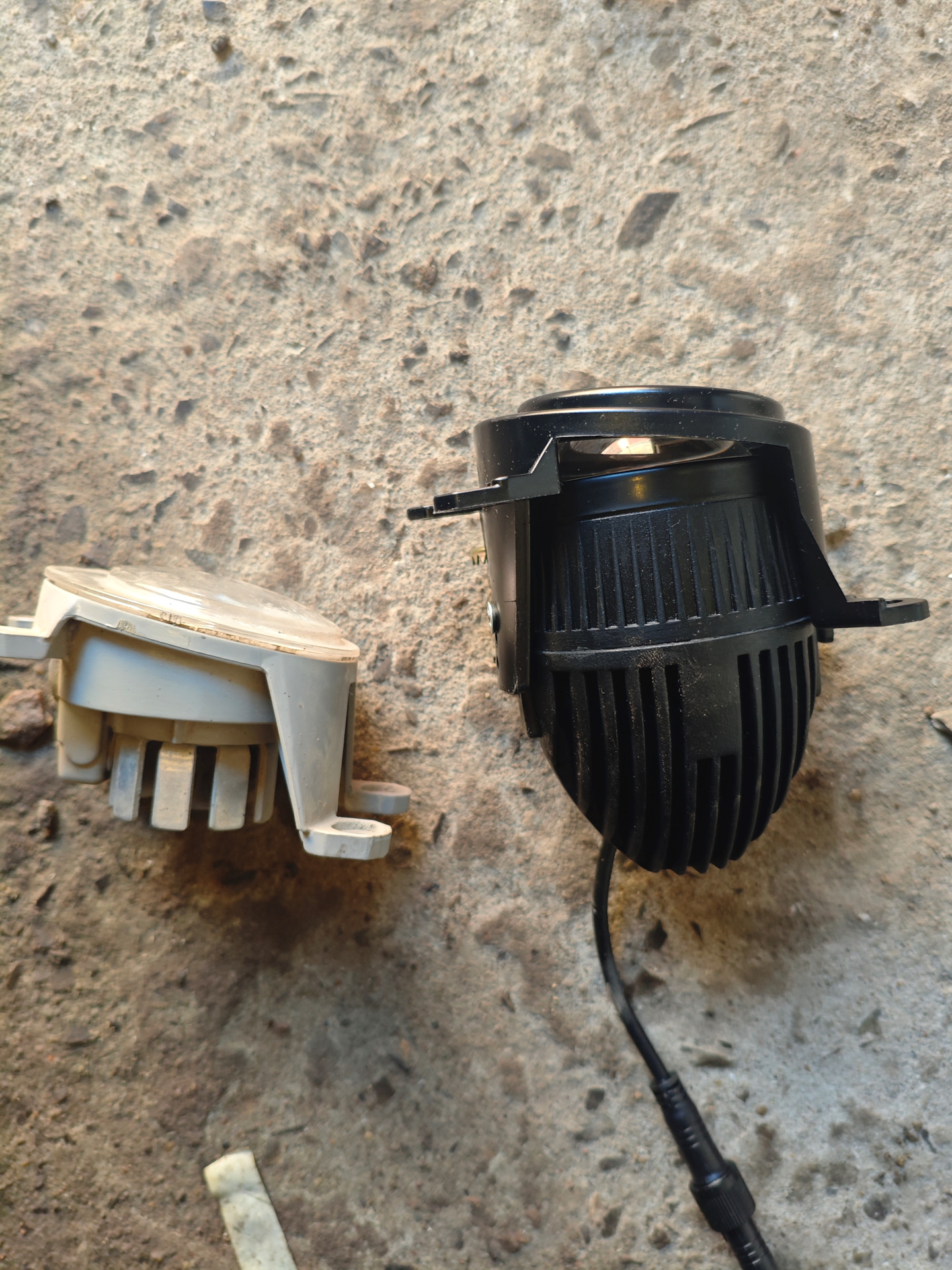

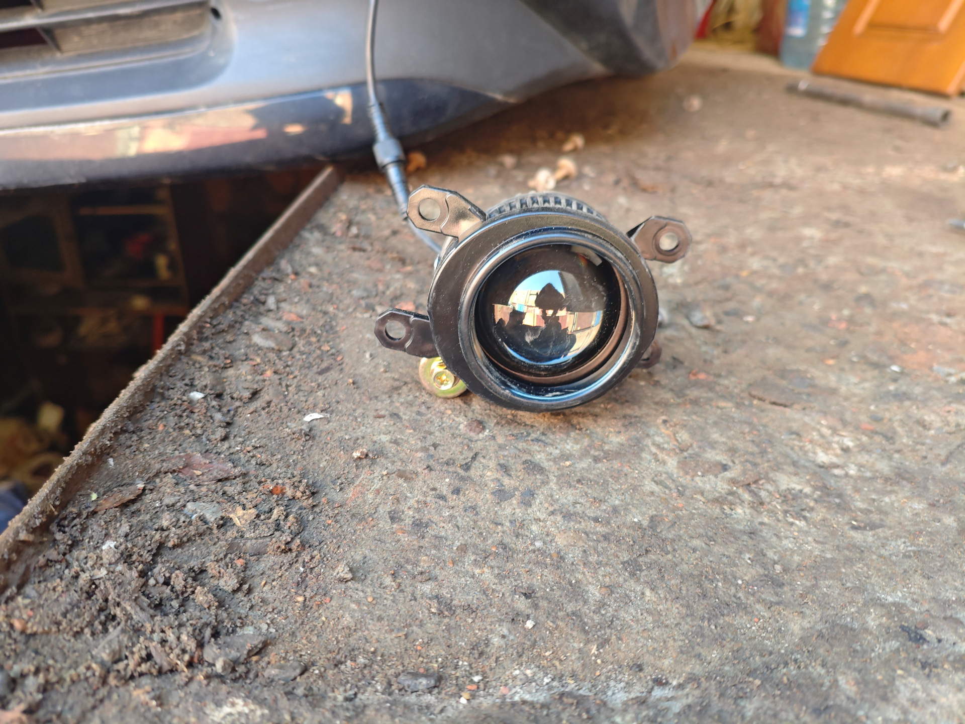

на озоне нашел вариант Bi Led противотуманные фары линзованные на Toyota Corolla E210. ПТФ на Тойота Королла Е210 в комплекте с рамкой/креплением (2шт).Ближний Белый 6000К. этот вариант туманок один в один подходит по размеру и крепежам на рестайлингвый приус. это ближний свет. дальний не нужен. режимные желтый-белый не нужен.

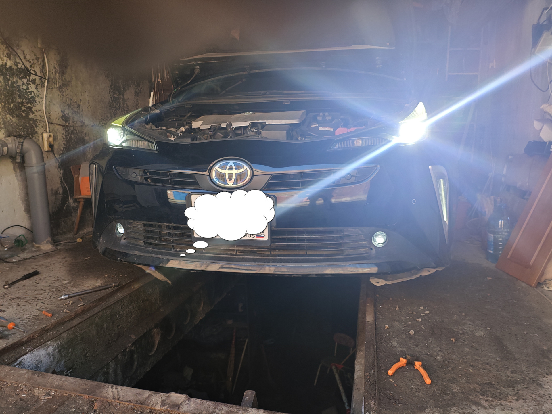

Бампер снимать, однозначно, к туманкам подлезь можно, но удобнее будет снять бампер.

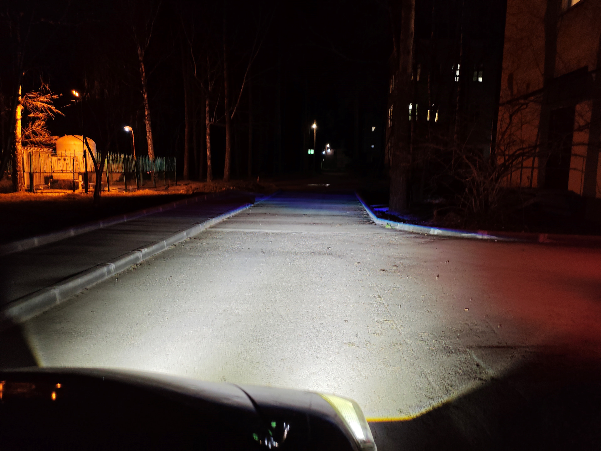

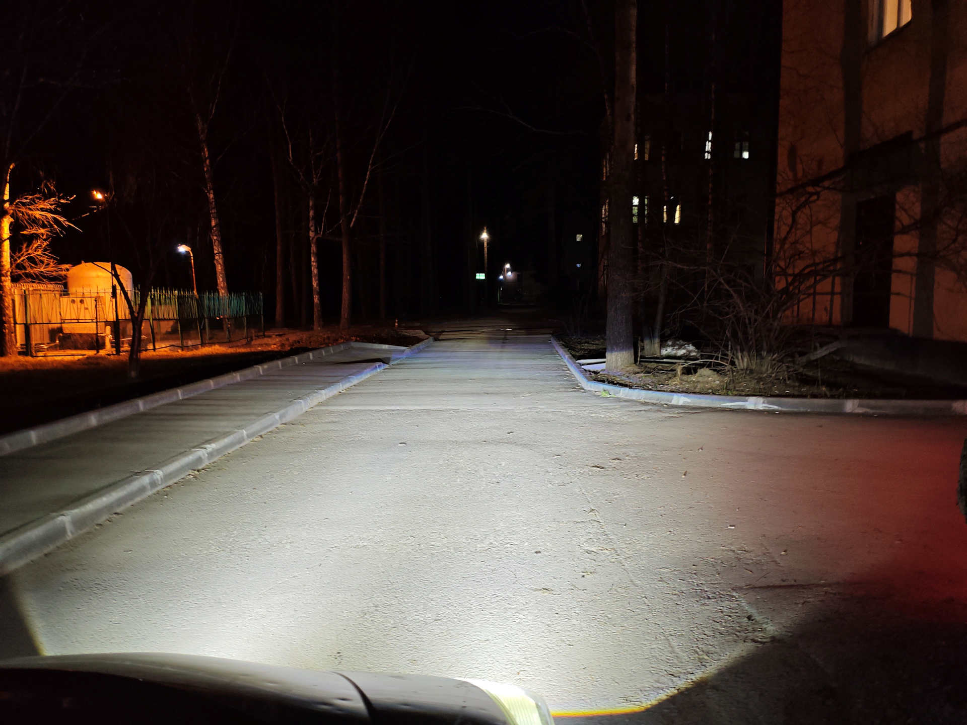

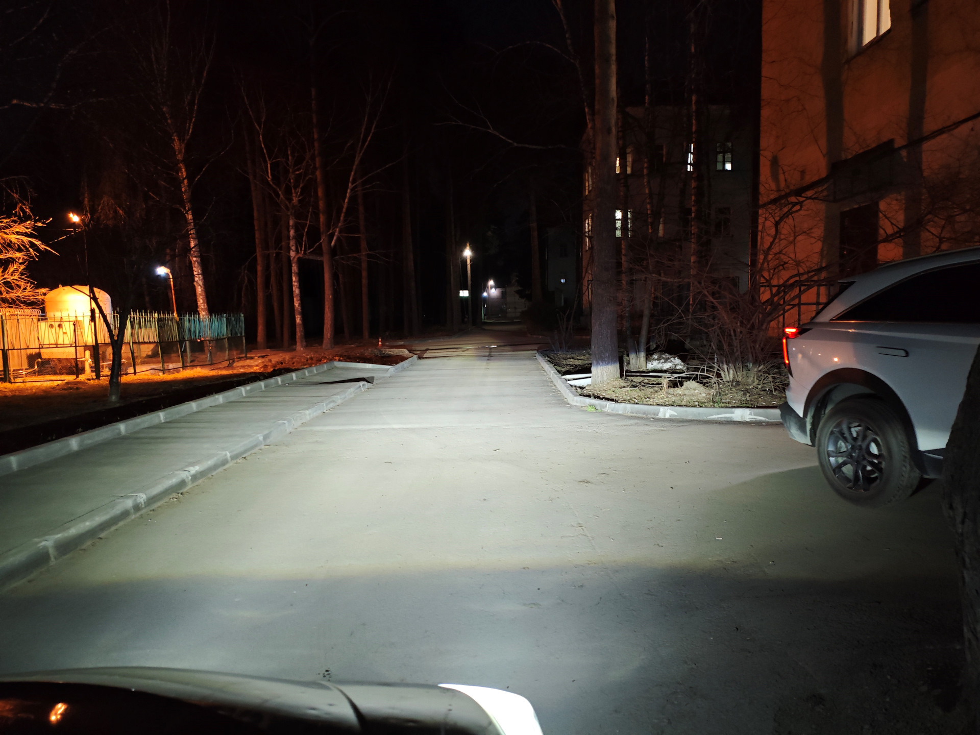

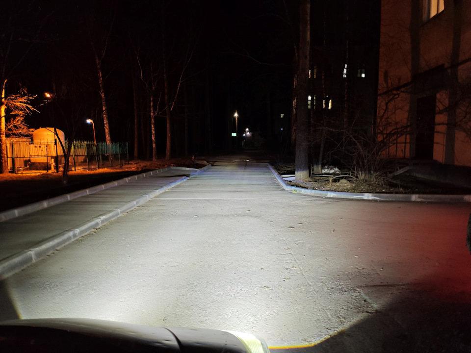

на близком расстоянии нет хроматической аберрации (синевая граница), а вот в дальней точки она очень сильно напрягает.
штатный+туманки
одни туманки
главное отрегулировать свет, что бы не слепить встречных.
посмотрим сколько прослужат.

"главное отрегулировать свет, что бы не слепить встречных." расположение птф не подразумевает такой источник света, на лужах будет лупашить по встречку. 12.5.1 не так уж и плох
Класс!
штатный передать да, может доберусь до него. шторки к нему надо покупать
Или линзы установить. Шторки проще) и дешевле.
