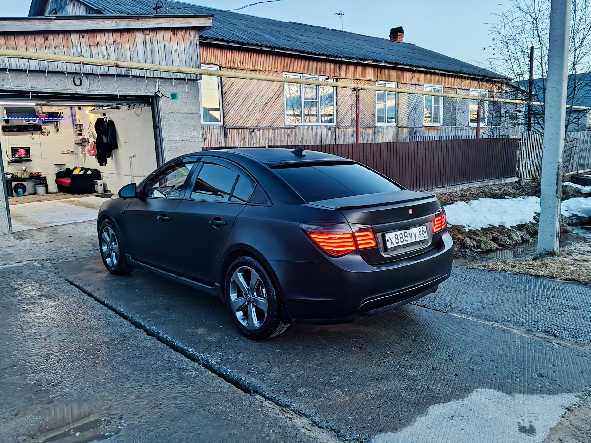

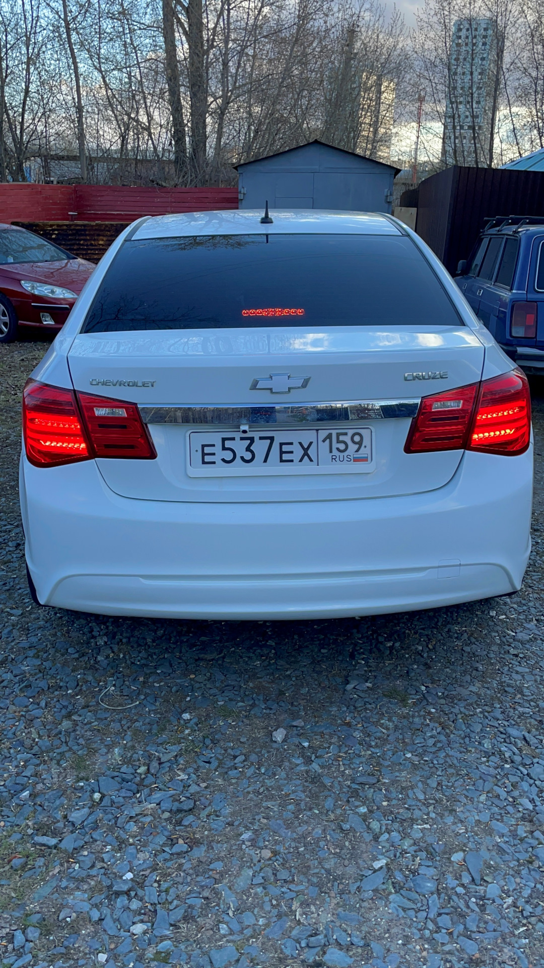

Крузоводы, срочно нужна ваша консультация! имеем круз без автосвета, регулятор стоит всегда в положении (левом\выключенном). Новые фары имеют ДХО от пина АСС и сами включаются и выключаются когда надо…
НО ЕСТЬ ОДНО МАЛЕНЬКОЕ НО!
при нажатии педали тормоза, загораются задние габариты вместе со стопами…
Если включить габариты, то свет приборки и магнитолы притухнет, притухнут передние ДХО, , включатся задние габариты… А вот при таком раскладе при светящихся габаритах, как будто бы стопы одни горят при нажатии…
Большая просьба, У КОГО стоят такие фонари, гляньте как они горят при выкл регуле и нажатии педали.

На этих фонарях с завода тормоз вместе с габаритом загорается. Чтобы это исправить надо вскрывать фонари и выпаивать 1 диод из каждой секции. Я штурмовал эту тему;до сих пор руки не дошли, жду когда какой нибудь диод перегорит, чтобы залезть туда. А так я только одну запись на драйве нашел где исправляют это недоразумение.

Это всё понятно, работает хорошо, НО! У тебя есть хоть одна фотка где стопы горят без габаритов?
Да сейчас посмотрел ты прав, трубки тоже загораются, я вспомнил что стопы делал только на крыльях на самом багажнике не делал, а габариты везде горят. Вот так получается
Это с выключенными габаритами фото? При нажатии значит трубки горят… Нужно как-то придумать их разделить🤔
Да, без габаритов

Скорее всего диод нужно поставить
Какой и куда? Сижу как раз думаю
Dim4ezz
И тут скорее всего 2 диода, так как правый стоп сам по себе в проводке, а к левому запитана вся светомузыка в крышке багажника 🤔 и что-то мне подсказывает что это в самих фонарях…
