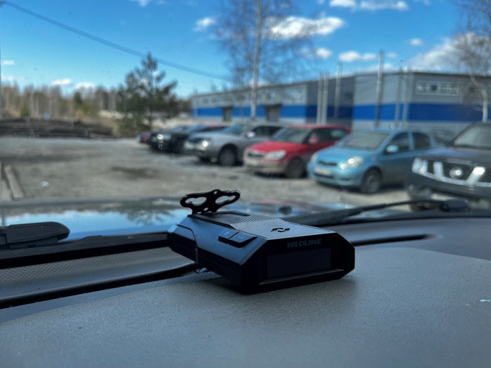

Установил сигнализацию starline, обычный а93, открывашка и автозапуск, больше мне ничего не нужно. Подключил в бортовую сеть свой радар-детктор neoline, я к нему привык, друзья подарили, пусть ездит.

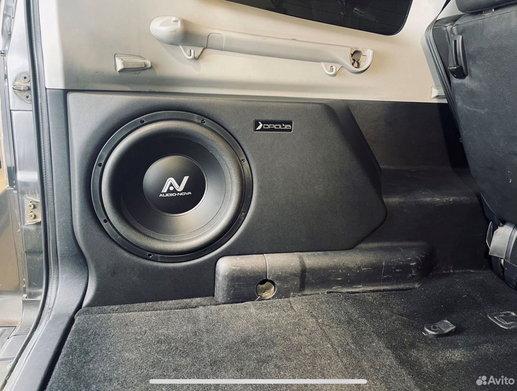

От себя рекомендую такого формата короб под 12’’ саббуфер. Рокфорд последнее время переоценен на вторичке, за комплект пластика и саба можно отдать больше 20 тыс.
А еще вопрос, как динамики крепил? Там же «свое» крепление
Да, вот либо от п4, но дороговато, либо какие нибудь готовые решения, главное что бы он в обшивке жил, а не болтался по багажнику. Вообще, выглядит хорошо
www.avito.ru/kamensk-shah…bishi_pajero_4_4084899855
Надо только будет сетку защитную динамику сделать, а так, спасибо за ссылку
Для крепления динамиков использовал проставки кольца из фанеры, через них прикрутил и закрыл виброй по контуру
