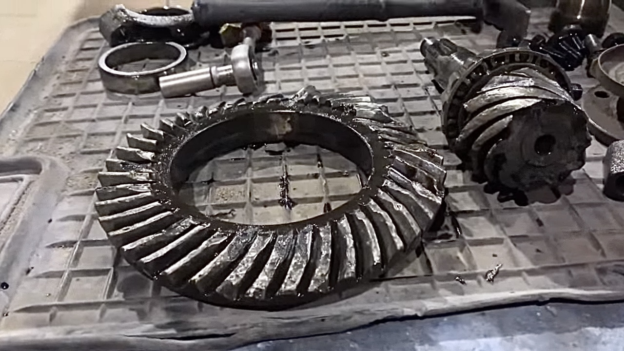

Мы уже дважды разбили главные пары в переднем редукторе — ВАЗовские 4.3. Хотя до этого долго ездили с таким же конфигом
👉🏻 В видео по ссылке показывали предыдущую поломку ГП.
Теперь думаем о надёжной замене 👇🏻
— Какого производителя лучше взять?
Пока рассматриваем AVT или Паркс
— Какое передаточное число?
Мы хотим 4.44, но есть мнение, что лучше взять большее, однако у нас уже был эксперимент с 5.1, что оказалось перебором
Также встал вопрос по поводу дисков 👇🏻
Сейчас стальные ORW с бедлоками (вылет -19, вес ~20 кг.). Есть мнение, что лучше поставить кованые. Но стоит ли? И если да, то какие? Пока смотрели ВСМПО через проставки.
Текущий конфиг:
Понижение в РК 3.15, колёса 33, пневматическая блокировки спереди и сзади.
❓ Что посоветуете по парам и дискам? Потом расскажу, что выбрали

Понижение 4:1 в раздатку надо
ВСМПО-Нива с вылетом 28 без проставок?
Говорят, их сложно найти(
Ну не прям сложно, недавно продал комплект, но дорого))) если подешевле, как у меня стояли до всмпо нива, не помню как называется (вес 5кг кажется) то придется мудрить с проставками. Как варик посмотреть что предлакает рынок джимников)
volchonok
Я больше года искал чтобы были более менее в хорошем состоянии. Авито надо мониторить. Либо ВСМПО-Эллада — их найти проще, но у них вылет 45 (с проставками используют).
Еще есть от РЭМ-Ресус пары, закалка чуть выше чем у пар ваз СССР, просто для информации.
