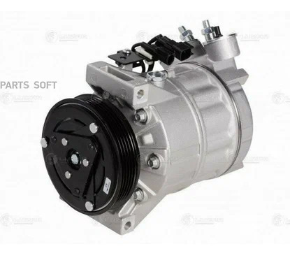

В итоге что брать? На разборке оригу или Luzar? Поделитесь опытом!
Комментарии 13
ставил Лузар, 3 года полет нормальный
Спасибо, тоже к нему склоняюсь
Я в прошлом году купил новый оригу и забыл о этой проблеме, старый кстати работает но воет довольно громко, лежит на авито.

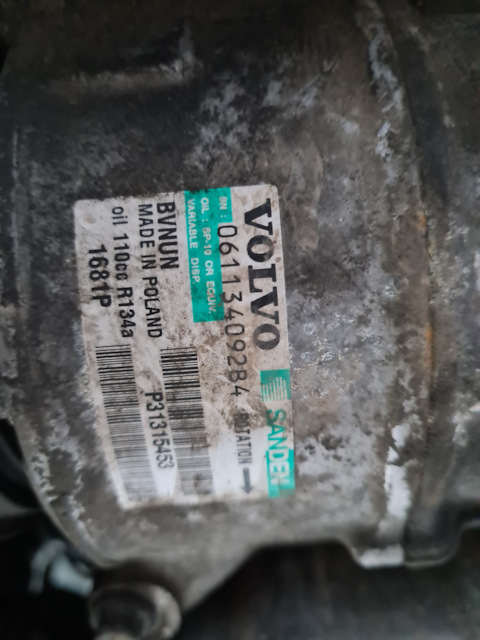

Я поставил sanden с разборки (выбирал долго) но с полной промывкой системы.
Вам бы посоветовал глянуть на фильтр, если такой как у меня — то систему мыть без вариантов. А потом менять ТРВ и возможно радиатор (я мыл хороший б/у). В радиатор новый фильтр и новую пробку.
