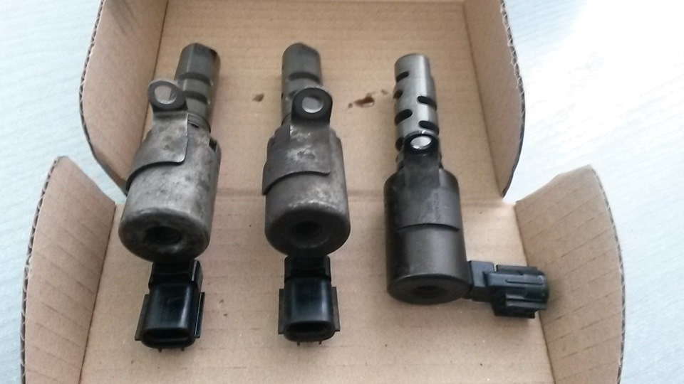

вот вчера всматривался конечно сам датчик не видел но масло там идет с какого то клапана который внизу на правой клапанной крышке вроде это клапан AVCS или может ошибаюсь, на 20х моторе под них прокладки есть а вот тут не знаю пытаюсь найти в каталоге.

Обычно масло давит, с теплообменника, датчика, клапанных крышек или лба
клапанные крышки были вроде сухие, датчик не смотрел он за теплообменником я даже не обратил на него внимание, лоб потеет но это не то место, фото сейчас поищу, фото только вечером сейчас на работе.
Можешь фото сделать или с инета скрин? Просто авкс и авлс клапана сверху
— 10921-AA110 — 2 передних/верхних одинаковых;
— 10921-AA120 — нижний с пассажирской стороны;
— 10921-AA130 — нижний с водительской стороны.
Да они всё равно с верху, оди с перейди, другие с зайди, а тут всё у фильтра заляпано, либо прокладка, либо датчик, в общем всё копеечное
вот фото тут с драйва
Возле задних клапанов авлс, есть тоже датчики давления масла, они тоже ссут
С датчика или с прокладки теплообменника масло бежит
С датчика, или это не датчик, а клапан?
Масляный датчик, над фильтром
